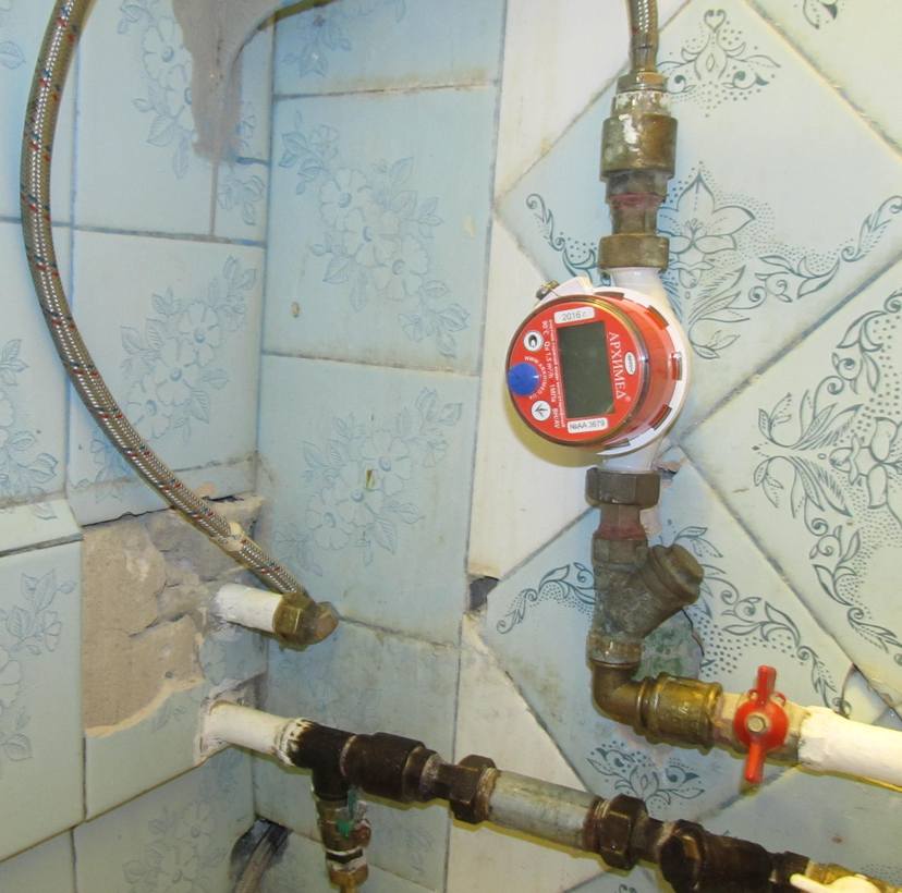

Собираюсь заменить счетчик горячей воды на Архимед - с контролем температуры. А после счетчика хочу пустить воду на бойлер (часто и долго идет теплая, но не горячая вода. Для этого после счетчика хочу врезать тройник с краном. Как это лучше сделать (см фото)? Места мало, от тройника пойдет металлопластиковая белая трубка к бойлеру. Какой тройник купить? К кому лучше обратиться с таким заказом?

А обратный клапан сейчас обязательно ставить после счетчика? Я так понимаю, мне нужно будет разбить плитку и максимально углубиться в стену, что бы можно было хоть как то обрезать трубу, нарезать на ней резьбу и прикрутить после клапана кран-тройник.

"обычное поступление" горячей воды Вы перекрываете краном который стоит на отводе со стояка перед фильтром и счётчиком.:) пы.сы. Обратный клапан ставить надо.

Вроде место вверх есть. Не заморачивайтесь впихнуть невпихуемое - разворачивайте счетчик вертикально вверх, от него петлю медью вниз - места хватит на любые маневры.

Так мне кран нужно врезать, а не только отбор воды организовать! Вода пойдет через бойлер, и вернется в общую систему гор.воды в квартире. Но мне нужно одновременно перекрыть поступление гор воды напрямую, как она сейчас поступает.
Да, это правильная мысль...
Плохо представляю, правда, что значит - петлю медью. На уголках и кусочках труб собирать П-образную конструкцию придется, наверное.

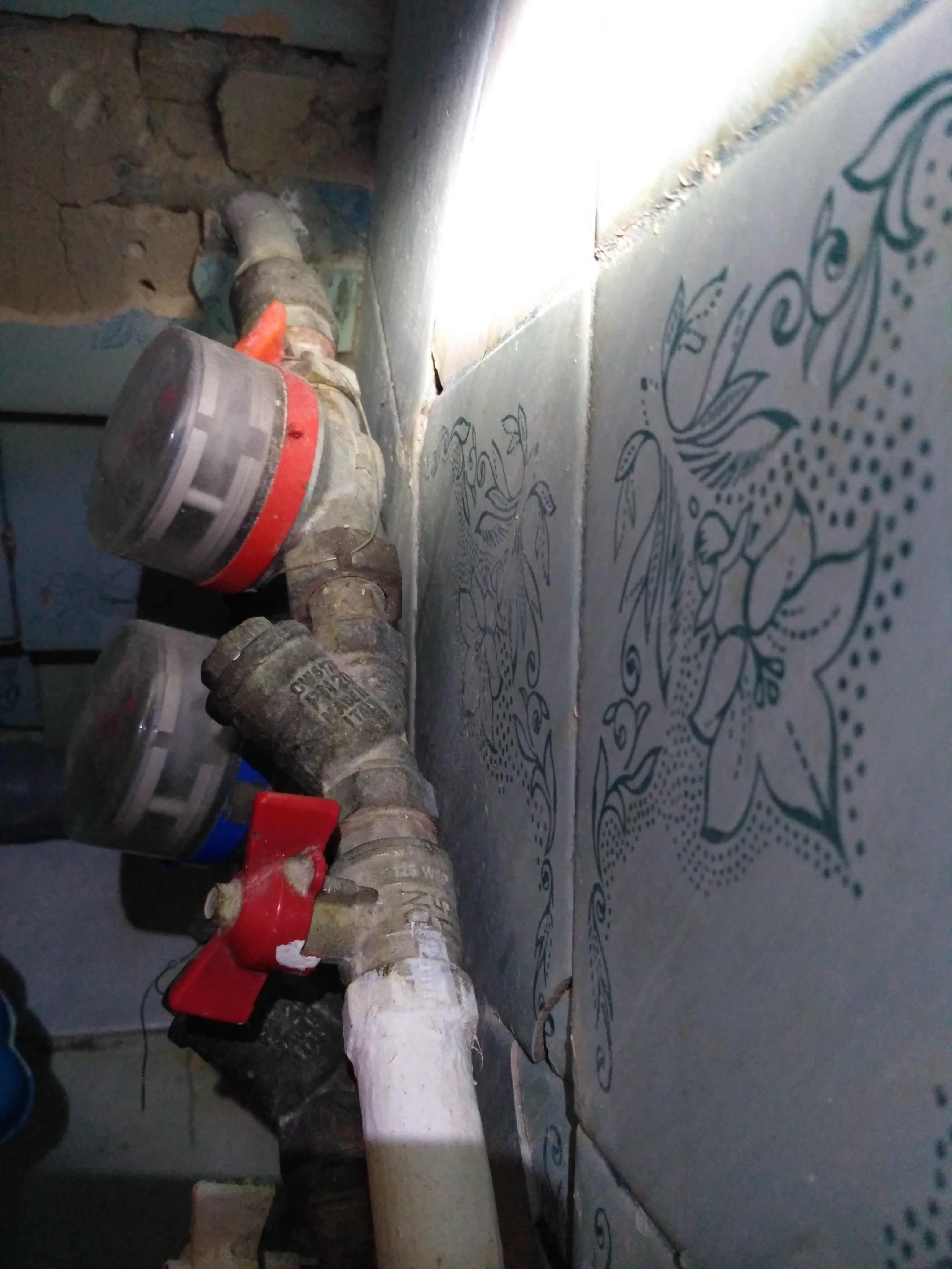

Вызвал ЖЕКовского слесаря. Он сказал, что нарезать новую резьбу ни ближе к стояку, ни около стены - не сможет, мало места.
Вот и думаю - это действительно невозможно, или слесаря другого поискать.
  • 3 тижні потому...
Сегодня слесарь из водоканала снял счетчик холодной воды для поверки. Заодно посоветовал счетчик гор.воды смонтировать П-образной петлей вверх. Наверное, так и сделаю.

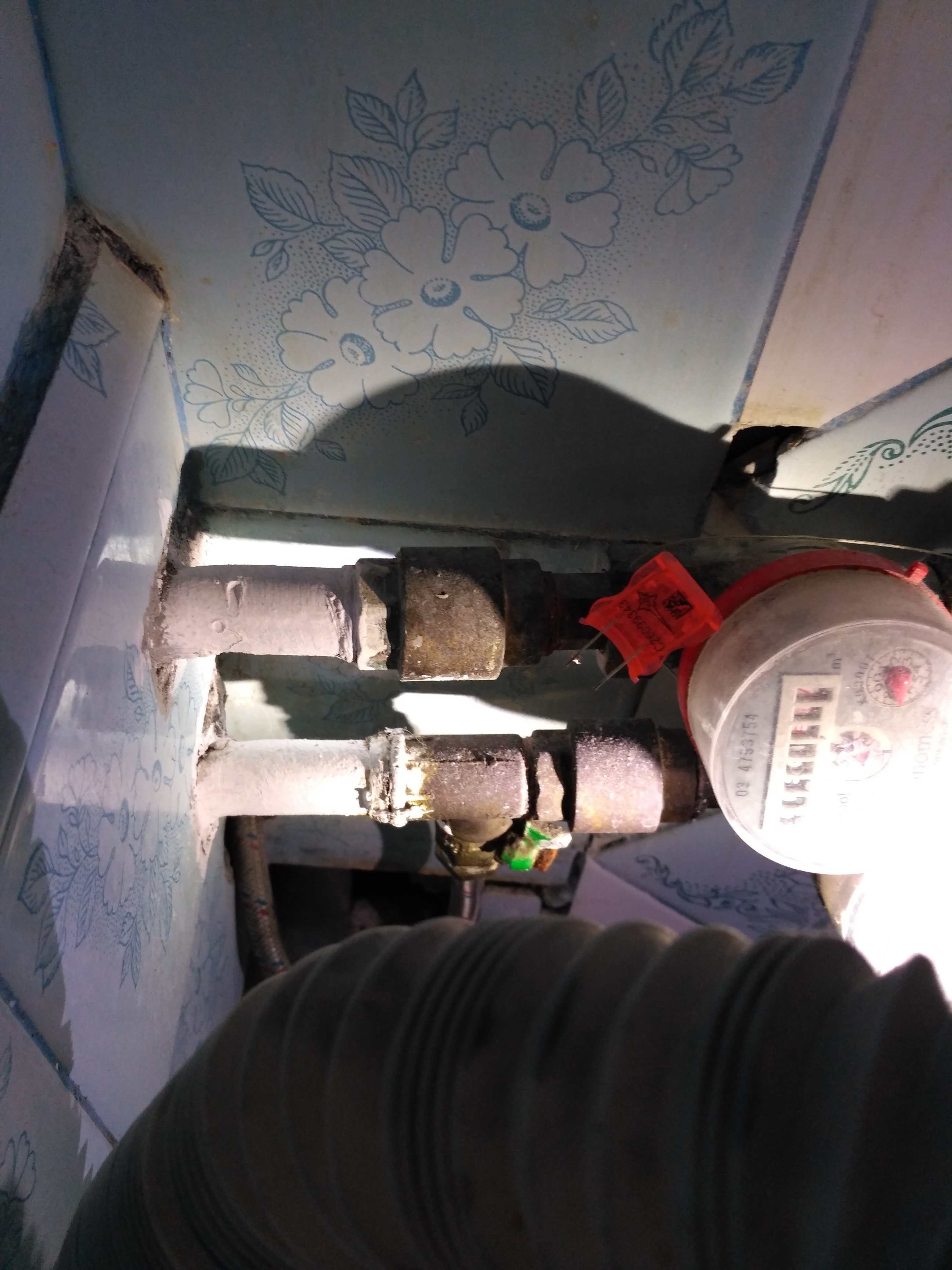

Как нужно правильно устанавливать счетчик, чтобы его приняли и опломбировали?
Сейчас собираю конструкцию и понимаю, что в такой конфигурации смогу опломбированный счетчик открутить, не снимая пломб. Наверное, такой монтаж не примут и не опломбируют. Хотя я советовался с мастером киевэнерго при распломбировке счетчика, он говорил, что я могу так собрать петлей на уголках.
Наверное, нужно мне купить уголок (который стоит после крана) с ушком, чтобы через него тоже прошел пломбировочный шнур?
И еще вопрос: обратный клапан у меня стоит после счетчика. Нужно его переставить перед счетчиком?

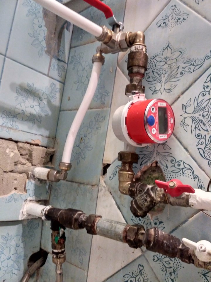

Вообщем, сделал так:
Правда, сомневаюсь, могут и не опломбировать - перед и после счетчика мало прямого участка трубы. Это опытно-экспериментальная конструкция. Перед капитальным ремонтом санузла посмотрю, как она покажет себя в эксплуатации.
До переделки было красивей:)
Красота под умывальником - ее никто не видит. ) Сделаю капремонт - буду паять пластиковые трубы.

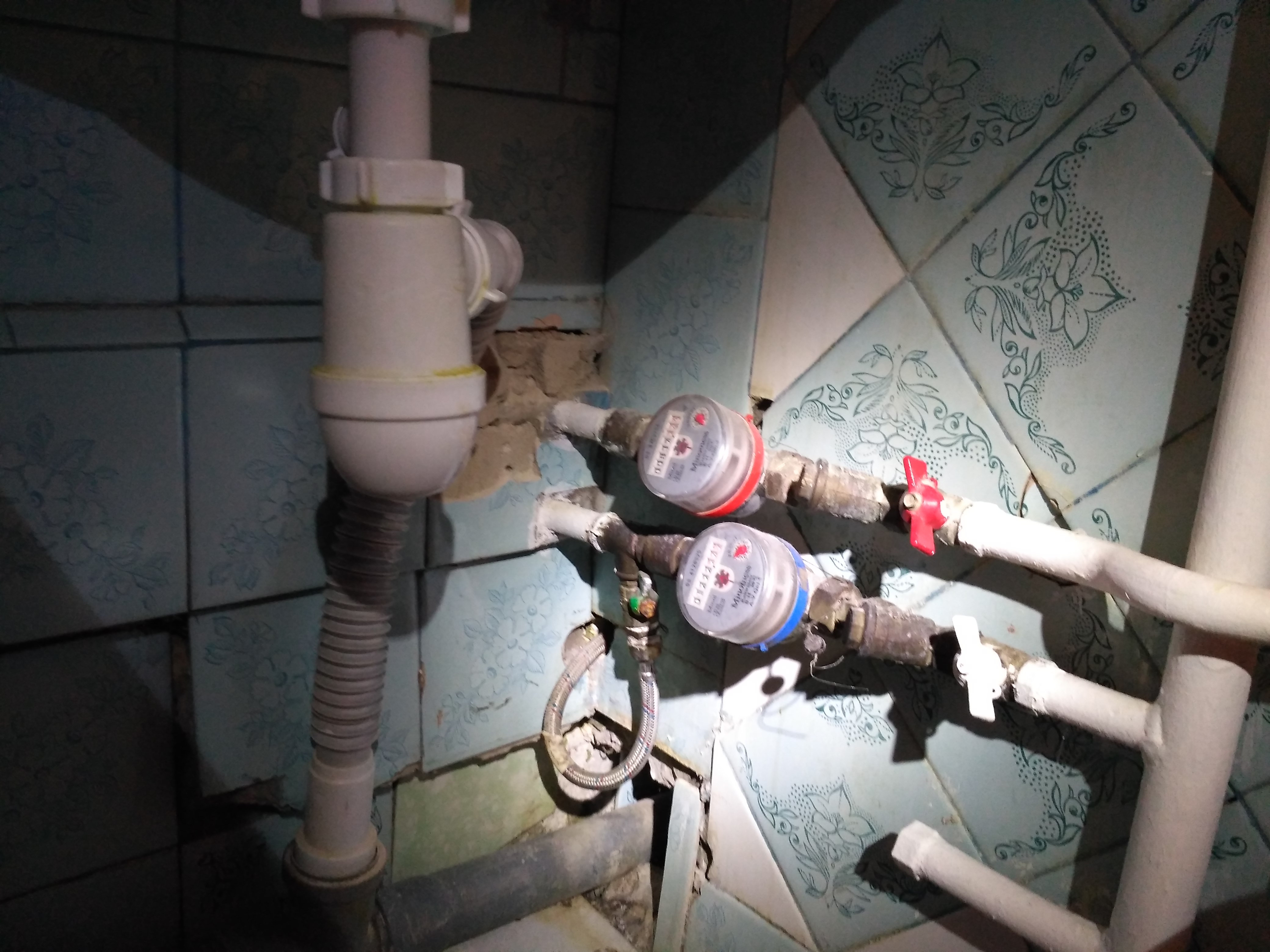

Помыл вечером вечером посуду, посмотрел по итогу температуру - 36 градусов, будет считаться по цене холодной.
Нужно еще разобраться, как платить по его показаниям. Где то в интернете можно заплатить?
Сначала попробуйте его узаконить, чиновники не охотно идут на приборы точного учета.
