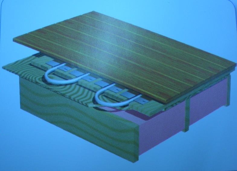

Всем доброго дня коллеги;), помогите найти инфу, клиент поставил задачу:
- хочу теплый пол а покрытие древесина или ей подобное
знаю что такое есть, алюминивые пластины с пазами для трубы, у самого был католог, третьи сутки все переворачиваю а найти не могу:(
А кому довелось такое монтировать??? поделитесь опытом!
Поиском: настильная система теплого пола.
СПС такое видел, какй бренд присутствует в Украине?
строительная высота не позволяет балочную схему , ближе к экструдеру под пазы, кажись.
Пазы экструдер.

valtec.ua/catalog/sistemy_vodyanogo_teplogo_pola/stroitelnye_materialy_dlya_vodyanogo_teplogo_pola/teploraspredelitelnaya_plastina_vtfpsz.html
У них точно есть и проконсультироваться можно
Ну "Русокитайский" Валтек,как всегда в своём репертуаре-главное "ноухау" в виде гнутого оцинкованного 0,75 листа..А как оно будеи похоже на 2мм алюминиевый профиль и на сколько его заменит-а х.з-эксплуатация покажет!
Ну чего вы так ?! У того же Рехау система тоже из оцинкованных ламелей.
www.rehau.com/download/1786964/ti-rehau-obogrev-ohlazhnedie-poverhnostey-rautherm-s.pdf
Понятно конечно кто у кого слямзил идею. Но работать оно будет что у Rehau , что у Valtec одинаково
делали класику под стяжку (рассчитывали под покрытие доской), заказчик подобрал паркетную доску и наклеил прямо на стяжку (говорят специальный клей есть под это дело)
А давно делали? Как держится. Меня тоже мысли посещали приклеить ламинат прямо на стяжку. Можно у заказчика узнать марку клея и паркета?
Приклеивать ламинат на стяжку-что то новое,он и при плавающем методе прекрасно уживается с тёплыми полами.А вот специальные паркеты и доски таки действительно клеят и всё прекрасно работает.Такие варианты неоднократно реализовывались у форумчан.В контексте этого не могу врубится в вопрос топикстартёра,ведь если есть возможность залить классическую стяжку,то не нужно никакого геммора с пластинами и т.д.,просто клей сверху дерево и спи спокойно.Ведь настильная система это немного другое,она решает проблему того что снизу,но ТС спрашивал вроде как о том,что сверху.
