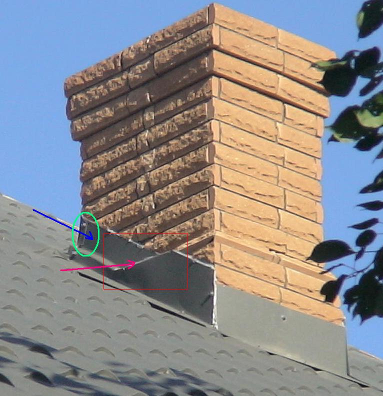

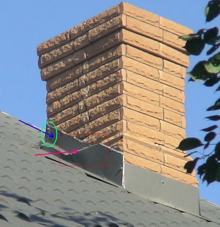

Почитала про дымоходы, так у меня вроде и правильно все поставили, или я ошибаюсь?
Дымоход правильно стоит, я так думаю:):):).
Теперь понял, что неровные края МЧ - на самом деле силикон.
Меня смущает стык (обозначил красным квадратом), там кажется два листа, и верхний лежит под нижним. Вода (синяя стрелка) может затекать в это стык. Правильно сделано вверху, обозначил зеленым элипсом.
А может просто надо рассмотреть ближе, и все там окажется правильно.
Удачи!
Спасибо за коментарий, но в красном квадрате вроде тоже все засиликонено. Постараюсь сфоткать поближе, чтобы еще раз детально все просмотреть!
Да, надо сфоткать поближе.
Я не о силиконе, а о том что лист разрезан и нижняя часть лежит сверху, а это не есть хорошо.
Ладно, не будем пока это обсуждать. Постараюсь сфоткать поближе и выставлю на обсуждение.
