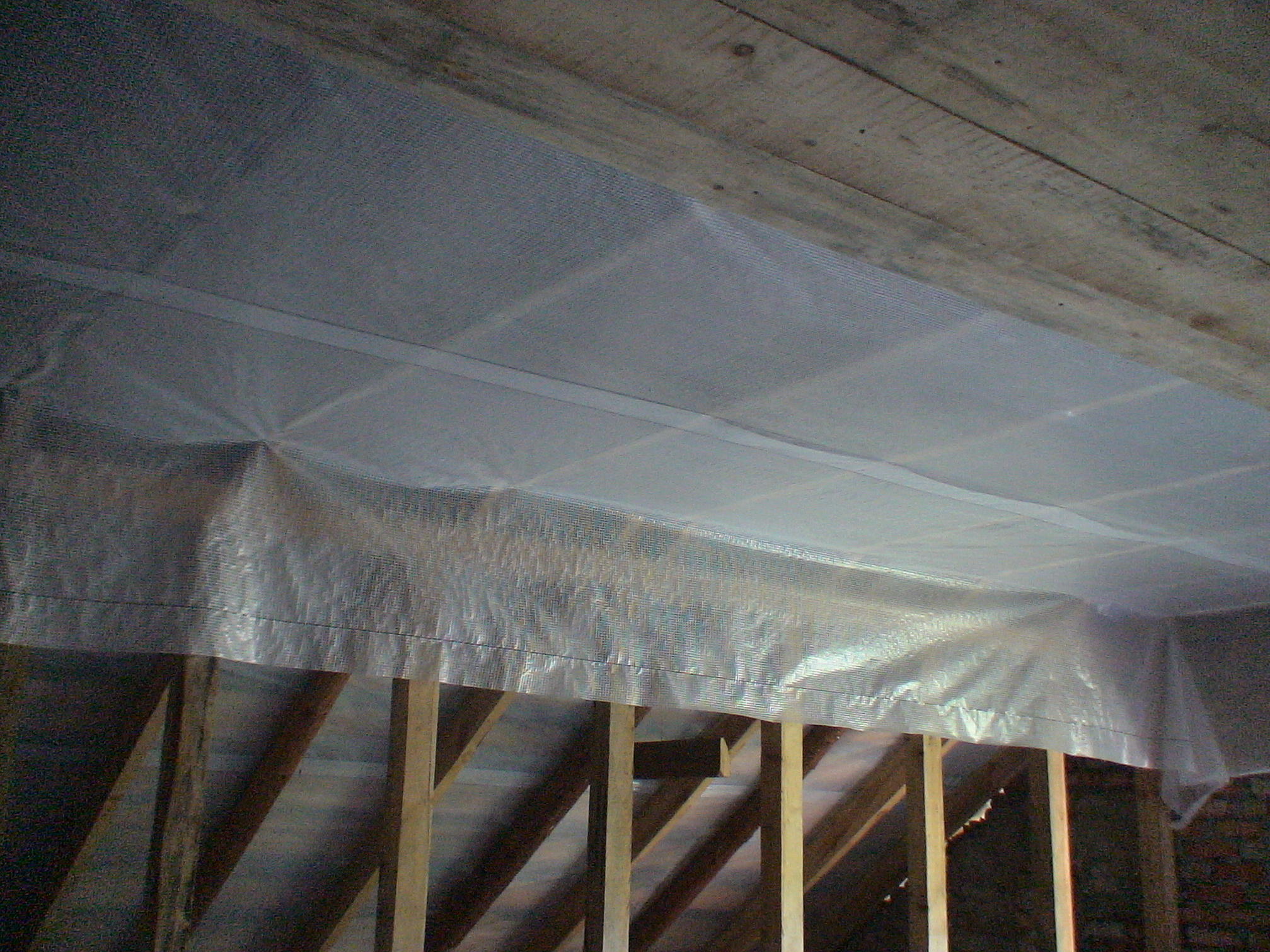

Требуется помощь клуба. Как я думаю сделать.
Там где стоят стойки прикрутить ГК. Там где наклонная крыша сначала бросить утеплитель 200 (Парок) + паробпрьер+ГК. Стенку от улицы (фронтон 0,5 кирпича) снаружи утеплить пенопластом (10 см), вторую стенку (находится в помещении и будет граничить с кусочком чердака) делаю так: ОСБ (ГК?) + утеплитель (200 Парок)+паробарьер + ГК.
Гардеробная не отапливаемая, будет граничить с отапливаемой комнатой (между комнатой и гардеробной стенка ГК).
Вопрос. Все ли я правильно думаю? Нужно ли еще из нутри утеплять стенку гардеробной (фронтон)? Достаточно ли стенки между комнатой и гардеробной из ГК или нужно добавить еще что-то?
В идеале конечно утеплить и ту часть чердака, которая будет гардеробной снаружи. Ведь если даже будет утепленная стена между мансардой и неутепленной гардеробной, то ведь еще существует дверь. И бог с ними с теплопотерями через дверь, но ведь в мороз от нее просто будет веять холодом, а возможно даже на ней будет образовываться иней в особо холодные дни.
Нет, со стороны чердака в гардеробную входа не будет. От чердака я отделяю стенкой ОСБ (ГК?)+утеплитель (200 Парок)+паробарьер+Гк.
ну тогда вроде ок, только пару уточнений:
1. паробарьер с теплой стороны (ни в коем случае не перепутать)
2. обратить внимание на герметизацию паробарьера (швы между соседними рулонами, примыкания)
3. уделите внимание чтобы в теплоизоляционной оболочке не было разрывов, т.е. чтобы теплое помещение было теплоизолировано со всех сторон, включая углы, иначе в местах где отсутствует теплоизоляция возможно появление конденсата со всеми вытекающими негативными последствиями
1. Конечно паробарьер с теплой. Гидробарьера я думаю не надо, какая влага под крышей;)
2.Т.е. стыки паробарьера проклеить?
3. 3 стороны я определила чем утеплить. Достаточно ли утепления (со стороны улицы) 10 см пенопласта+0,5 кирпича? Мне кажется надо еще утеплить 5 см пенопластом и с внутренней стороны или я ошибаюсь? И если вовнутрь пенопласт, то можно его будет закрыть ГК?
1. гидробарьер на вертикальных поверхностях не нужен
2. да, проклеить, бутиловой лентой
3. 10 см пенопласта+0,5 кирпича - более-менее пойдет, многие и этого не делают. а вот доп утепление изнутри не нужно, лично я противник этого, ведь в таком случае отсекается теплоаккумулирующая способность кирпичных стен.

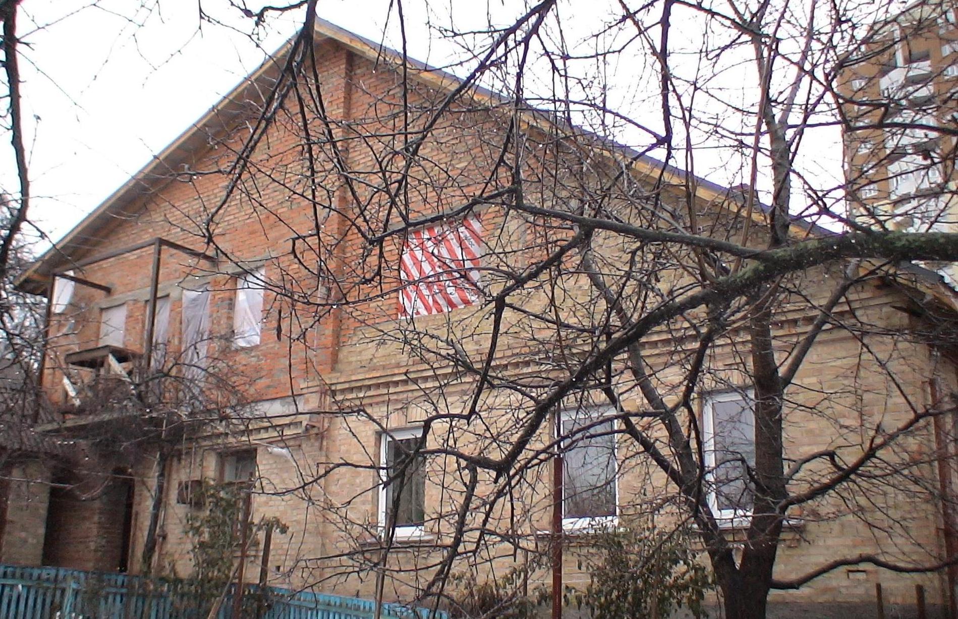

По многочисленным просьбам - выкладываю фото дома в полный рост!:D
На отлично!!!
А Ваш дом с проспекта не видно?
Все стараюсь рассмотреть !
Я живу на Мышеловке возле леса .
На отлично!!!
О-оооо! Соседка! С проспекта мой дом не виден, но если захотите - расскажу как меня найти.
Спасибо за оценку! Старались!:oops:
А где Вы на Мышеловке живете? Я там участок продала - случайно не Вам?;)
