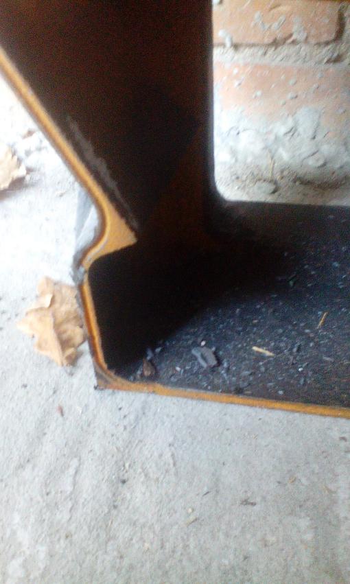

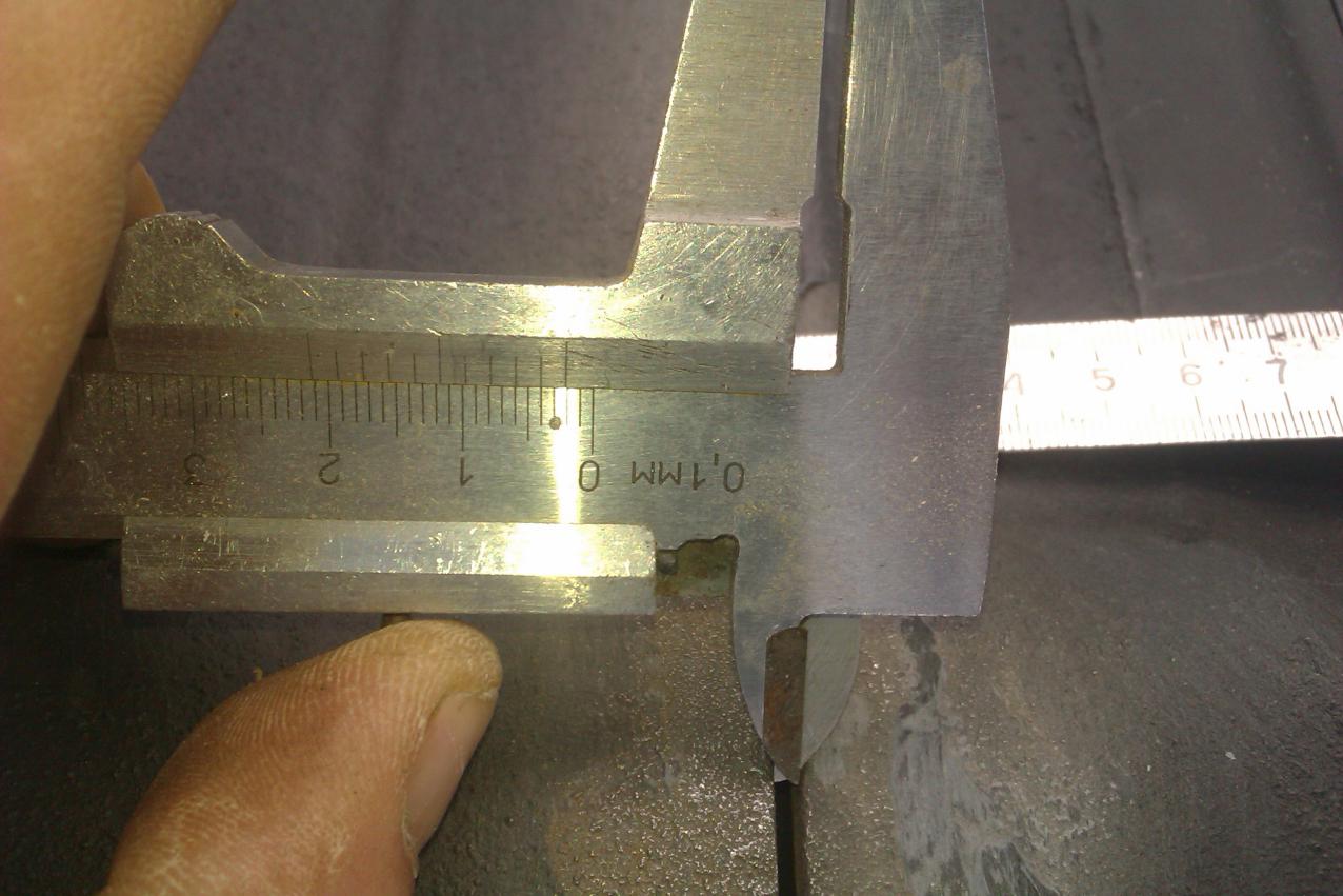

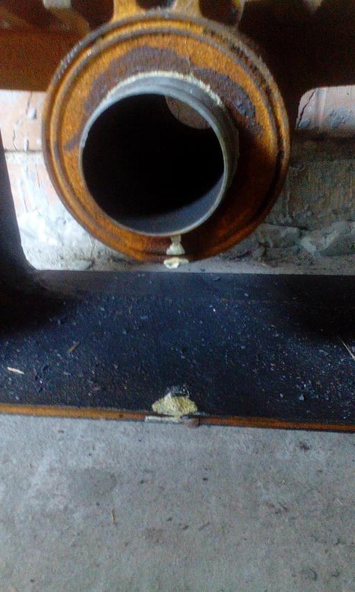

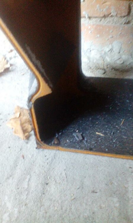

Неприятности начались сразу по получению. Котел покупался в интернет магазине, соответственно предварительный осмотр исключен. Доставка издалека, Новая почта, около 780 грн. Качество сборки котла оказалось ниже ожидаемого.

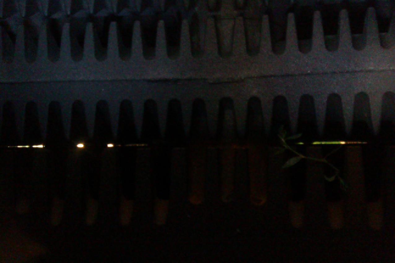

Суть претензии:
Загрузочная 1-я (или 4-я?) секция котла, была смонтирована, ОТВРАТИТЕЛЬНО!!! Именно так!!! ОТВРАТИТЕЛЬНО. Смысл в том, что практически по всему периметру секции, были сквозные, незаполненные герметиком места. Сфотографировал, отправил в интернет магазин - нормальная реакция - согласны поменять, но транспортировка за мой счет. Дополнительно, порядка полтора тысяч грн., посчитал чрезмерными. Обратился в официальное представительство в Киеве. Специалисты представительства успокоили - "замажь щели герметиком и не парься". Понял, что "спасение утопающего...".

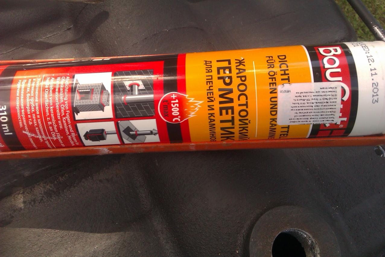

Купил высокотемпературный герметик, отсоединил первую секцию. Технологический паз под герметик был заполнен максимум на 1/3. Все зачистил, промазал, соединил. Претензий к самому котлу никаких. Второй сезон все ОК.

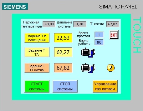

Управление делал на базе промышленного контроллера фирмы Siemens - Simatic S7-315 с модулями дискретных входов, дискретных выходов, аналоговых входов. Визуализация выполнена на панели Siemens SIMATIC TP177B Touch Panel DP 6".
Контролируется температура на выходе котла, температура ТА, температура в самом холодном помещении, температура на улице, давление в системе.
Дискретными выходами переключаются скорости насосов в зависимости от температуры котла и температуры в помещении, а так же при необходимости включается газовый котел на отопление.
Логика управления следующая:
Диапазон температур котла разбит на три части : 45 - 65 градусов включена 1-я скорость насоса, 65 - 75 - вторая, выше 75 - 3-я.
Диапазон температур насоса отопления тоже разбит на три части: 1-я скорость включена, когда разница между заданием и фактической температурой в помещении меньше 1 градуса, 2-я - когда эта разница меньше 2, но больше 1 градуса, ну и 3-я когда разница больше 2 градусов. Насос отопления включается при условии, что Т в ТА больше 40 градусов.
Отдельной функцией забита безопасность - при температуре в котле больше 85 градусов насосы включаются на максимальную скорость независимо от Т в помещении.
Все эти данные можно оперативно менять с панели управления.
После первого года эксплуатации пришел к выводу, что трехходовые клапана в моей системе лишние. Отсутствие функции подмеса компенсируется скоростью насоса. А так как ТА у меня самодельный, всего на 100 литров (два вертикально сваренных пропановых баллона), в аварийной ситуации, когда мне резко надо сбросить температуру в котле через радиаторы, трехходовой отопления блокирует эту возможность. Короче, в этом году я их демонтировал.
Изменил немного программу. Раньше насос отопления выключался по датчику температуры при достижении заданной и включался, когда температура опустится - по принципу газового котла. Обратил внимание, что при этом радиаторы могли остыть до комнатной Т и потом процесс разогрева затягивался. Сейчас при достижении заданной Т насос выключается, по программному таймеру ожидает заданное время (сейчас в процессе тестирования 1 минута), включается на 1-й скорости на, опять же, заданное время (45-60 секунд), поддерживая Т радиаторов в "тонусе". Эта дополнительная функция завязана на внешний датчик. При определенной Т за бортом увеличивается время работы насоса или меняется скорость. Но пока опробовать корректно эту функцию не получается. И надеюсь, что долго не получится.
P.S. Газовый котел подключен входом и выходом в ТА. Включается, когда температура ТТ меньше 45 град, а температура ТА меньше 42 градусов, выключается при температуре в ТА 55 или если заработал ТТ (на выходе ТТ 45 и выше). Хотя это не ТА, а скорее большая гидрострелка.

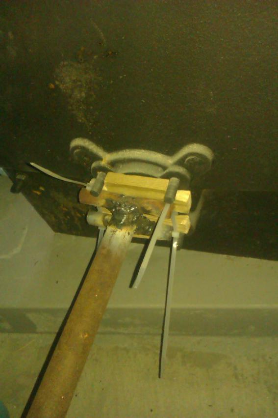

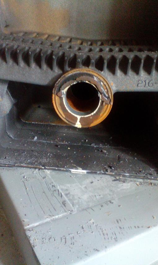

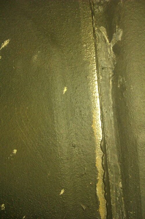

На последнем фото белая точка на нижнем межсекционном соединительном патрубке - краска, на которую сажают соединительную гильзу. Собственно из за нее решился разъединить секции.

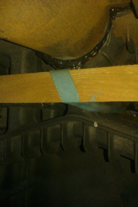

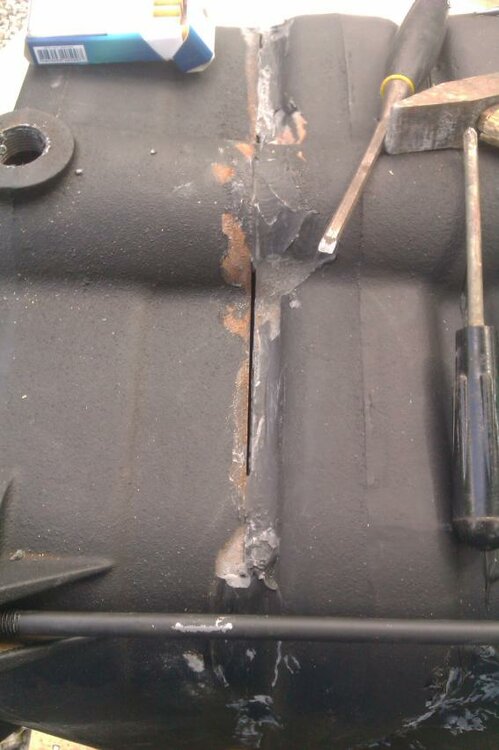

После разборки:
На межсекционном фланце следов герметика не наблюдается.

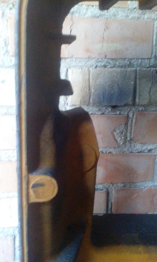

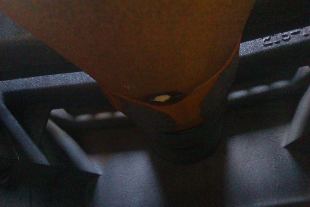

На ответном фланце герметик только обозначен.
Технологический паз наружной секции девственно чист от герметика:(

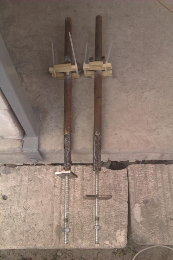

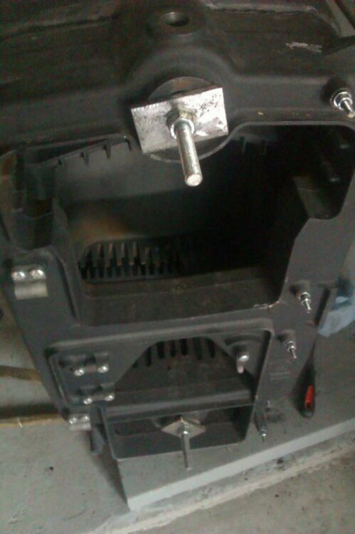

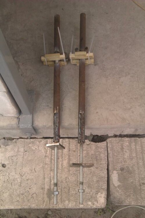

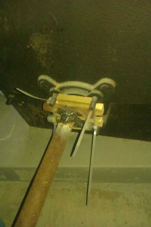

Для сборки подготовил два отрезка трубы, приварил к ним по куску шпильки, по моему М14
Обильно промазал герметиком, стянул. Результат удовлетворил.

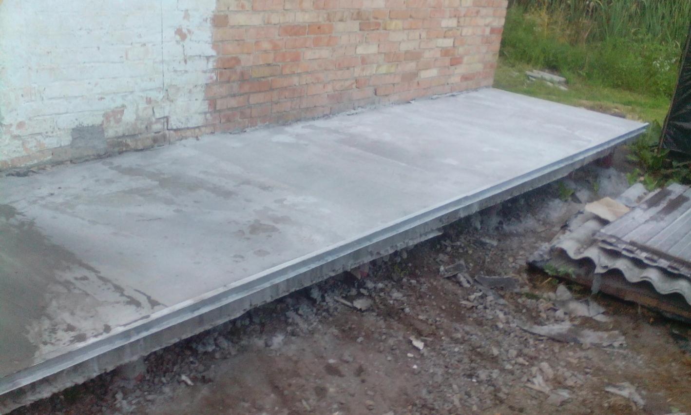

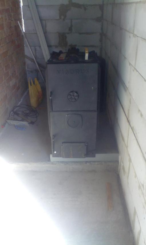

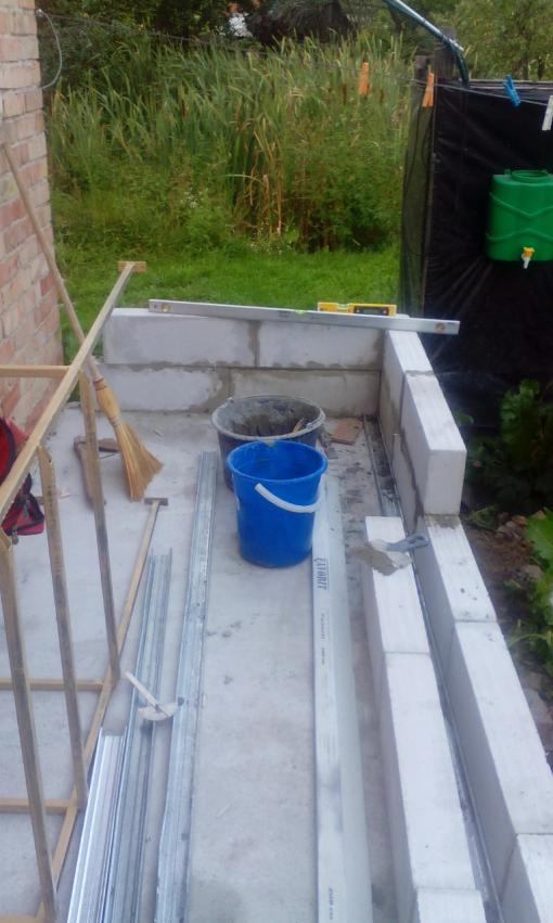

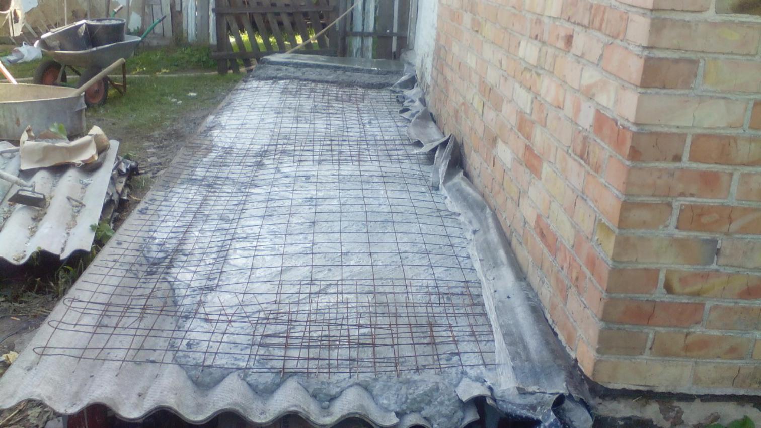

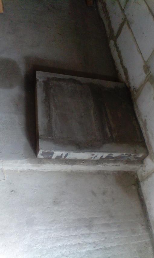

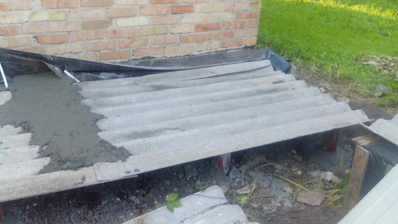

Как и у большинства вынужденных потребителей такового оборудования основная проблема - помещение под него. Помещение задумывается на этапе проектирования. А если ни думал не гадал, да еще старый сельский дом с деревянными полами то это уже проблема.
Решил ее за счет пристройки. Без капитального фундамента. На опорных столбиках бетонная плита, стенки из газоблока 600х200х100. Снаружи обшито пенопластом 20 мм., оштукатурено. Размер получился не очень комфортный - 6мх2м. Шире по объективным причинам никак.
В качестве профнастила использовал старый шифер. Под котел делал дополнительный постамент, чтобы удобнее было выгребать из зольника.
