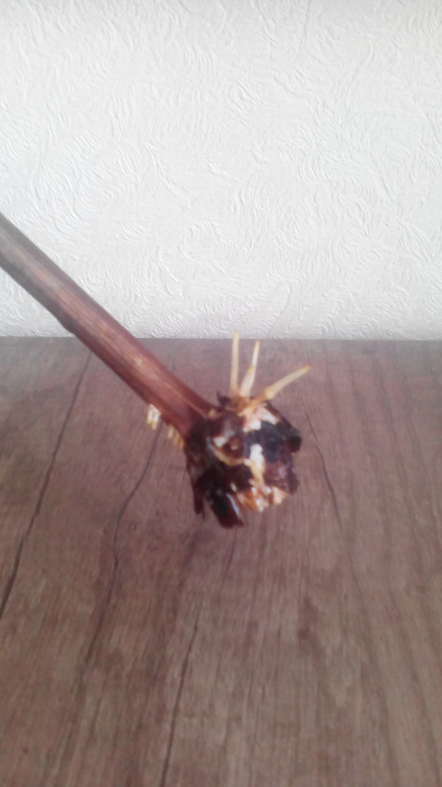

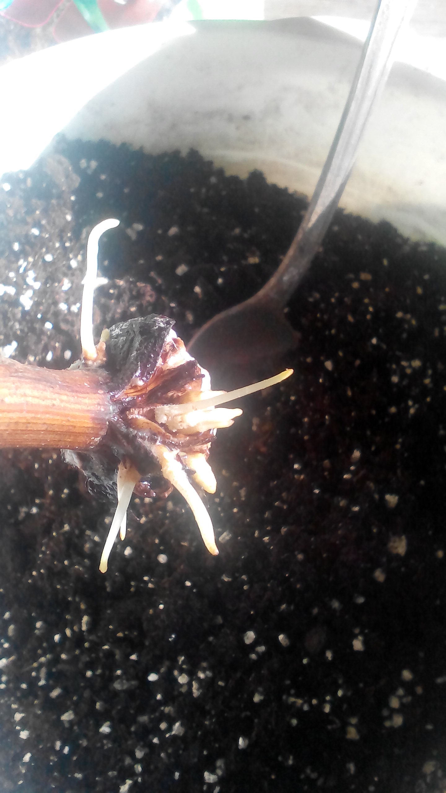

Вот и я по одному черенку не выдержала... Пробую :) Уже корешки хорошие (с клонекс гелем и на батарее за две недели). Юпитер так и спит почка. Юбилей проснулась одна. Наблюдаю... Корешки густые, крепенькие одинаково на этих сортах получились.
Фотки давайте. Нам жеж свэрбыть©:D
Я их уже закопала :D и от котов охраняю... Пару фото на память делала. Но качество картинки так себе.
Класс.
А скажите еще каким образом Клонекс использовали именно в данном случае?:beer:
Класс.

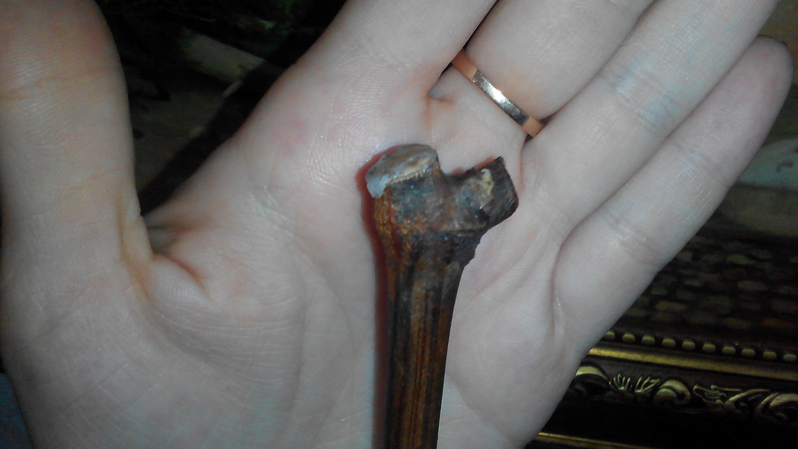

Ну я прочитала, что его можно разбавлять... Но учитывая мое количество черенков - решила шикануть и в чистом виде намазюкала пятку. На бороздки (которые нацарапала) не наносила. Но на одной из фото видно вроде, что корешки четко по бороздочке повылазили красивым рядком.

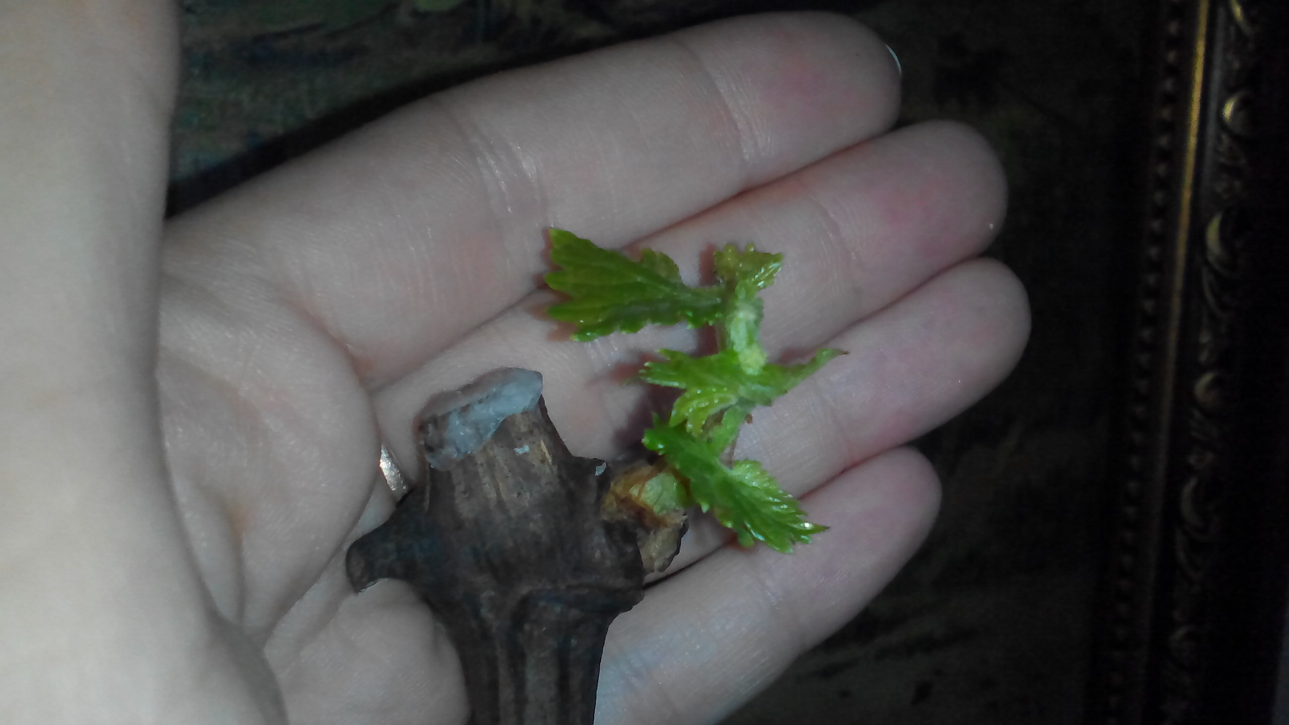

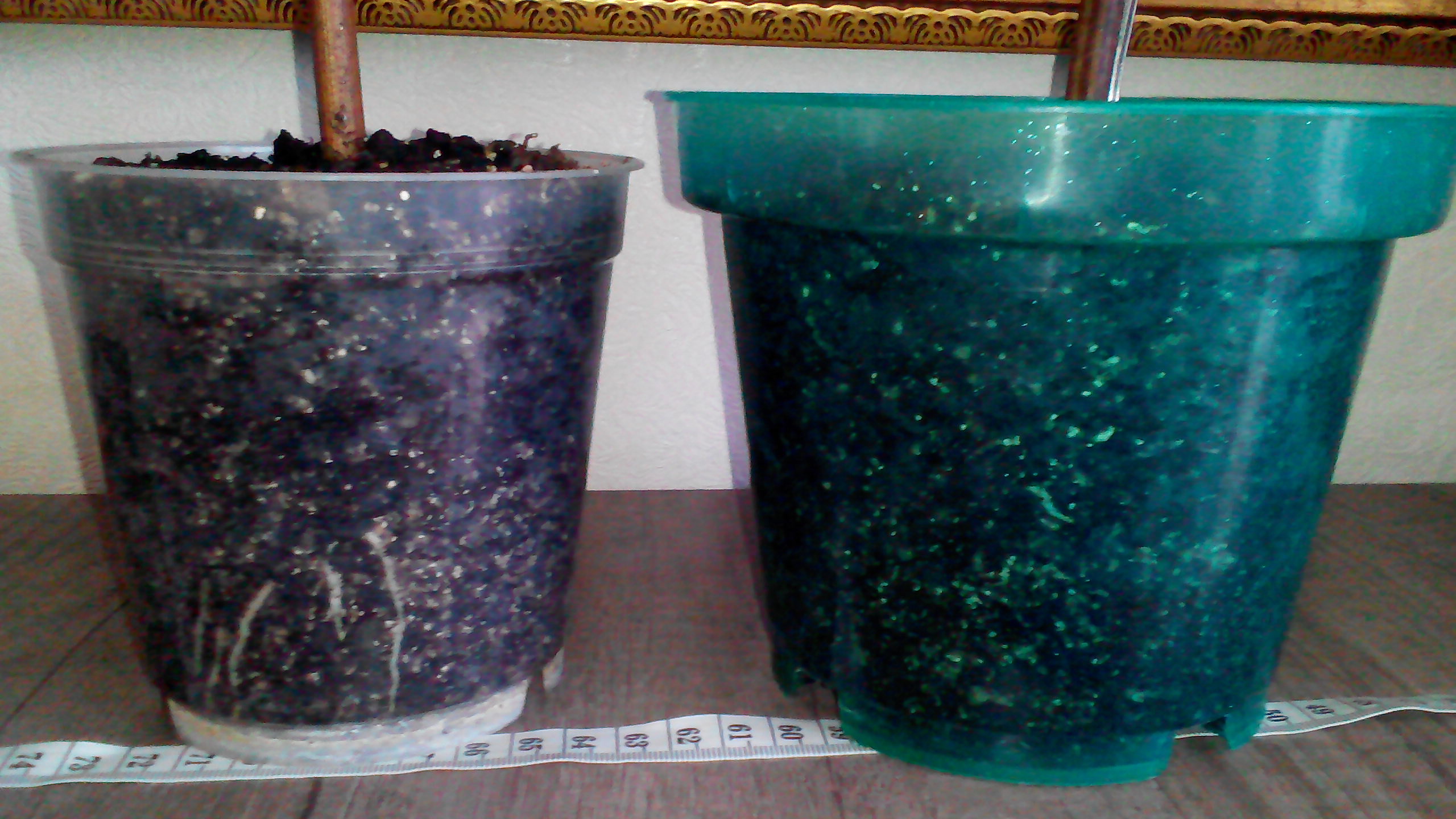

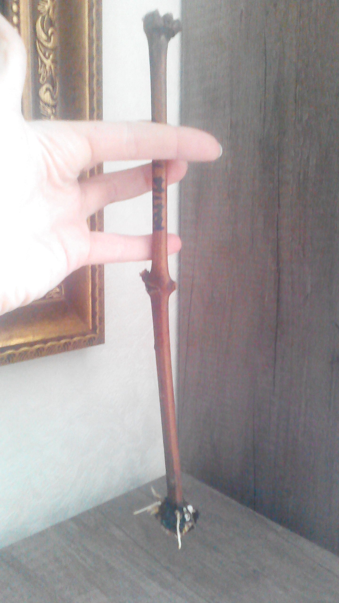

В грунт посадила 9.02 с тем состоянием корешков, что на прошлых фото. На сегодня с утра корни в более мелком стакане (Юпитер) уже просятся наружу, а верхняя почка спит еще. В Юбилее Н. корни уже видны немного через стакан и зеленушечка растет.

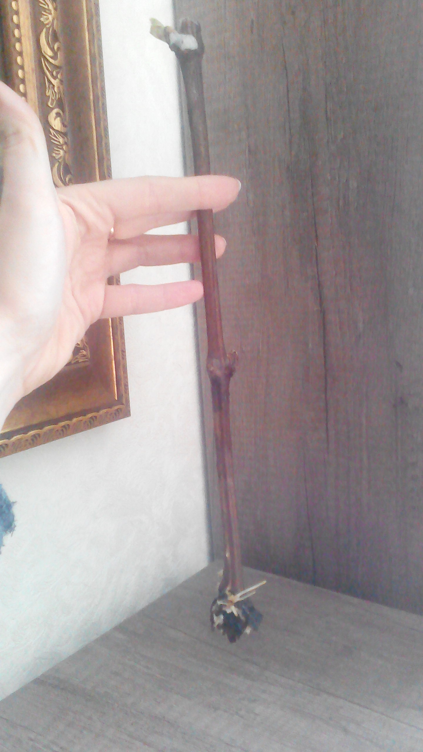

Что с Юпитером делать? Может стакан малого объема? Есть надежда на пробуждение? Нижние почки были повреждены во время проращивание корешков. Или воздух был суховат, или коты постарались. Они чуток набухли и отвалились :(
Может стоит след.черенки Юпитера разбавленным Клонекс гелем обрабатывать, а не чистым?
Клонекс мешают 3 к 1 с водой, но можно и чистым. Это не критично.
А это Вы сами так так близко обрезали верхушку к почке? Или я? Там надо 3 см оставлять пенёк.
Заместо отвалившейся почки должна через недельку-полторы пойти в рост замещающая. Природа наделила виноград основной и несколькими замещающими почками на случай катаклизмов и всяких неприятностей. Виноград так просто не убить.
Стаканчики надо выбирать на такой период долгого выращивания до мая размером не менее 2 л и высотой около 20 см.
Возможно даже придётся пересаживать позже и в 5 л баклажки либо вёдра.
Но игра стоит свеч - на следующий год получите гарантированные сигналки.
