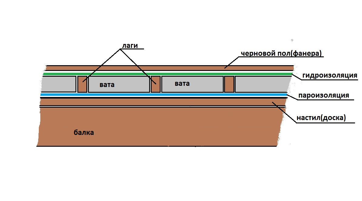

Доброе время суток, уважаемые форумчане!
Требуется совет.
Есть дом с потенциальной мансардой, которая зимой эксплуатироваться не будет. Но, тем не менее, чтобы обеспечить звуко- и частичную теплоизоляцию(летом тоже лишней не будет) собираюсь утеплить 10 см ваты.
Чтобы на зиму обеспечить теплоизоляцию первого этажа, собираюсь перекрытие(деревянное, кессон - открытые балки) тоже утеплить 10 см. ваты. При частичном утеплении крыши, надеюсь зимой температура на мансарде будет выше 0. Оставшуюся разницу обеспечит утепление перекрытия.
Оцените насколько эта идея жизнеспособна? И если да, нужна ли в данном случае гидроизоляция(на случай если разлил чего-нибудь)?
Спасибо.

Я так понял , вы разбиваете толщину утеплителя там 10 см, а там ) остальное, в крыше мансарды. Я по расчету, зависит конечно от характеристик базальтовой ваты, закладываю от 180 до 250 мм утеплитель. Смысл в утеплителе 10 см, и той логике что у вас в разнесении этого слоя ? Эта идея не работает, если "мансарда", вернее разделяемое пространство - холодное. Конечно,в случае если вы заложили 250 мм в крышу, то да, вариант со звукоизоляцией имеет место быть, но это не идеальное решение, а как временное. Надо учесть, что согласно теплотехническим расчетам,требуемое сопротивление теплопередаче значительно выше, чем для стен, отсюда и необходим "более толстый" пирог утеплителя, и уж никак он не может быть разделен по принципу - слой там, а через 4 метра - еще слой.
Ну а по поводу стандартного узла, надо учесть и зазоры вентиляционные, советую посмотреть стандартные типовые узлы от технониколь или роквул
А вот если где-то будет все таки проникать пар под пароизоляцию, то в случае укладки гидроизоляции и разницы температур в холодное время года, на балках перекрытия и вате будете грибы выращивать, влаги там будет предостаточно.
Я так понял , вы разбиваете толщину утеплителя там 10 см, а там ) остальное, в крыше мансарды... Надо учесть, что согласно теплотехническим расчетам,требуемое сопротивление теплопередаче значительно выше, чем для стен, отсюда и необходим "более толстый" пирог утеплителя, и уж никак он не может быть разделен по принципу - слой там, а через 4 метра - еще слой.
Идея разделения в том, чтобы обеспечить легкий прогрев мансарды за счет незначительного увеличения теплопотерь вверх, для поддержания минимальной плюсовой температуры.
Сейчас у меня сверху просто лежит утеплитель слоем 15 см. Этого вполне хватает для удержания комфортной температуры на первом этаже. Вот я и подумал утеплить перекрытие 10 см. и крышу 10 см. Итого 20 см. Впрочем, утепление крыши можно увеличить и до 15 см...
Вот здесь не понял - какого узла?
Вот это-то и пугает.
Я все таки не рисковал и убрал бы гидроизоляцию. Ну и 10 см ваты в перекрытие, это маловато. Оставьте 10 см в крыше, а в перекрытие напихайте по больше.
Да, от гидроизоляции откажусь.
А на счет увеличения утеплителя в перекрытии... Разумное предложение, но...
Изначально предполагалась теплая мансарда и перекрытие не планировали утеплять. В связи с изменившейся концепцией, уровень пола на мансарде придется поднять на 15 см. что уже критично. А если утеплитель будет 15 см, то уровень поднимется на все 20...
В общем, как сказал старик Гомер в своей "Одиссее":
"... Сердце в груди волосатой
Меж двух разрывалось решений".:D
За чем поднимать пол. У Вас что, между балок перекрытия нет места? Засуньте вату между балок.
Кстати, это дом постоянного проживания? Чем будет подшит потолок?
Дом постоянного проживания. Потолок уже оформлен - кессонный, с открытыми балками декоративно обработанными. Расстояние между балками зашито белыми пластиковыми панелями сразу под настилом. Поэтому участвовать в утеплении балки уже не могут.

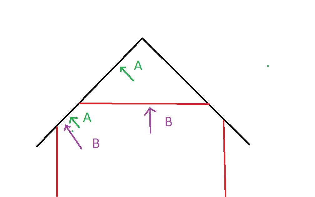

Добрый день.
А можете еще подсказать как правильно утеплить крышу?
По схеме А или В?
Заранее спасибо!!!
По схеме А или В?
Во первых, утепляют, в конечном итоге, не крышу/перекрытие/стену а помещение.
Исходя из того, какое помещение нужно сделать тёплым, и выбирается поверхность, которая будет изолироваться
Добавлено через 14 минут
По схеме А или В?
И тот и другой вариант рабочие.
А)
преимущества:
*одним махом получаете тёплым и чердак и комнату
недостатки:
*перерасход материалов
*увеличивается отапливаемый объём помещения. существующие штатные источники тепла могут не справиться с нагрузкой вне нормы
Б) всё наоборот.
