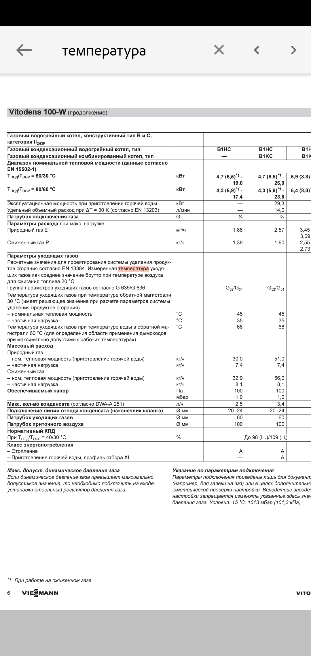

Чтоб водяной пар "сконденсировать", его нужно сначала как-то получить, ну типа нагреть уходящие газы, не..? Снова этот "проклятый" закон сохранения энергии..:D
А про температуру выхлопа в конденсационных котлах как-то никто не пишет. :(
Коммерческая тайна..?
Так вы же вроде как "5 лет учились", могли бы тоже разглядеть..:)
Почему никто не пишет? Вам нагуглить?)
Висман конденсационник, официальная документация.
CH4 + 2O2 = CO2 + 2H2O + Qн
Это про откуда пар
Screenshot_20191117_204408_com.adobe.reader.thumb.jpg.bb59ce8aa367050edf8cde4ab2e5a246.jpg

Ну, для начала, если бы вы были теплотехником, то знали что КПД котла в реальности рассчитать невозможно. Можно рассчитать только КПД системы отопления в целом, вместе с котлом. А также понимали что один и тот же газ в развитых странах и в постсовке выделяет при сжигании одно и то же кол-во тепла. Разница лишь в том что в развитых странах уже очень давно используются эффективные котлы которые в состоянии от этого одинакового кол-ва теплоты полученного при сжигании газа гораздо больше тепла передать теплоносителю. Понижая темп. уходящих газов до темп. конденсации и отбирая тепло у воды с гораздо большей теплоёмкостью. По этому у них при продаже такого как указанного у нас по калорийности газа указывают большую калорийность. Это вполне логично. Но даже такой совершенный котел не может иметь КПД 100% так как темп. уходящих газов по-любому будет выше темп. подаваемого в топку воздуха. А это потери тепла. Формула КПД, как и прочие законы физики и термодинамики, штука серьёзная, жаль что вам этого за 5 лет так и не рассказали..
Так что нет тут никаких тонкостей, обычные манипуляции цифрами через понятия низшая/высшая теплотворность.

Это изучается когда проходят "топлива, свойства, горение".
Если вспомните курс школьной физики то попробуйте написать результат химической реакции горения метана.
CH4 + 2O2 = CO2 + ???
Вообще надо сказать что вы сделали шаги в нужную сторону, вы уже не отрицаете что удельная теплота сгорания есть в двух вариантах(при одинаковом то топливе! внезапно). Если вы сделаете последний шаг то вы осознаёте что одну можно пересчитать через другую и получить больше 100%.
ПС вы секретные цифры температур выхлопа то нашли?
