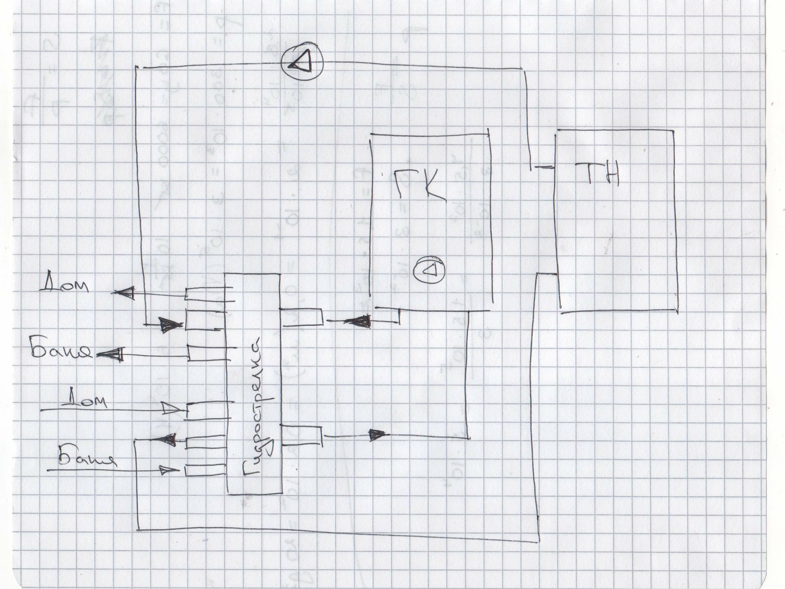

Добрый день. Прошу помочь советом.
Есть система отопления — две ветки дом и баня подключены через гидрострелку. На каждой ветке свой насос на подаче, управление проводными термостатами Генераторы тепла — двухконтурный газ котел Аристон 24 кВт и электрокотел. Два года назад вместо электрокотла подключил ТН воздух-вода на основе наружного блока McQuey 40ка. Внутренний гидромодуль являет собой 40 литровый накопительный бак в котором находятся теплообменник в виде фреоновой спирали и ТЭНы на 6КВт — они позволяют работать в режиме электрокотла — для подключения в систему отопления на гидромодуле 2 пары патрубков ¾ дюйма. Максимальная температура нагрева ТН 40-42 градуса. Но после гидрострелки вследствии подмеса обратки температура падает в среднем на 2-4 градуса.
В принципе все работает более менее приемлимо — но хочется немного улучшить систему по возможности малой кровью. Просто в доме 1й этаж ТП+батареи, 2й — батареи. Я хоть и ставил увеличенного размера батареи, но при уличной температуре около 0 в детских на втором этаже немного прохладно.
Хочу убрать из системы гидрострелку, обе ветки (дом и баня) подключить на гидромодуль ТН. Но нужно подключить газкотел который является основным источником тепла в морозы да и в зависимости от тарифных реалий — выбираю что выгоднее на данный момент. Свободных выводов на гидромодуле для газ котла не остается — пока придумал только вариант с тройниками и обратными клапанами — но не знаю на сколько это правильно. Ожидаю что при работе ТН в ветки будет уходить более теплая подача и приходить более прохладная обратка — возможно приведет к увеличению КОП. Убирается 1 насос из системы. Заранее благодарю за консультацию.

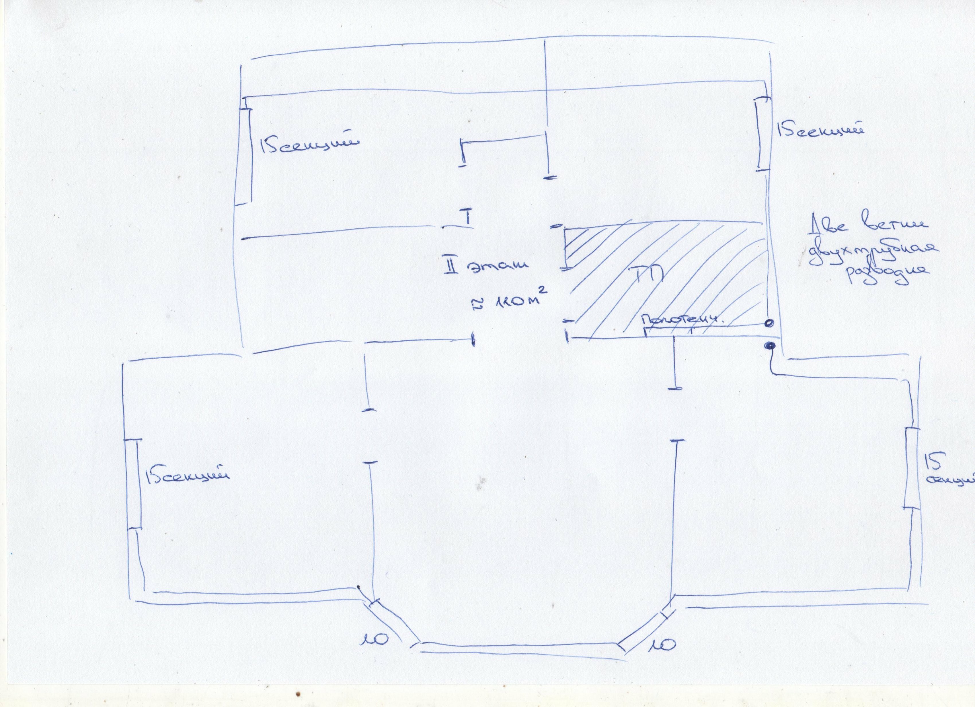

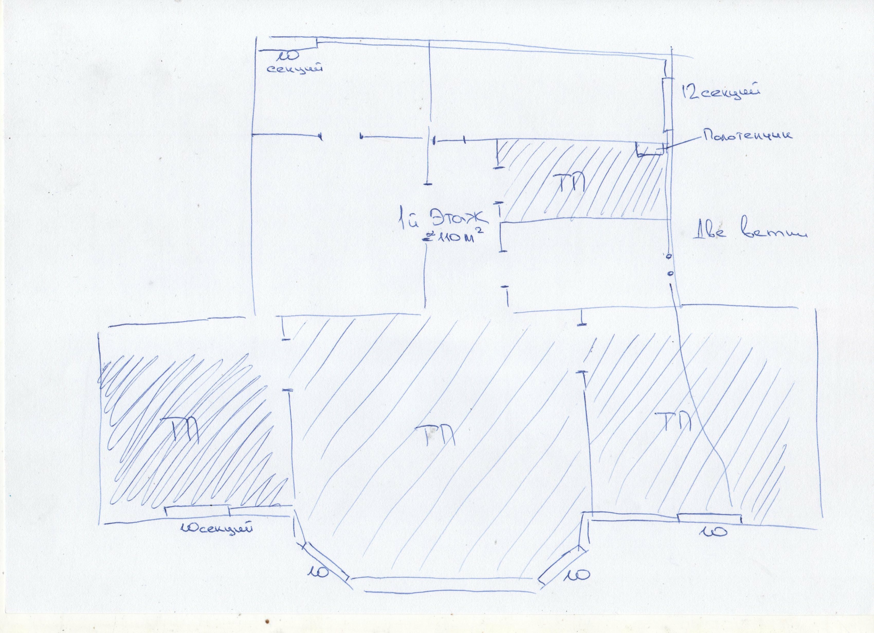

Не смог найти план системы отопления с указанием диаметров труб. Нарисовал от руки. СО двухтрубная, на каждом этаже два плеча. Батареи алюминиевые. Колво секций указал на рисунке. На дом из топочной уходит 40я труба полипропилен. Насос 7ка. Разводка по дому сшитый полиэтилен КАН. На крайние батареи приходит по памяти 16мм. В середине веток диаметр увеличивается. Узел ТП со свои насосом.
По теплопотерям - попробовал пойти от противного (от расхода) - есть расход газа за январь (480 кубов) и март (420 кубов) - 50 кубов плита и ГВС. Выходит 430 и 370 кубов соответственно. В эти месяцы электрикой не топил. Выходит январь 430куб*9кВт/куб / 260 мкв / (22,4-1)градус=0,69 март  370куб*9кВт/куб / 260 мкв / (22,4-3,5)градус=0,68. Это вместе с баней/топочной 40 мкв. Температуру держу в доме (1этаж) - 22,4, в бане - 18.
