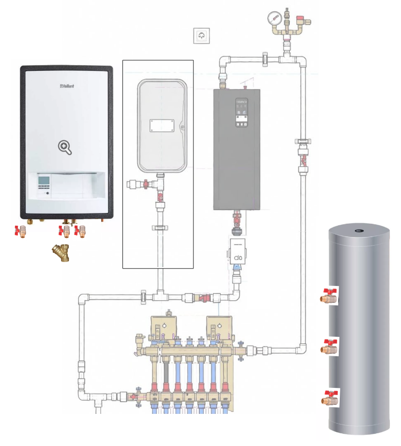

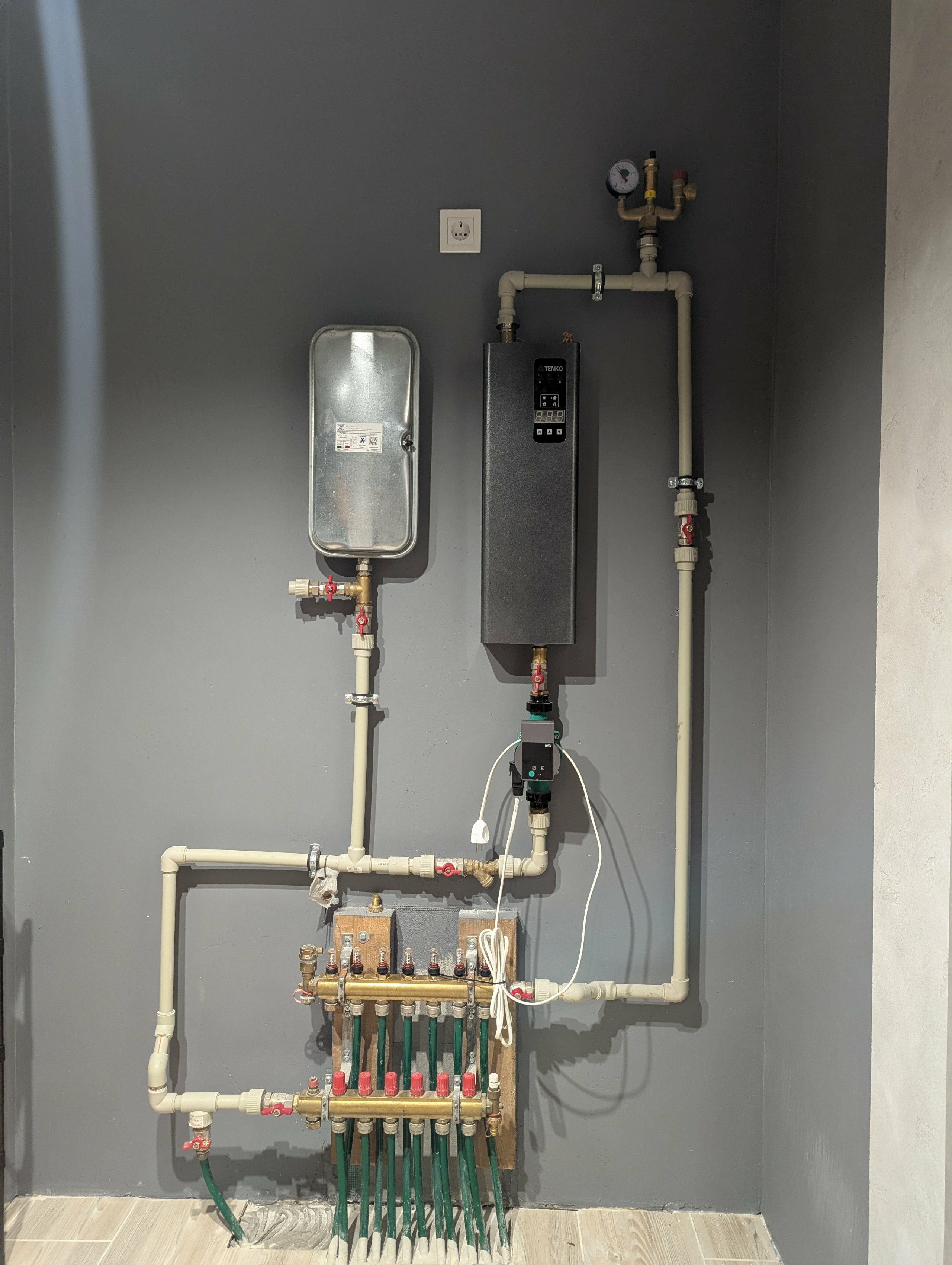

grindcoretm Опубліковано: 17 грудня 2025 Поділитись Опубліковано: 17 грудня 2025 Добро дня, потрібна схема як у існуючу систему підключити Тепловий Насос. Площа 60кв.м. ТН буду використовувати тільки для теплої підлоги. ТН - Aquaviva 6 Plus. Бак Termojet 100L (100BT-SA) Маємо зараз таку картину : Бак буде стояти у кутку з правої сторони. Внутрішній блок ТН з лівої сторони на рівні електрокотла. Потрібна схема як усе правильно підключити. Розуміння як тримати паяльник, крутити крани і ТД є. Інструменти також усі є. Немає розуміння як правильно зібрати. Готовий оплатити Ваш час, дякую! 1 Посилання на коментар Поділитися на інших сайтах More sharing options...
murava Опубліковано: 17 грудня 2025 Поділитись Опубліковано: 17 грудня 2025 (змінено) По буферно-байпасній схемі через той самий буфер, який буде. Сто літрів може і небагато, але можна миритись. Принципи включення колись описував в темі Змінено 17 грудня 2025 користувачем murava 1 Посилання на коментар Поділитися на інших сайтах More sharing options...
grindcoretm Опубліковано: 17 грудня 2025 Поділитись Опубліковано: 17 грудня 2025 1 час назад, murava сказал: По буферно-байпасній схемі через той самий буфер, який буде. Сто літрів може і небагато, але можна миритись. Принципи включення колись описував в темі Обмежений простором, тому буфер більше не влазить. З приводу схем, то мені простіше сприймати на свому прикладі а не загальній. Тому шукаю хто може таке зробити. Посилання на коментар Поділитися на інших сайтах More sharing options...
