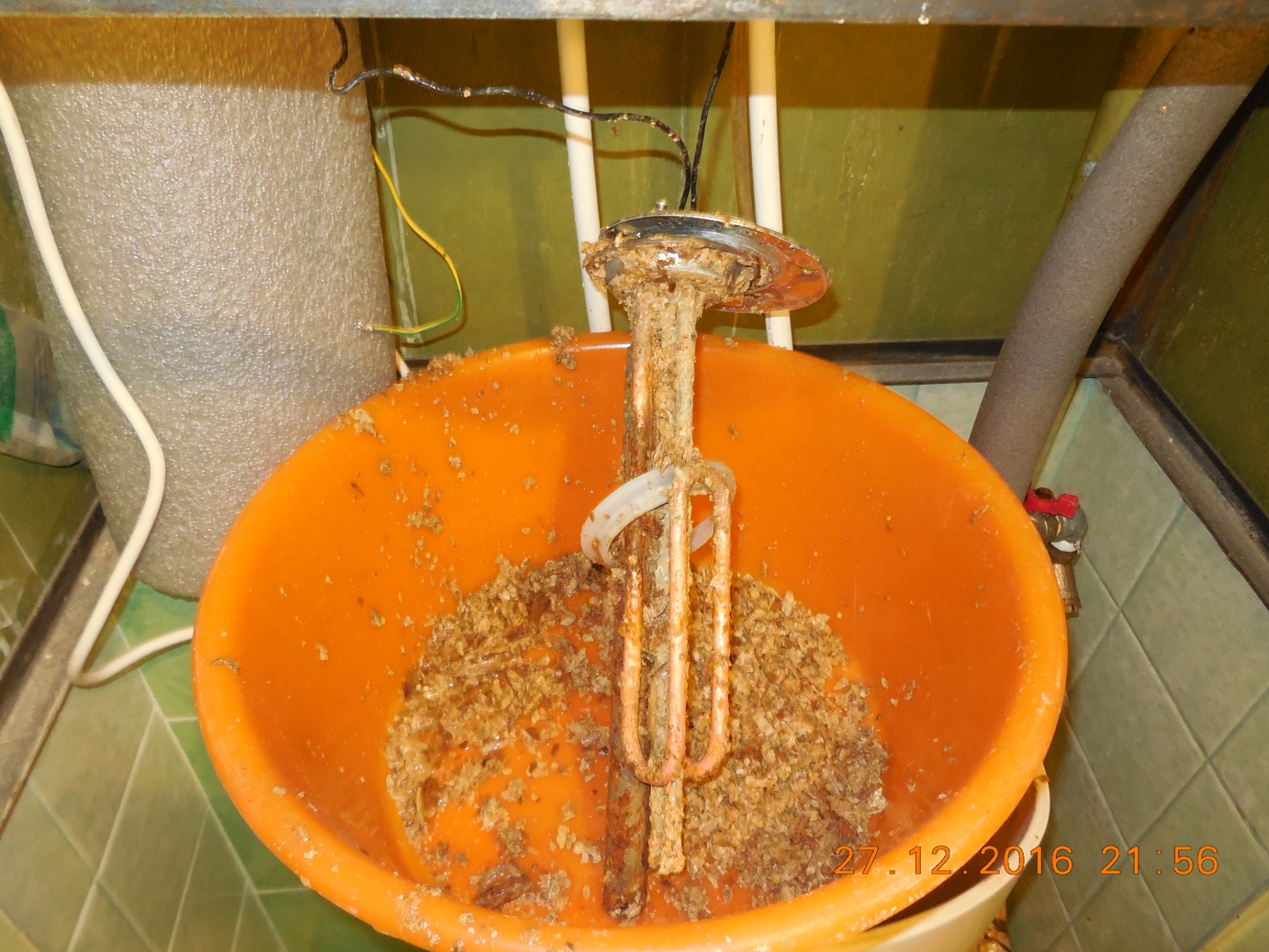

Наконец детвора уехала на дачу и появилась возможность залезть в бойлер.
Воду спустил, открыл снизу крышку и измерил сопротивление на самих выводах тэна. В итоге 32 Ома. 220/32 = 6,875 А. 6,875 * 220 = 1512,5 Вт. Что вполне соответствует тех параметрам бойлера. И шо робыть? Сниму сейчас тэн, если получится, для чистки.
Снял. там капец. ведро накипи. Только не знаю как два черных провода откобчить от тэна. они похоже к регулятору идут на передней панели, а туда пока не знаю как долезть. По виду на замену?

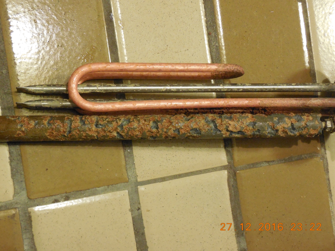

Достал. сейчас промою и проверю
Проверил.
С обоих выводов тэна на корпус тэна - короткого нет. Между выводами 32 Ома. С вилки на корпус бойлера тоже бесконечность.
Может тэн живой, а виноват анод? Он весь погрызанный, вроде мыши его грызли.
Да, сделал эксперимент. Налил ведро воды, вставил тэн в ведро и измерил сопротивление между выводами. Те же 32 Ом.
