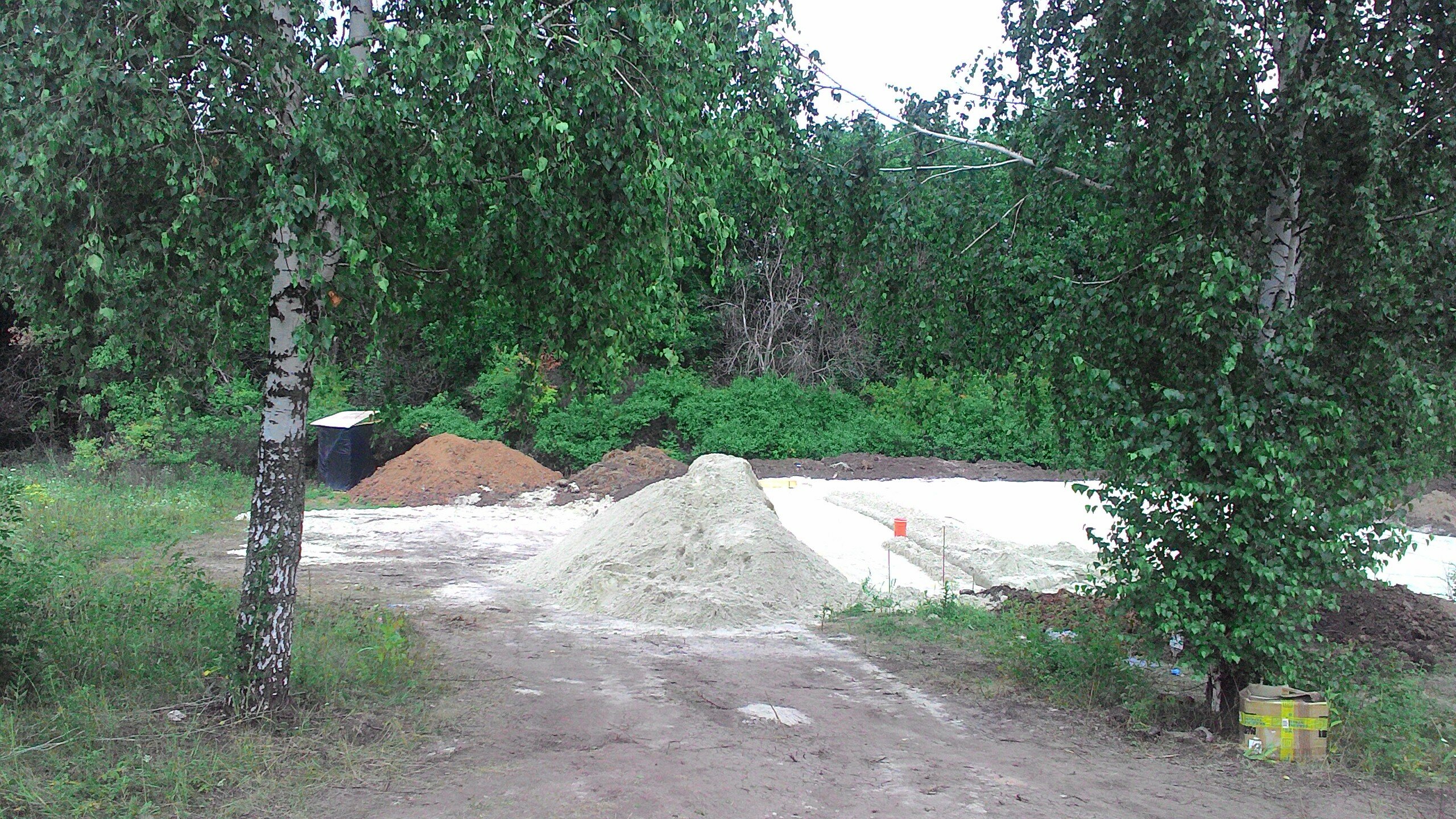

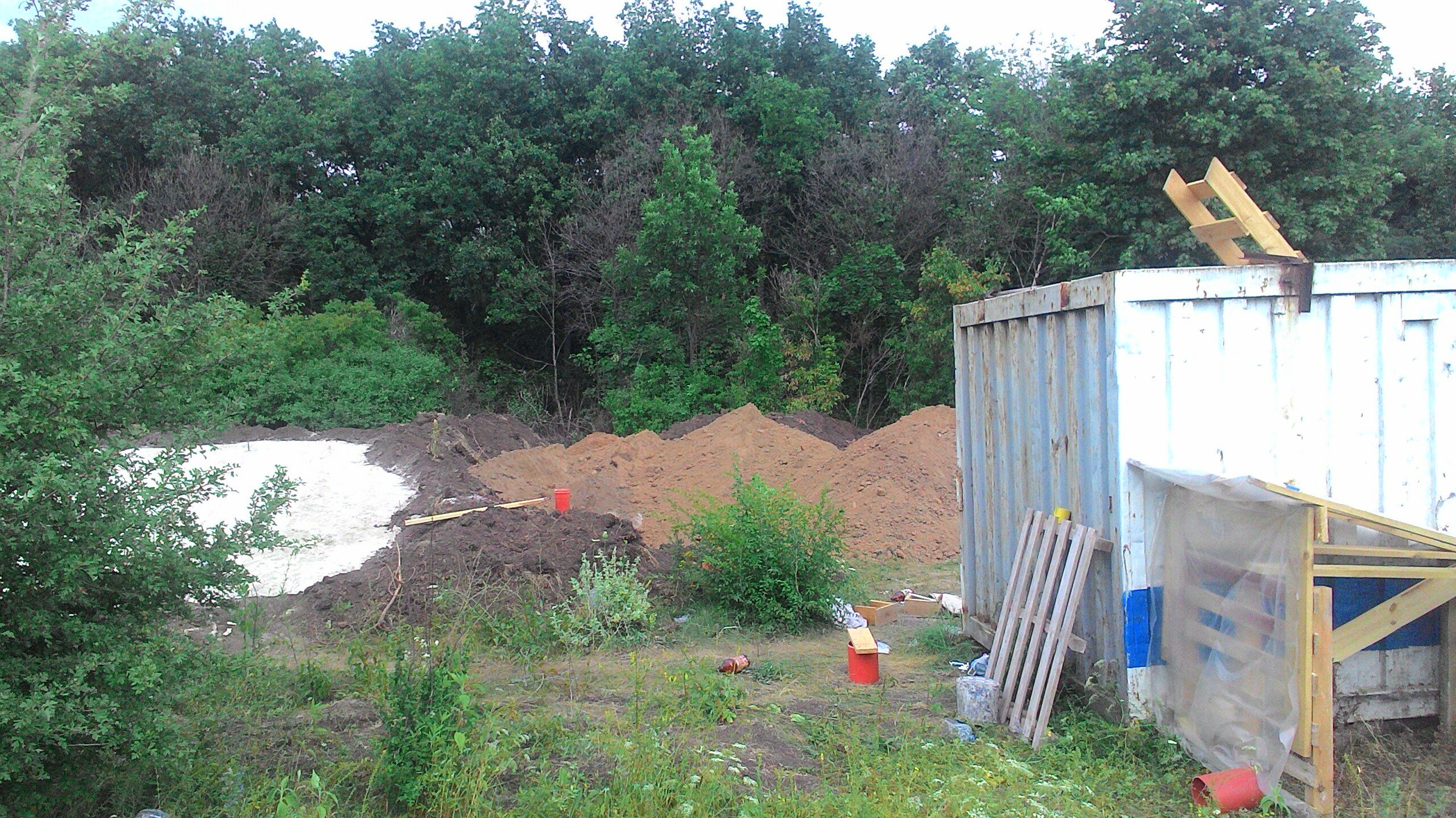

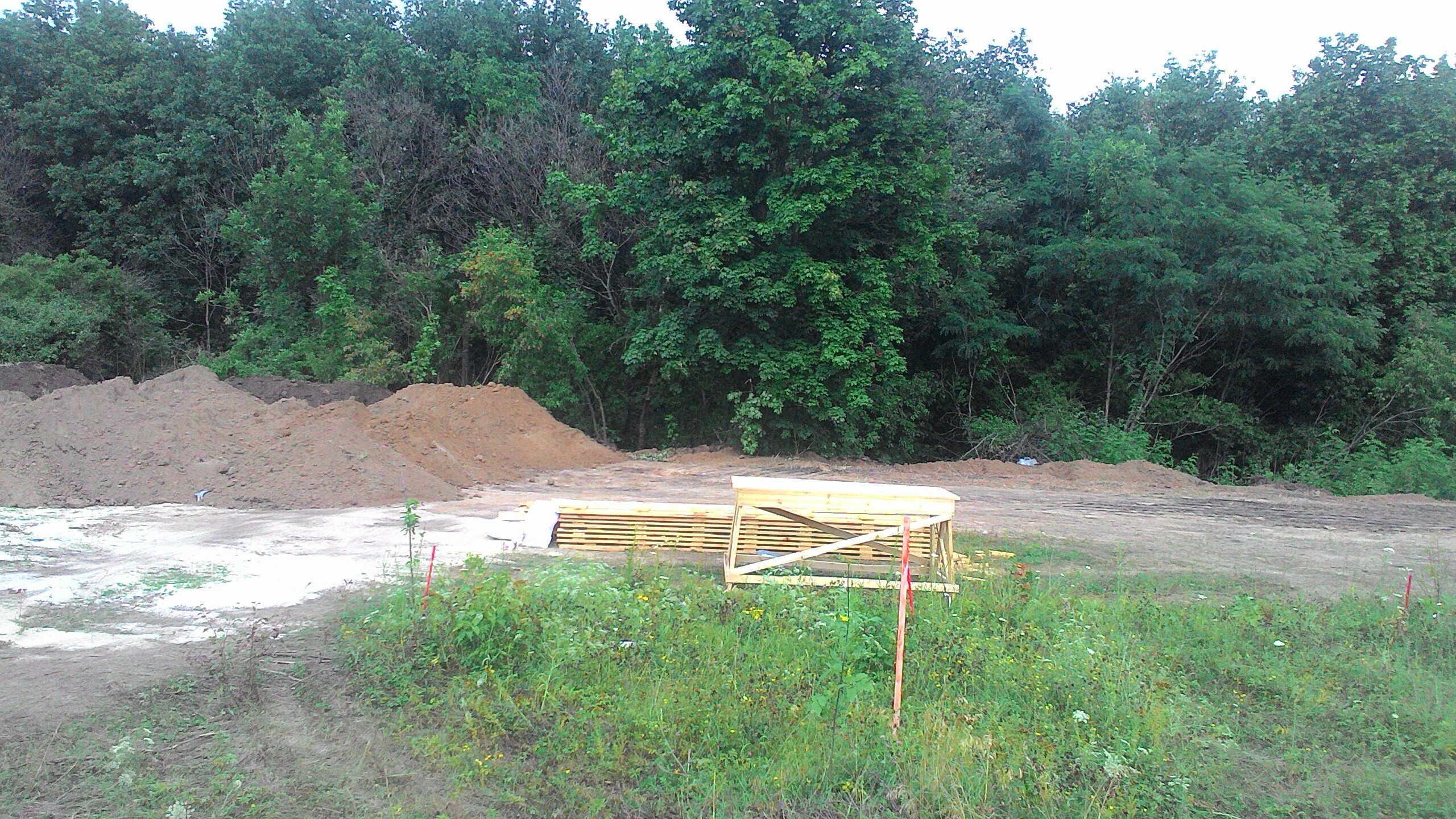

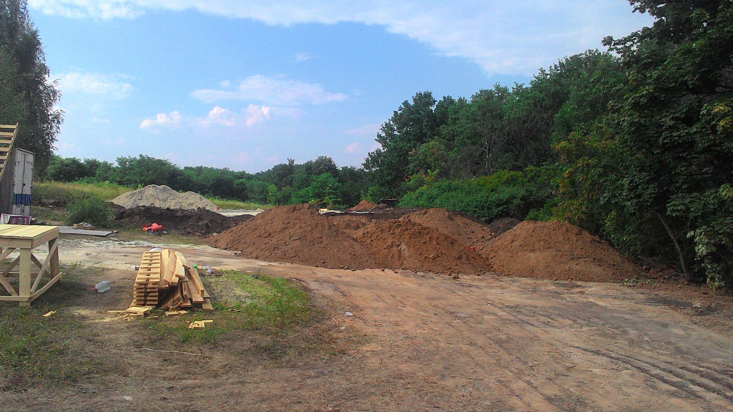

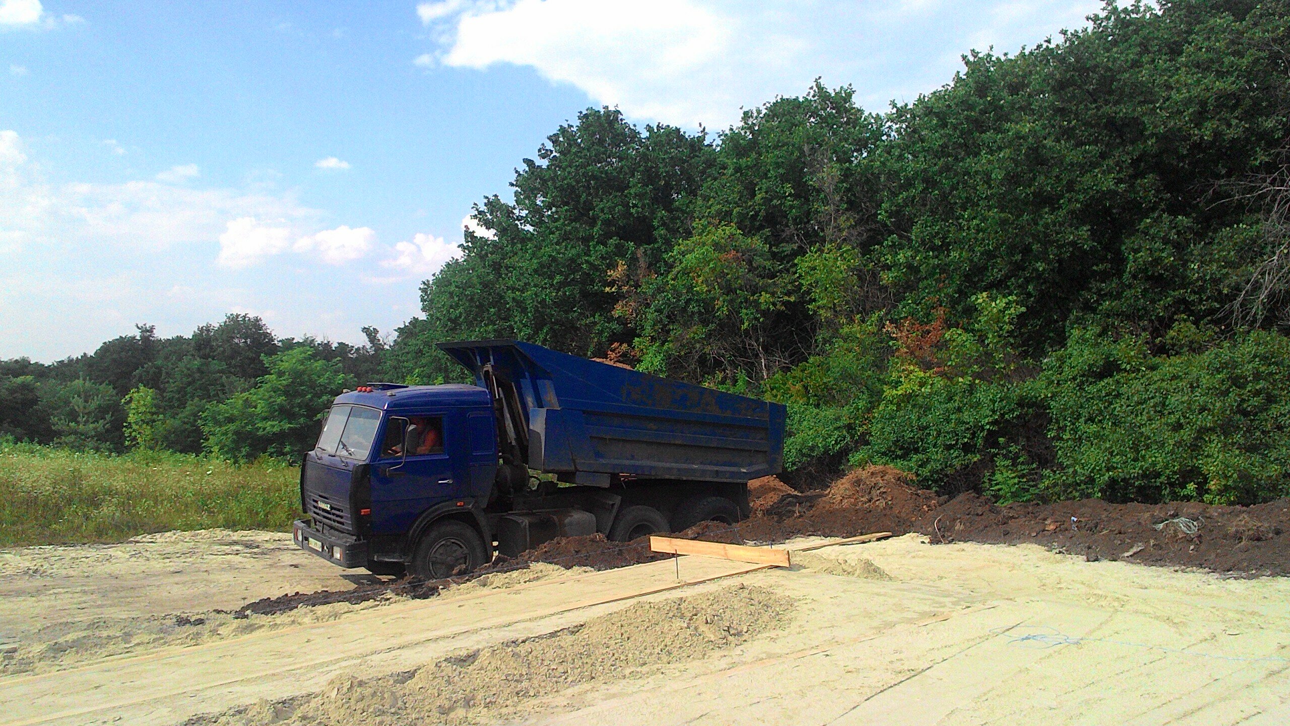

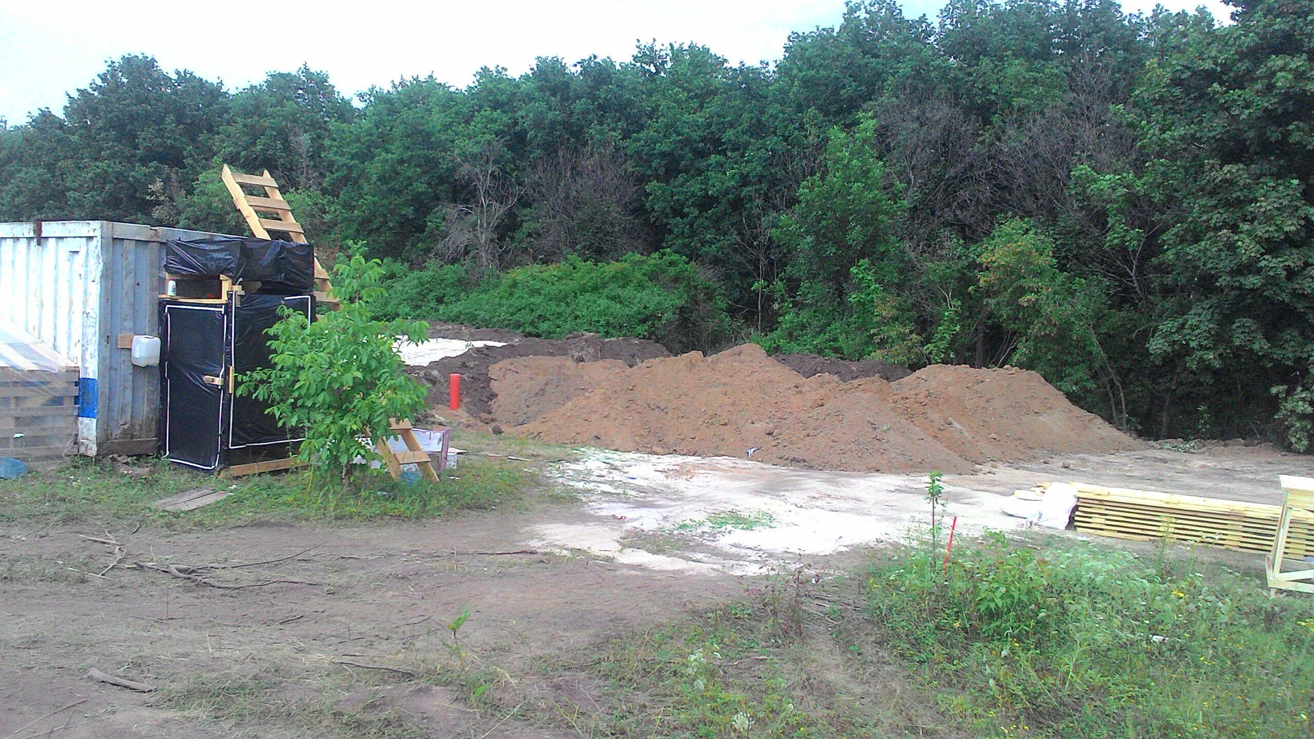

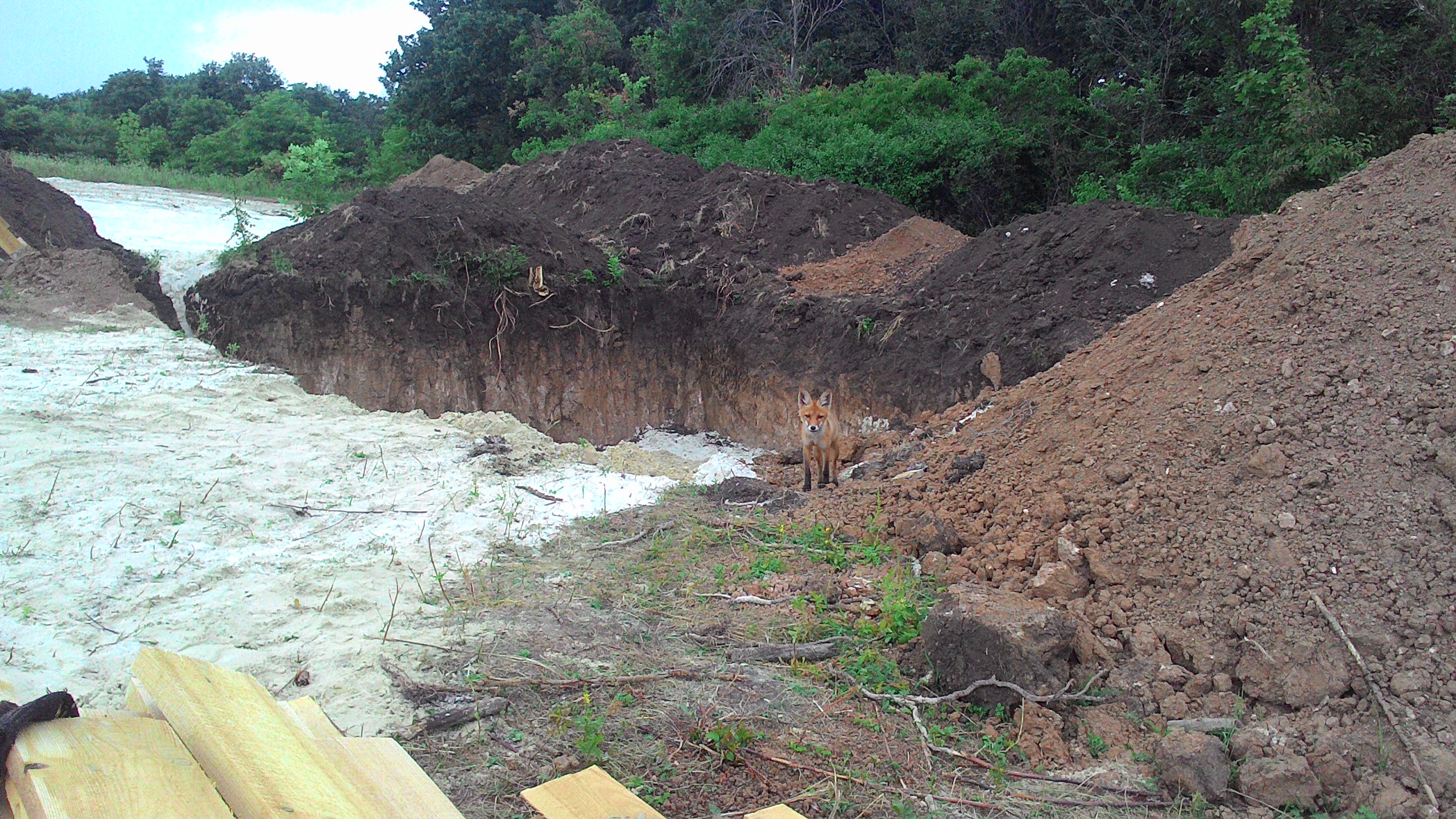

Кстати, текущий статус:

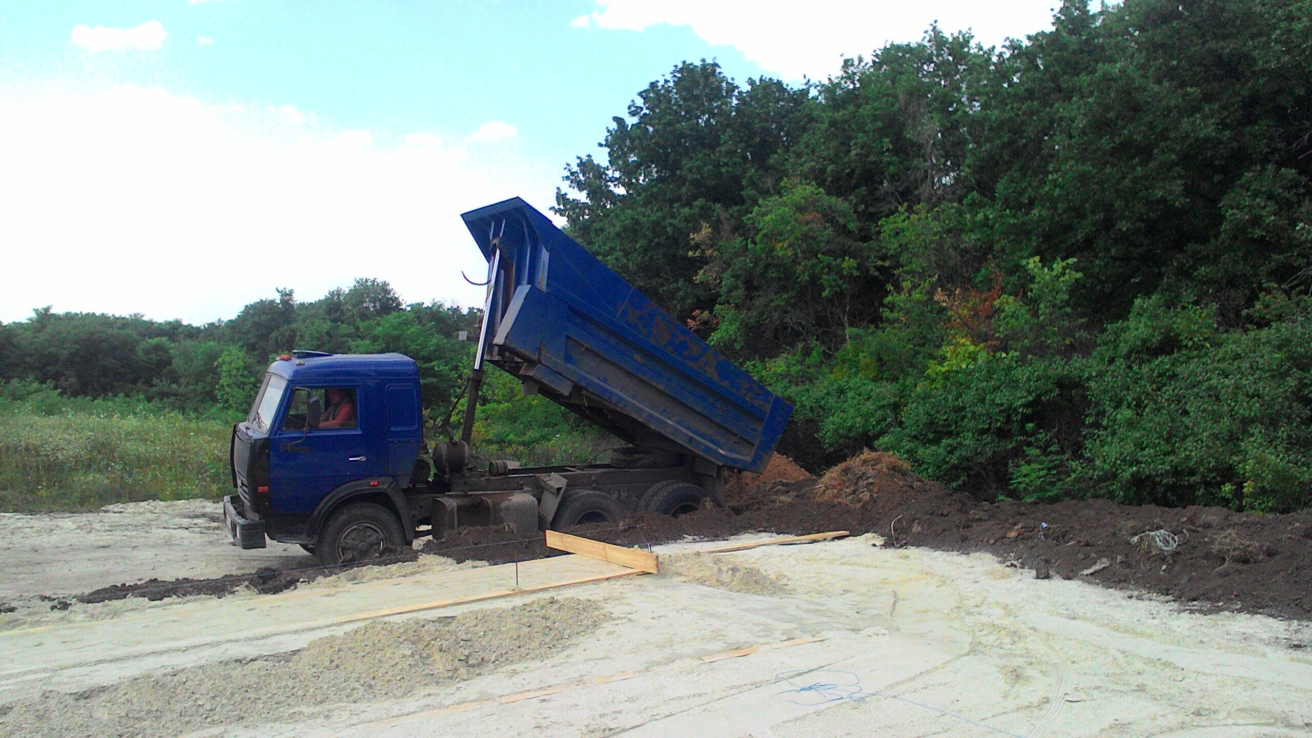

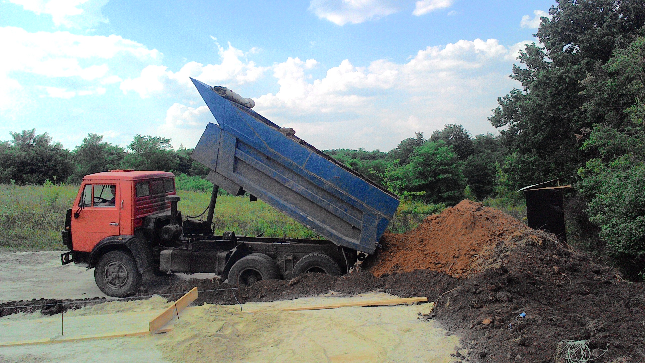

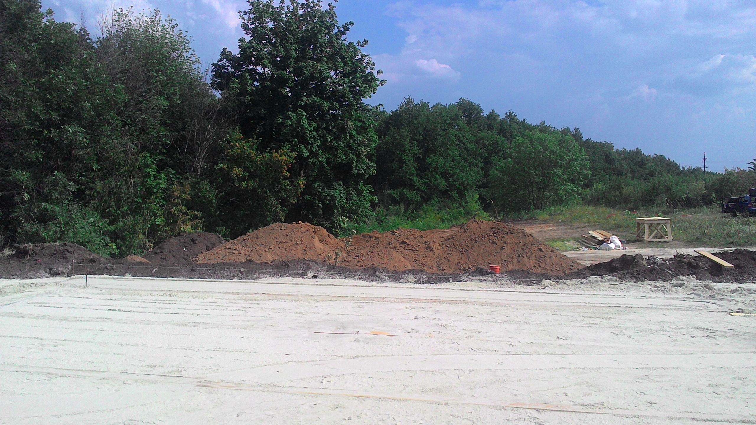

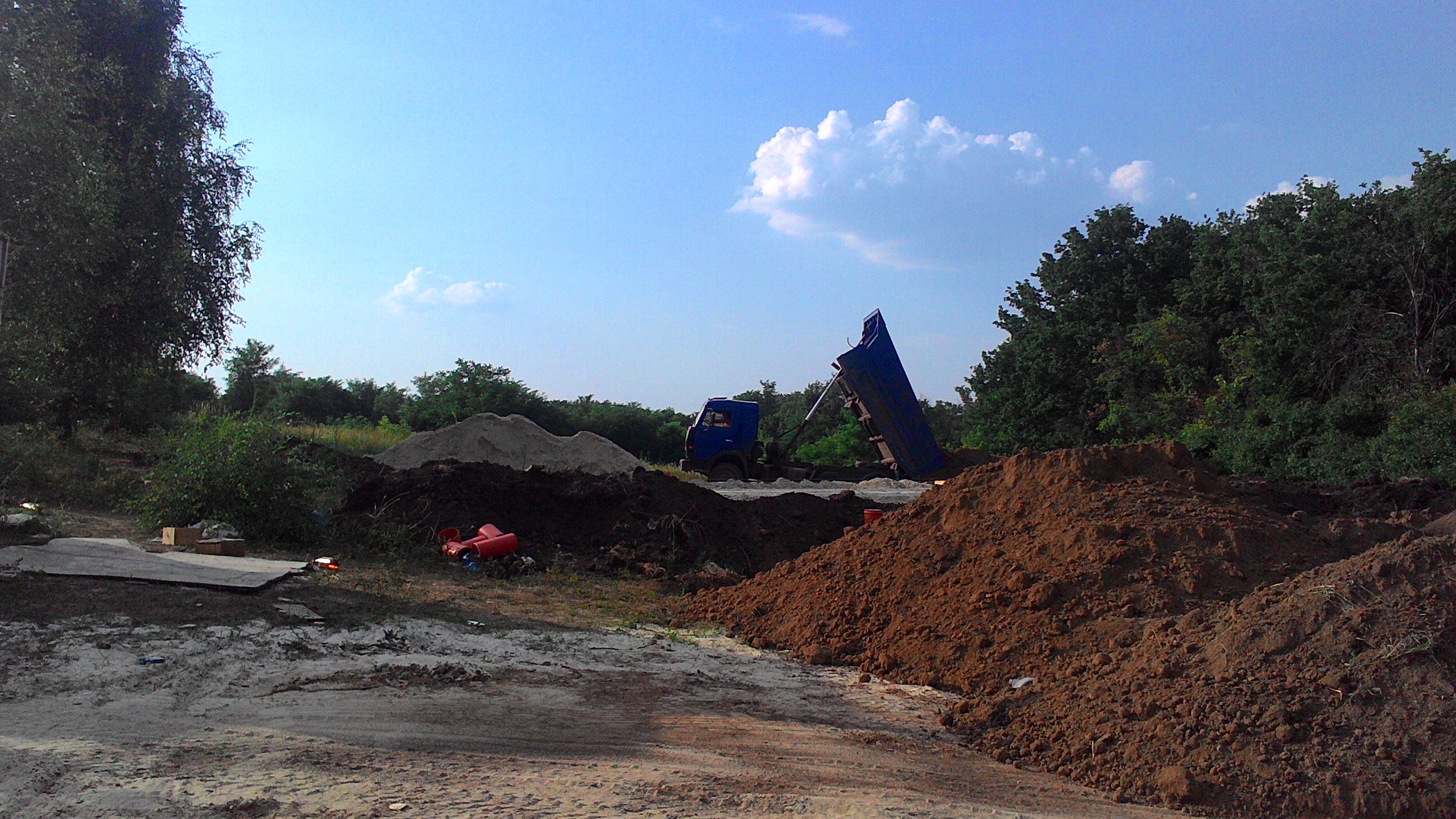

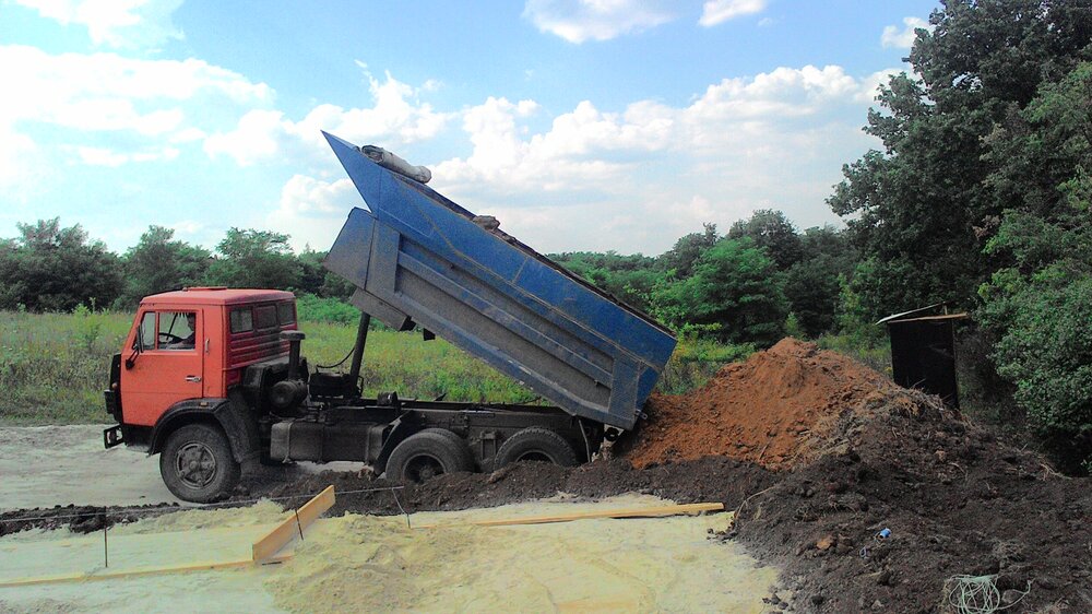

Закончили возить песок, дотрамбовали плиту, приступили к рытью канав под канашку.
Вчера полчуилось относительно недорого разжиться глиной и немного подсыпать участок

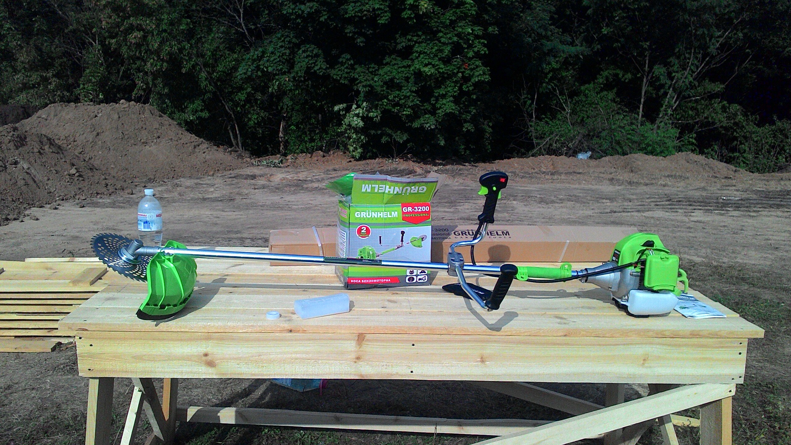

Еще купил мотокосу и поупражнялся в кошении бурьянов. В следующий раз надо будет надеть наушники, бо весь вечер в ушах звенело
Внизу много фоток в стиле "все вподряд", бо лень сортировать

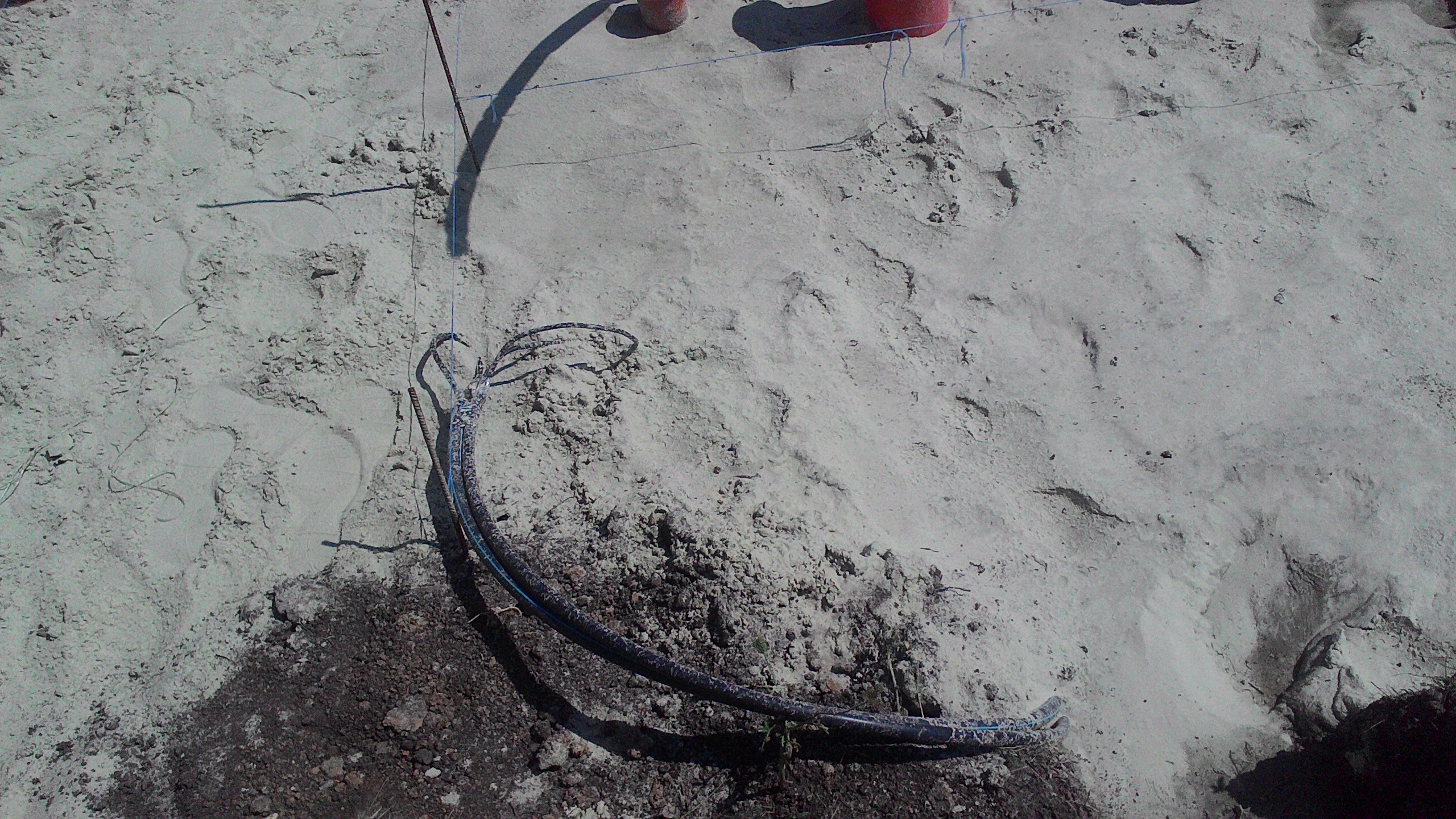

А чем плох рех-с для пола? Что я пропустил?
Ну основная версия, подтвержденная нехитрыми экспериментами была то, что при сгибании на маленький радиус она заламывалась и не восстанавливала свою форму. При этом на месте сгиба был четко виден белый залом. Рех-а тоже в принципе заламывается, но на меньших радиусах, что дает возможность загнуть ее сильнее. Но при этом белых следов залома не оставляет и восстанавливает свою форму при нагреве строительным феном.
То есть если при монтаже чоо там перегнут, то нагрев феном легко вернут все взад. Ну и покольку в некоторых местах мне хочется шаг 8-10 см, то с рех-с это является чуть не невозможной задачей.
Ну как-то так
Или они таки гонят и сказать шоб катали рех-с?

А вот теперь интересно
Расскажите плиз как согнуть трубу пехс в дугу диамером хотябы сто, при условии что когда я гну ее руками, лично, без посторонней помощи в дугу диаметром 150 она с вероятностью в 50 процентов дает залом. При этом чтобы пехс в месте сгиба не уменьшал свой внутренний диаметр
Там какаято приспособа для этого нужна? Или в чем секрет
Секрет в том, что ее так не заламывают при укладке, а в месте разворота делают существенно большее по радиусу кольцо.
Ну и стараются избегать мелких разворотов.
На теплотехническую картину комнаты это никак почти влияет, но эстетически не всегда приятно выглядит
Можете по изгибу прогревать строительным феном,осторожно. С рех-с работаю года четыре, фирмы продают киллометрами, рекламаций пока нет. Ну и себе тоже взял на дом бухту рех-с Wavin.

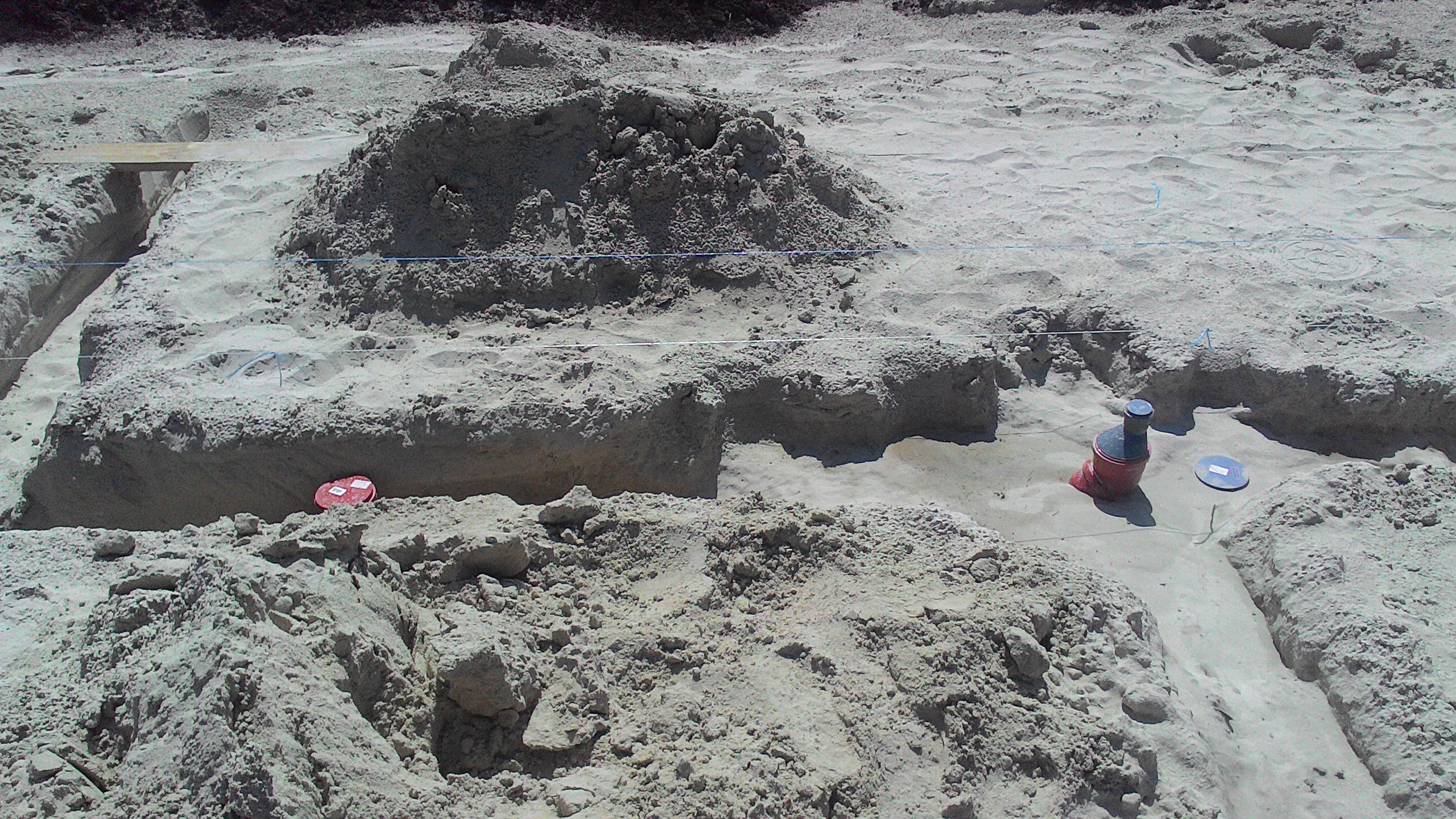

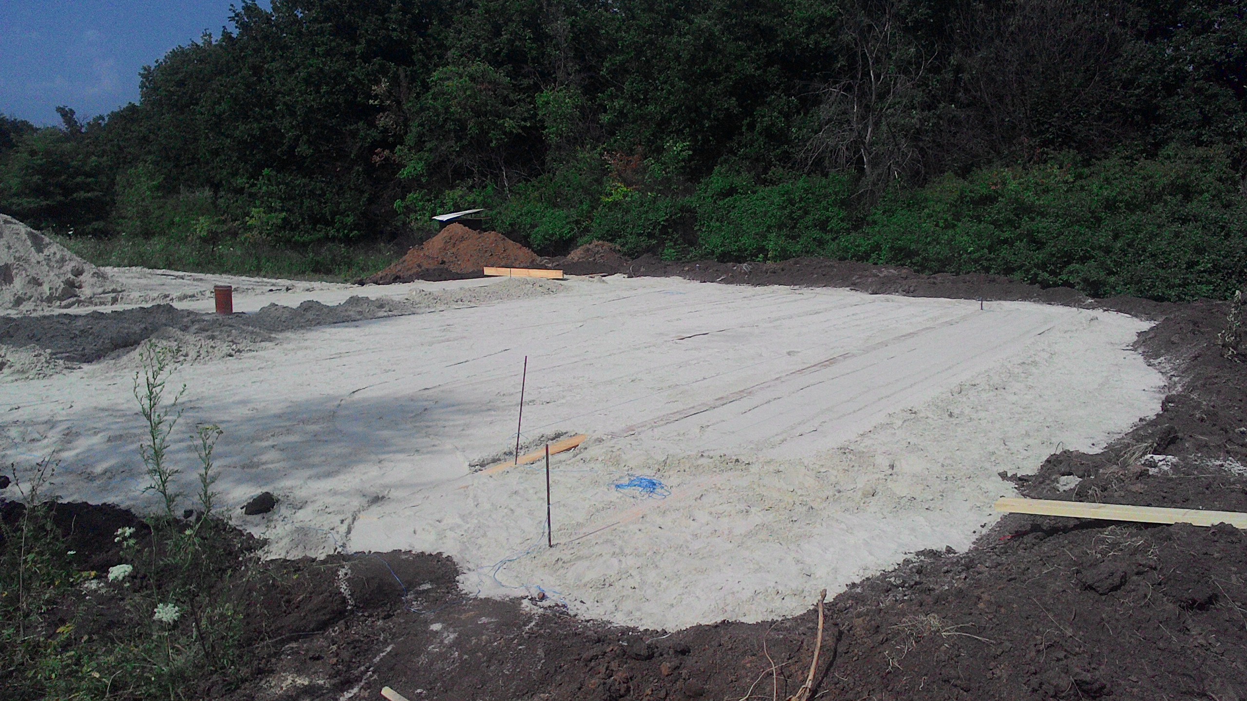

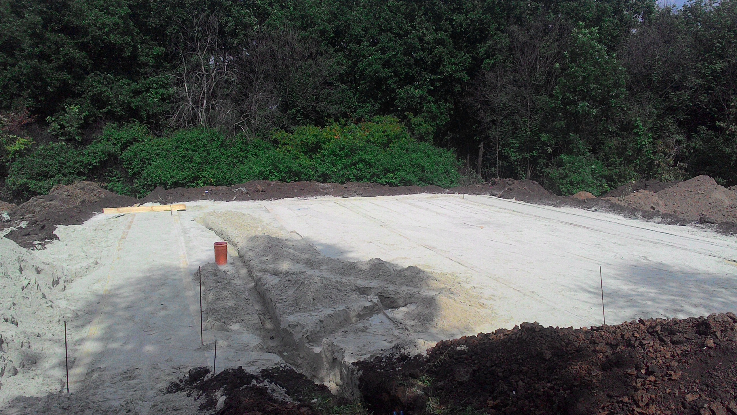

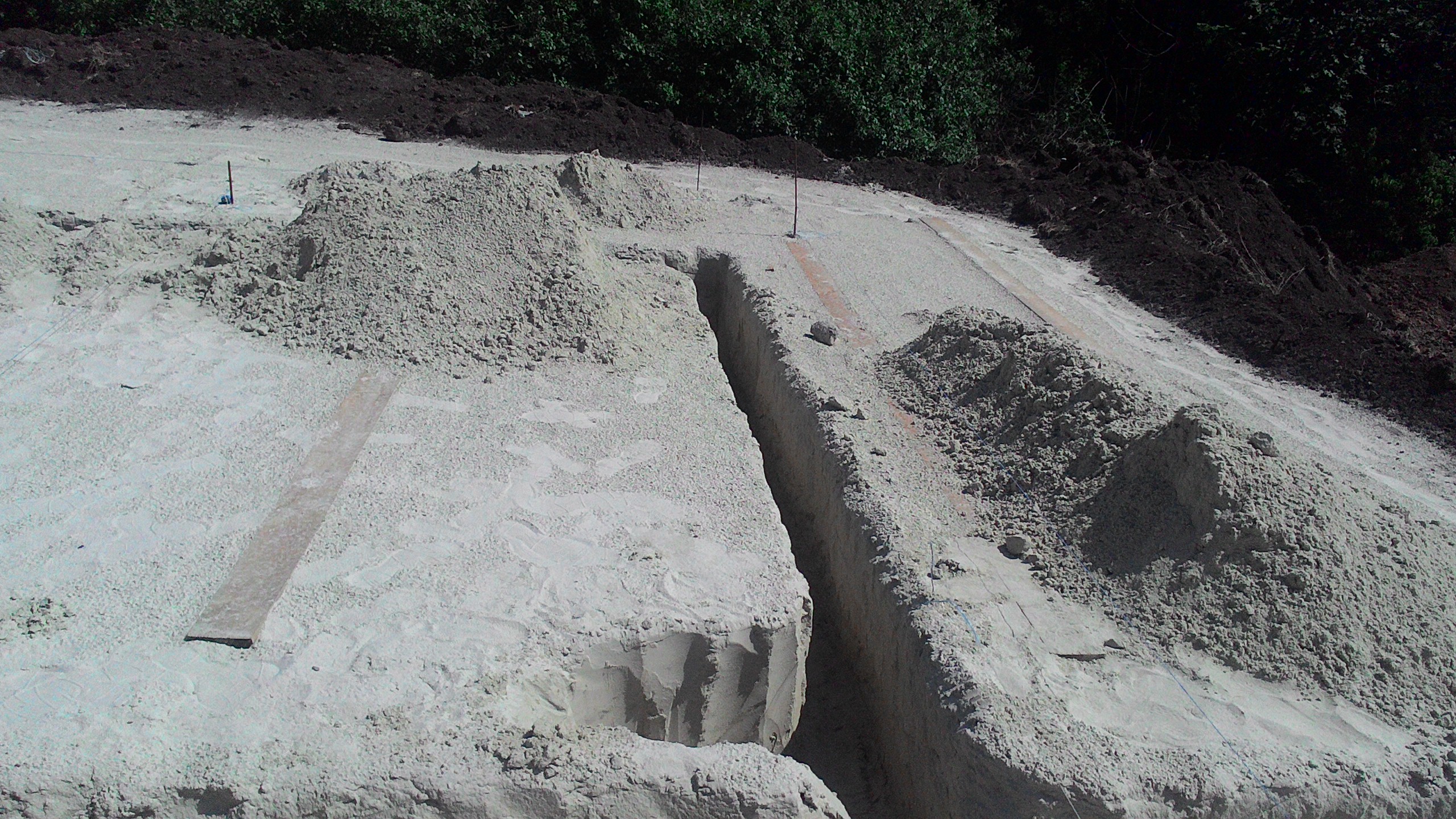

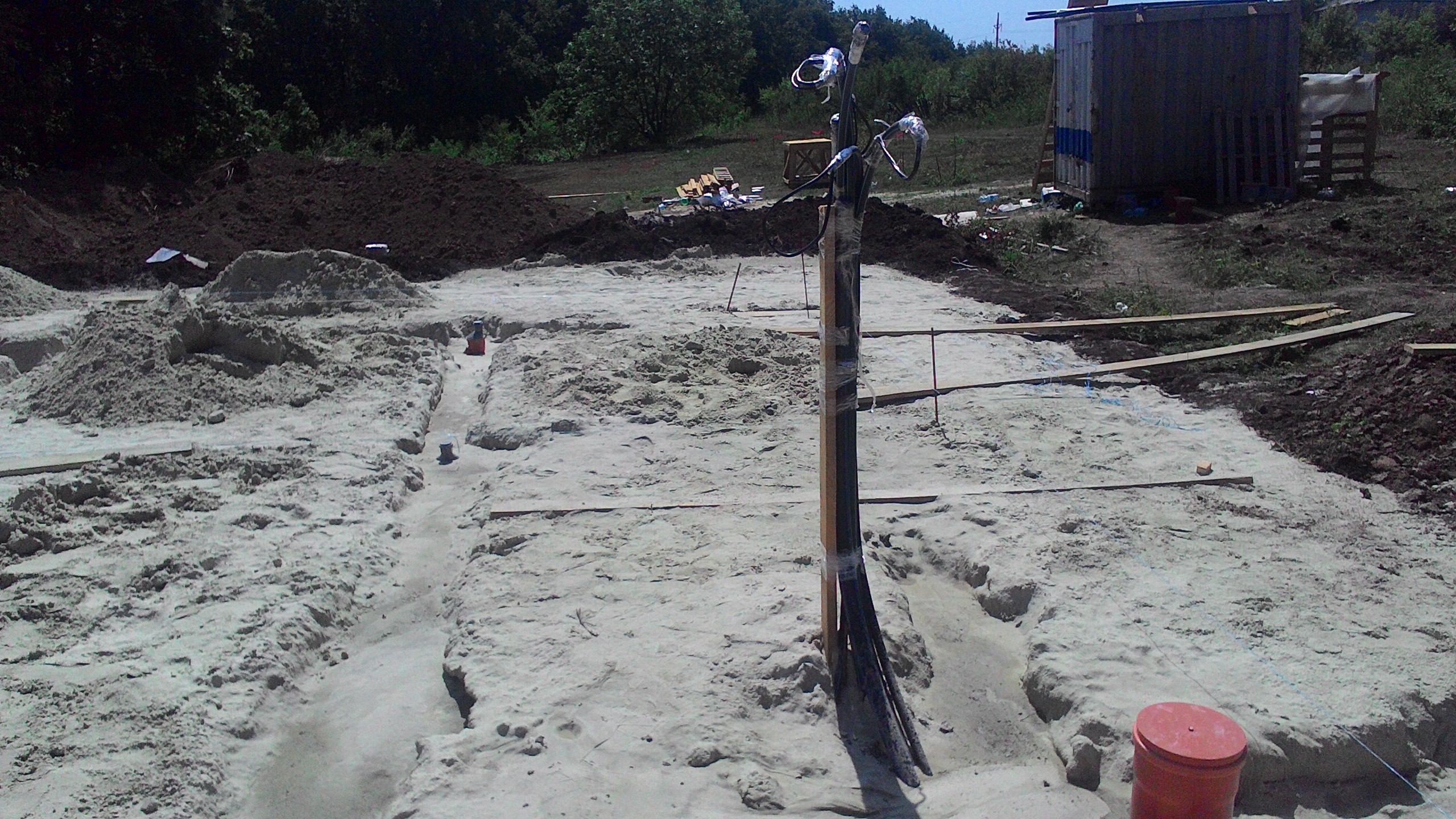

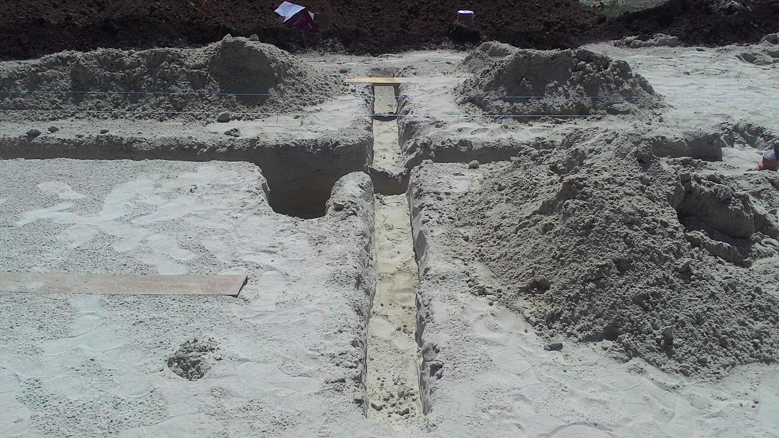

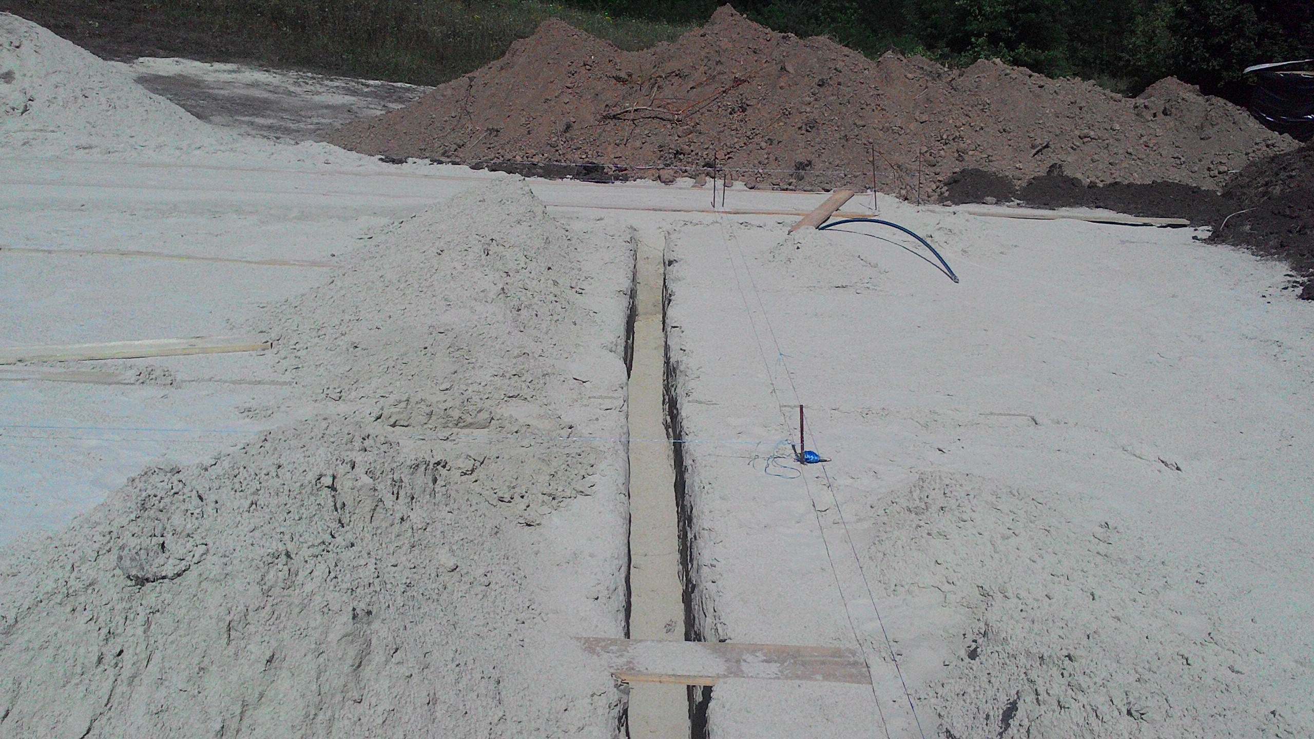

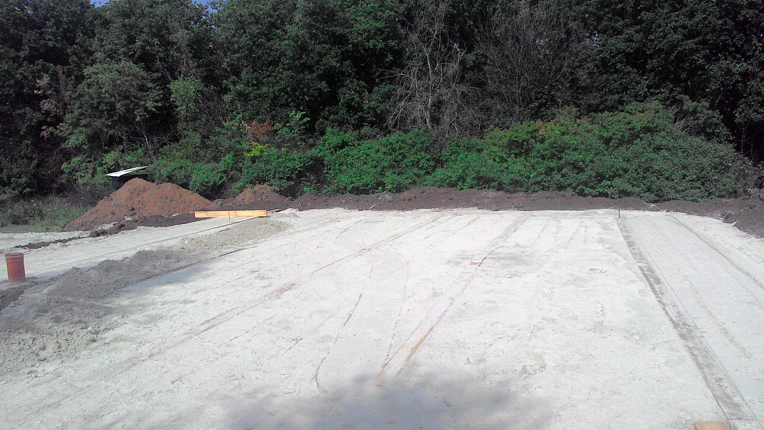

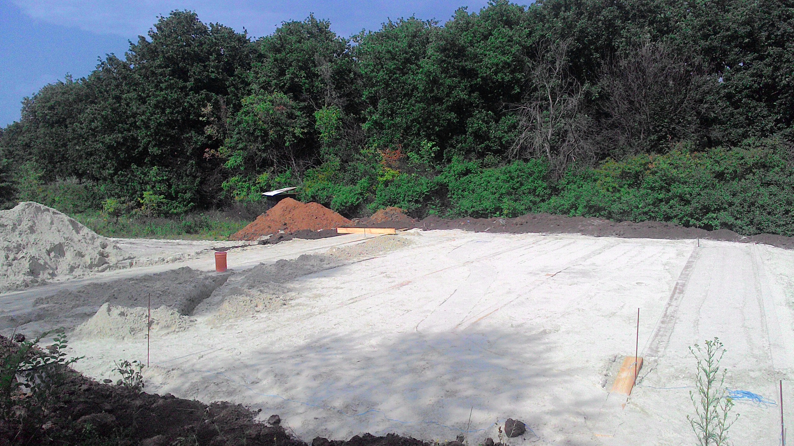

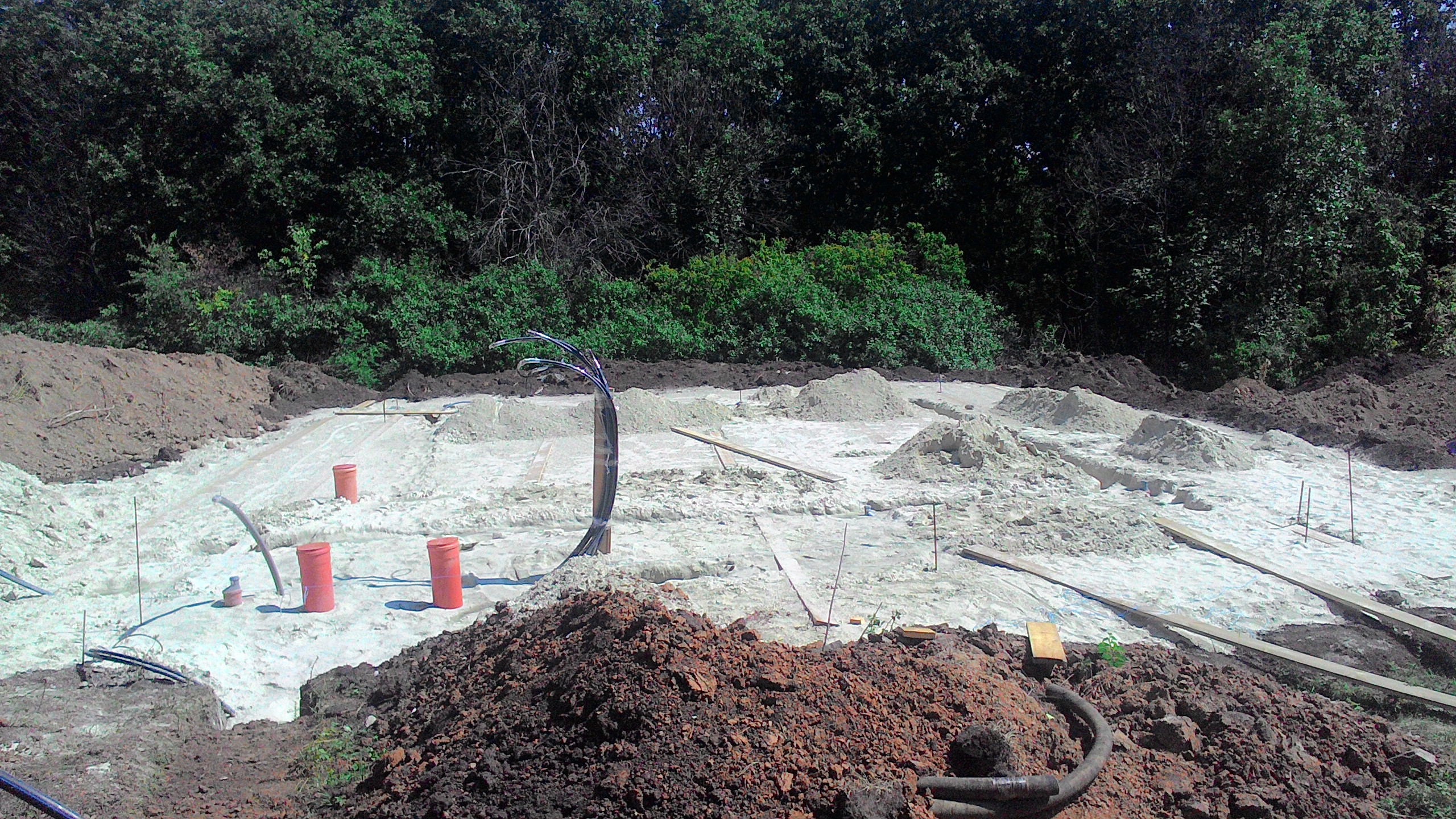

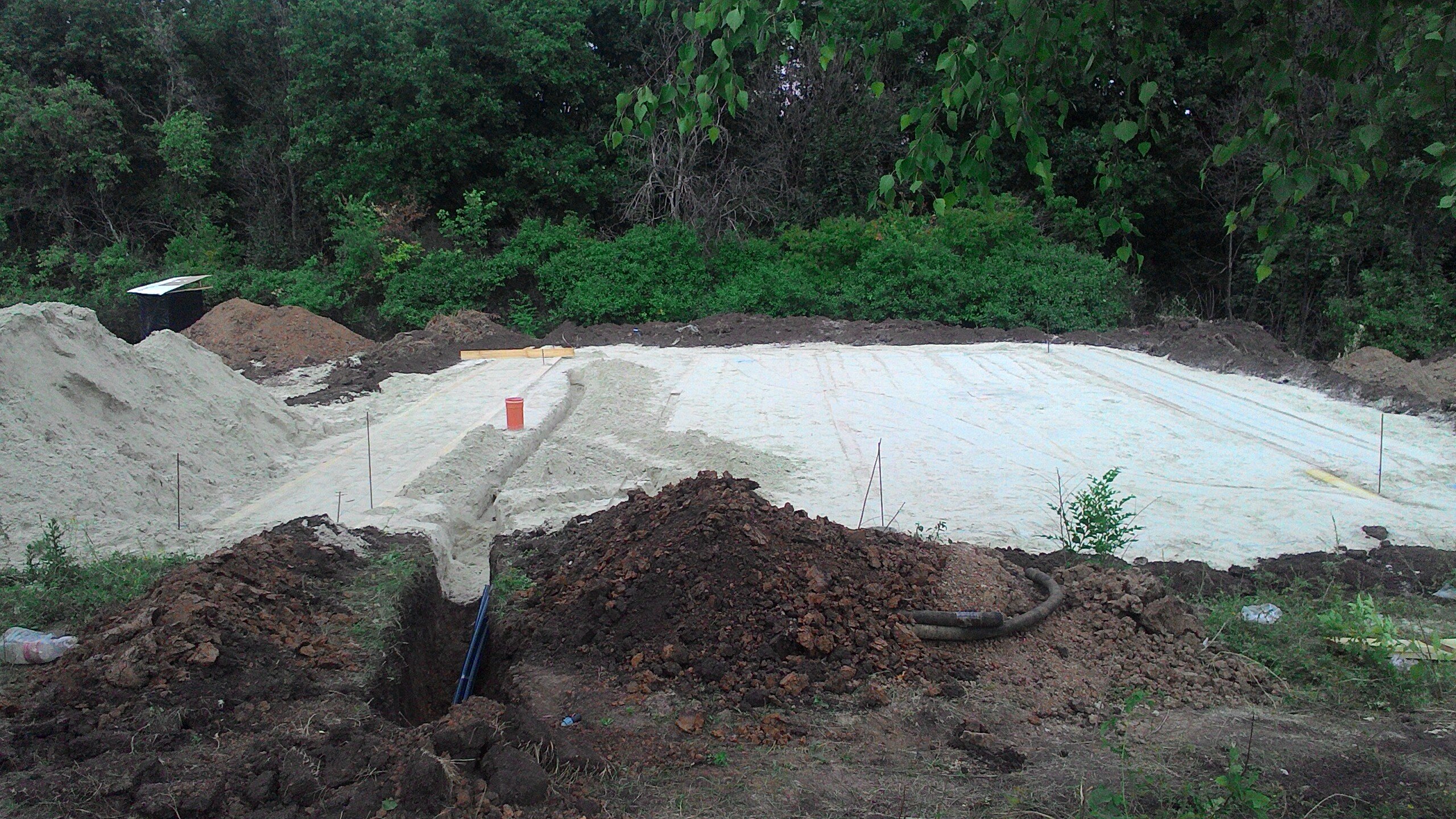

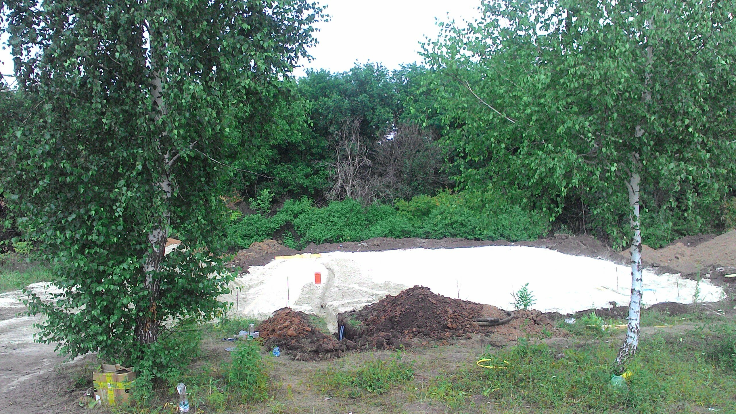

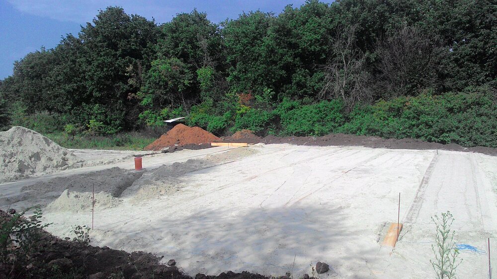

Краткий статус, закончили трамбовать песок, туды его подальше, чуть попозже общую смету выложу
начали разводку канашки и той электрики что будет под плитой
на данный момент в работах небольшой перерыв, через недельку дето будет продолжение
пока что выложу немножко фотографий (скорее для себя, чтоб не потерялось)
итак, на фото

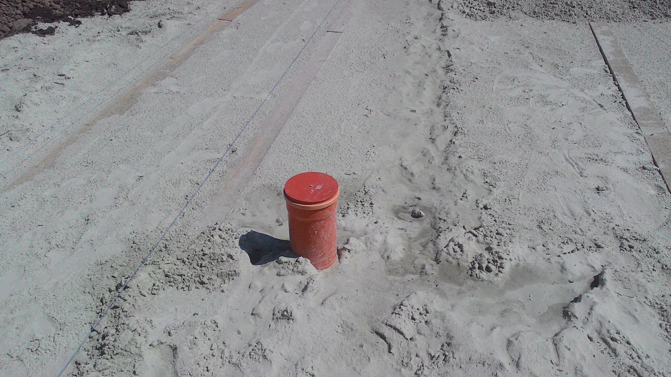

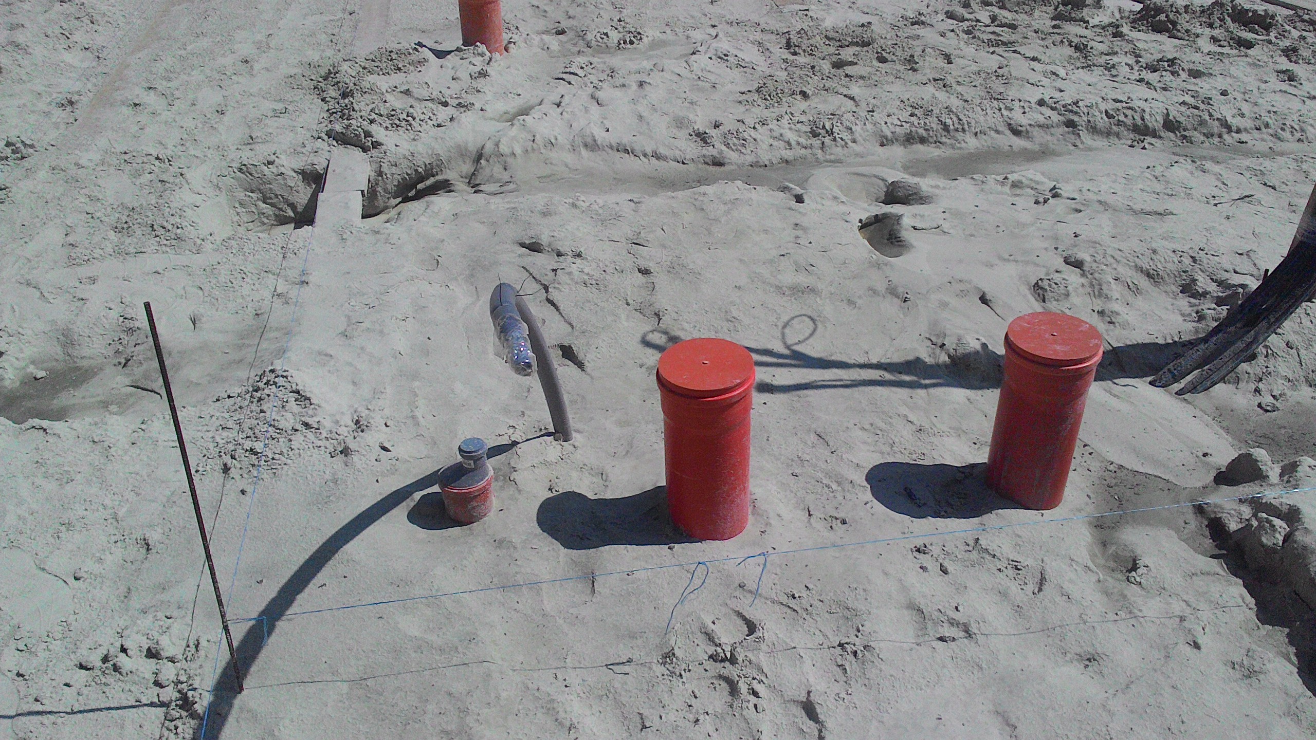

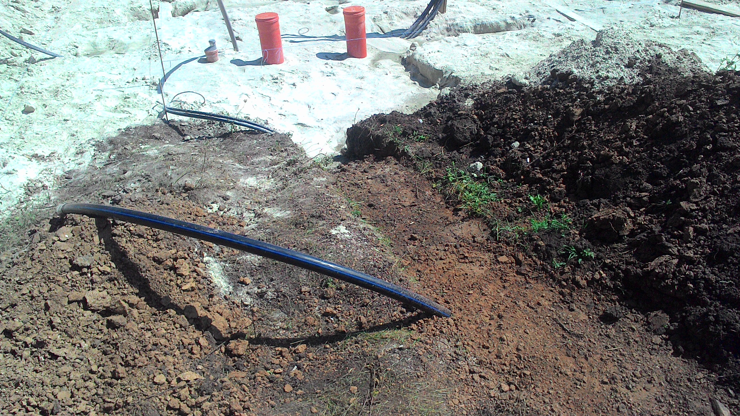

1) общий вид
2) канава ввода воды в дом (труба 25мм, утепленная + провод для насоса + провод сигнализации в скважинный колодеу) и торчащая из нее 500 мм труба для ввода электричества в дом.

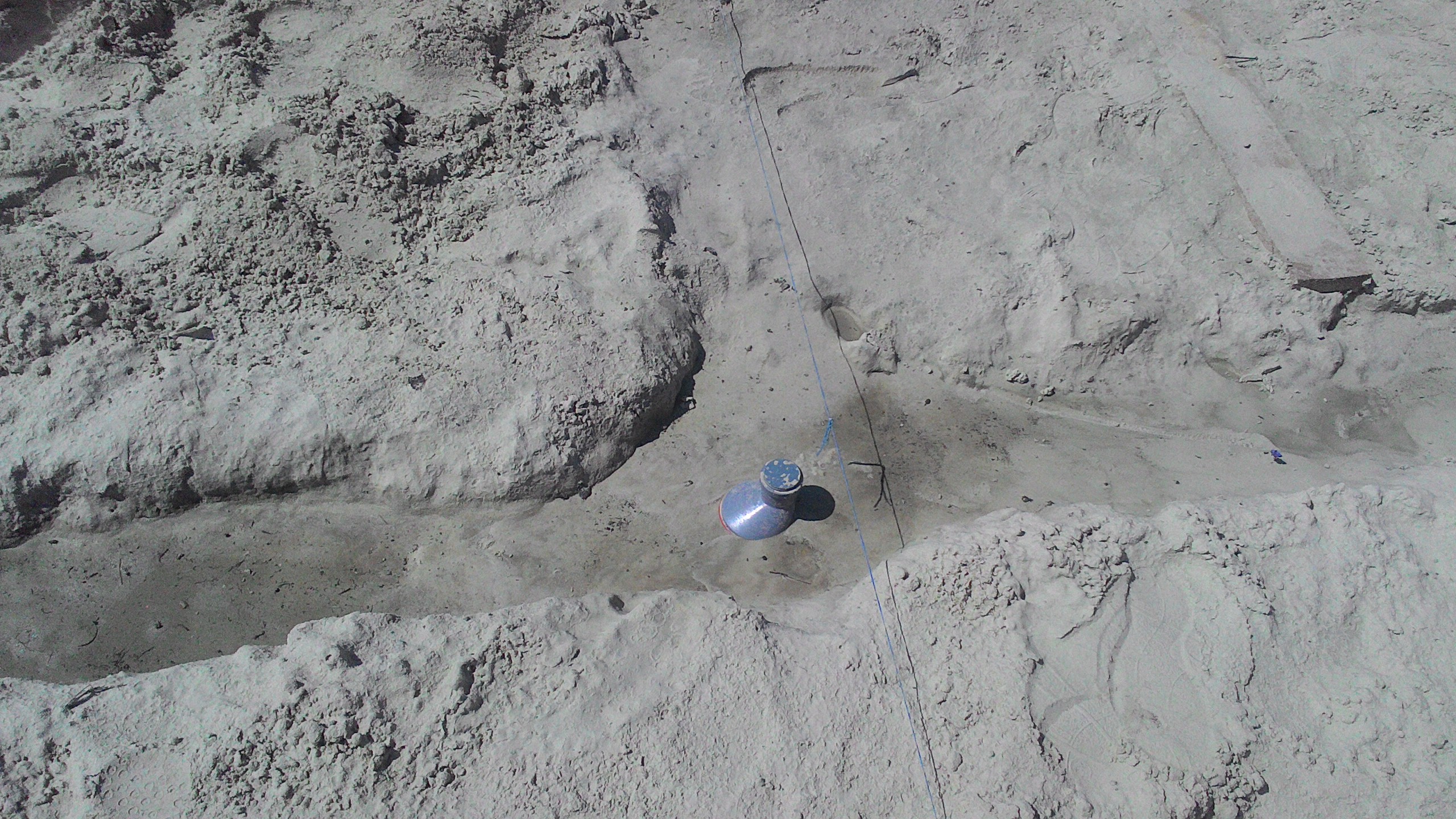

3) слева-направо: слив воды в котельной, вход воды в дом, гильзы под тепловой насос

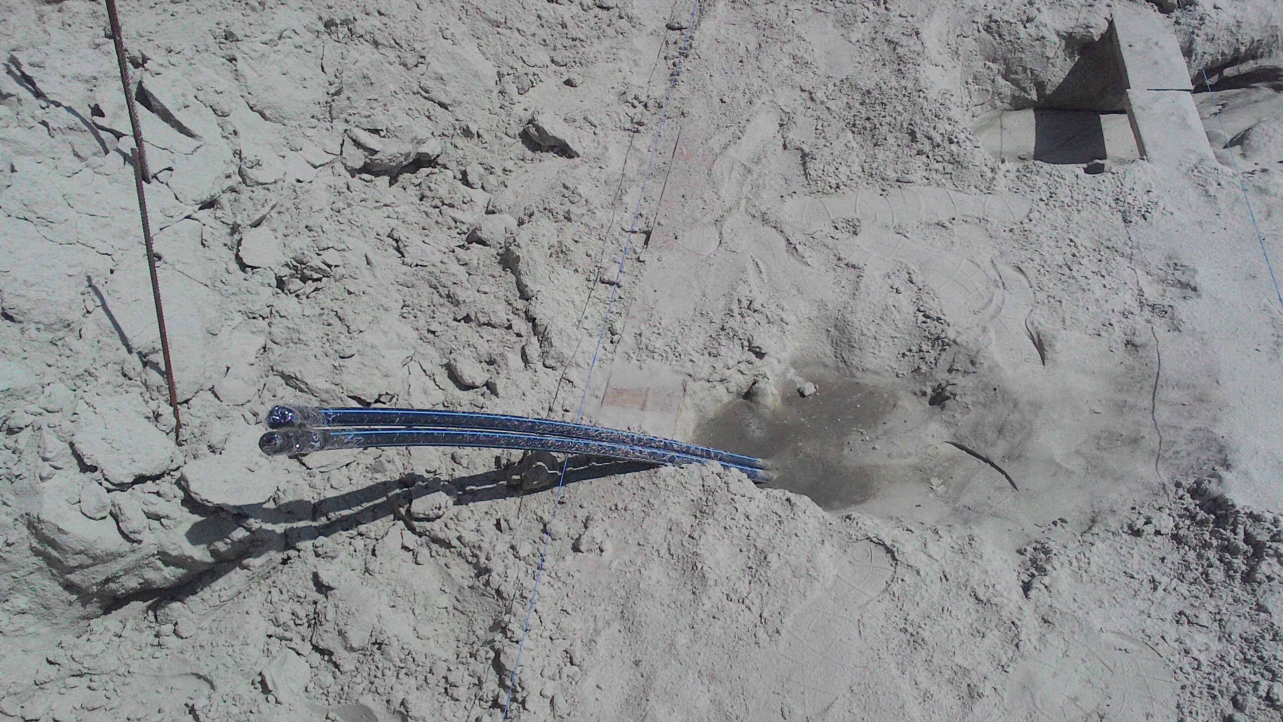

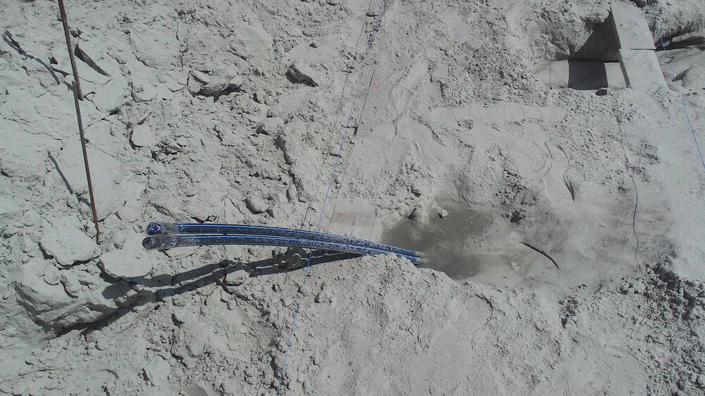

4) выход двух проводов для освещения и всяких там розеток во дворе
5) выход двух проводов в гараж (провод по ним еще не протянули)
6) будущий электрощит
7) наша гордость - ГТО :D
8) Выход освещения на веранду
9) слив для стиралки
10) слева направо - унитаз, ванная, стояк 2-го этажа
11) будущий подвод воздуха для кмаина
12) где-то здесь будет кухня :D
13) дальше под кухней поворачиваем, идем до аквариума и выходим на улицу

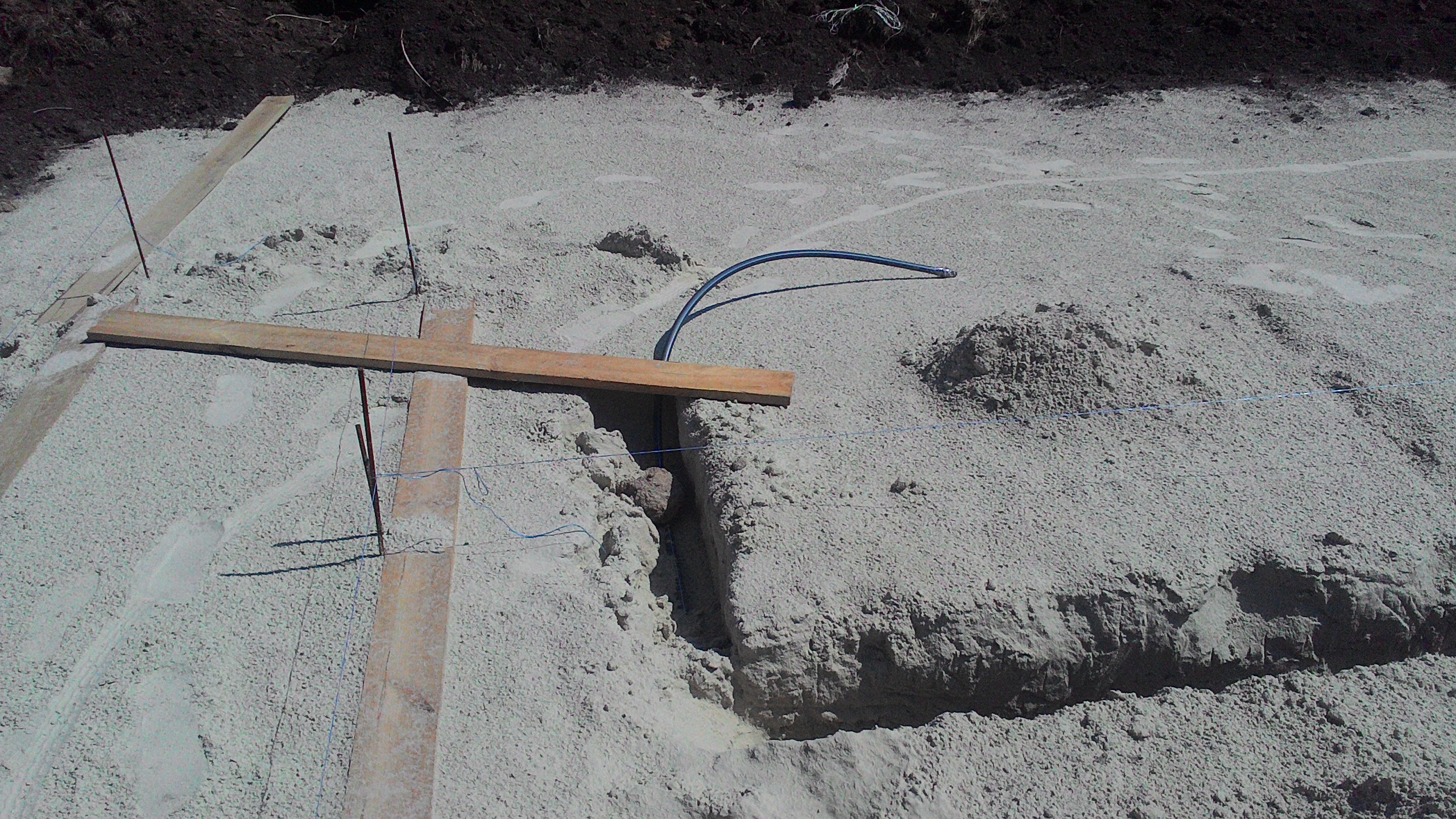

как-то так

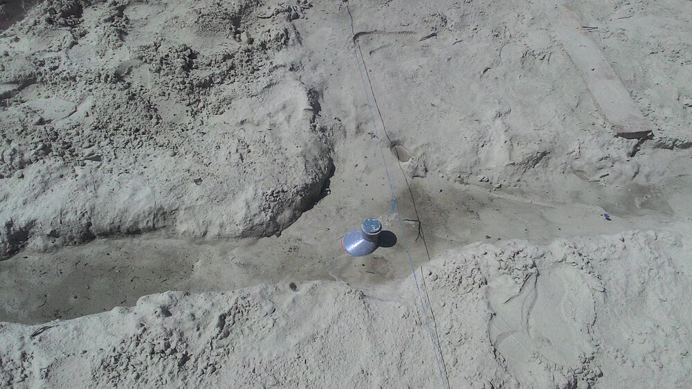

если бы Вы выставили всю наружную опалубку, Вам бы было гораздо удобнее делать такие работы, размечая четко +-1 см стенки, а так - вероятность ошибок оч большая
Там нитки натянуты для этого. Строго по точкам.
Ну и опять же, меряют не я, а строители. Я там пока что еще не выходил из роли "А чо тут вобще происходит?" :D
:D
в общем - дело Ваше, но в УШП важна идеальная точность, ее проще и легче достичь если поставить сразу всю наружную опалубку :rolleyes:
:D
Та я так думаю что если поставить опалубку сейчас, то не факт что во время раскладывания пенопласта ее не сдвинут.
Насколько я понимаю там все равно те выходы еще 30 раз перемеряются до момента заливки.
Да и по бльшому счету они все либо за шкафом, либо еще както спрятаны, там 1-2 см как то некритично для меня.
Меня больше волнует чтоб плита была залита с погрешностью 2мм на 1 метр, то есть под ламинат. Но это уже будет видно по результату заливки.
Опалубка ставится первой и фиксируется :-)
а как Вы без установленной опалубки планируете пенопласт класть?
Добавлено через 34 секунды
:-))), даже интересно, что будет по факту :-))
Поддерживаю Татьяну.
Установленную опалубку не должен сдвинуть даже заливаемый бетон, не говоря уже о раскладке пенопласта.
А точность замеров от щита опалубки и от натянутого шнурка отличается весьма.
наверняка рабочие эт оделают не в первый раз...
хотя стоит уточнить
в первый
даже конверты угловые не стоят :-), то есть дернув раз арматурку, вся диагональ уйдет
хотя опять же - ТС сам решит, смотреть на подсказку или нет :-)
а как же самому создавать себе проблемы, а потом героически их решать? Если все будет гладко, то тема будет неинтересна :rolleyes:
