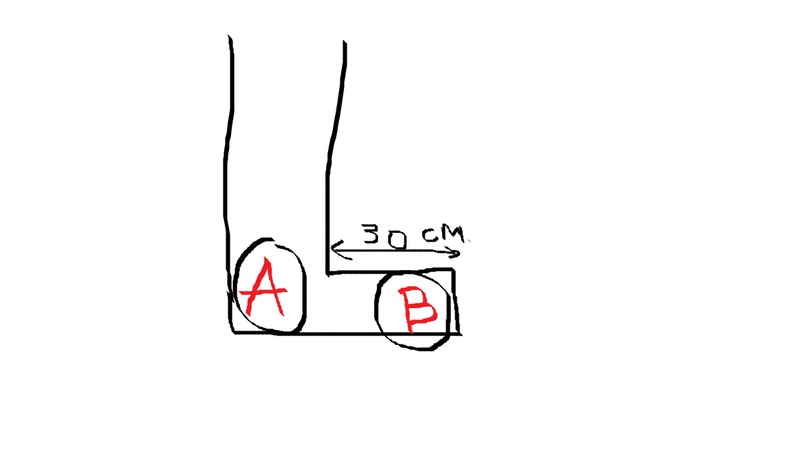

zorg_2007 Опубліковано: 1 січня 2017 Поділитись Опубліковано: 1 січня 2017 З новим Роком форумчани! Питання - як правильно з'єднати стальну топки за допомогою Darco до димоходу(цегляного). Димоход примяй,від якого іде канал (буквою L) раніше там була піч,яка справно працювала,не диміла і т.п. Чи можливо зараз так само підключити димохід в цей канал (В),чи його замурувати і підключати в Центральний (A). Посилання на коментар Поділитися на інших сайтах More sharing options...

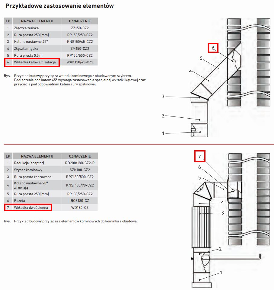

normal Опубліковано: 3 січня 2017 Поділитись Опубліковано: 3 січня 2017 Как раз по каталогам подбираю себе элементы (но под керамический дымоход), для кирпичного там есть два варианта (соответственно нужны разные переходники), но лучшим думаю будет первый (с подключением в 45 градусов) и по дыму, ну и не забыть про ревизию www.darco.com.pl/download/gfx/darco/sklep_kategorie/15/pliki/pl/darco_karta_katalogowa_system_spk.pdf Посилання на коментар Поділитися на інших сайтах More sharing options...

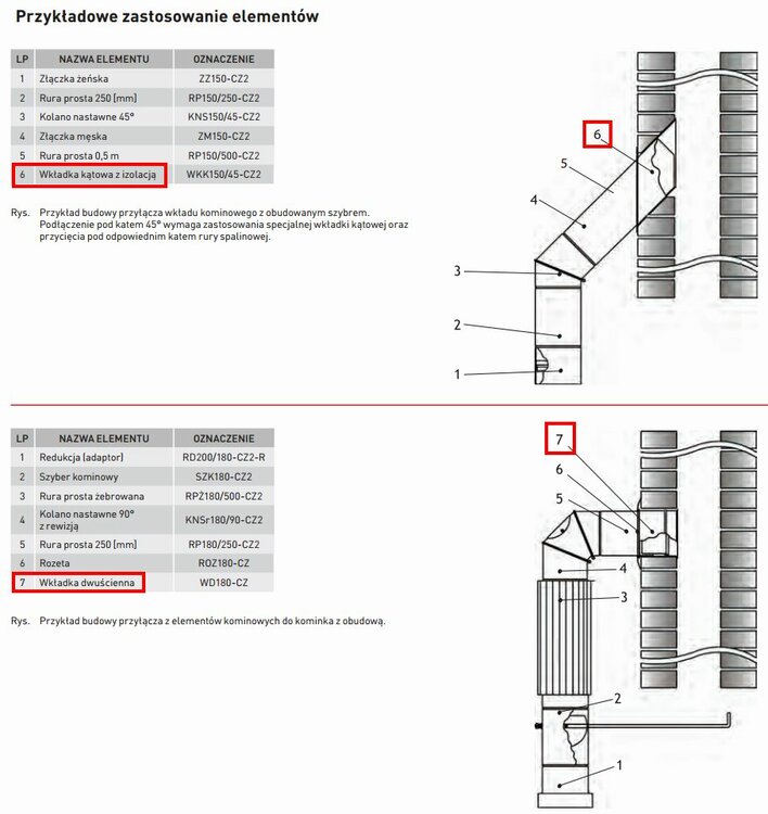

normal Опубліковано: 3 січня 2017 Поділитись Опубліковано: 3 січня 2017 А никто случайно не подскажет, как подключить i570 к шиделю 200 (именно по дыму), какими лучше переходниками и диаметрами? Будет ли верно со стороны дымохода Darco WKC200/200-CZ2, а со стороны топки Darco RD220/200-CZ2/I? Заранее спасибо! Посилання на коментар Поділитися на інших сайтах More sharing options...
normal Опубліковано: 7 січня 2017 Поділитись Опубліковано: 7 січня 2017 Это для подключения по конденсату, а мне кажется будет безопаснее подключить топку по дыму, как описано здесь Правда для этого на керамическом тройнике придется заузить кусочек трубы, т.е. переходник Darco WKC200/200-CZ2 соединит 200 дымоход и топку, но при этом сам переходник внутри будет заужен на 180. А вторая проблема - у топки i570 выход предназначен для сборки по конденсату, т.е. 200 труба вставляется внутрь выхода, а по дыму нужно наоборот надеть трубу на выход. Топки у меня пока нет и какой наружный диаметр выхода у i570 нигде не указано, хотелось бы сразу заказать все переходники вместе с топкой... Посилання на коментар Поділитися на інших сайтах More sharing options...
