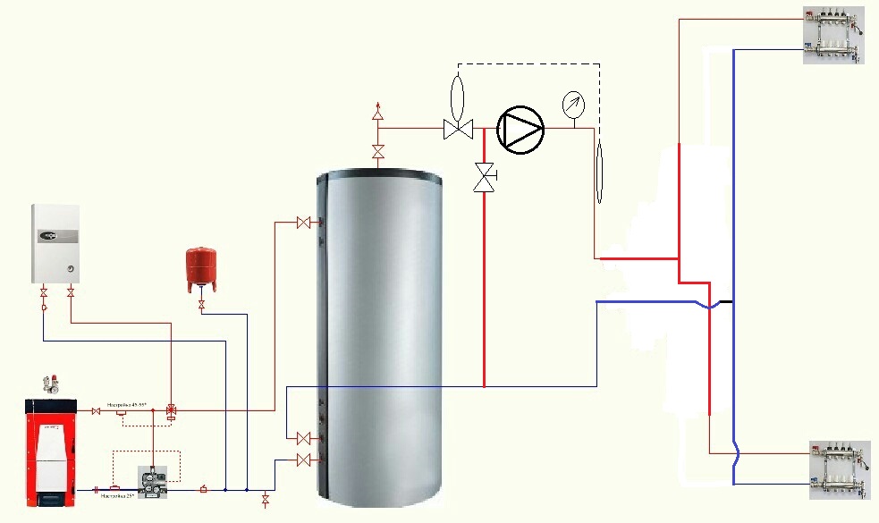

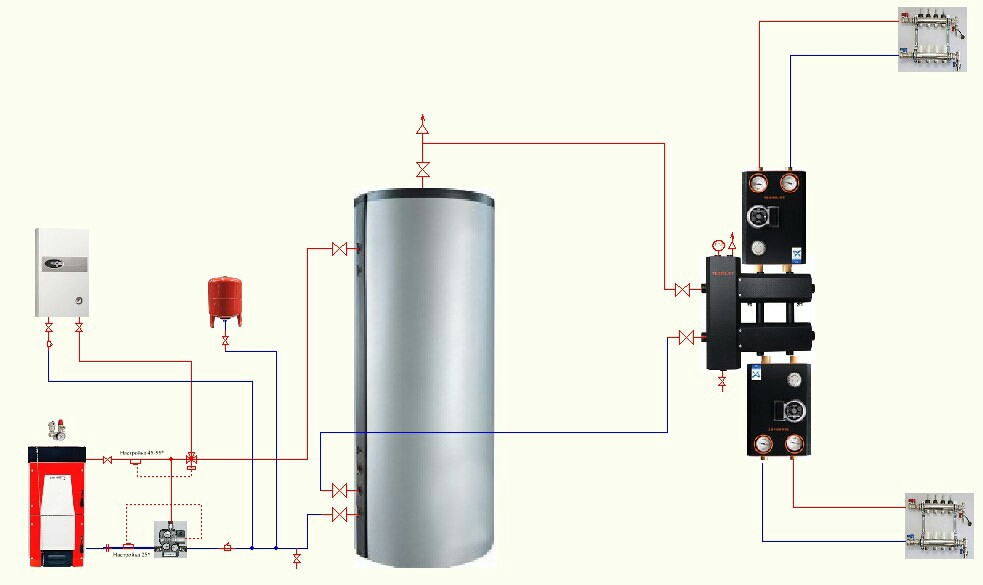

Очень нужен совет, помощь, подсказка что сделано не так. Схему отопления муж продумывал вместе с мастером, который должен был заниматься котельной. Исполнитель оказался не очень ответственным - за 3 недели появился на объекте 3 раза. Верила обещаниям типа "вот-вот запустимся и т.д." Ждала, просила, объясняла что не сохнет малярка и большая сырость в доме, а переезд поджимает, жить негде... общем осталась я без исполнителя на полпути. Прораб нашел ребят, которые согласились приехать и сделать необходимый минимум, чтобы запустить хотя бы первый этаж и на праздники начать прогревать дом. Но оказалось, что схема непростая, где-то что-то не разобрались и теплоаккумулятор нагревается, но в теплый пол не идет вода из него...

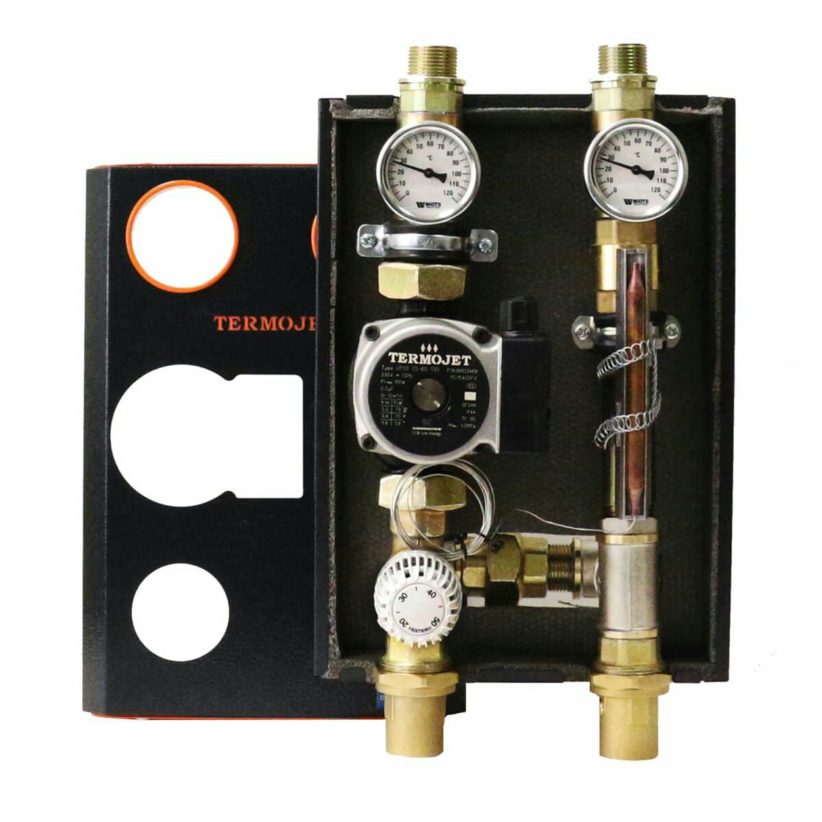

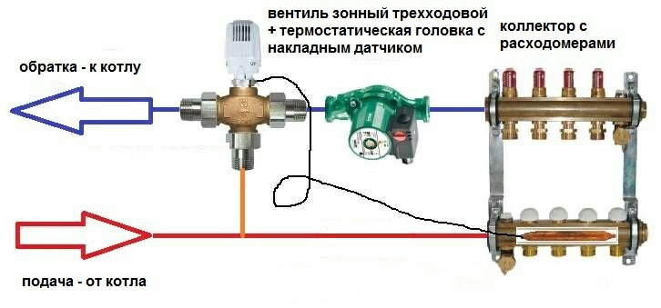

Имеем насосную группу 1" с термокраном НГ – 49 Termojet. Tермокран HERZ- KLASSIK с накладным датчиком, 20-50 °С (рис.1)
Получается следующая схема подключения (рис.2)

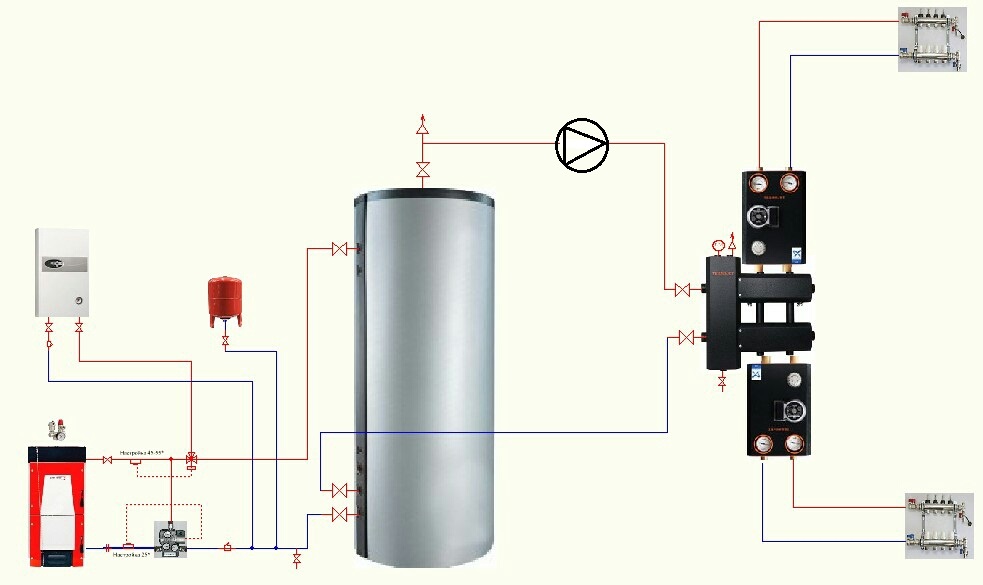

Если вынести накладной датчик на подающую трубу то можно получить следующее (рис.3)

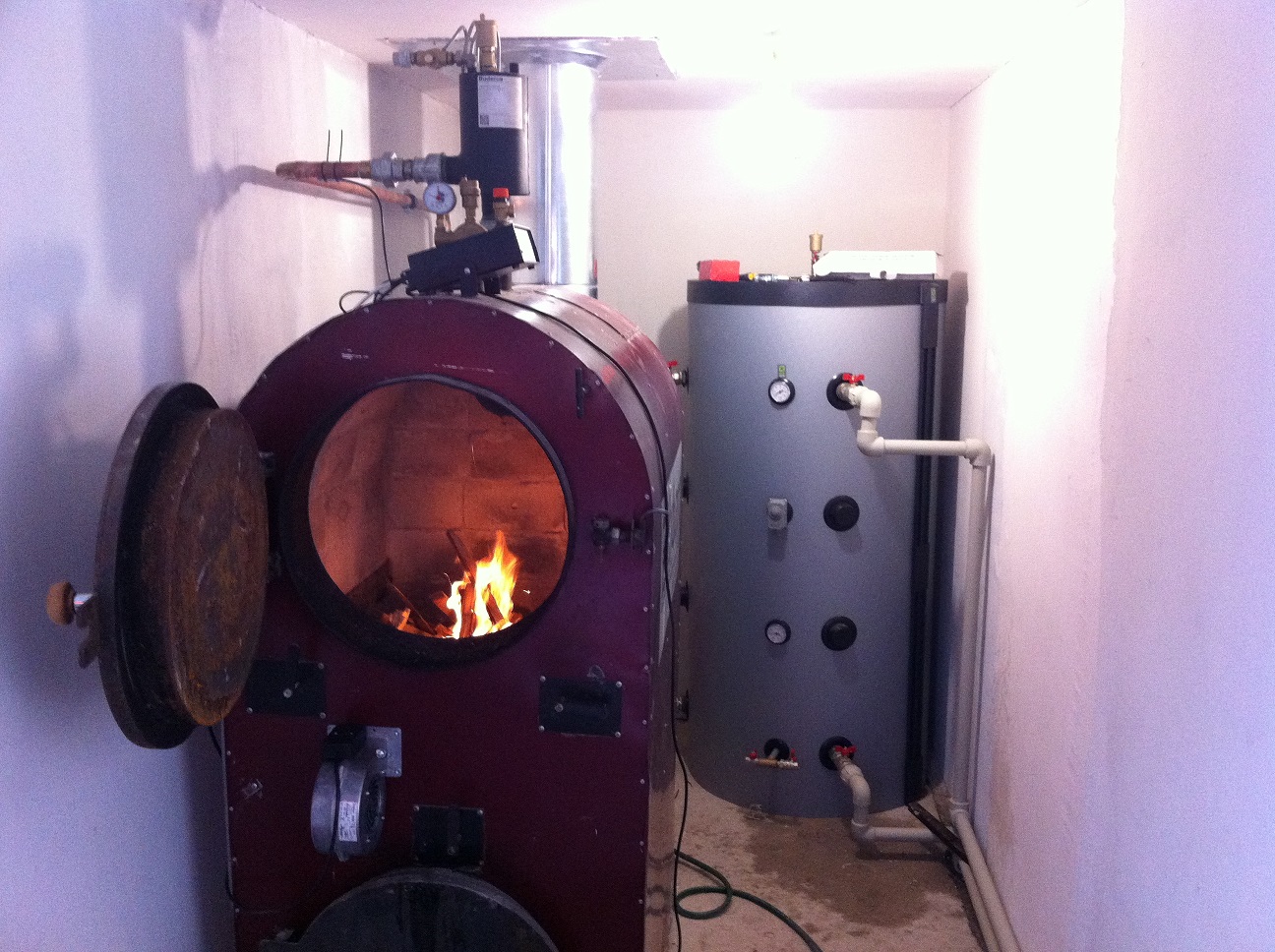

Вся система выглядит примерно так (рис.4)

Вот два варианта.
Спасибо, попытаемся запустить с первым вариантом. Гидрострелка и насосные группы уже куплены, не выбрасывать же... Я так поняла что придется потратить много времени на настройку клапана с термоголовкой, надеюсь результат будет.
Нужно посмотреть, если гидрострелку можно открутить, то это самое простое и дешевое.
Если трехходовики правильные то настройка занимает минуты.

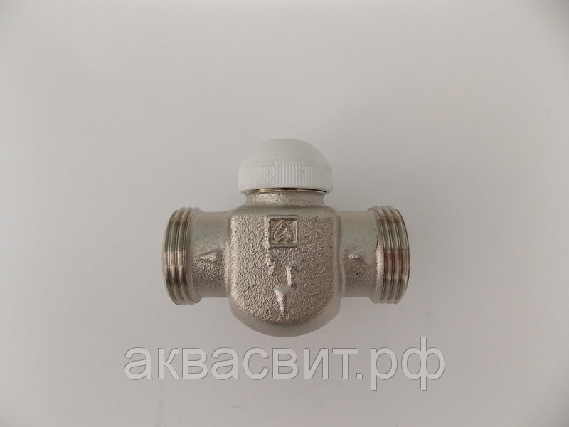

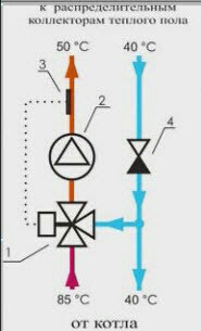

Т.е. гидрострелку убрать, а насосные группы оставить? трехходовики вот такие , термоголовка как на рисунке. Если не ошибаюсь - трехходовик универсальный (выполняющие функции разделения потоков теплоносителя или их смешивания)
Да, это самый простой вариант.

Вы поставили слабенькую Т.Т. Хапибару на 17 кВт. и Т.А. на 1 тонн.
Избыток тепла с котла и самотеком попадет в Т.А. Даже полная загрузка топливом такого котла, как Ваш, не способна закипятить 1000 литров воды.
Если не ошибся - то для нагрева с 80 до 100 градусов 1000 литров надо 23 кВт. А котел - 17кВт.
да и бесперебойников на 14 тис грн как то перебор. Купите АПС смарт 1500 в чорном корпусе, и к нему два АКБ 100-180Ач. и всё. На первые лет 5 можна автомобильные АКБ 190 Ач.
Мы нагрели на 65° (если не ошибаюсь - на ладдомате термометр обратки показывал 65°) за 2-2,5 часа, спалив 10 кирпичиков РУФ и немного дубовых дров. Не стали покупать более мощный котел, потому что в будущем он будет мало использоваться. А пока придется поработать кочегаром.
Чуть чаем не поперхнулся. В отличии от вас, я отоплением/сантехникой вообще не занимаюсь. Но даже несмотря на это - могу сказать, что вы в этом деле полный ноль. Вы только у местных форумчан так опростоволосились, что нанимать вас можно только на землекопные работы
А по теме, у вас лишняя гидрострелка. Т.е. из ТА насосные группы не могут закачать теплоноситель из за гидрострелки. По сути ТА и есть в вашем случае большая гидрострелка.

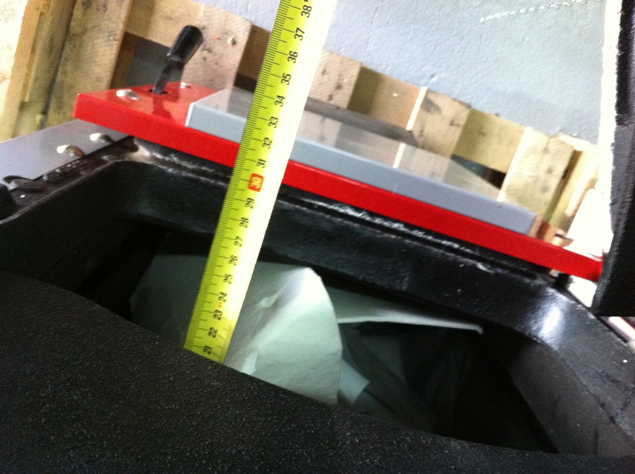

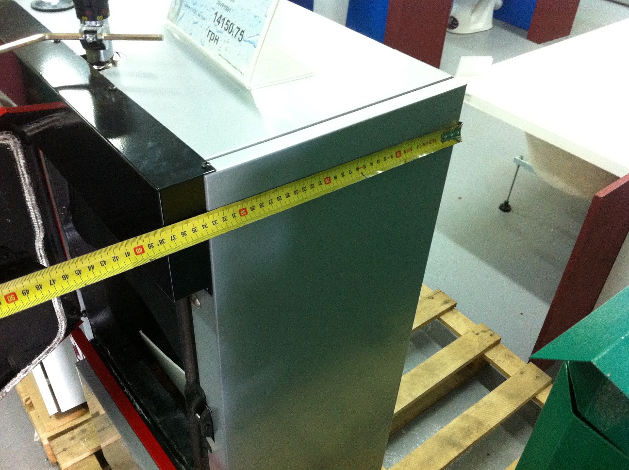

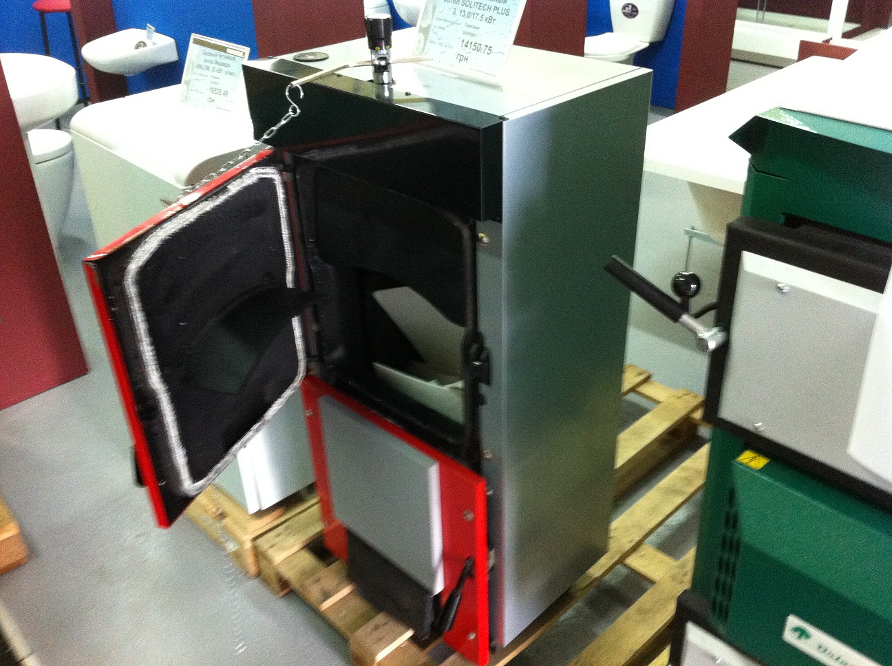

На первых фото Ваш котел, грубо его мощность 20 кВт. На последнем фото котел мощностью 25 кВт.
В Ваш котел поместится 10 кг. дров, а в другой 150 кг. дров.
Так в мой,если положить не 10 кг дров, а 10 кг РУФ брикетов, они почти 2 часа горят. Получается с одной загрузки 13+13 =26 кВт. А на последнем фото 150 кг дров будут гореть больше суток, но зачем столько при наличии теплоаккумулятора?
