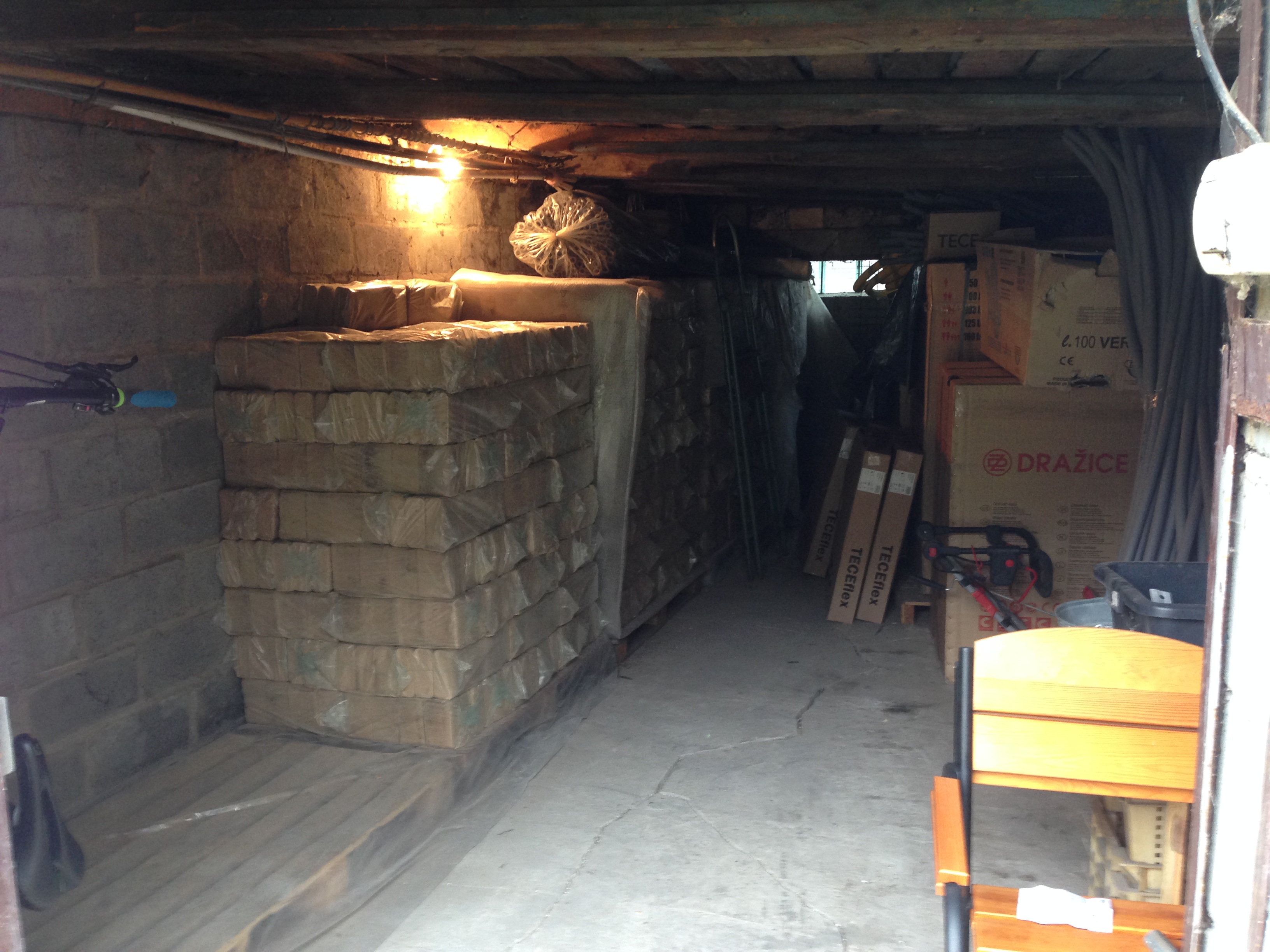

Поделитесь опытом, пожалуйста, какой РУФ проверенный? Я пока на пробу взяла 10 упаковок "palivo" . На этикетке 4800 калорий с 1 кг. Какой берете вы?
Я закупаю раз в два года, брикет и колотые дрова дуба.
И перед каждой закупкой приходится брать по паре упаковок у разных продованов и пробовать на котле. Даже у самых проверенных в зависимости от партии качество брикета меняется.
Этим летом покупал, фотка осталась после выгрузки первой машины.
