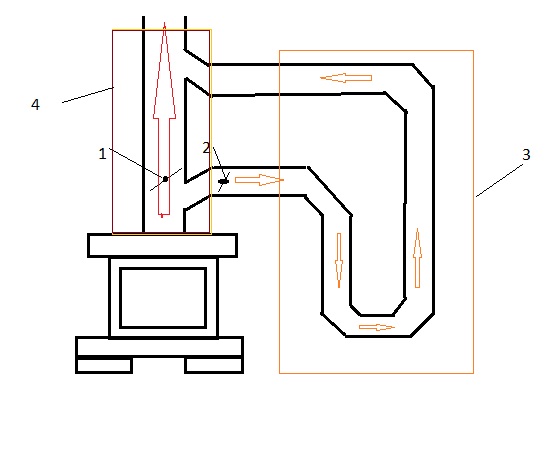

older1948 Опубліковано: 11 січня 2017 Поділитись Опубліковано: 11 січня 2017 Выношу на обсуждение тему, возникшую при обдумывании вариантов аккумуляции тепла моего конвективного камина. Исходные данные: - воздушная топка Эльба 609, мощность 9 квт - максимальное сечение входного воздушного потока 16 см. кв. Это данные изготовителя. Топка в настоящий момент помещена в декоративную облицовку Муза 600 из искусственного камня. Облицовка аккумулирующими свойствами практически не обладает. Меня полностью устраивают конвективные способности топки: она очень быстро нагревает гостиную (30 кв. м) и соседнюю комнату (20 кв. м) через открытую дверь. Но также быстро тепло и уходит после погасания камина. Я не делал никаких расчетов (не специалист) но из опыта эксплуатации понятно, что если удастся аккумулировать тепло, которое сейчас просто вылетает в трубу, можно улучшить жизнь. В теме G&S Club увидел аккумулирующий тепломодуль и родилась идея, изображенная на рис.1. Понятно, что вариантов реализации аккумулятора 3 множество, не исключая и замкнутого пространства типа гипокауста. При разогреве топки заслонка 1 открыта, заслонка 2 закрыта. На прогретой топке наоборот. Собственно, вопрос состоит в том, хватит ли тепла для прогрева тепломодуля 3 и при каких вариантах исполнения этого модуля. Посилання на коментар Поділитися на інших сайтах More sharing options...
Basilco Опубліковано: 11 січня 2017 Поділитись Опубліковано: 11 січня 2017 Я робив подібну конструкцію. Матеріал - частково клінкерна цегла, частково - повнотіла керамічна. Тепла для її розігріву вистачає, поверхня іноді аж гаряча. ps. Шибер 2 не потрібний. 2 Посилання на коментар Поділитися на інших сайтах More sharing options...
older1948 Опубліковано: 11 січня 2017 Автор Поділитись Опубліковано: 11 січня 2017 Я робив подібну конструкцію. Матеріал - частково клінкерна цегла, частково - повнотіла керамічна. Тепла для її розігріву вистачає, поверхня іноді аж гаряча. ps. Шибер 2 не потрібний. Про шибер 2 понял Вы делали из кирпича кожух (щиток, замкнутый объём) 3, а внутри пропускали дымоход из нержавейки? Так, как я нарисовал? Или в кладке дымовые каналы? Посилання на коментар Поділитися на інших сайтах More sharing options...
Basilco Опубліковано: 11 січня 2017 Поділитись Опубліковано: 11 січня 2017 З топки труба-нержавка в димовий канал з цегли. Далі при відкритому шибері дим порапяє напряму в комин ("літній хід"). При закритому шибері - йде через довгий димовий канал ("зимовий хід"), прогріваючи масив кладки. Посилання на коментар Поділитися на інших сайтах More sharing options...
older1948 Опубліковано: 11 січня 2017 Автор Поділитись Опубліковано: 11 січня 2017 Я вас понял. Но я имел ввиду другое, недаром упомянул про аккумулирующий теплоблок от G&S. "Зимний ход" состоит из нержавеющих труб и теплоблока. И вся эта конструкция зашита в шамотные плиты. Кирпичную массу не выдержит перекрытие, а фундамент выполнить не представляется возможным. Предельный допустимый вес, по моим прикидкам, около полутонны. Интересно, что находится внутри теплоблока и как он устроен? Посилання на коментар Поділитися на інших сайтах More sharing options...

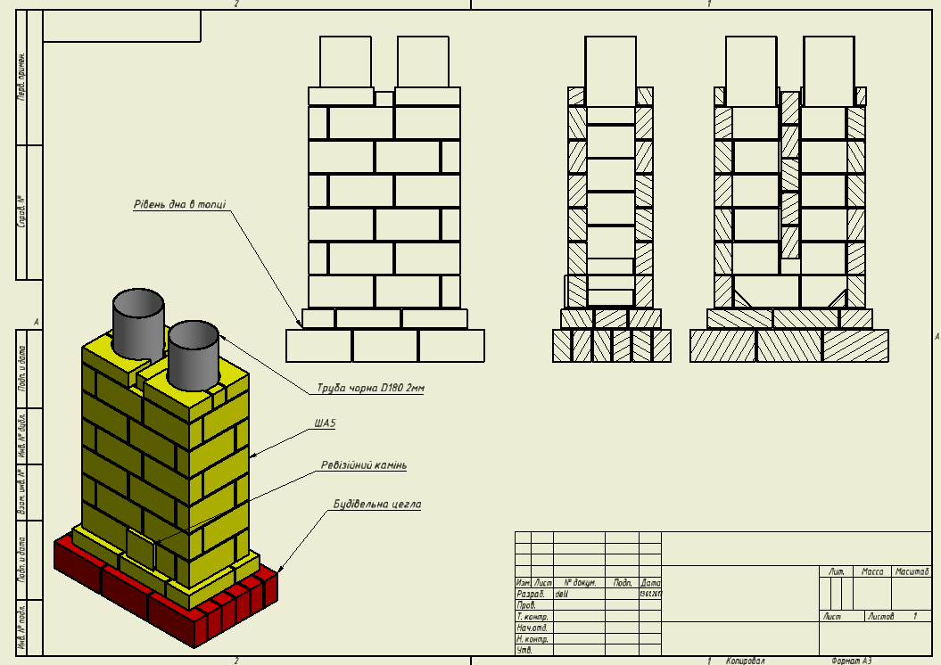

Владимир@Одесса Опубліковано: 11 січня 2017 Поділитись Опубліковано: 11 січня 2017 Своими руками руками можно построить дымооборот из сотни кирпичей. Как раз килограмм 500 будет. Или местного печника нанять. www.kaminmeta.ru/aksessyaru/aks_bannye_pechi.php под 150 дымоход вашей Меты делаю корзины для камней. Тоже вариант. Воду как теплонакопитель рассматривали? 1 Посилання на коментар Поділитися на інших сайтах More sharing options...
older1948 Опубліковано: 11 січня 2017 Автор Поділитись Опубліковано: 11 січня 2017 Своими руками руками можно построить дымооборот из сотни кирпичей. Как раз килограмм 500 будет. Или местного печника нанять. www.kaminmeta.ru/aksessyaru/aks_bannye_pechi.php под 150 дымоход вашей Меты делаю корзины для камней. Тоже вариант. Воду как теплонакопитель рассматривали? Воду не рассматривал и не буду. Сложно. По совету уважаемого Sheridan изготовил короб из листовой стали для насыпной аккумуляции. Сейчас монтаж в процессе, сам короб готов, в работе подставка под короб, чтобы не ставить тяжесть на топку. Подставка будет сварная из прямоугольной трубы 20х40х3. Пока проблема с засыпной массой. Шамотного наполнителя фракции 5-20 не нашел поблизости, обещали продать в мешках в Питере, но это еще ехать надо. Вот хочу спросить у общества, если заменить гравием такой же фракции, (он доступен) много ли потеряю в теплоемкости? После того, как поработаю с насыпкой, буду думать, стоит ли двигаться далее. Но тему я начал потому, что тепломодуль с дымооборотом, на мой взгляд, значительно превосходит насыпную аккумуляцию. По деньгам: короб из стали толщиной 1 мм размером 350х350 и высотой 1 метр и дно короба из стали 3 мм, разрезанное пополам с отверстием под дымовую трубу обошлись мне меньше 2000 рублей. Профиль для подставки 460 руб. за 6 метров. Шамотный заполнитель в Питере обещали по 1 руб/кг. Вот такой бюджет мне доступен. А вы говорите - немцы Посилання на коментар Поділитися на інших сайтах More sharing options...
older1948 Опубліковано: 12 січня 2017 Автор Поділитись Опубліковано: 12 січня 2017 Своими руками руками можно построить дымооборот из сотни кирпичей. Вы не могли бы дать ссылку на такой дымооборот? С рисунком, а лучше порядовкой. Поймите, я пока чайник, только учусь. Но я стараюсь Посилання на коментар Поділитися на інших сайтах More sharing options...
kai61 Опубліковано: 13 січня 2017 Поділитись Опубліковано: 13 січня 2017 если удастся аккумулировать тепло, которое сейчас просто вылетает в трубу, можно улучшить жизнь. А не будет ли от насыпного короба перегреваться-прогорать дымовая труба? Как думаете? Посилання на коментар Поділитися на інших сайтах More sharing options...
older1948 Опубліковано: 13 січня 2017 Автор Поділитись Опубліковано: 13 січня 2017 А не будет ли от насыпного короба перегреваться-прогорать дымовая труба? Как думаете? Не знаю. Но такие варианты работают, по крайней мере профи так говорят. Но в этой части (в коробе, в песке) Sheridan советует заменить трубу на нержу 1,5 или 2 мм, или черную 3-4 мм. Я пока этого делать не буду, попробую со своей поработать. Всё равно буду апгрейдить до положительного результата, так что если прогорит, заменю на более толстую. Конечно, буду проверять. Посилання на коментар Поділитися на інших сайтах More sharing options...
Sheridan Опубліковано: 13 січня 2017 Поділитись Опубліковано: 13 січня 2017 А не будет ли от насыпного короба перегреваться-прогорать дымовая труба? Как думаете? Я так розумію, older1948 вирішив використати пісок з акумулятора, як ступінь протипожежної безпеки: якщо труба прогорить, то пісок засипле всередину і погасить полум'я! older1948, рішення використати для цього тонкостінну трубу і справді має зайві ризики. Будь ласка, зважте на них та все ж поставте товстостінну трубу. Посилання на коментар Поділитися на інших сайтах More sharing options...

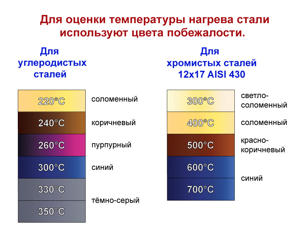

kai61 Опубліковано: 13 січня 2017 Поділитись Опубліковано: 13 січня 2017 Посмотрите на цвет своей дымовой трубы. У меня она вблизи топки больше "разфиолетилась". Вероятнее всего, там максимальная температура. Может Вам сместить свой короб чуть выше этого участка, для снижения температурной нагрузки на трубу. И даже предусмотреть в своей подставке возможность её изменения (высоты) по мере наблюдения и использования? Посилання на коментар Поділитися на інших сайтах More sharing options...
Sheridan Опубліковано: 13 січня 2017 Поділитись Опубліковано: 13 січня 2017 У меня она вблизи топки больше "разфиолетилась". Значить так само перепалили. Трубу слід замінити вже зараз і не закладати дров понад норми. Посилання на коментар Поділитися на інших сайтах More sharing options...
kai61 Опубліковано: 13 січня 2017 Поділитись Опубліковано: 13 січня 2017 Значить так само перепалили. Трубу слід замінити вже зараз і не закладати дров понад норми. Ого!!! Как же так! Я не закладываю много дров! Я, наоборот, стою за паспортные закладки! Ну, не сильно она фиолетовая. Просто потемнела с фиолетовым оттенком. (специально пошел посмотрел). Сантиметров 25-30. Дальше переходит в соломенный цвет. И ведь сразу после патрубка топки наварил мощный радиатор из просечно-вытяжной сетки (публиковал фото или нет в своей теме - не помню). И на ночь глядя крепко озадачили, однако . Спасибо реально. Я очень ценю Ваше мнение. Не знаю, как теперь быть. У меня было в планах, как вариант, заменить этот участок на черную трубу в 3-4 мм. и потом спокойно наваривать на неё радиаторы любой длины-толщины. Но перед этим хотел изготовить медные съемные радиаторы на теперишнюю трубу. А тут еще older1948 натолкнул на мысль как повысить теплопередачу стене за камином. Как осмыслю до конца - отпишусь. У меня пока камин открытый и в дальнейшем планирую облицовку, которая будет собираться-разбираться за минуты, т.е. я могу (смогу) визуально оценивать состояние дымовой трубы очень просто. Как думаете, стоит ли заменить трубу спешно, или можно понаблюдать? Посилання на коментар Поділитися на інших сайтах More sharing options...
Sheridan Опубліковано: 13 січня 2017 Поділитись Опубліковано: 13 січня 2017 Ого!!! Как же так! Я не закладываю много дров! Я, наоборот, стою за паспортные закладки! Ну, не сильно она фиолетовая. Просто потемнела с фиолетовым оттенком. (специально пошел посмотрел). Сантиметров 25-30. Дальше переходит в соломенный цвет. И ведь сразу после патрубка топки наварил мощный радиатор из просечно-вытяжной сетки (публиковал фото или нет в своей теме - не помню). И на ночь глядя крепко озадачили, однако . Спасибо реально. Я очень ценю Ваше мнение. Не знаю, как теперь быть. У меня было в планах, как вариант, заменить этот участок на черную трубу в 3-4 мм. и потом спокойно наваривать на неё радиаторы любой длины-толщины. Но перед этим хотел изготовить медные съемные радиаторы на теперишнюю трубу. А тут еще older1948 натолкнул на мысль как повысить теплопередачу стене за камином. Как осмыслю до конца - отпишусь. У меня пока камин открытый и в дальнейшем планирую облицовку, которая будет собираться-разбираться за минуты, т.е. я могу (смогу) визуально оценивать состояние дымовой трубы очень просто. Как думаете, стоит ли заменить трубу спешно, или можно понаблюдать? Я не хочу Вас лякати, я просто веду до того, що є залежність між кольором та температурою Зазвичай, зміна кольору до фіолетово-бурого - поганий знак. Можливо, я даремно Вас лякаю, просто минулого року ми мали трубу на тестах: ми використовували для стрес-тестів топок 200мм нержавійку AISI321 зі стінкою 0,8мм. Після кількох тестів вона стала майже повністю бурою, оскільки ми грубо порушували умови експлуатації (з закладками до 20кг та тягою понад 15Па. Все аж гуділо і свистіло). Пройшов рік, вона лежила без потреби і зараз на цій трубі я бачу сліди корозії, звичайну іржу, труба стала крихка і тонша на вигляд у порівнянні з новою. Поряд цілий рік пролежала нова труба і, закономірно, ніяких змін чи іржі на ній немає. При нормованих закладках я не думаю, що труба так сильно змінювала б колір, можливо стала б золотою. У Вас топка 14кВт номінальної потужності? Стало бути, закладаєте кіловат на 18-20, тобто 20 кВт / 3,5 кВт/кг, тобто до 6кг? Наступне підкладання не раніше, як за годину? На 4-5кг? 1 Посилання на коментар Поділитися на інших сайтах More sharing options...
older1948 Опубліковано: 13 січня 2017 Автор Поділитись Опубліковано: 13 січня 2017 Значить так само перепалили. Трубу слід замінити вже зараз і не закладати дров понад норми. Посмотрите на мою. Вот кто разфиолетился! Но странно, что когда я разбирался с изготовителями топки, они видели фото и сказали, что ничего с ней не будет, через год вся станет бурой. www.stroimdom.com.ua/forum/showthread.php?t=196747&page=3 Меня именно ее цвет сподвигнул искать способы отобрать у нее лишнее тепло. Тут еще одна загадка. Приглядитесь к снимку. На стыках, собранных на герметике, появились белесые выделения, которые стекают по трубе, и видно следы этих стеканий. Ручейки белого цвета, и легко стираются пальцем (с холодной трубы, естественно), не пахнут ничем. Что это за потёки? Труба собрана на конденсат, как они попадают на поверхность трубы, да еще через герметик? Загадка... Посилання на коментар Поділитися на інших сайтах More sharing options...

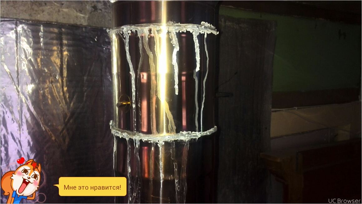

older1948 Опубліковано: 14 січня 2017 Автор Поділитись Опубліковано: 14 січня 2017 Как вам это нравится? Посилання на коментар Поділитися на інших сайтах More sharing options...
вогнистый владимир Опубліковано: 14 січня 2017 Поділитись Опубліковано: 14 січня 2017 ми використовували для стрес-тестів топок 200мм нержавійку AISI321 зі стінкою 0,8мм. Після кількох тестів вона стала майже повністю бурою, оскільки ми грубо порушували умови експлуатації (з закладками до 20кг та тягою понад 15Па. Все аж гуділо і свистіло). Пройшов рік, вона лежила без потреби і зараз на цій трубі я ба Где то примерно - так. Посилання на коментар Поділитися на інших сайтах More sharing options...
