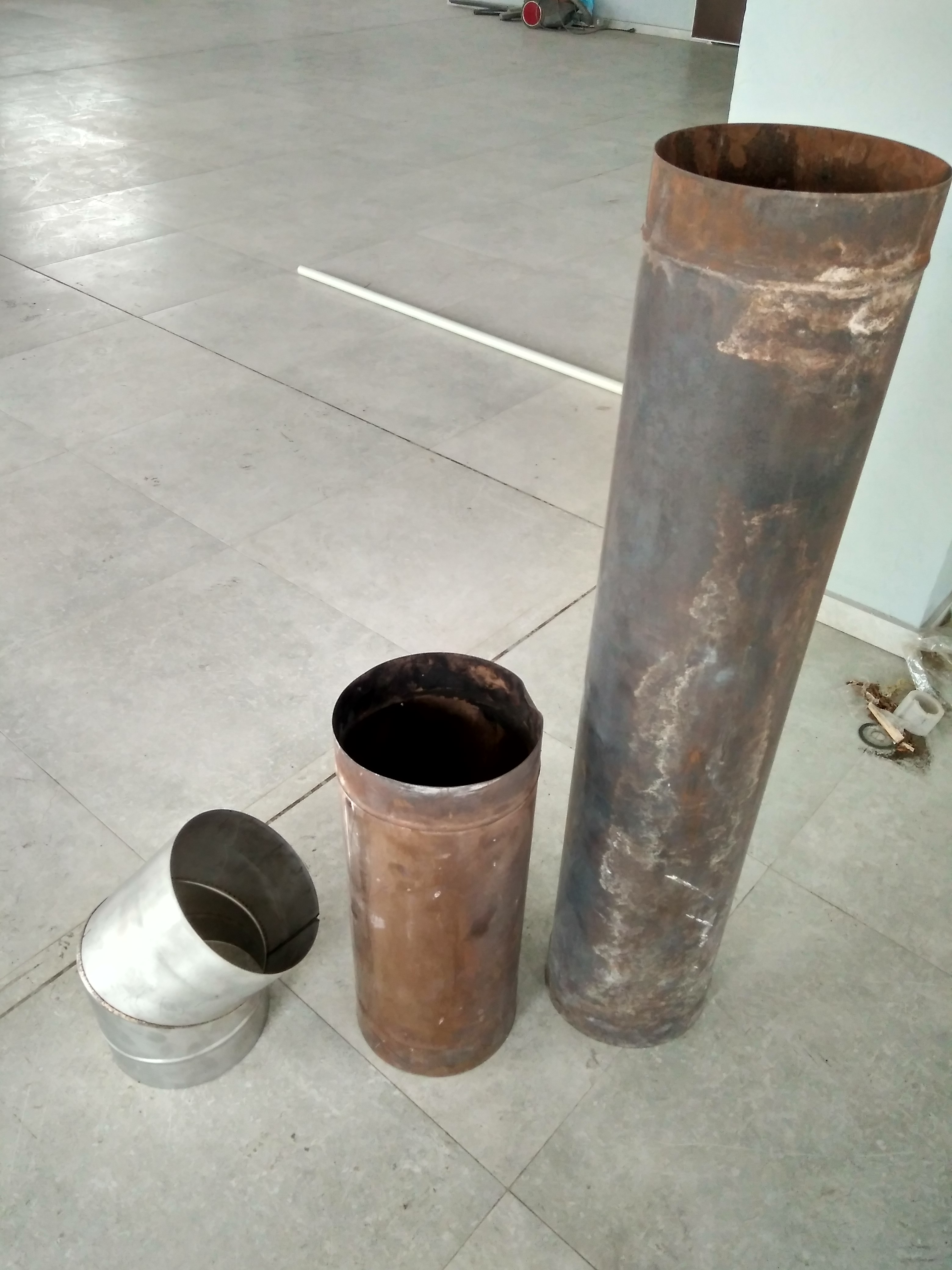

Вопрос к мастерам и пользователям - вы видели дымовую без цветов побежалости после какого-то срока эксплуатации?

Sheridan. Поиск свойств нержавеющих сталей AISI дает слеующее: образование коррозии возможно только при температурах выше 850-900 град. С.

Как вам это нравится?
а зачем там герметик ! трубы стыкуются без всяких герметиков
при нагреве метал расширяется и этот герметик начинает трещать
большинство таких герметиков идут на водной основе с глиной и полимерными добавками+волокнами, возможно он не до конца высох и начали топить а при расширении его выдавило и образовались потеки
Да, печальное зрелище. Но вы, уважаемый Sheridan, я уверен, понимаете, что это фото ничего не доказывает. По той простой причине, что у вас нет спектрографа и вы не знаете наверняка, какая это сталь. Что можно сказать и о всех нас, грешных.
Покупаем то, что продают. Мы можем полагаться только на технические характеристики сталей, из которых ДОЛЖНЫ быть изготовлены трубы.
А эти характеристики, полученные у не подлежащих сомнению источников (сайты крупных производителей стали - вы сами можете их найти), говорят о том, что температуры, на которых работают дровяные каминные топки, для этих сталей не страшны.

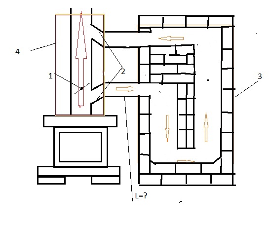

Плавно переходим к обсуждению новой концепции отопления камином.
В основе концепции лежат два основания:
1. Быстрый начальный нагрев помещения.
2. Аккумуляция и сохранение тепла на длительное время.
Первую задачу решаем с помощью классического конвективного камина с принудительной циркуляцией воздуха, нагретого топкой и дымовой трубой.
Вторая задача решается переключением дымооборота на кирпичный щиток, изображенный схематически на рисунке.
Возникли следующие вопросы:
1.Насколько критична длина горизонтального участка дымохода L и какая может быть максимальная его длина?
2. Отводы из основной трубы в дымооборот можно выполнить из тройников с прямыми углами или под 45 гр.? Критично ли это?
3. Какие замечания у сообщества возникают при взгляде на рисунок, которые я не учёл?
Прежде всего прошу высказаться уважаемого Sheridan. С благодарностью выслушаю и мнения любого желающего.
Я не знаю, чи з січенням вхідного потоку 16 см.кв. вийде витримати баланс тисків: буде великий опір для повітря на вході.
L слід намагатися виконувати довжиною не більше 0,5м.
Один поворот на 90град створює у 1,5 разів більше опору, ніж 2 коліна по 45град. Опір Вашого щитка складе близько 6-7Па, але без опору топки ці дані нам мало про що кажуть.
Це буде цікавий крафт, оскільки ніхто толком не знає, що буде, якщо до топки, яка для цього не призначена, під'єднати щиток. Може хіба Вогнистий пробував.
Я робив подібну конструкцію. Матеріал - частково клінкерна цегла, частково - повнотіла керамічна. Тепла для її розігріву вистачає, поверхня іноді аж гаряча.
ps. Шибер 2 не потрібний.
Яка у Вас топка?
я б не тормозил с щитком и объединил обе задачи. Как только хорошо разгорелась-плавно переключил на щиток.Гореть всеравно будет прекрасно, для чего нельзя приглушать как при длительном горении. Ваша же концепшн подразумевает сначала бурно нагреть помещение только железом и после переключить на медленный режим на щиток.Но при таком режиме кирпич будет долго греться, да и не любит он приглушения, конденсат попрет.А оно вам надо? Короче мой способ более экономичный. а впрочем сами попробуете и так и так и убедитесь.
дык полюбому у вас будет менше 1 м. а вообще чем менше-тем лучше. не вижу смысла относить далеко железяку от кирпича.
Конечно под углом лучше, для тяги. Просто поставьте себя на место дыма и попробуйте прощемиться там по тракту. Вроде тройник с углом не проблема поставить.
я б нижнее подключение как можно выше поднял(пару рядов кирича.между подключениями) а следующий за ним опускной канал в щитке сделал пошире, размазал бы по всему щитку и лишь один небольшой канал подъемный оставил и соединил с верхним подключением.
Яка у Вас топка?

Те цифры, которые вы приводите по сопротивлению щитка не могли появиться произвольно - очевидно, это либо результат каких-то прикидочных расчетов, либо эмпирическая опытная оценка. В любом случае был бы вам чрезвычайно признателен, если бы ваш ответ был дополнен ссылками на соответствующую теорию, позволяющую мне самостоятельно произвести необходимые расчеты. Либо подскажите какой-то другой путь, позволяющий избежать ошибок при строительстве щитка. Их потом будет трудновато исправить:)
А какое, на ваш взгляд, должно быть соотношение сечений опускного и подъёмного каналов? Нет ли здесь опасности "закупорить" щиток из-за слишком малого сечения подъёмного канала?
нет. Щиток слишком маленький . так что подъемный полкирпича на полкирпича сойдет. Только вылижите его как ....короче чтоб гладенький был...Задвижка будет перед выходом из щитка, верхнее подключение. Ну и само собой некая поворотная заслонка в самой круглой трубе между подключениями.
Поясните, пожалуйста, назначение этой задвижки. Несколькими постами выше мне не советовали задвижек в щитке. За ненадобностью.

Продумайте, как чистить.
Само собой разумеется, внизу щитка будет ревизия. Либо ревизионный кирпич, скорее всего, либо дверка.
