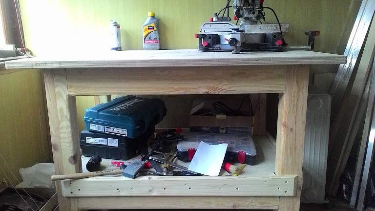

чорт, начал уже новый стол делать, но заметил что конечно фото верстака не выложил
исправляюсь :)
получилась вот такая вот ерунда
честно скажу что под конец замучился с выравниванием кривых ножек (которые получились из-за кривых реек), забил на точную подрезку нижнец столешницы (там щели порой до полсантиметра) да собрал его на скорую руку.
Ну, стоит, не шатается, собственно и хорошо
местами щели, не шлифовано, но для первого раза сойдет, а если кто скажет что щели большие, так всегда можно отмазаться что то натуральное дерево.

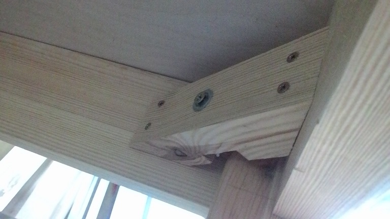

из примечательного хочется отметить разве что вот этот узел (не знаю как называется). ну тоже местами с щелями, не будем думать о том, что лень было снять немножко, давайте считать что это дерево сыграло :D
Ну и то, что соединением шип-паз наигрался вовсю. Не знаю буду ли я им играться еще, но сейчас я больше склоняюсь к мысли что там надо было сажать на 10 мм шканты, проще было бы. да и если бы еще ножки прямые были, да стянуть еще тросом, то даже щелей не было бы.

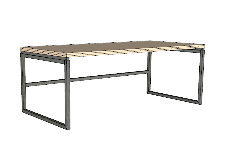

На днях решил озадачиться столом-партой для старшего.
Да не просто столом, а шоб в стиле лофт (ну щас так модно), да шоб еще высоту регулировать можно было. Лофт-растишка, о как
Порисовал в скетчапе и получил вот такую ерунду:
столешницей будет фанера шпонированная дубом (покрытая акриловым матовым лаком). Фанеру решил взять 10 мм и сделать с этой же фанеры "утолщение" до 30 мм. так оно и красивее будет и прочнее. Ибо 10 мм ну как-то ну совсем не феншуй.
Ножки будут с алюминиевых труб.
Причем ножки будут состоять с нижней части (трубы 30мм) и верхней (трубы 25 мм), которая вставляется в нижнюю, чтоб высоту можно было менять. Фиксироваться положение будет скорей всего болтами. В результате должен получиться стол с изменяемой высотой от 63 см и до упора (вплоть до метра, хотя стандартно 80-85 см высоты должно хватить)

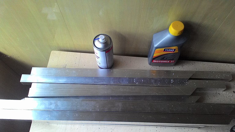

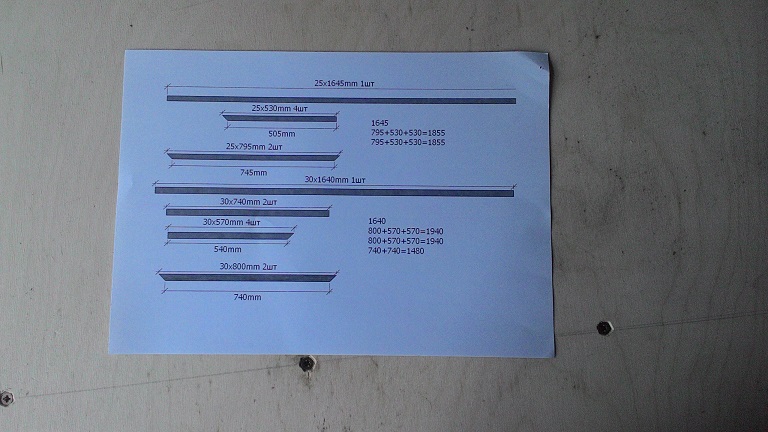

По состоянию на сегодня накупил алюминиевых труб, приготовил "карту раскроя" (это чтоб не напилить черти чего, а то было пару прецедентов с верстаком)

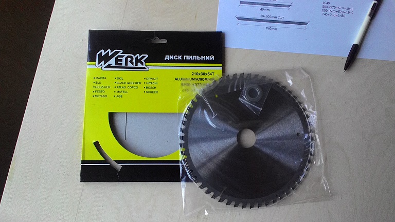

Также купил диск для торцовки по алюминию (я знаю, диск фигня, но СМТ за почти тыщу грн меня както жаба задавила покупать)

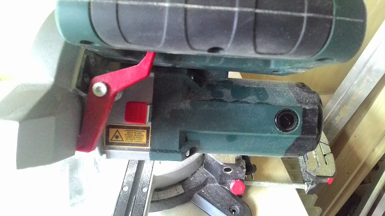

Ну и поставил на торцовку. Думал что там просто, шестигранник вставил и крути, а оказалось фиг там. Мало того что диск прокручивается, так еще и когда крутишь по часовой не откручивается ничего пришлось инструкцию читать. В процессе чтения выснил что при снятии-установке диск фиксируется с помощью красной кнопавки (на фото слева, кстати что это за черная заглушка по правую сторону кнопки?)
и, самое главное, на винте фискируещем диск, левая резьба. Ну оно как бы и логично, чтоб не открутилось. Вобщем инструкция полезная вещь, полезно иногда перечитывать :D

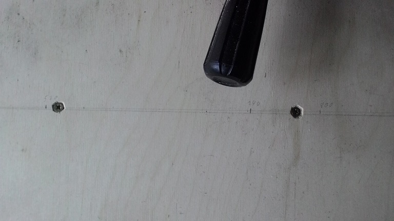

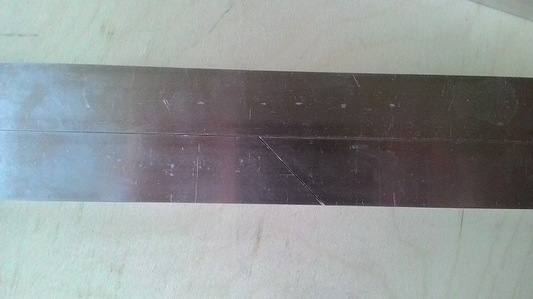

дальше канонично прям на столе разметил шкалу для разметки изделий (ну чтоб удобней было)

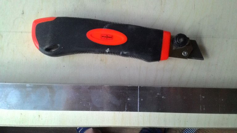

разметил изделия с помощью ножика (кстати для алюминия именно то, что надо, линия тонкая и хорошо видно)

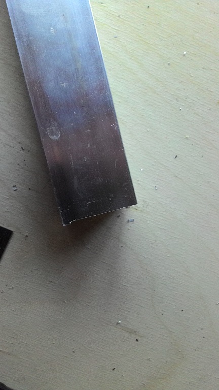

Внезапно (с) оказалось что пила не доходит до края заготовки и получается вот такое недоразумение
После короткого мозгового штурма я вспомнил что купил диск диаметром 210 мм, хотя станадртный диск на пиле был 216 мм. Ну а поскольку китайцы оченно тщательно выверили свой инструмент, то нефиг мне было покупать нестандартные диски.:D
Вобщем поставил себе зарубку на будущее.
Ну да в принципе это недоразумение легко отламывается, оставляя небольшую загогулину, которую легко потом можно снять напильником

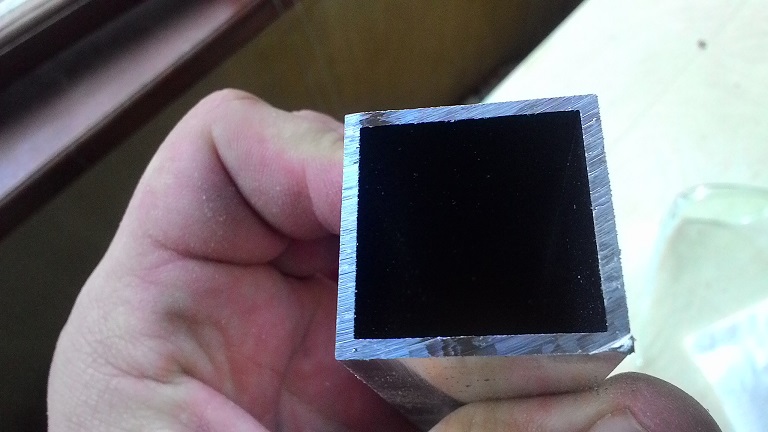

сам торец свежеспиленной детали выглядит так:
не зеркало конечно, но сойдет. Для эстетики можно шлифонуть наждачкой, но мне такого не надо

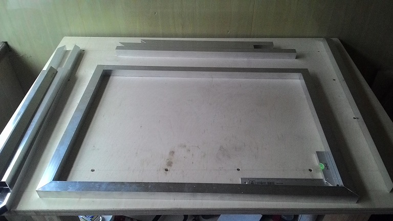

Ну и собственно результат пары часов работы
ну так вроде ничо получилось, даже углы 45 градусов получились, я проверял :D
Винт-заглушка для замены щеток.
ясно, пасибо :)

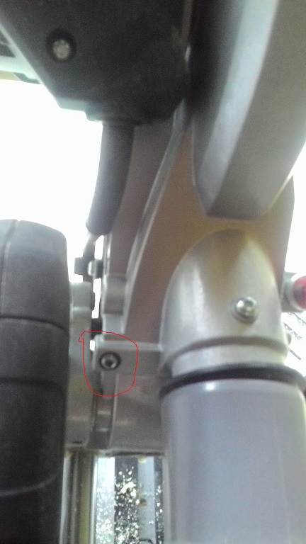

а можно и фанерку подложить и пилить.Впринципе должен быть на пиле ограничитель глубины и там можно покрутить.
та про фанерку или досточку подумал, но как-то лень искать было, да и побоялся из-за того что она там снизу может как-то выскочить или перекоситсья и пил кривой получится. В принципе там не сильно много то и снимать надо было, минут за 10 все подровнял аккуратно.
ПРо ограничитель глубины спасибо, утром нашел его.
Что интересно в инструкции про него ни слова :D
вот этот болтик и есть ограничителем, надо будет подстроить его под 110й диск

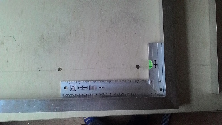

чем проверяли?:D
ну как-то так :)
а потом еще сложил все вместе, так, как оно свариваться будет

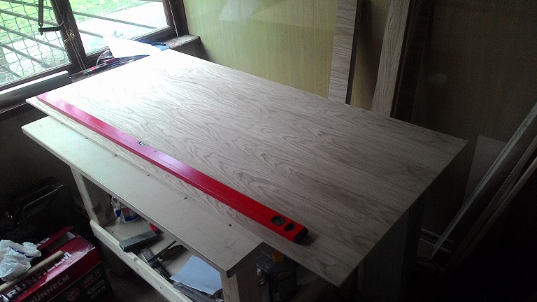

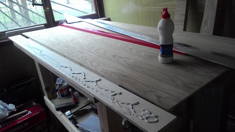

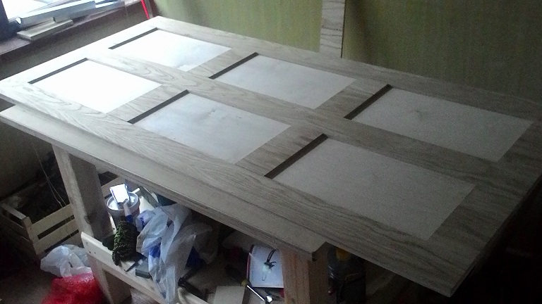

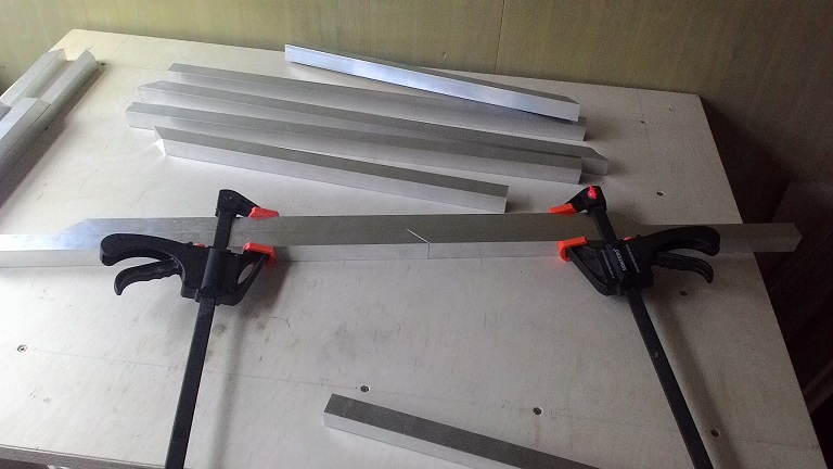

С утра начал клеить обвязку на столешницу. Хочу увеличить толщину с 10 мм до 30. Ибо 10 мм ну как-то совсем тонко. Обклею по краям и посередине несколько раз проклею (пока досточек хватит).
Для обклейки использую досточки шириной по 10 см, оставшиеся от щита, после выпиливания столешницы
Собственно пара фоток процесса :smile:
зачем ломаете уровень и правило?? любые две ровные доски!
о, кстати, а это идея, спасибо :)
а то на уровне-правиле уже местами вмятиники от струбцин появляются.
А использовать уровень и правило начал потому, что надеялся на их жесткость и с их помощью пытался выровнять кривые рейки для ножек верстака.
Ну, обмануть судьбу не вышло, ножки все равно немного кривыми вышли и я тогда понял для ровности нужно ровное дерево, то есть фуганок и рейсмус.
Наверно таки да, надо переходить на доски :)

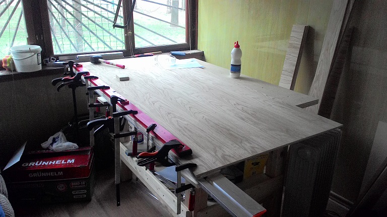

"обвязываю" потихоньку столешницу, на фото обклееный "первый уровень", в процессе доклейка второго уровня (до 3 см)

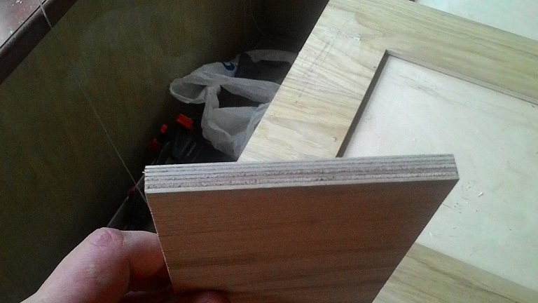

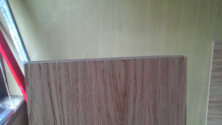

ну и на заметку, може кому пригодится:

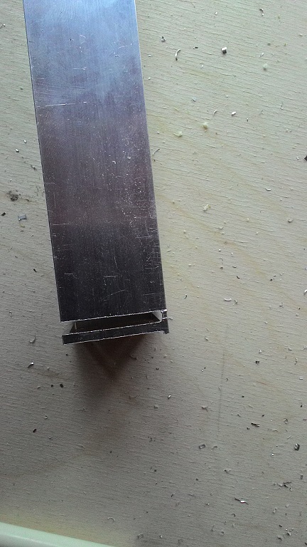

если пилить фанеру шпоном вверх, вот тем пильным диском что показывал, то получаются небольшие сколы
а если перевернуть шпоном вниз, то пропил идеален
