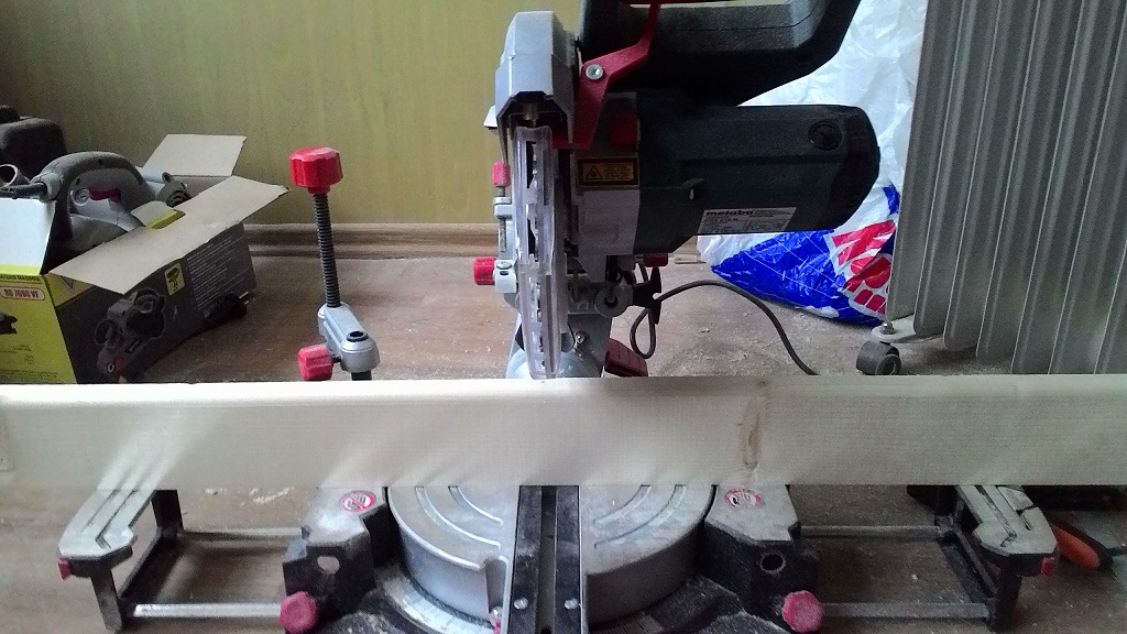

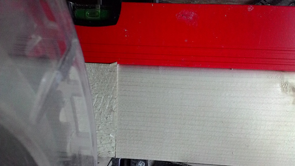

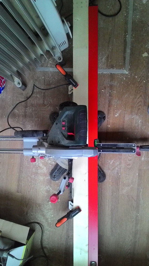

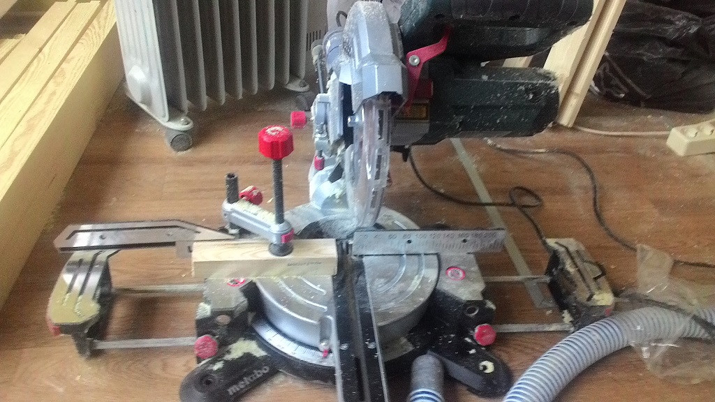

Сначла решил проверить и орегулировать торцовку. А то в прошлый раз показалось что криво порезала.
Ну вобщем беру доску, цепляю ее на прищепки и аккуратно пиляю
Затем переворачиваю одну половинку и прикладываю их в торец. По идее если пил кривой, то после такой состыковки доска должна быть кривой
а она прямая :D
тут я конечно поехал ухи и крепко задумался. :D
ну прошлый раз точно видел что пару градусов кривизны было же.

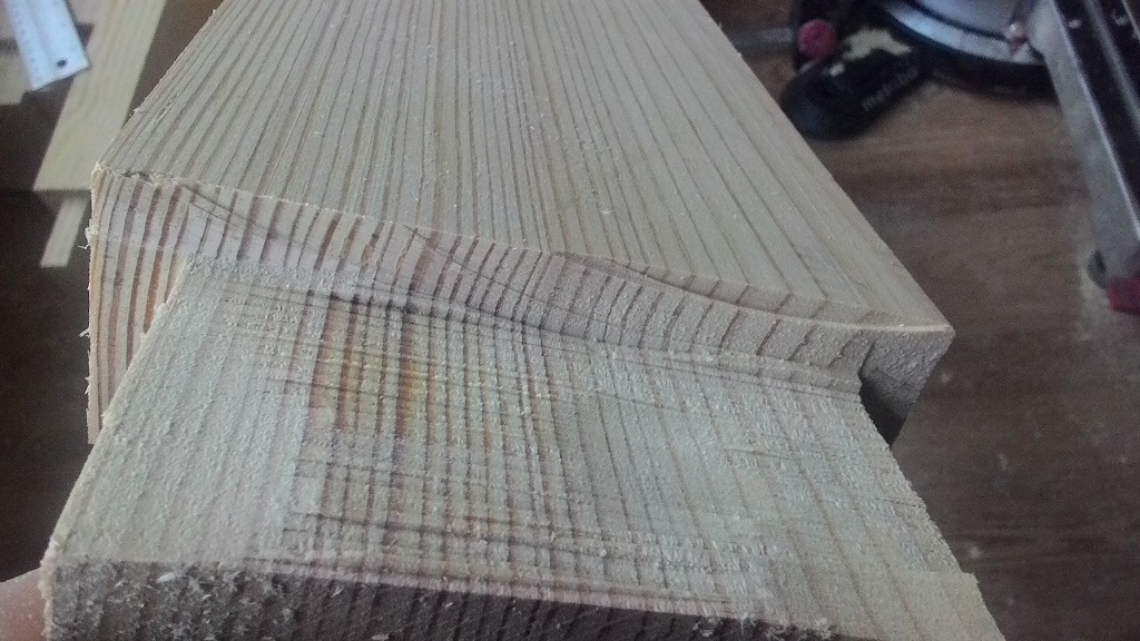

вобщем долго ли коротко ли, после нескольких пробных распилов пришел к мысли, что если прижимать заготовку неплотно, кое как, то распил получается кривым

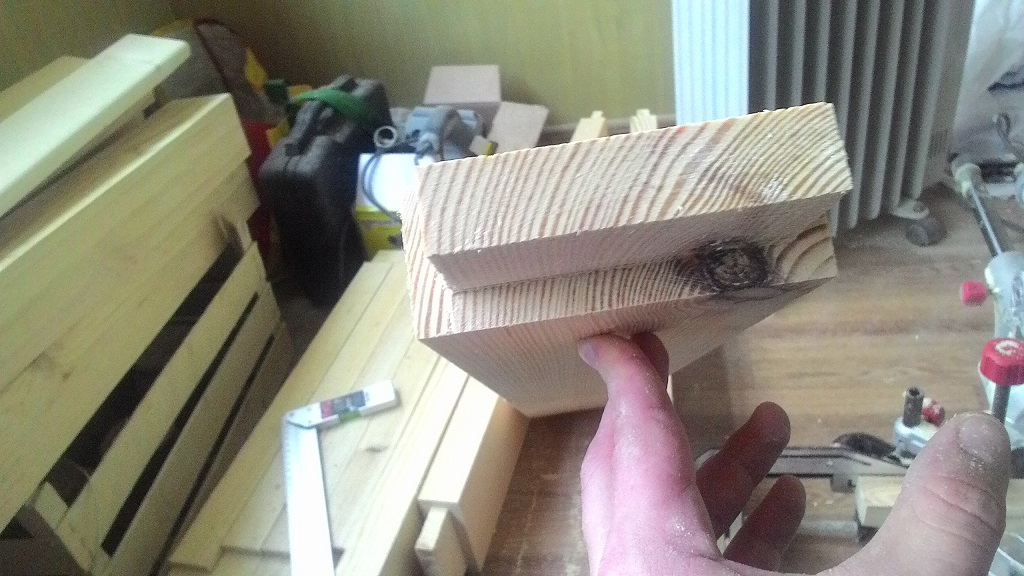

НО! если аккуратно прижать деталь стурбциной идущей в комплекте, то получается вот такая вот красота

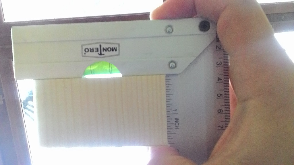

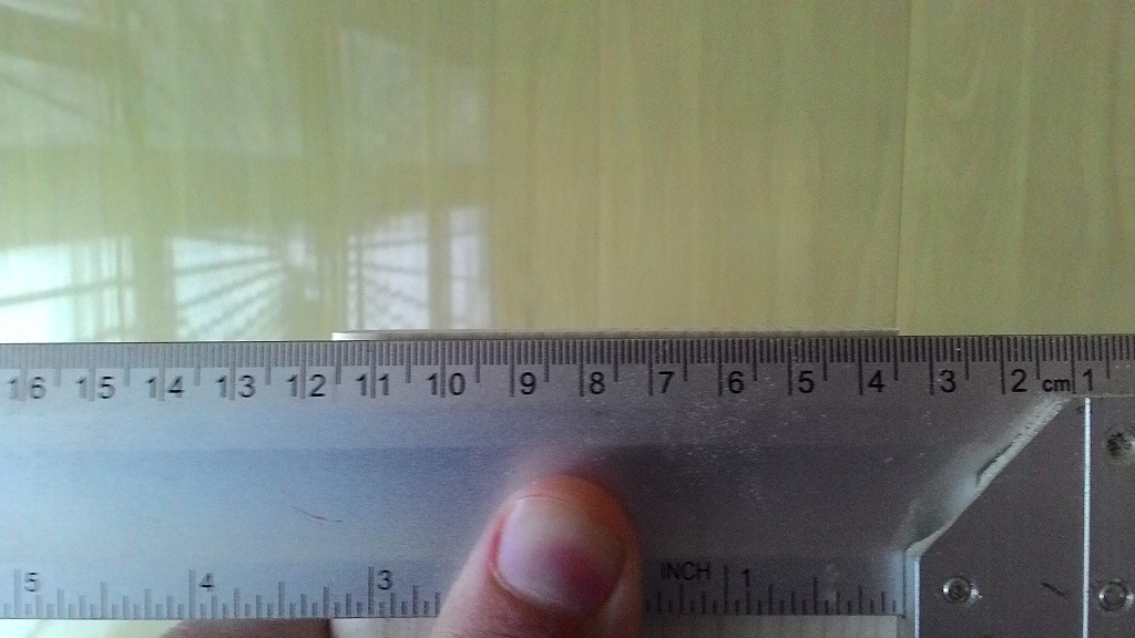

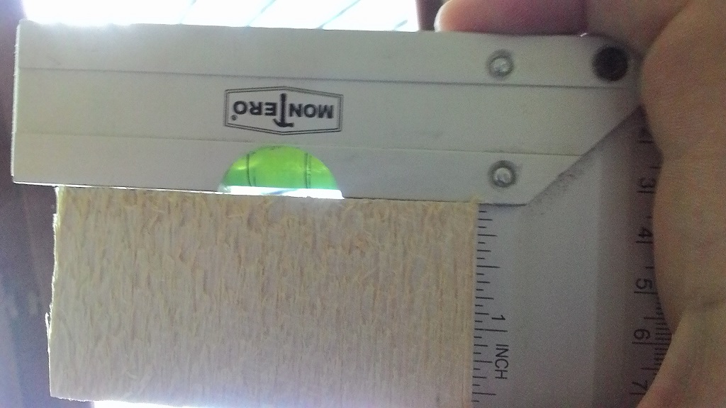

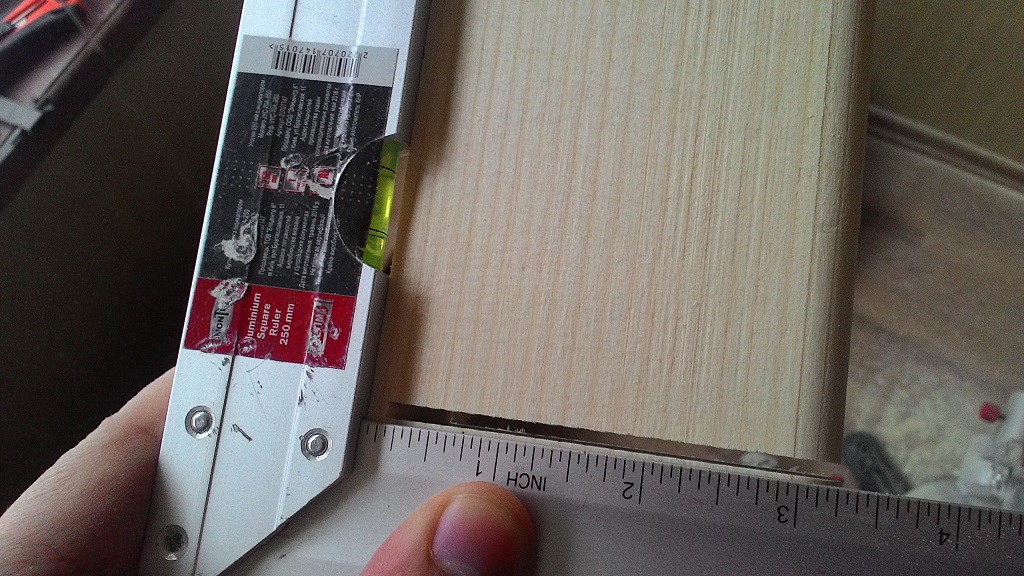

также паралельно проверил настройку лазера и вертикальный пил
все оказалось довольно точно
конечно какая-то погрешность все же есть, но в 99 процентов случаев достаточно чуть посильнее придаваить угольник к прилегающей грани, чтоб добиться нужного результата. А там непонятно: толи я придавиви угольник таки установил его строго паралельно поверхности, толи таки вдавил деревяшку со одной стороны.
в целом после всего этого практикума четко уяснил что надо пользоваться струбцину, стоящую на торцовке и аккуратно фиксировать деталь. Глазам тут верить нельзя, надо прижимать максимально к направляющей и тогда будет все отлично :D
казалось бы очевидная вещь, но все равно это надо было прочувтсвовать и прийти к этому через свои ошибки :D

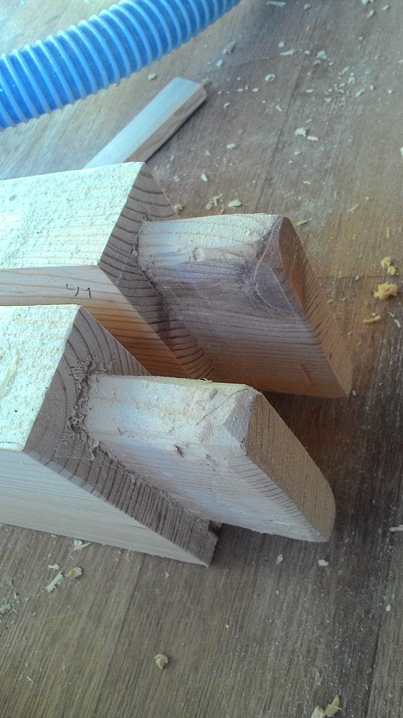

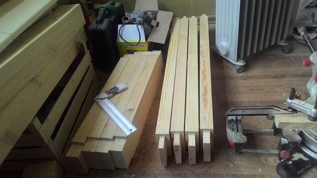

далее выставил высоту пила на торцовке и закрпил направляющую деревяшку
и начал выпиливать шипы
естественно что иногда все же с косячками (рука дрогнула :D)
результат был примерно таким
а после доработки стамеской получилось так

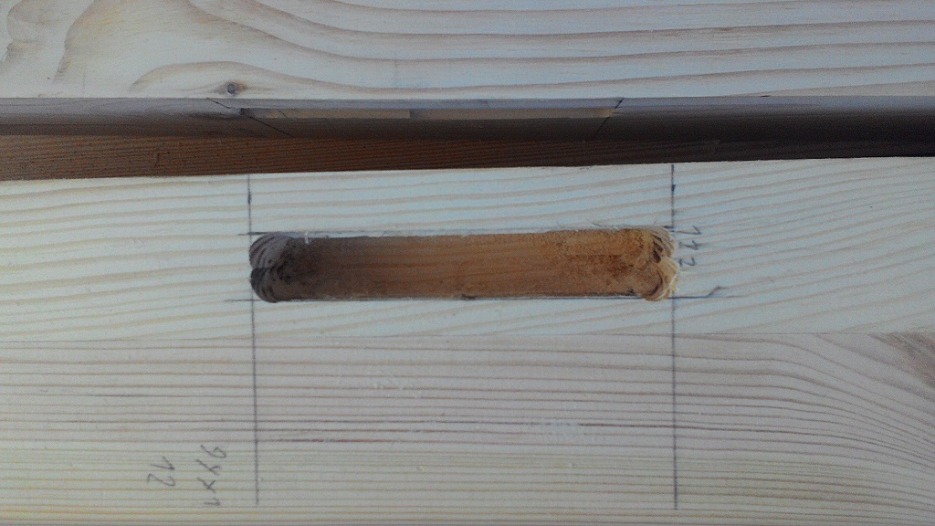

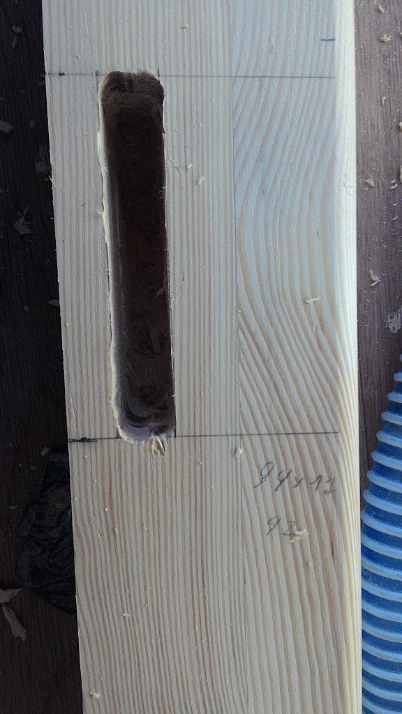

Потом пофрезеровал будущие пазы в ножках (попутно спалил фрезу, но об этом позже)
Поскльку фрезу использовал короткую (знаю что есть длинные, но раньше не купил), то глубина пазов получилась около трех сантиметров, ну а поскольку длина всех шипов у меня около 5см, то получилась замечательная возможность поработать стамеской, вот как раз на этом я пока и остановился

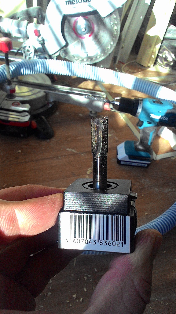

Ну а теперь собсвтенно про фрезерование:D
Фрезеровал я их можно сказать варварским методом (ну это я щас такой умный стал). Вобщем взял обычную пазовую фрезу, погружал ее на высоту лезвия (чуть меньше 2 см) и потом вел ее с помощью паралельного упора. Затем опускал дальше на макс возможную глубин и проводил еше раз. поскольку ширина паза была больше толщины фрезы, то для одного паза таких операций потребовалось две.
Вот если с тем чтобы провести проблемы не было, то вот при погружении в материл (читай вертикальная сверловка) фреза начинала дымить и после нескольких операций приобрела вот такой вид:
собственно сей внешний вид натолкнул меня на мысль что погружать сию фрезу в дерево не надо было и вот хочу спросить а как правильно надо было?
засверливать обычной дрелью, а потом только вести фрезу?
Или есть какие-то специальные фрезы, которые можно погружать в материал и вести по материалу (ну специально для фрезеровки пазов)?

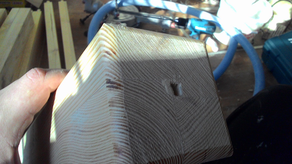

ну и по кромочной фрезе
если вдоль волокон она работала отлично, то вот на торцах ножек выдала вот такой результат
как видно в некоторых местах поверхность как после прибора для выжигания по дереву.
Это у меня обороты высокие были и надо было все же немного сбавить?
По оборотам на фрезе было написано что оптимально около 20 тыщ, на фрезере крутилка имеет 6 делений, поставил на пятерку. Поскольку диапазон оборотов на фрезере судя по инструкции от 10 до 24 тыщ, то пятое деление на крутилке вроде бы должно соответствовать 20 тысячам
Добавлено через 13 минут
Вангую:D,биение диска от 0.25 до 0.4 мм...измерьте толщину пропила в твердой породе щупами,толщину щупов штангелем,ну и штангелем толщину зуба в пильном диске.Или сделайте пропил и заведите в него зуб,визуально определите на сколько пропил шире...Торцовка при таких делах должна быть отключена от сети!!!и это не шутка,привыкшая рука к торцовке невольно тянется на прывычное место и палец автоматически норовит нажать кнопку.Такой момент техники безопасности нужно помнить как аксиому.
хотел было попробовать промерить еще и так, но щупа на хозястве не оказалось, бежать в эпицентр только за ним было лень, посему отложил этот эксперимент до покупки щупа. Вот может на днях до эпицентра доберусь и тогда попробую :)
Змінено користувачем digor_ua
Такие вещи хорошо делать по шаблонам.
Но нужна копировальная втулка. В Боше вроде есть в комплекте с фрезером. У меня в 1200ом так было две даже.
Снимать меньшими пластами, не стараясь быстро заглубляться.
Вот понятное видео процесса. Фрезу желательно по качественнее.
Добавлено через 5 минут
Что за фреза кстати? С темным хвостовиком. Или это он так подгорел?Ж-)
О пасибо, видео посмотрю
втулка есть, про шаблон знаю, но лень было заморачиваться :D
Хотелось чтоб вжик вжик и готово, а не вышло :D
фреза вот такая, была
теперь надо новую покупать похоже
