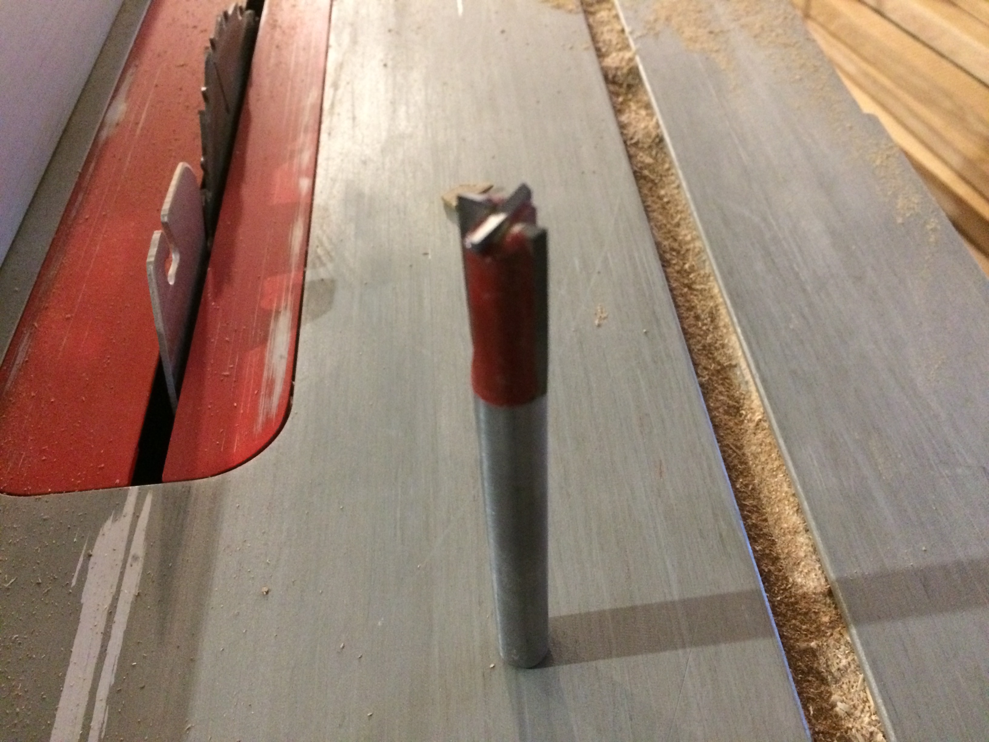

Этой фрезой так погружаться нельзя,существуют фрезы с подрезателем. Погружаться на 20 мм, этак фрезер быстренько прикажет долго жить. Работать когда все дымит означает,что нужно остановится и подумать в чем дело. Чтобы проверить торцовка нужно распилить самую широкую рейку с ровной базой и перевернув ее приложить правило. А начинать нужно с проверки угольника:)
Пазы можно предварительно пробить сверлом,а потом подчистить фрезой.Фрезу уже не спасти,но фрезер еще можно :).

Глубина погружения зависит от многих вещей. Диаметр,мощность фрезера,материал,острота режущего инструмента,обороты,скорость подачи. Правил не существует, только профессиональное чутьё.

К примеру по дубу с диаметром 16 мм погружаюсь 5-7 мм. Фрезер festool of1100. Неужели не чувствуете,что фрезеру тяжело?Если Вы этого не чувствуете,то мой Вам совет,бросайте это дело нафиг. Вы так весь инструмент ухандохаете.

Не более 1/3 диаметра фрезы. На фрезере достаточной мощности. Качественной фрезой.

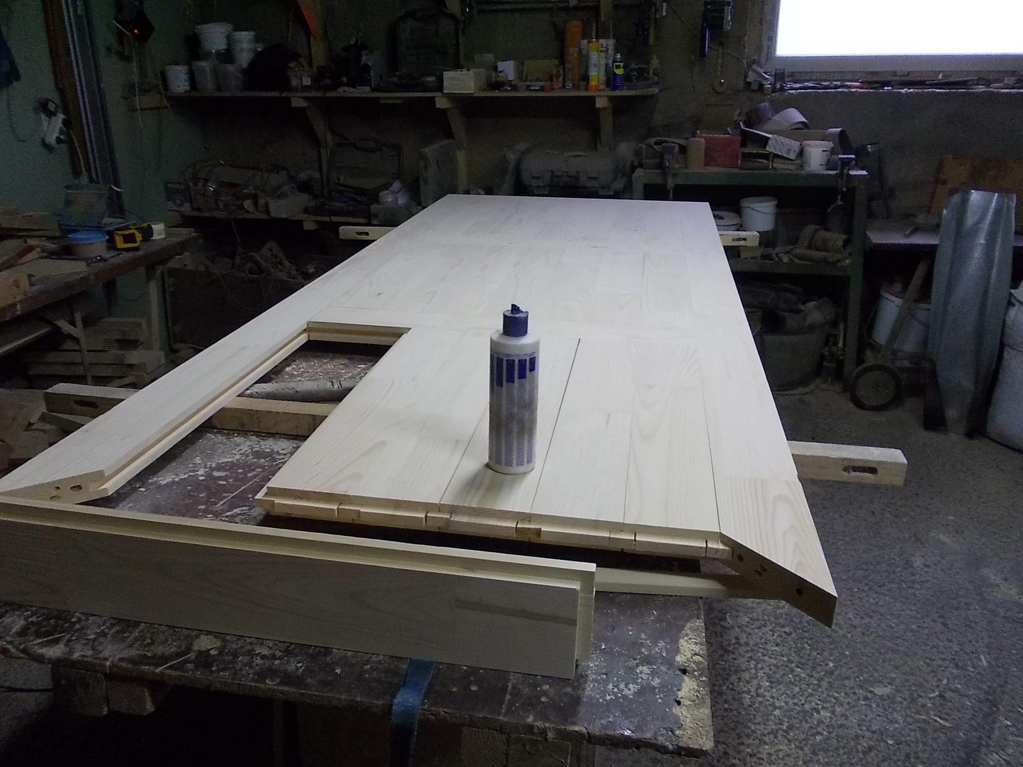

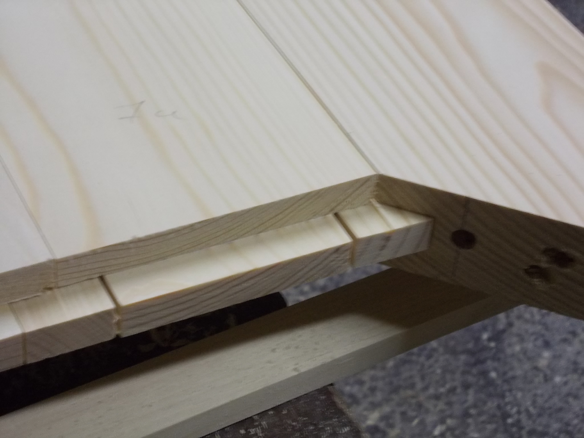

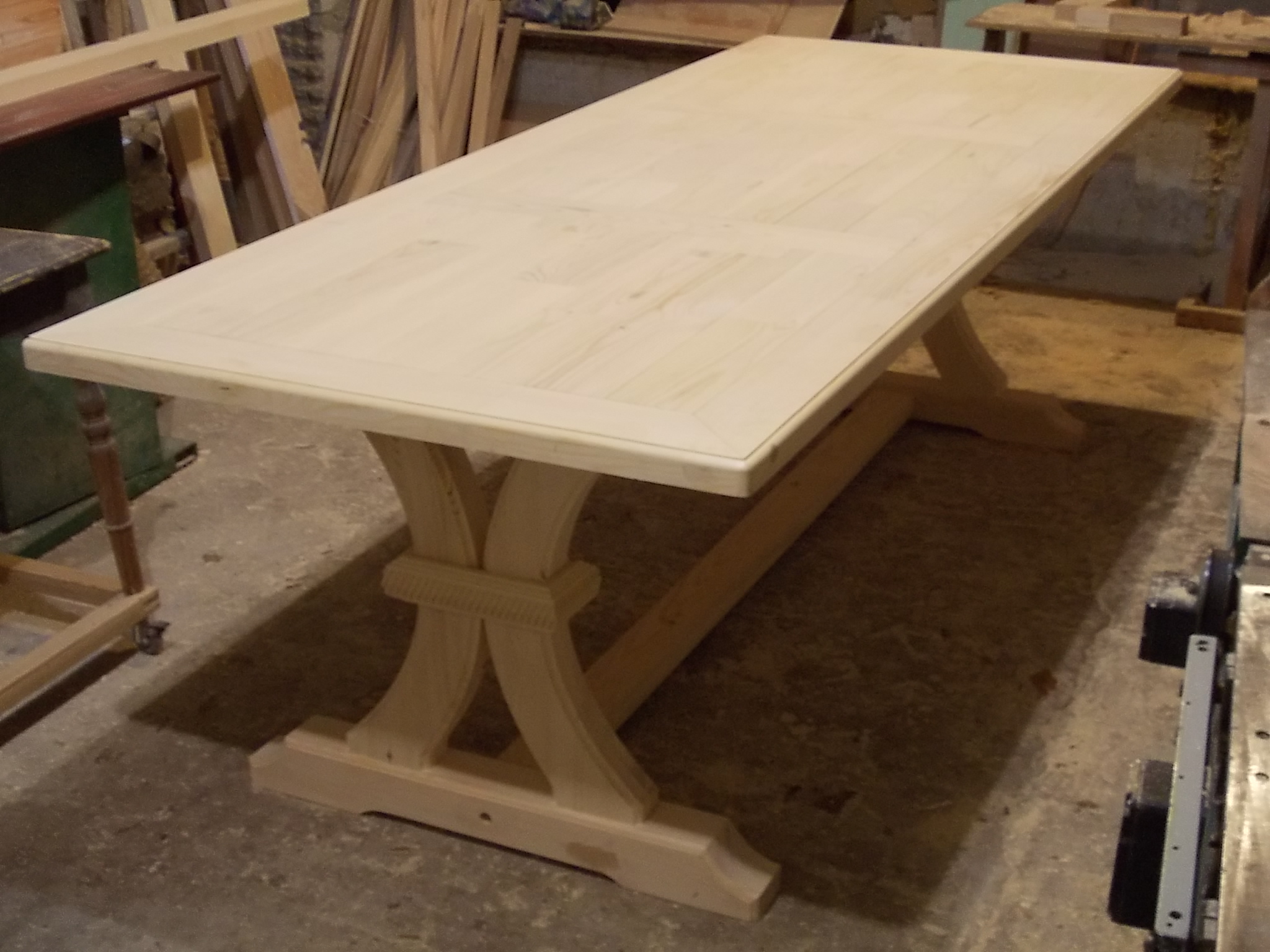

Столешницы такого размера если под "кантри" то делают из двух широких досок на "шпуге"...а если класически то нужна обвязка и внутреннее наполнение сделано плавающим способом.Внутрянка собрана "на сухо" без клея,важно соблюсти запас в пазе для сезонного расширения,что б столешницу не пучило.Вот пример такого стола из лиственницы.Стол експлуатируется до сих пор,визуальных деформаций нету.Еще замечу что стол который експлуатируется в альтанке хорошо сделать из доски атмосферной сушки с влажностью 14-16% а если ясень камерный то нужно подержать на улице немного.(под навесом)
