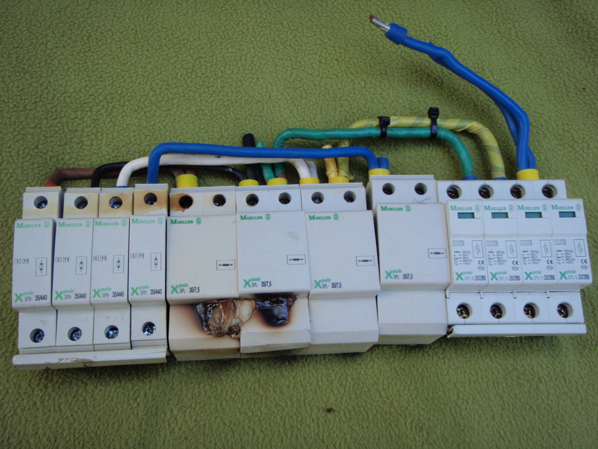

А содержит внутри варистор стоимостью до 20 грн + механический флажок, который показывает что варистор разорвало. Если флажок не нужен - можно обойтись 10-20 гривневым варистором диаметром 20 мм (а можно и более мощным но он резко дороже и в УЗИП так же не устанавливается).
Вот самый первый мой комплект, в который ПУМ прилетел..
Не скажу точно - наверное 2002-2003 год.. но вся электронная начинка в доме уцелела.... и пробойники - тоже живы...
есть такой товарищ как Посититель. Так он вот этой Вашей фоткой тычет кругом на форумах и людей страшит - страшит тем что вот так вот делать нельзя и очень опасно.Я то думаю что то знакомое, а вот откуда фотку Посититель слямзил))
А почему нельзя?
Дайте ссылку, плиз...
Это Наблюдатель, персона довольно известная в узких кругах.:lol:
www.mastergrad.com/forums/t257557-snova-grozozashchita-kto-podskazhet/#post5916085
Это я так спросил у людей. Я не пиарюсь, но разве что совсем уж чуть-чуть.:D Как видите толком никто ничего ответить не может к сожалению.
Пасиб.
Этот пост я знаю.
Думал что-то новое.
Наблюдателем его тогда звали и он в личке спрашивал меня, что и как случилось.
Я ответил - "прилетело с верху".
Перекос фаз был исключен сразу - на объекте три стаба с самым широким диапазоном, по 18 кВт и стоит мощнейший преобразователь, помимо стабилизации выдает идеальную синусоиду - хозяин хакер, киноман и супер-меломан...
Этот преобразователь фиксирует и рапортует про все отклонения по входу и выходу..
Какой тут перекос фаз?
Там на фотке видно, что коричневый и черный проводники обрезаны - я их просто не смог открутить - винты, провода и скоба зажимная сварились в одно целое...
ПУМ - это страшная вещь, если честно..
Ну, а что Наблюдатель с Поситителем дальше рассказывают - то уже дело такое...
