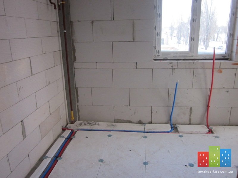

Задался следующим вопросом: как избежать прогибания верхнего слоя пенополистирола в двухслойном утеплении пола, если в нижнем слое спрятаны шлейфы труб отопления (лучевая система). Т.е. предполагаемый пирог такой: черновой пол (бетон), первый слой пенополистирола, с проложеными в нем (в уровень) трубами отопления, и сверху - еще один слой пенополистирола (на котором впоследствии будет теплый пол).
Собственно, где я надумал себе проблему: если в первом слое идет линия из двух труб, то еще ладно, а если 4-6 и больше? Лежащий над ним второй слой пенополистирола не будет иметь нормальной опоры, и потом есть риск просаживания стяжки в этих местах? Или нет? Как по-человечески это организовать?
Если это важно - трубы металлопластиковые, в утеплителе.
Засыпать шлейф песком? Но утеплитель-то все равно мягкий, и верхнему слою будет, где играть... Не допускать скопления труб? Но на выходе из котельной это будет непросто, наверное... Или на то и сетка в стяжке?
Вот, нагуглил фотку - у меня будет так, а сверху - еще один слой утеплителя.
Вы придумываете проблему там где её нет.Не парьте мозги,оно того не стоит.
стяжки будет см.5 наверное,армированной. этого достаточно. Сомневаетесь, положите в том месте еще слой сетки, с перехлестом, ближе к верху стяжки, можно при заливке, положить наверх, и руками "утопить" приблиз. на 1 см , и выровнять.
Даже тонкая, штукатурная сетка дает эффект. У себя делал на балконе, толщина стяжки - около 3,5см-4см, штукатурная сетка с проволокой 1мм, несколько слоев. Результатом удовлетворен полностью.

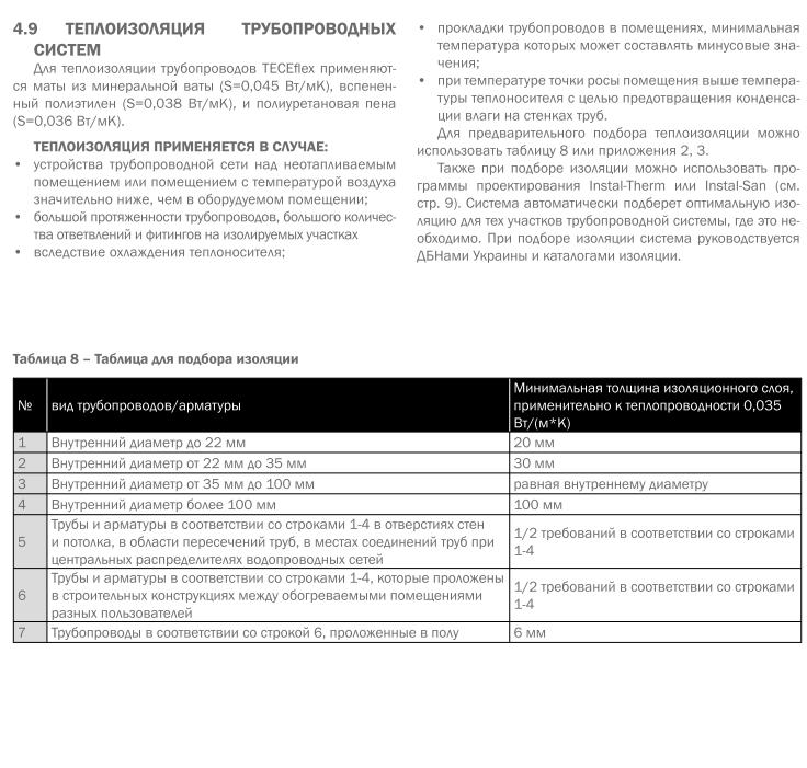

Не тим заморочуєтесь.Я краще подбав би про те щоб труби в міралоні не лежали на неутепленому полові.Міралон більше не утеплювач а компенсатор розширень.
Напевно ви щось попутали, мерлон якраз утеплювач, а пешель (червона та синя гофра не є утеплювач). Мерлон є в ізоляційній плівці, щоб не контактувати з розчинами.
Ви серйозно вважаєте 10 мм матеіалу між тілами з різницею температур в 30—40 градусів утеплювачем?
Так, для магистральних труб з теплоносієм 0,6м/с.
Його серйозно вважають утеплювачем навіть західніше...в європах

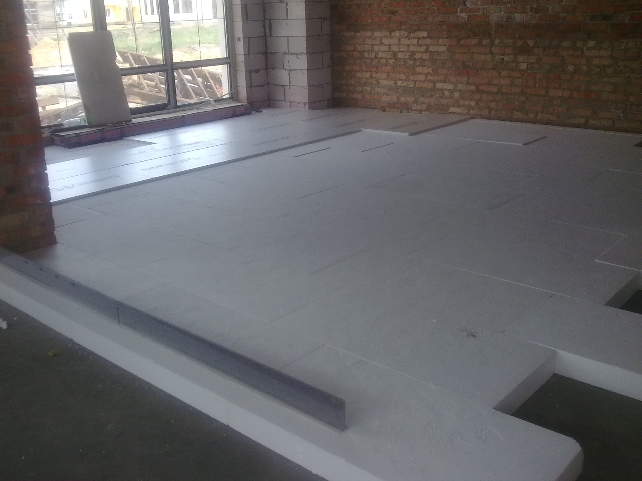

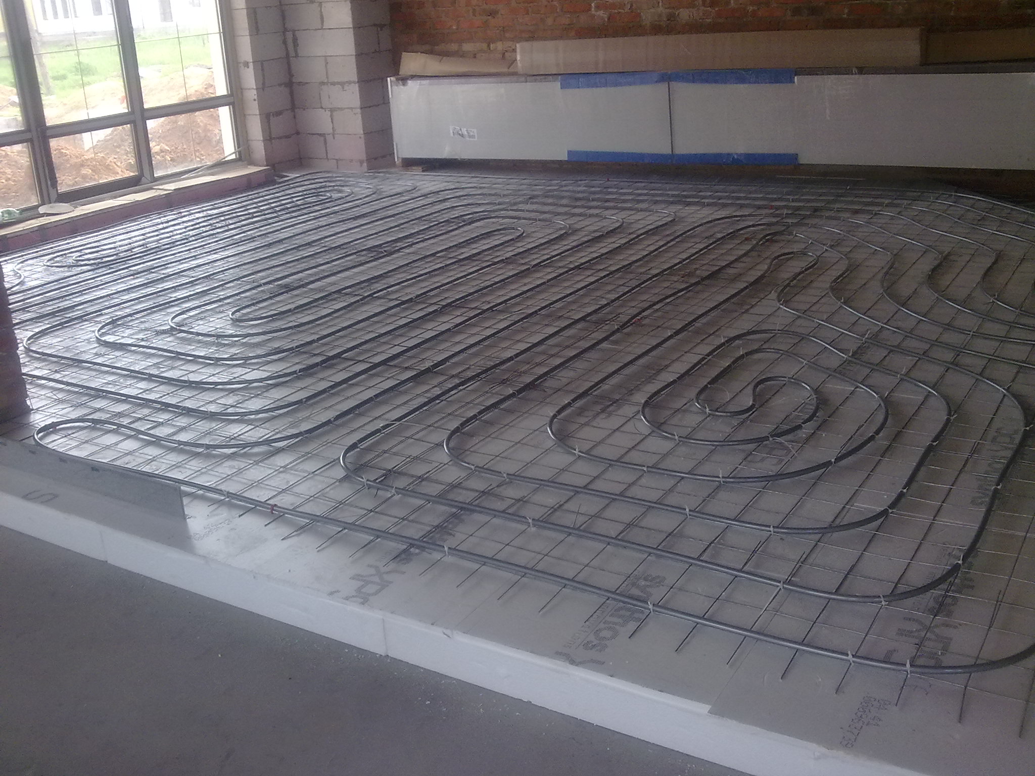

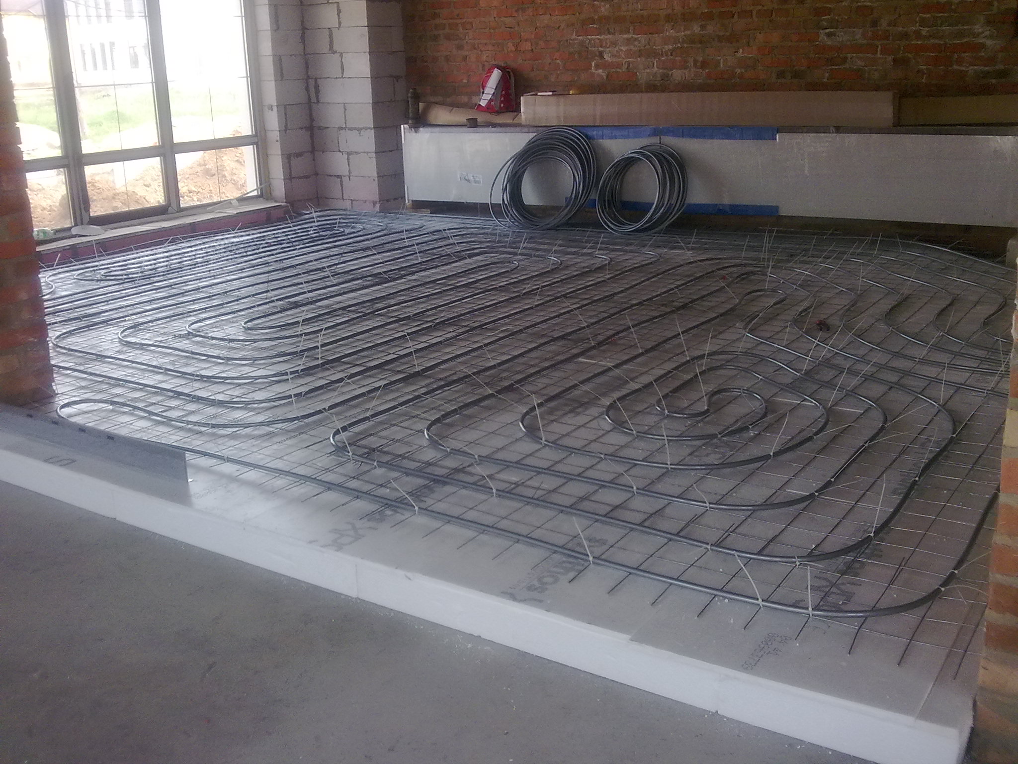

День добрый Сергей.По пирогу на фото псб затем эппс?
Какие производители и толщина в данном случае? Заранее спасибо.
В производителях я не понимаю. 100+20 мм.
А хотя бы марка какая и плотность? И для чего такая Толщина выбрана?Спасибо.
100 мм ППС 35, уйти от стяжки такой толщины, так дешевле. Верх 20 мм ЭППС.
