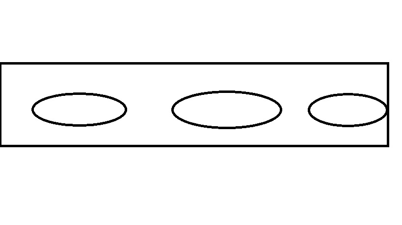

Люди, кто сталкивался с производством, подскажите. дерево. нужно много отверстий делать и все одинаковые, будут входить палочки тоже из дерева. зазор максимальный - 0,5 - 0,8 мм. в худшем случае 1 мм...делалей много. надо поставить на поток.
каким лучше станком это делать и быстрее?
Хотите дверки жалюзи делать?Покажите хоть какие пазы нужны?ну нарисуйте.....
да нет, это решетки будут. деталь сфоткаю вживую вечером, а пока типа такие отверстия должны быть и все одинаковые. и много много..
Ну овальных долбилок еще не придумали. Кроме фрезера с шаблоном ничего в голову не приходит. Если для потока - легче окончания обрешетки доводить до круглого или квадратного состояния и под это уже делать отверстия.

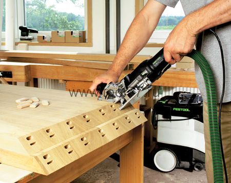

Кроме фрезера Домино ничего в голову не приходит...

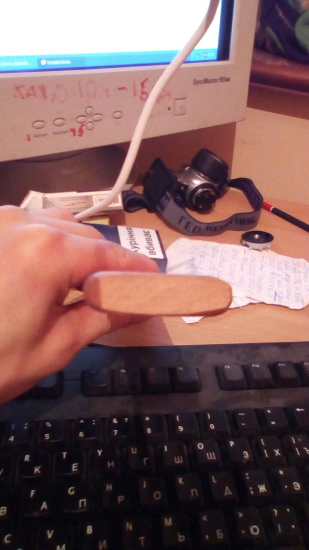

я видел еще вроде фиолентовский какой то ручной фрезер и к нему сделали насадку. вышло дешево и сердито. общ. сфоткал, эти палочки вставляются в планки длинной 80-200 см снизу и сверху...

да пока мозги не придумали шаблон) таких отверстий в планке 15. типа шаблон большой..( а если сделать малый под одно отверстие, то задолбешся отмечать каждый..
всё это лечко делается на обычном премитивном долбёжном станке ,только розметку нужно делать на заготовке

Технолог вижу Вы еще тот:D,зачем там три шканта?Я поручень к столбу на два присаживаю....Купите фрезер Домино(диаметр фрезы до 10 мм,если больше то Домино xl) и не партесь,потом его хоть продать можно.
не знаю какой с меня технолог. видел я это дело, с одной строны 2 шканата на 8 с др- один.там сама палка 16. надо подумать на счет домино. если делать без шкатов-домино, то зачетно будет
