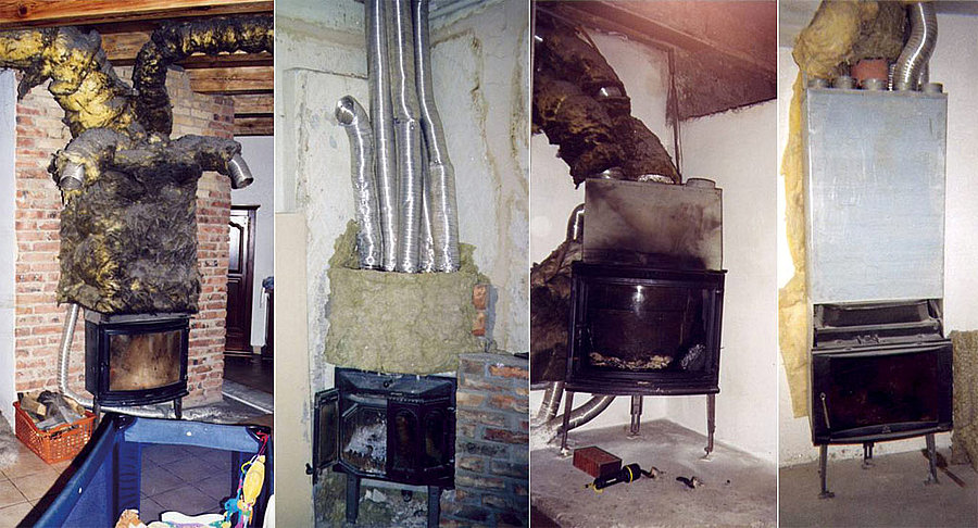

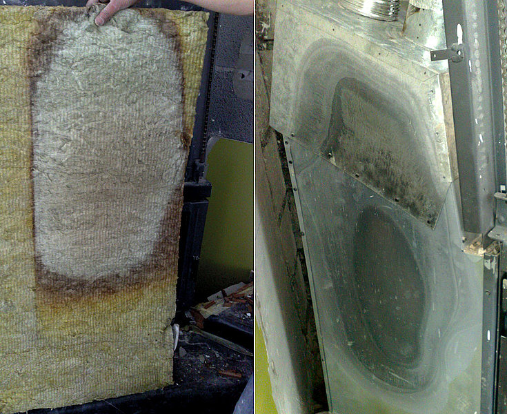

А Вас не смущает тот факт что и мы, и многие другие кроме веры на слова и сертификатам бросали суперизол в огонь или печь и проверяли что же с ним происходит.
После просмотренного видео фото с подпаленым суперизолом не внушает доверия.
Как-то на антирекламу попахивает.
Все вопросы по разборкам сдесь не интересны. Мы ищем эфективные и безопасные способы обогрева. Потому всем будем рады в предоставленой информации. Самое главное что бы она была конструктивной. ))

Дима, а Вы не продаван суперизола? Что Вы годами на объектах применяли?
Или сертификатов не видели? Не имели? На выставках в Европе и других странах не бывали?
Вас не смущает, что годами все страны делали сертификаты, проверки на горючесть?
Инет усеян разными роликами про этот материал с разных стран и это ни о чем не говорит в наш век технологий и доступности информации.
У нас по официальным документам он относится к классу А1, а в России к НГ (негорючий материал).

хочу уточнить, что у меня тепловая камера - оригинальный дистрибьютор воздуха от Jotul. утеплять суперизолом я думал поверх камеры.
вроде етого.

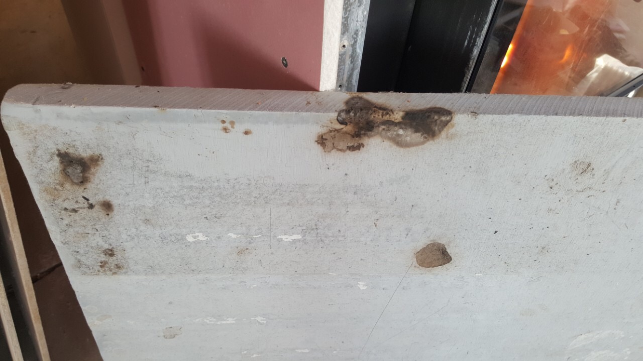

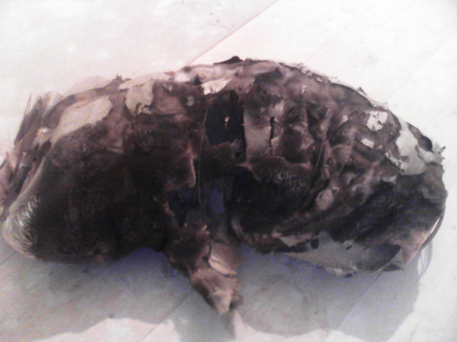

Дистрибютор советую снять. С труб вату также. Гарантирую в доме вонь фенолформальдэгидом и сгоревшую вату. Также запах от этих боковых плит однозначно. Топка мощная ,материал изолирующий. Советую изучить вопрос.
Выставляю фото ваших материалов ,которые работают с камином на отопление. Удачи. Будьте осторожны. С уважением. Дмитрий.
Вижу что Супертермик конструкционный материал. Из него выкладывать надо портал. А чем обшить/обклеить тепловую камеру?
А если базальтовый картон с фольгой наружу? Волокна сыпаться не должны.
Изучите составляющие ваты которая склееная фенолом и без него. Вики. SUPERTERMIK полностью для всего камина. Найдите в ютюбе видео о материале. Успеха. Всегда рад помочь.

Уважаемый г-н КВ. Никоем образом нет намерения обидеть любителей изола. Есть дискусия об материалах существующих на рынке. Как вы понимаете ,что кроме ваты и изола ещё много разных материалов. Относительно "не договаривает". Все зависит от вашей миссии на рынке каминной индустирии. Что это значит: если вам интересен рынок вы растётё. Не имея значения супертермик ,изол,хоть ракушки с морского дна. Но если эти вещи делают вас профисиональнее то вы их изучаете и воплощаете в жизнь. Относительно моей работы с изолом. Мной принято было решение не работать с данным материалом напрямую с горячим воздухом высокой температуры. А только в местах где температура не более 50 градусов и нужен тонкий слой. Относительно моего умения инженерии уверяю вас ,что оно на достаточно высоком уровне и если вы хотите сделать тест драйв по инженерии то давайте создадим визуальный проект с подбором оборудования с гибридными системами воздушного открытого ,закрытогои конвекционно накопительного способа и выставим на всеобщее обозрение с характеристиками. Я думаю всем будет интересно как развивается каминная индустрия. Тем более ,что исходя из ваших слов ,вам есть ,что показать и чем поделиться.
Я с большим удовольстием у вас поучусь эфективным системам воздушного отопления.
Относительно фоток. Это не нарытые ,а сфотографированые плиты клиентом.
Как я уже сказал выше, если вы предоставите материал лучше по цене ,качеству,функционалу нежели супертермик то я сам буду у вас покупать. . С уважением.

А вы видели супер изол, в руках держали? Откройте каталог Скамола и прочитайте о классе горючести. :)
Приведите всю переписку с предприятием целиком. Это будет тогда серьезно будет восприниматься. А этик картинки с перепиской просто балачки пустые.
Приведите доказательства с объекта де монтировали ваш изол, шо на фотках. Кто монтировал, где, как? Чем обрабатывали? Где купили, у кого? Иначе все шо вы написли, только смех вызывает
Я смотрю фотки листы эти изола были приклеены или прикручены? Края целые ведь. Клея нет не видно. Дырок нет от саморезов. Где они стоияли?
Там следы от пропитки. Чем го мазали?
Расскажите все, а мы послушаемвас
Да и покажите что то из 10000 работ. А то я тоже за калькулятором потянулся:o
