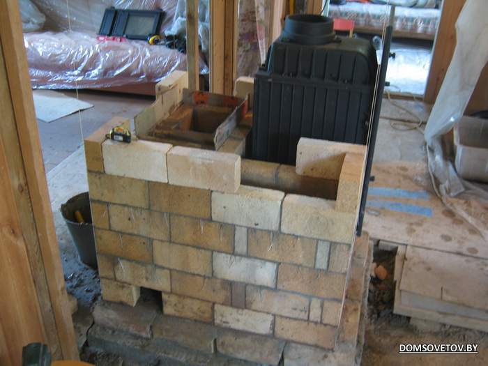

Brunner 51/67 в теплоємному порталі з шамоту ( типу гіпокауст)

Вогнистий, які температури у Вашому щитку та які температури будуть у акумуляційному каналі reslato?

Какими дровами топить будем ,влажность дров ,вес закладки ,количество закладок. Вид розжига.?
Не треба тикати тут не Ваші заслуги, якщо Ви самі до даної інсталяції HKD 6.1 не маєте жодного відношення. Відповідайте по суті питання: яка температура у Вашому щитку, який Ви виклали тут
На входе в щиток - 800гр. на выхоже 90 гр. Без прогаров и щелей в ЗЛХ. Да я тему открыл по щиткам. Блесните знаниями.

Вы невнимательно читаете. Я не порадив -а показал фото. Щитку -54г. С другой стороны ОВП. Топиться углем антрацитом . Уже два года топится -дровами. Керпич -красный но не строительный. Напомню Мариуполь -город металургов.

На фото топка не HKD от Брюнер а другой производитель
Так, це Schmid, SD 6F. Корпуса схожі (колектора практично ідентичні, як і фланці димоходів), монтажні повнорозмірні рами присутні у обидвох, от і сплутав.
