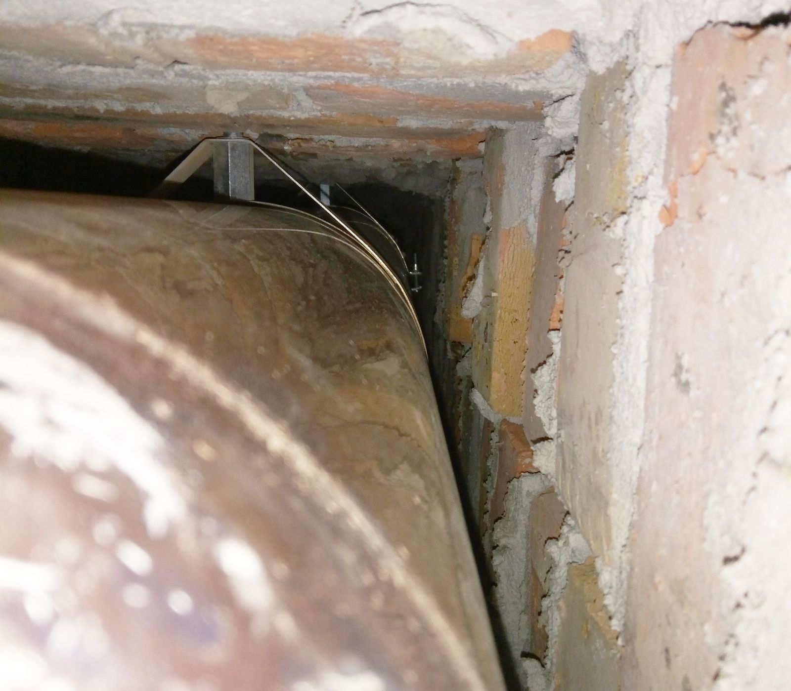

Я еще не до конца понимаю: нужно ли мне менять одностенный дымоход на утепленный, или достаточно будет сделать отвод и ревизионно-конденсатное окончание? Сейчас дымоход закреплен внутри кирпичного канала, т.е. если оставлять этот, то проблем с нагрузкой нет. А если трубу менять, то все равно разбирать кирпичную кладку, думаю там и прикрепить новый можно будет.
Но откровенно говоря, я удивлен, что тепловое удлинение вашего дымохода почти процент!
Тогда однозначно на раму. И расстояния от топки до облицовки, как минимум-паспортные. Вообще, по моим наблюдениям конвекция излишней не бывает.
По поводу 5 см. Конечно, я не измерял точно. У меня сендвич проходит в каркасе из профильных труб. Сверху оголовок конический. Торец я закрыл алюминиевой пластиной и стык замазал герметиком. После протопок обнаружил, что линия герметика на пару сантиметров отошла вниз, алюминиевая пластина вокруг конуса порвалась, сама пластина стала более конусной. Так я прикинул 5 см.
Устанавливать ли Вам сендвич - не знаю. Положено и при одностенной трубе и при сендвиче не закрывать те уголки, которые образуются по бокам для охлаждения дымовой трубы.
Меня смущает Ваше слово "закрепить" трубу. Мне кажется она должна иметь только опору внизу, а в канале ходить свободно. Иначе, нагреваясь, она удлинится, а охлаждаясь, не сможет вернуться в исходное положение. Какой=то из сегментов, более закрепленных, останется на месте и может не хватить тех сантиметров, которыми труба входит одна в другую.
после ваших слов тоже задумался об этом! сейчас просматривается крепеж в двух местах(и это явно не опорная площадка), и между ними, похоже, уже есть изгиб.
Видимо, выходные проведу разбирая остальную часть дымохода и впечатляясь "инженерным решениям"!(

По фотографии крепления дымовой трубы - так делать нельзя.
