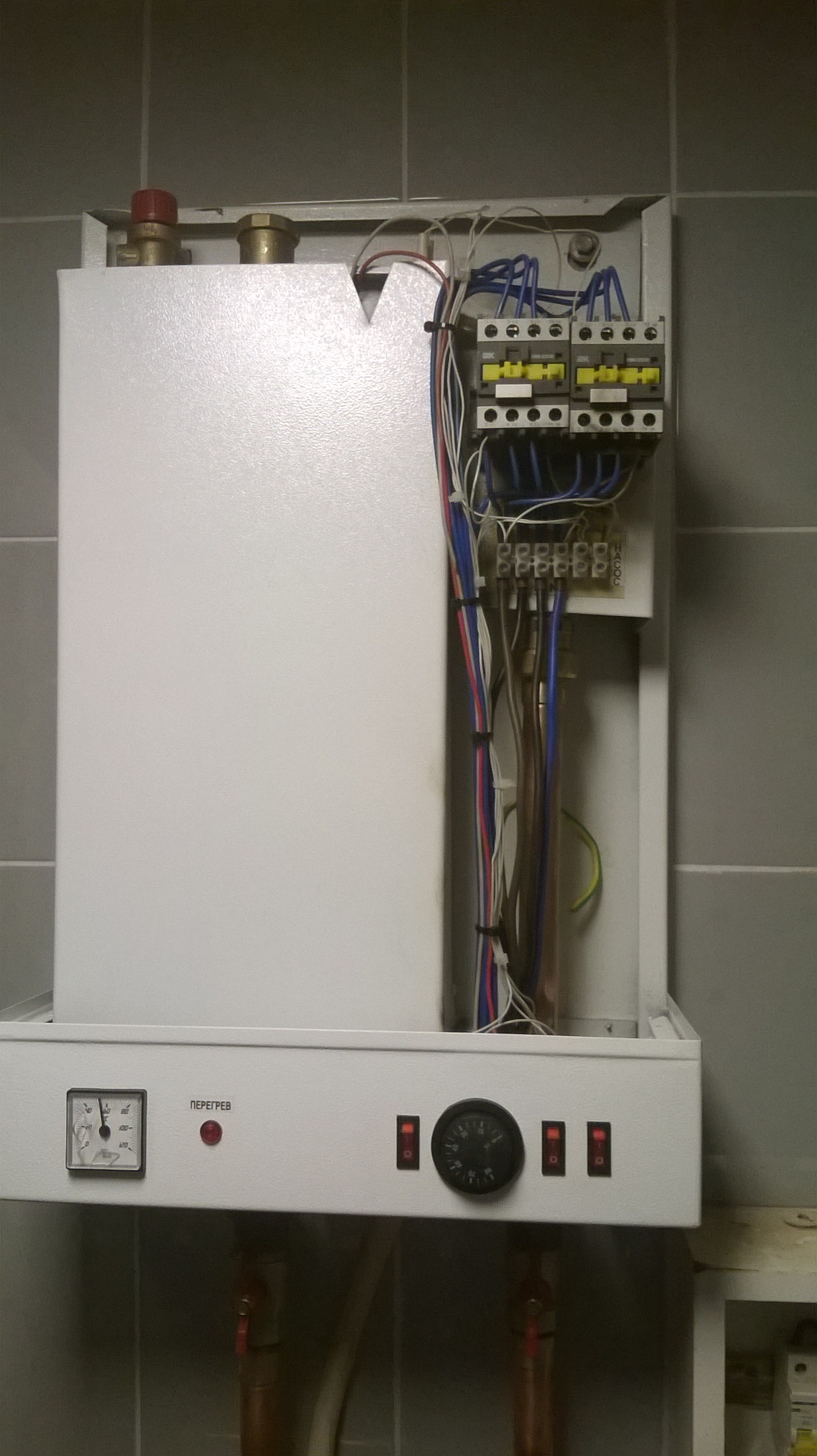

У меня случай был: на фото котел ТИТАН, рядом с фишкой надпись (насос). Насос подключили после чего котел выгорел ВЕСЬ.
На фото котел после переборки с новыми проводами.
