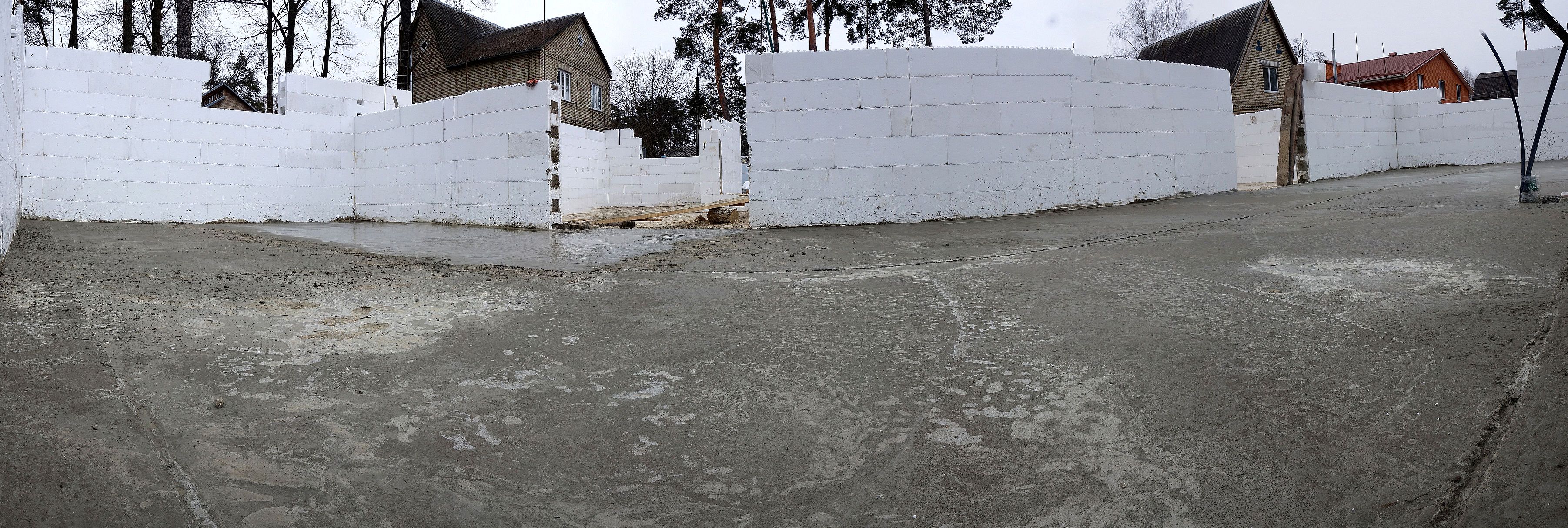

По состоянию на вчера выложили блоки до уровня оконных проёмов и разметили эти самые проёмы (на фото будущая кухня-столовая):
Удивительно (для меня), но фактические размеры дома точно совпали с чертежом :)
После рекогносцировки на местности было решено увеличить ширину топочной на 20см, за счет уменьшения прихожей(холла).
Кроме того, прокопали землю под заливку фундамента террасы.
Естественно, фундаменты будут связаны между собой армированием.
Из фундамента будем выходить обычными бетонными блоками, - утепление пенопластом террасе ни к чему.
По ходу дела еще раз удивился тому, как высоко будет располагаться плита пола (на фото ~по верху торчащей арматуры)

P.S. Вопрос, который гложет меня последнее время, очень прост: достаточно ли 15см ППС утеплителя на стенах, или добавить ещё 10см? Калькуляторы как один говорят, что лучше добавить, а вот в реальной жизни, думаю, главное, - перекрыть мостики холода в щелях между ППС блоками, а дальнейшее утепление даст гораздо меньше пользы.

Вопрос даже не в деньгах. 5см пенопласта от блока + 20см плита ППС итого имеем 25см пенопласта, закреплённого "зонтиками". Не обвалится ли в один прекрасный день конструкция?...

Про основные теплопотери и куда уходит тепло я понимаю. Но уж больно заманивают производители пенопластов, так и хочется затариться ещё на пару кубов :D
Тогда окончательно решено:
стены 5см блок + 10см ППС (15кг\м3)
пол 15см ППС (25кг\м3)
крыша 30см утеплителя

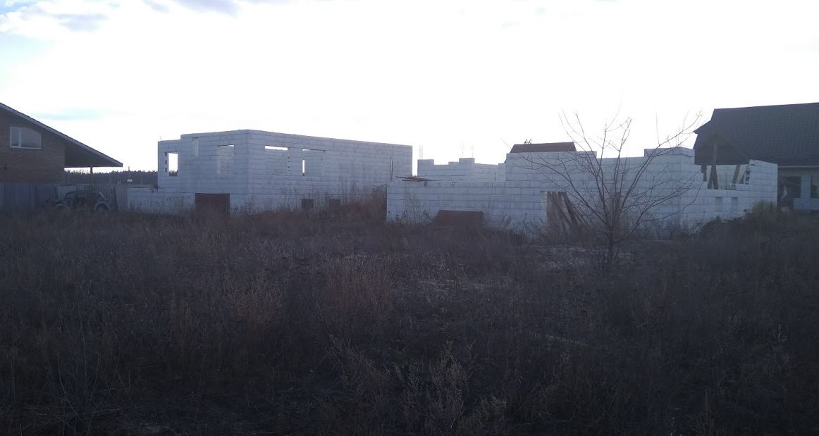

Сегодня выложили три ряда блоков практически по всему периметру дома и к вечеру начали четвёртый; стеновые работы идут очень быстро, основная морока с полами, отмосткой, крыльцом\террасой фундаментом и прочими земляными работами.
Только что я прикинул размеры оконных проёмов и решил остановиться на высоте 160см (при ширине 180см, или 160см в комнатах и 80см в сан.узлах и котельной). При уровне подоконника в 90 см высота проёма 170см и более - занадто, как по-мне. Ну и вопрос ослабления конструкции при такой высоте тоже немаловажен.
Мой будущий дом стал приобретать знакомые по визуализации очертания:
