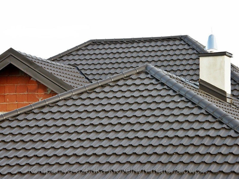

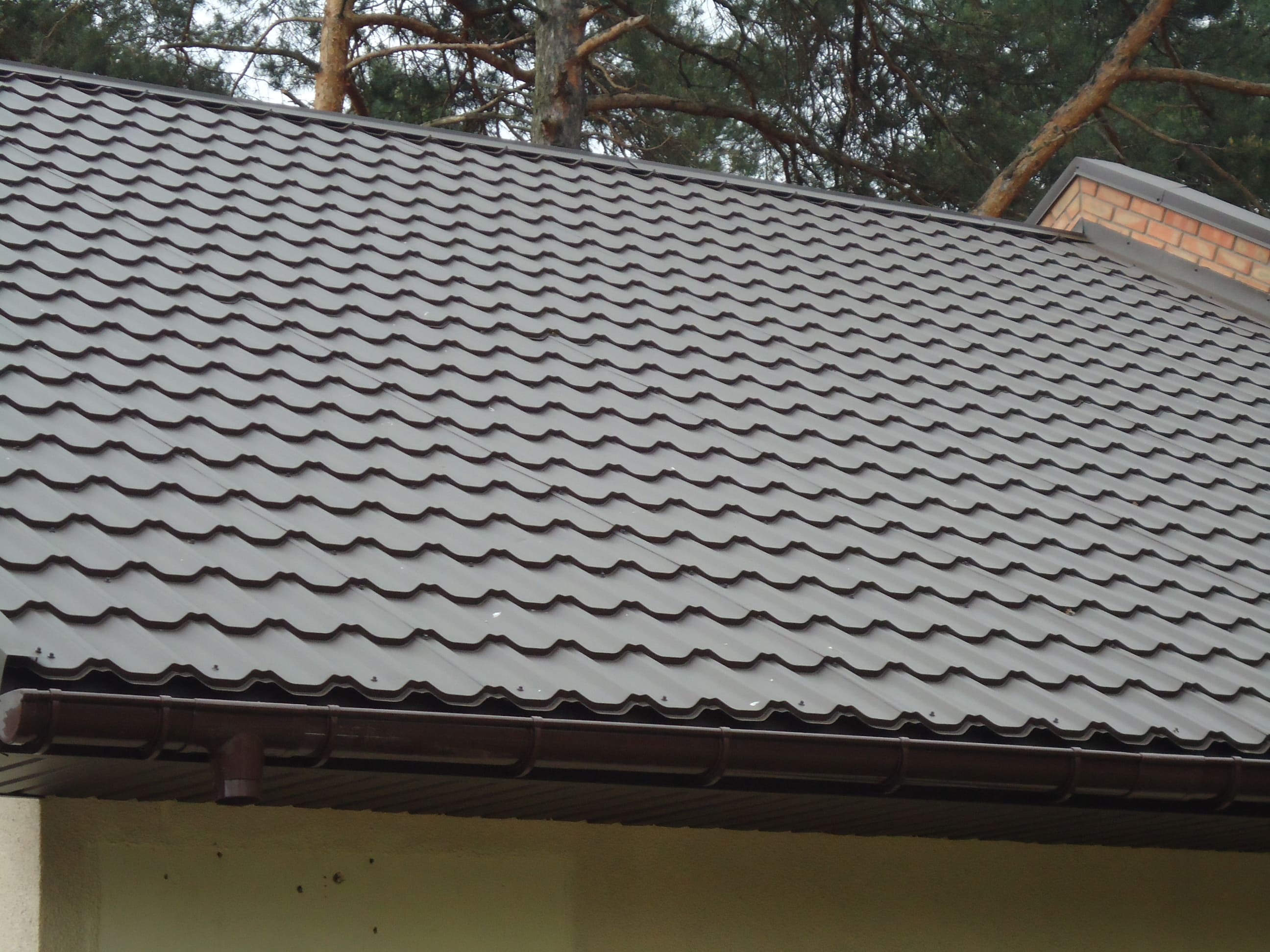

Наконец-то я определился с профилем и цветом кровли; металлочерепица профиля Maxima 350\30, RAL 7024 (серый графит). Кмк, такой цвет кровли отлично подходит для современного дома со светлым фасадом (образец во вложении).
872295849_____________________________________________________.thumb.jpg.4a502b915510c0bba290d0412c7be8c5.jpg

Вчера начали крышу. Мне кажется, с цветом и, особенно, профилем черепицы я не прогадал, - это станет заметно после покраски и декорирования фасада:
Прошу показать, где именно видно соседство с 5-этажками и что в этом соседстве может напрягать?
каждый таки сам решает, как будет комфортно ему и его семье :beer:, я ни коем образом не хотела Вас обидеть своим вопросом :Rose:, но все же было интересно, как именно Вы воспринимаете этот антураж вокруг
а вообще - это жутко, что частный сектор в Ирпене и Буче изуродован 5-ти этажками точечной и разнобойной застройки :-(
