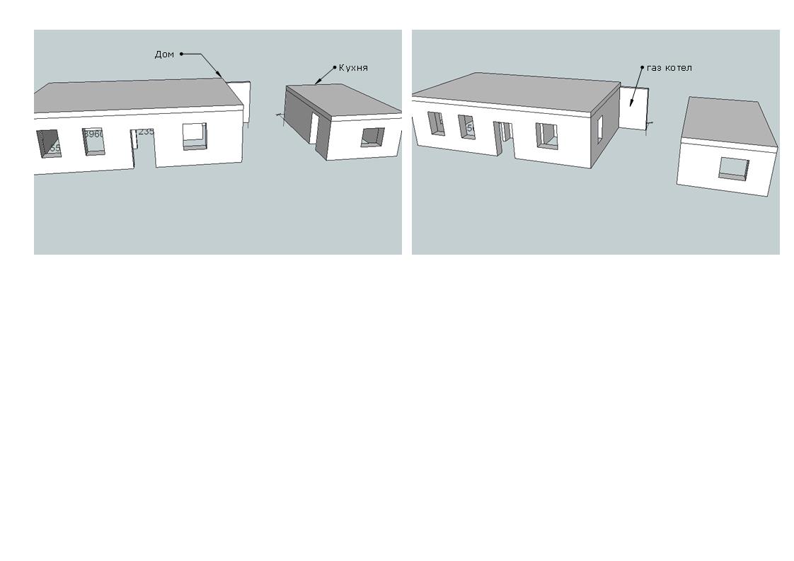

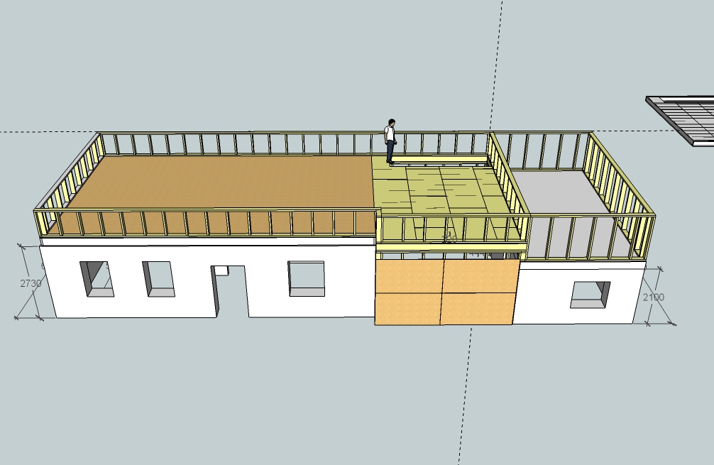

Vasmih Опубліковано: 6 березня 2017 Поділитись Опубліковано: 6 березня 2017 Прошу помощи. Имеется дом с отдельной кухней нужно эти два помещения объединить в одно и сделать второй этаж. Вся переделка планируется делаться по каркасной технологии. Есть несколько проблем, первое это низкий цоколь в кухне и непонятки какой фундамент выбрать. Если лаги ставить, то подымется пол новой комнаты между кухней и домом. Второе это лестница на второй этаж. как ее рисовать то не могу придумать. Посилання на коментар Поділитися на інших сайтах More sharing options...
Drosselbeere Опубліковано: 7 березня 2017 Поділитись Опубліковано: 7 березня 2017 Имеется дом с отдельной кухней нужно эти два помещения объединить в одно и сделать второй этаж. начать с планировки Вся переделка планируется делаться по каркасной технологии. второй этаж по каркасной технолгии? первый тоже? Есть несколько проблем, первое это низкий цоколь в кухне а какая разница отметок пола в существующем доме и кухни непонятки какой фундамент выбрать. выбор фундамента зависит от грунтов и конструкции стен, перекрытия, крышы, а так же не понятно какой существующий фундамент. Второе это лестница на второй этаж. как ее рисовать то не могу придумать. ИМХО лестница это самое простое, первое планировка 1 и второго этажа. ПС. Очень мало информации, что бы вам что то адекватное посоветовать, больше вопросов, чем ответов. Начните с планировки 1 и 2 этажа и фасадов. Посилання на коментар Поділитися на інших сайтах More sharing options...

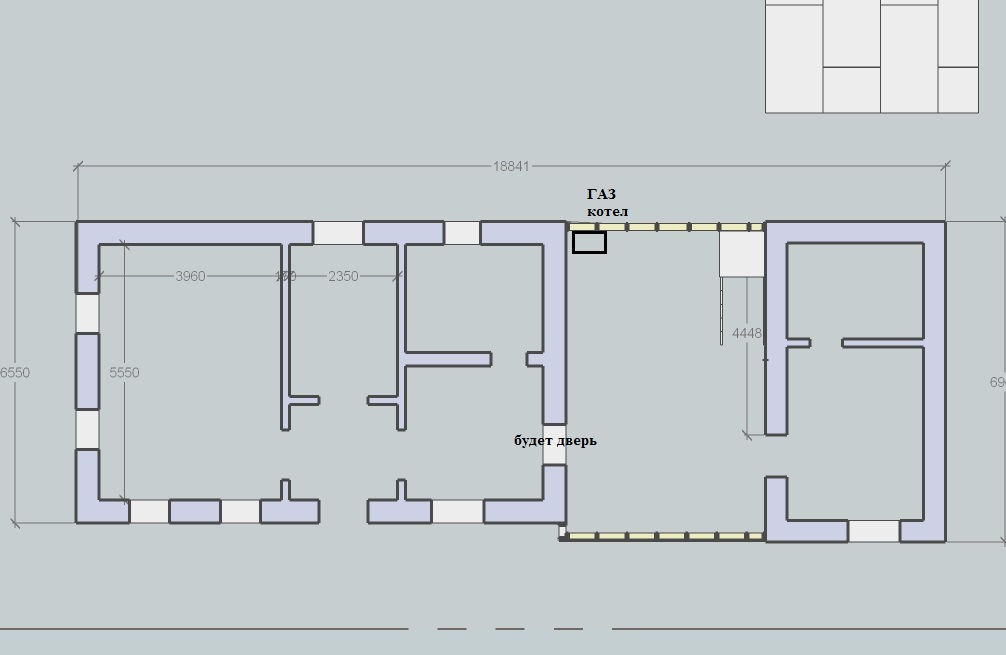

Vasmih Опубліковано: 7 березня 2017 Автор Поділитись Опубліковано: 7 березня 2017 Благодарю за быстрый отклик. По вашим вопросам. 1. планировки как есть приложил 2. Первый этаж из ракушечника. дом и кухня в одном уровне. но цоколь в кухне низкий 80 мм. 3. фундамент существующего дома, бутовый камень. Второй этаж планируется мансарда. Посилання на коментар Поділитися на інших сайтах More sharing options...
Drosselbeere Опубліковано: 7 березня 2017 Поділитись Опубліковано: 7 березня 2017 1. Надо видеть, что вы планируете на втором этаже, что бы понимать куда лестницу вписать. Помещения надо подписывать, вроде не телепаты 2. "уровни одинаковые а цоколь разный", вот как вас понять? будете ли переделывать полы первого этажа? 3. Первый этаж наверное тоже сделал бы из ракушки или ГБ. сделал бы один армапояс, а второй этаж делал бы каркасником 1 Посилання на коментар Поділитися на інших сайтах More sharing options...
