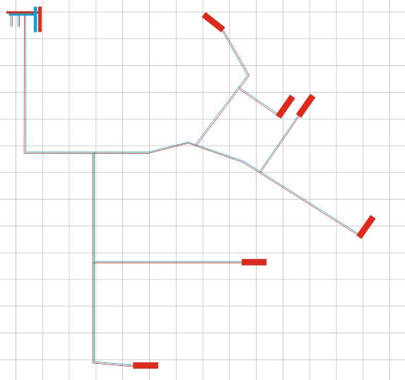

Новострой, квартира в многоэтажном доме на 14 этаже, всего 16 этажей.
Разводка сделана от распределительного шкафа к каждой квартире отдельно в стяжке.
Подача теплоносителя снизу вверх.
Вход в квартиру трубой 20 мм, потом, после первого тройника, вся разводка 16 мм.

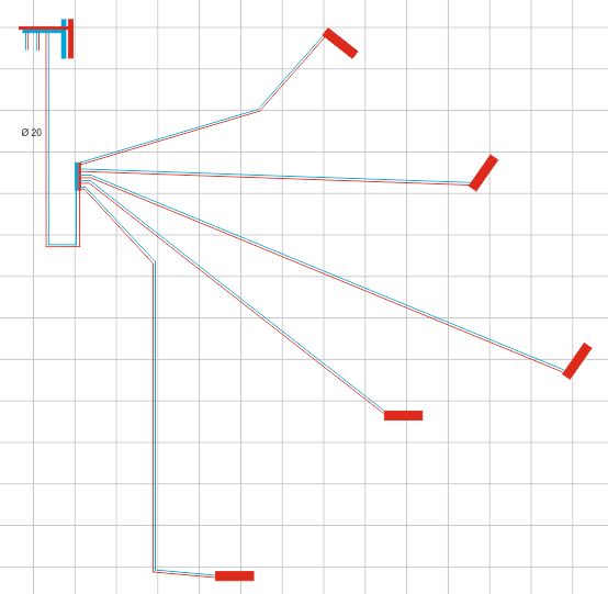

На картинках два варианта: факт и план, который и есть основным вопросом.
1. Можно ли так делать? С установкой в квартире гребёнки и последующей разводкой отдельными нитками к радиаторам.
2. Есть ли в этом целесообразность в плане улучшения теплоснабжения.

Это стандартная лучевая схема разводки. Очень часто применяется
Получается, что если я переделаю, то общедомовая система не пострадает? Ну там у соседей будут холодные батареи или у меня не будет хватать теплоносителя?
Решил переделать систему под коллекторную разводку. В связи с этим новые вопросы:
1. Коллекторы какой фирмы оптимальны для радиаторной разводки, например такой Kermi x-net HKA, FA, такой FAR (ВР-НР) или другой? Цена качество соответственно играет роль.
2. К каком магазине можно купить все и сразу (коллектор, краны, фильтры, фитинги, труба и т.д), но при этом "пощупать" перед покупкой. Хочу понять насколько система будет компактна и сколько надо места для её установки.
3. Правильно ли я понимаю, что для радиаторной разводки топметры не обязательны? Или всё таки их ставить?
