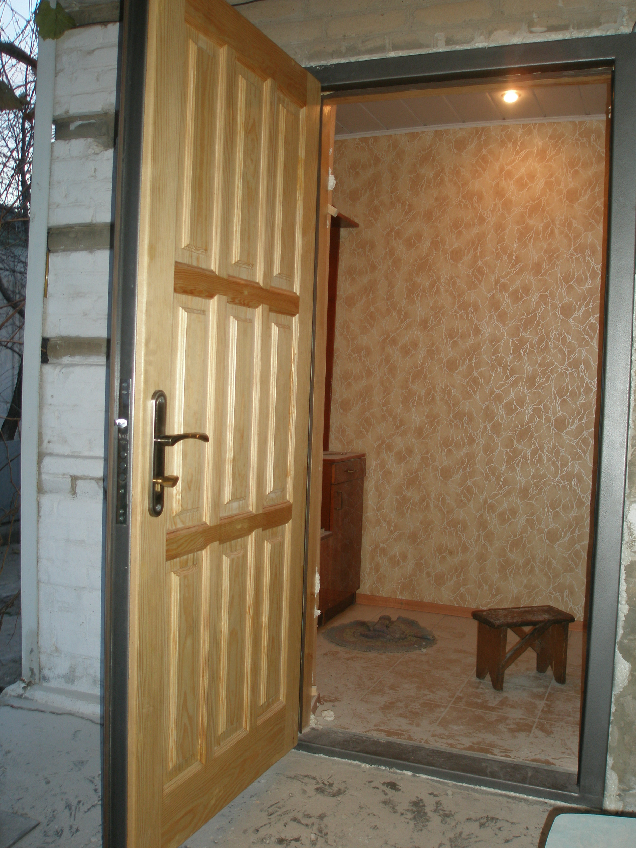

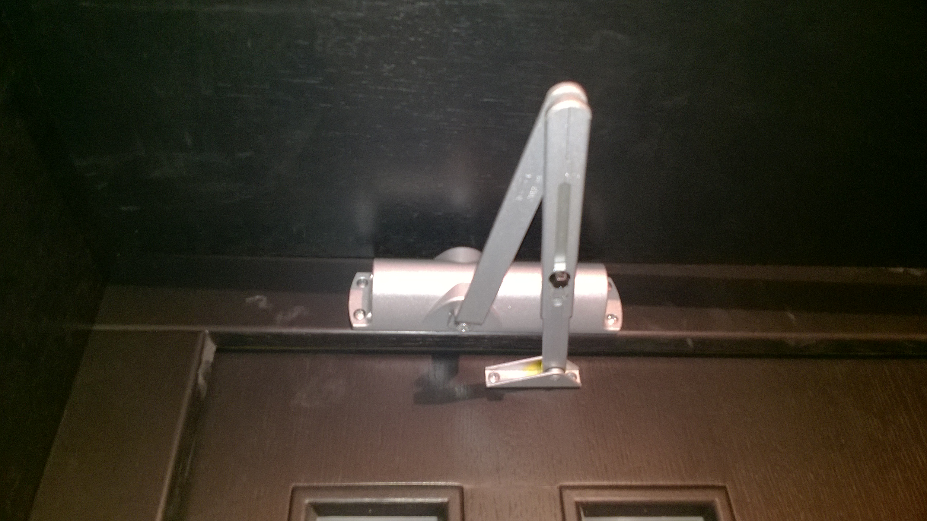

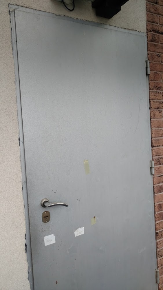

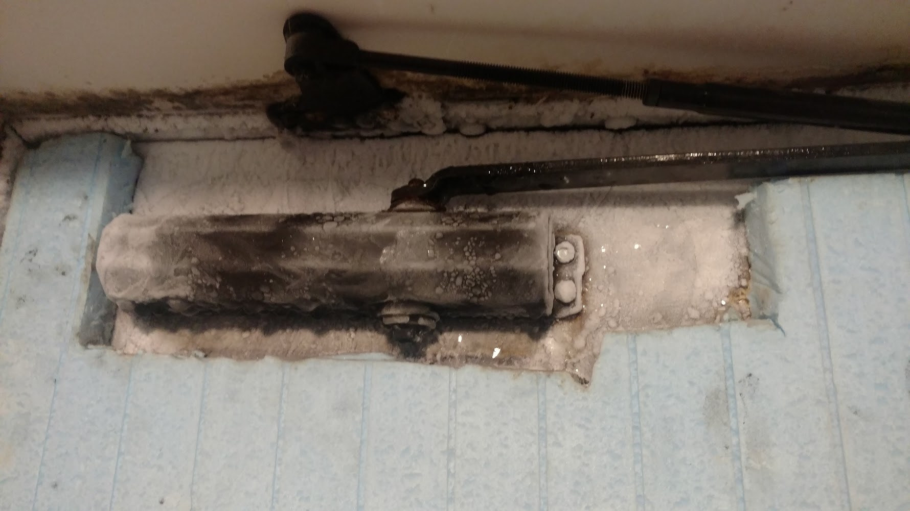

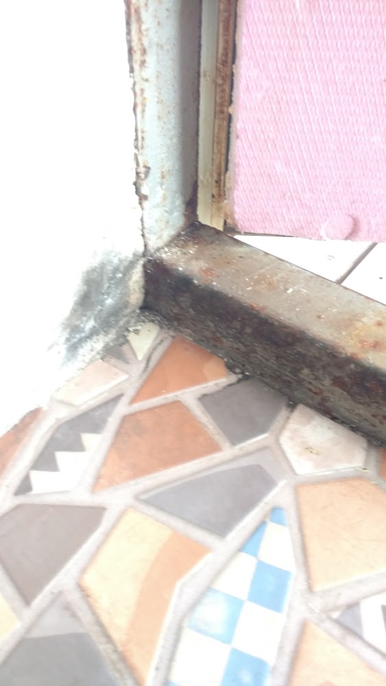

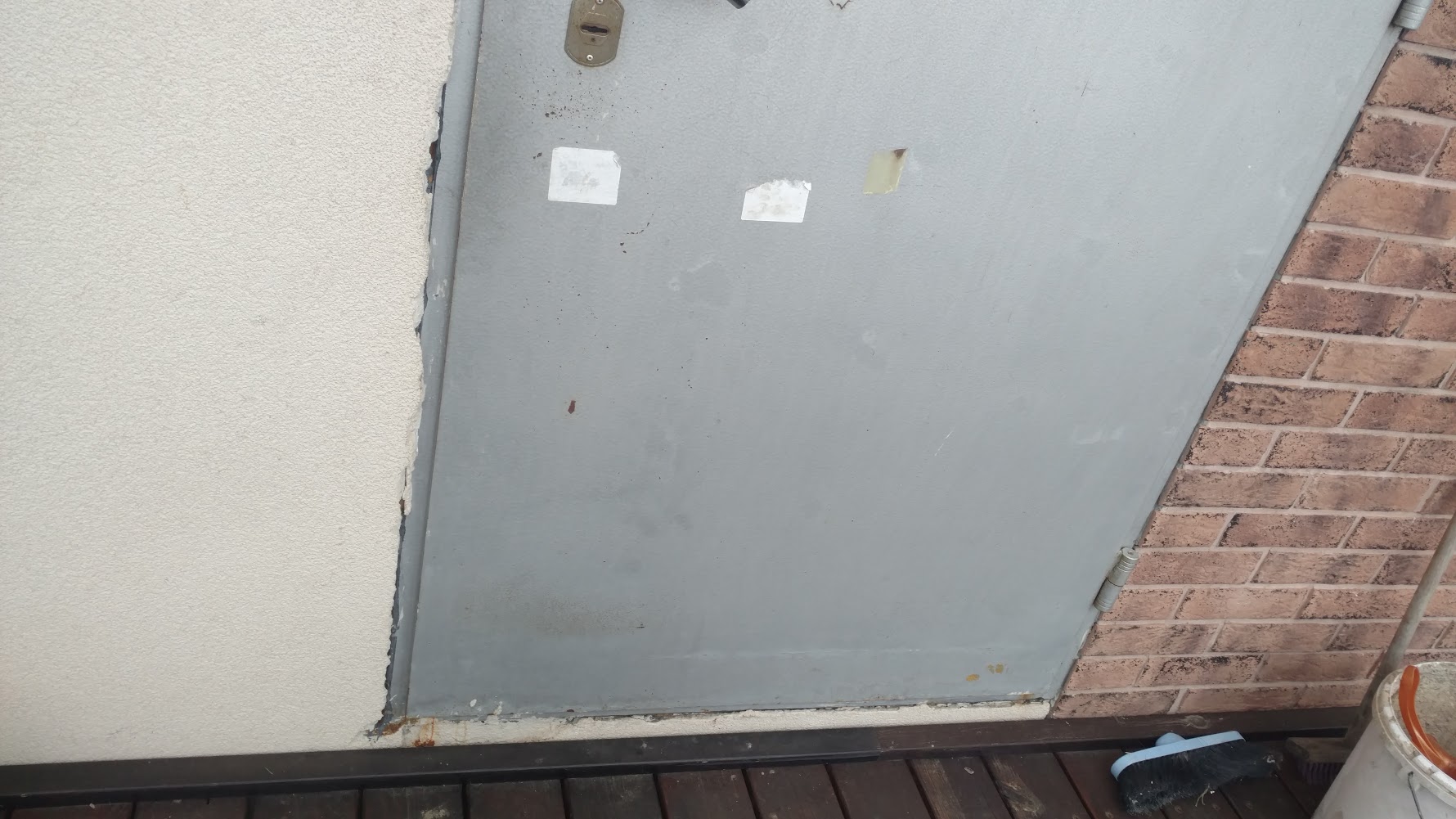

Во время строительства дома, особо вопросом двери не заморачивались, и установили входную металлическую дверь, в расчете, что со временем ее как-то облагородим. Но в процессе жизни в доме столкнулись с проблемой, что кроме эстетического вопроса, дверь еще и промерзает.
И вот сейчас остро стоит вопрос, что с этой дверью делать? Вариантов я вижу несколько. Один это заменить дверь на какую-то теплую и красивую, вандалостойкость не особо важна. Вариант два, это обшить дверь деревом, а чтоб дверь не промерзала, установить вторую дверь.
Может быть кто-то посоветует еще какие-то решения. И главное, очень интересует, кто все это может сделать?

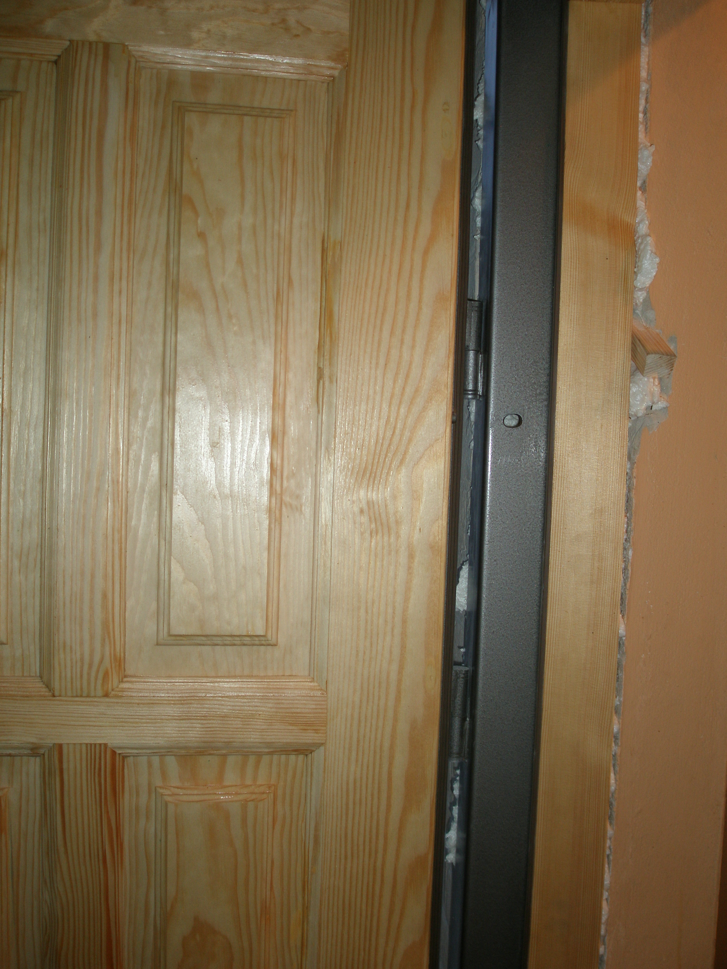

Меняйте на деревянную (толщина полотна 68 мм) без мостиков холода.

Самый надежный способ , это повесить * вторую дверь на металеву , тем самым убрать мостик* холода , то есть используя конструкцию входной двери для формирования дополнительного контура уплотнения ( теплого) , если делать из дерева накладку то высока вероятность что она будет "расти" , ламинат и пластик мало подходит .....

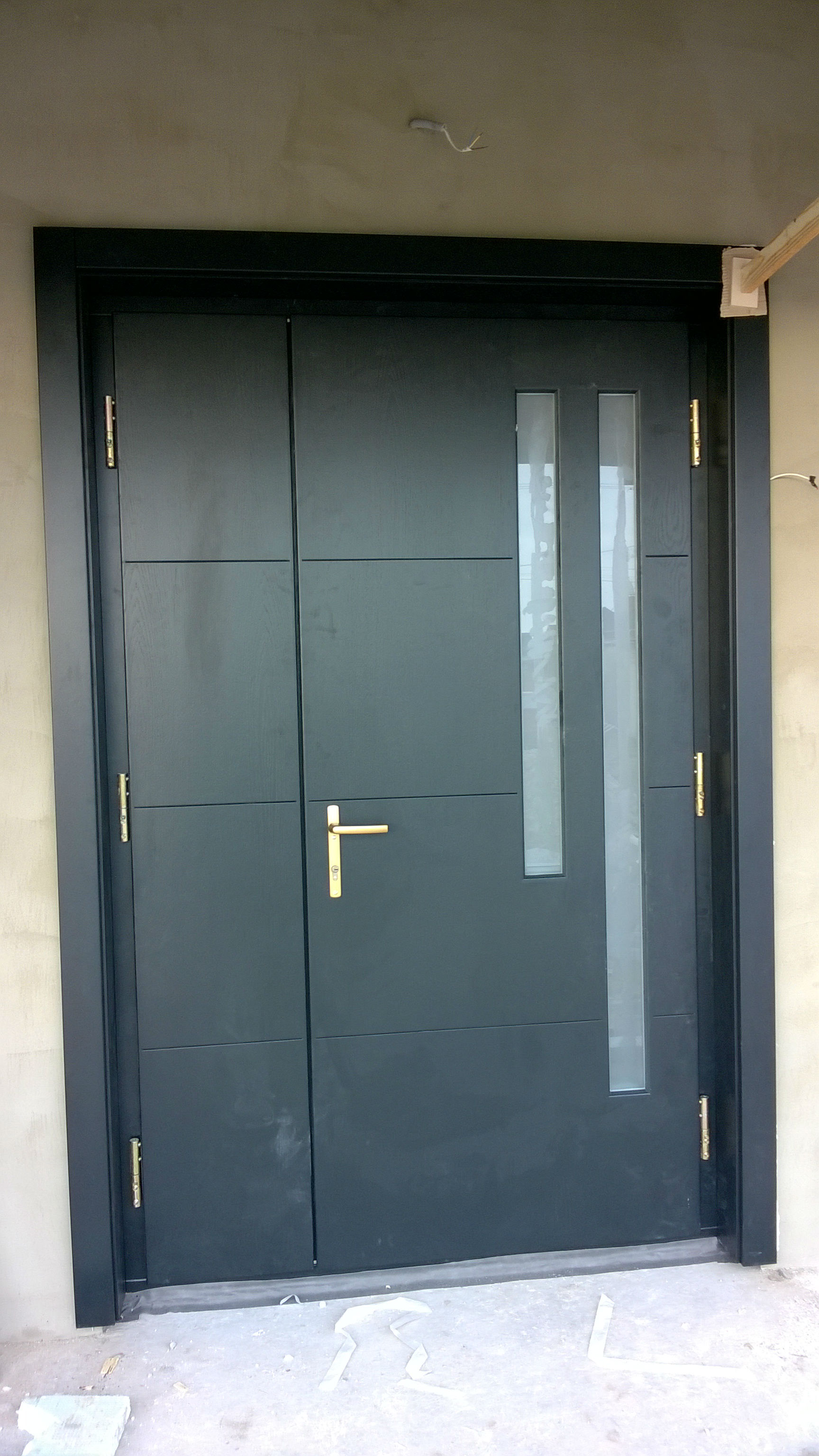

Голосую за этот вариант
Сейчас ровно в той де ситуации, что и ТС, уже полгода перебираю все перечисленые варианты, рассматривалась также идея застекления входной группы и превращения ее в тамбур. Был бы более свободный бюджет - заменила бы дверь на Фенестру, сейчас рабочий вариант утепленная дверь Страж, недавно появилась серия. Насколько она будет теплой? Хорошо бы иметь еще какие-то варианты, но их у меня пока нет.
