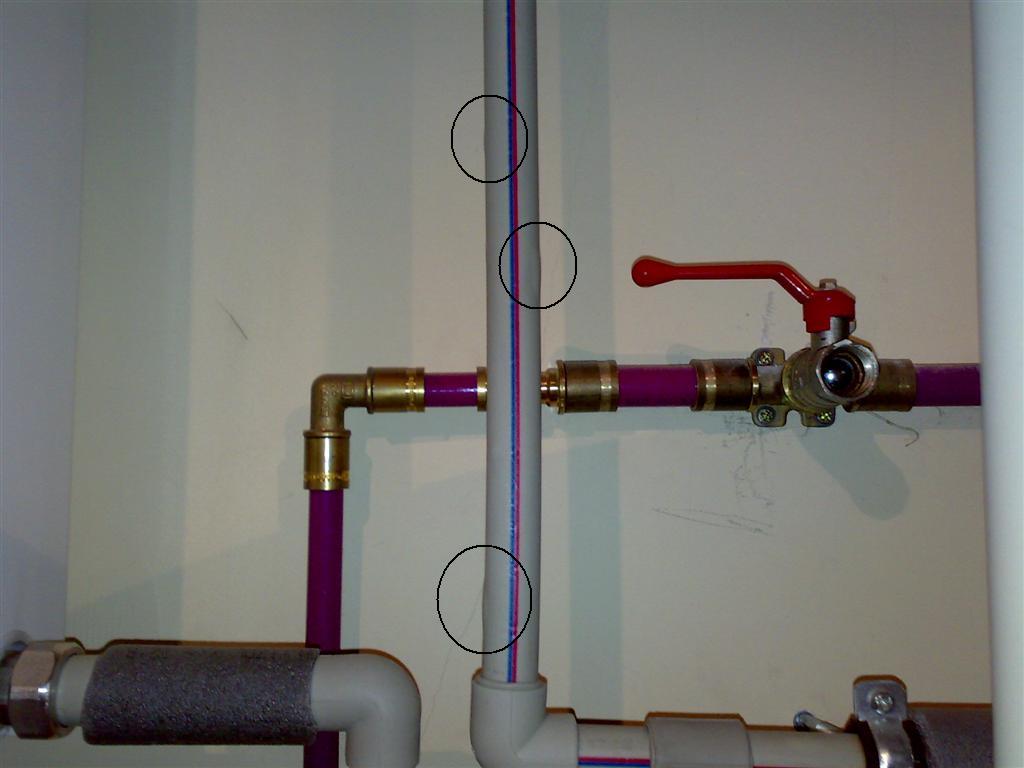

Ничего не имею против Экопластика. Я его даже люблю. Но вот Немцы на своем полипропилене Бененгер пишут 70 градусов.
Я часто сталкиваюсь с ремонтом котельных. По моему опыту, обвязка котла полипропиленом при температуре 90 град.
1-3 года и кирдык.
Вы имеете в виду котловой контур общей раздачи я с вами полностью согласен. Поэтому там применяю металл. да и вобще чесно сказать не видел котловой контур в полипропилене. а опять же какая мощность ?
При использовании П.П. главное температура. Мощность непричем, она влияет только на диаметр.
А кто производитель? И самое главное я боюсь ошибится но она не армированная. Либо армированная не фольгой а капроновой нитью как у болгар Эковотер кажется называется к стати они на украине не сертифицированны так к слову. А растрескивание есть тоесть прямая течь а ?
Вот я и говорю у меня на 60 киловат выходил 42 диаметр а диаметр стандартного набора насадок пояльника как раз на 42 тока :) а насчёт температуры это правильно только особенно если учесть что для низкотемпературных систем (до 110 градусов) норма 3 атм.
представляете с диаметрами на 100 - 150 кВт обпаять гебёнку
или на 1.5 мегавата например.
