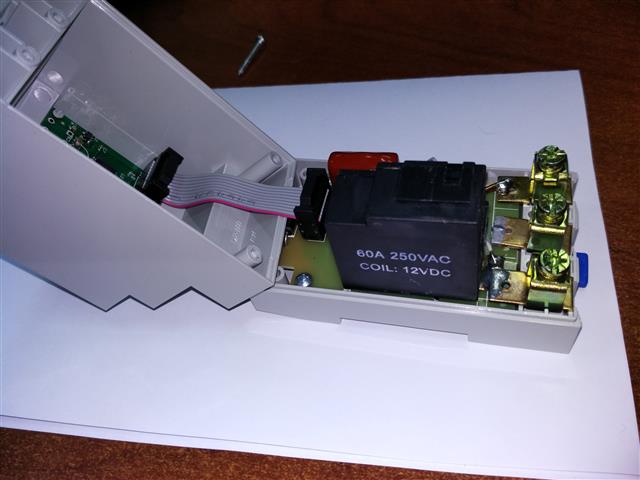

MaksymS Опубліковано: 7 квітня 2017 Поділитись Опубліковано: 7 квітня 2017 Правильно ли я понимаю что если у меня ввод 16квт 3ф. То 3 зубра по 25А это с мега большим запасом. Да. Там реле на 40 А стоит. Добавлено через 30 секунд Тем более, что разница в цене между 25 и 32 вроде смешная была. Еще бы. Они отличаются только гравировкой на корпусе. Внутренности 1:1 одинаковы, включая реле. 1 Посилання на коментар Поділитися на інших сайтах More sharing options...

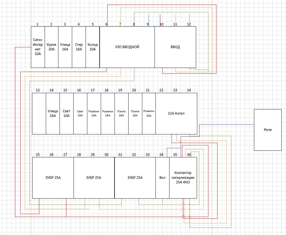

Olenevod Опубліковано: 7 квітня 2017 Поділитись Опубліковано: 7 квітня 2017 я бы после вводного автомата сделал бы разделение на трехфазных потребителей и однофазных на трехфазных ставим зубр трехфазный + контактор на 32а Даже если Вы найдете в обычном доме 3х фазных отребителей, ЗУБР им и нафиг не сдался. Встречал я потребителя, критичного к напряжениям по всем трем фазам - раскроечно-форматно-фрезерный деревообрабатывающий станок из Германии, выключался, зараза, при разнице в 10 вольт по фазам. Стоил 20 килоевро. 1 Посилання на коментар Поділитися на інших сайтах More sharing options...
Vladdi Опубліковано: 7 квітня 2017 Поділитись Опубліковано: 7 квітня 2017 Пожалуй, это единственный реальный клиент для решения с трехфазным РН. Ну, еще бывают ИБП трехфазные. Я в последнем щите с входным автоматом на 25А использовал Адексы номиналом 40А. На морде сразу и амперметр, и вольтметр, по начинке и функционалу аналог Зубр-т, только на четверть дешевле. Амперметр, правда, показывает от 1А, но это и не его задача. Для интереса разобрал - поляризованное реле правильное, 60А. Посилання на коментар Поділитися на інших сайтах More sharing options...
MaksymS Опубліковано: 7 квітня 2017 Поділитись Опубліковано: 7 квітня 2017 поляризованное реле правильное, 60А И НА ПАЙКЕ??? АААААААААААааа. Ждите КЗ. Посилання на коментар Поділитися на інших сайтах More sharing options...

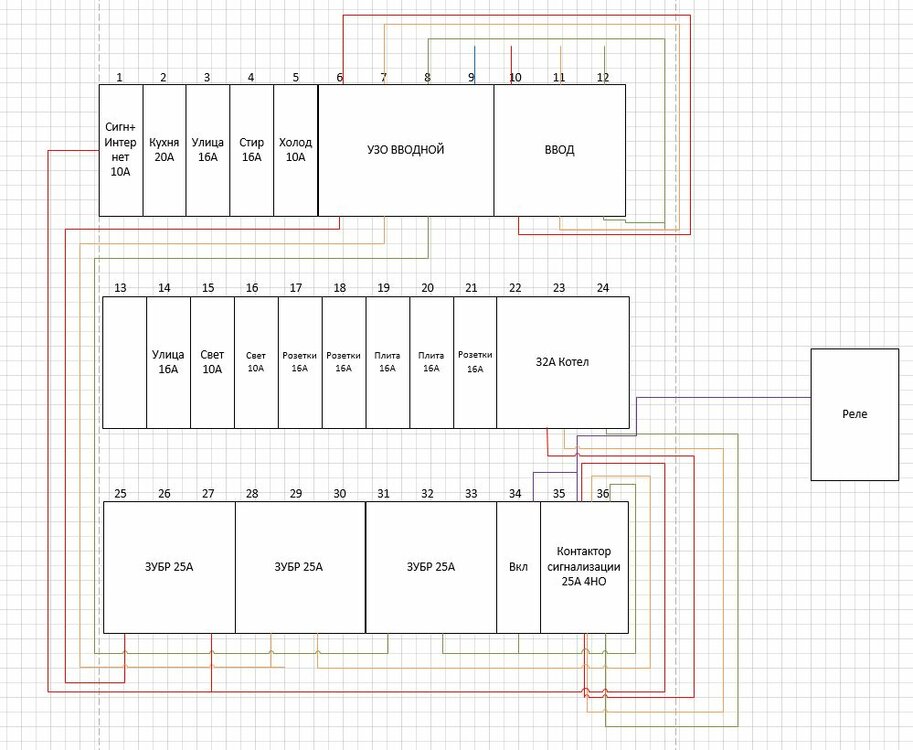

Sergey.G Опубліковано: 7 квітня 2017 Автор Поділитись Опубліковано: 7 квітня 2017 Щиток маловат. Не поместятся все хотелки В общем в пока вырисовывается следующая схема в щитке. Понимаю что не хватает дублирующего узо, но места нет, буду ставить второе узо в щитке на столбе. Правильно я понимаю что к контактору ввод должен быть сверху, а выход обязательно снизу? Посилання на коментар Поділитися на інших сайтах More sharing options...
Vladdi Опубліковано: 7 квітня 2017 Поділитись Опубліковано: 7 квітня 2017 И НА ПАЙКЕ??? АААААААААААааа. Ждите КЗ. Отчего? Там медная нога реле опаяна на пластине разъема. Выглядит надежно. На всякий случай, правда, проверял При нагрузке 28А в течение часа (больше тока дать не мог - входной автомат на 25а) температура в этой зоне превышала окружающую всего на 6-10 градусов. Плюс контроллер имеет встроенный датчик на проце и отрубает девайс или при 70 град или при росте более 3 градусов в мин. Я не продавец - мне просто было интересно 2 Посилання на коментар Поділитися на інших сайтах More sharing options...
Olenevod Опубліковано: 7 квітня 2017 Поділитись Опубліковано: 7 квітня 2017 по начинке и функционалу аналог Зубр-т, только на четверть дешевле. У меня адексы стоят - мне не нравится. По функционалу они больше зубра, там есть отсечка по току, причем не настраиваемая. Оно, зараза, отсекает по первому полупериоду - сварка полуавтомат, мотор компрессора - гарантированная сработка, пришлось линию в обход делать для мастерской. 1 Посилання на коментар Поділитися на інших сайтах More sharing options...
Vladdi Опубліковано: 10 квітня 2017 Поділитись Опубліковано: 10 квітня 2017 Есть такое. В петле датчик Холла, при всплеске тока реле отрубает реально на полупериоде - для мощной импульсной нагрузки не годится. Но как защита электроники - самое оно. Посилання на коментар Поділитися на інших сайтах More sharing options...
