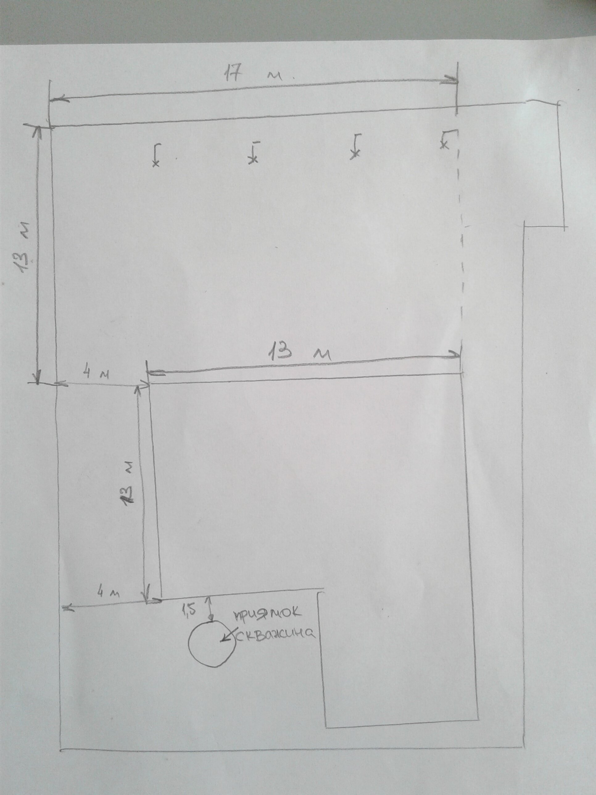

atco Опубліковано: 19 квітня 2017 Автор Поділитись Опубліковано: 19 квітня 2017 Что-то маленькая сумма - это на сколько соток - какая задача стояла? 2 сотки Полив газона Посилання на коментар Поділитися на інших сайтах More sharing options...
Director_ Опубліковано: 20 квітня 2017 Поділитись Опубліковано: 20 квітня 2017 Нормальная смета. Две сотки газона понятия растяжимое. Все зависит от формы этих двух соток, количества воды и давления в системе. Скиньте параметры, фото участка, источник воды. Монтирую полив, как правило, поливочное оборудование Hunter, соединение Irritec, трубы Украина. Посилання на коментар Поділитися на інших сайтах More sharing options...
atco Опубліковано: 20 квітня 2017 Автор Поділитись Опубліковано: 20 квітня 2017 Нормальная смета. Две сотки газона понятия растяжимое. Все зависит от формы этих двух соток, количества воды и давления в системе. Скиньте параметры, фото участка, источник воды. Монтирую полив, как правило, поливочное оборудование Hunter, соединение Irritec, трубы Украина. Газон 13*17 Круглым снизу обозначено место скважины Посилання на коментар Поділитися на інших сайтах More sharing options...
Director_ Опубліковано: 21 квітня 2017 Поділитись Опубліковано: 21 квітня 2017 Кусочек 13*4 тоже поливаем? Что за крестики на большом квадрате? Посилання на коментар Поділитися на інших сайтах More sharing options...
atco Опубліковано: 21 квітня 2017 Автор Поділитись Опубліковано: 21 квітня 2017 Кусочек 13*4 тоже поливаем? Что за крестики на большом квадрате? Нет не поливаем. Крестиком молодые деревья 2 года Посилання на коментар Поділитися на інших сайтах More sharing options...
