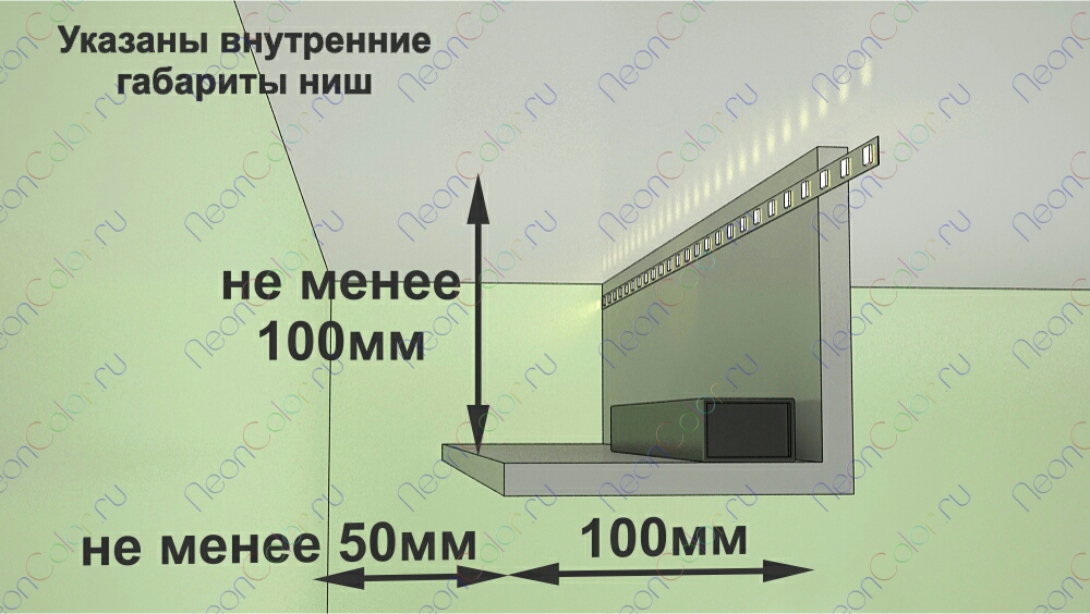

Tucson2008 Опубліковано: 21 квітня 2017 Поділитись Опубліковано: 21 квітня 2017 Добрый день, нужны LED ленты для подсветки стен для 3х комнат и кухни, а также RGB лента для светящегося натяжного потолка в душе (площадь потолка метр на метр). Также нужны все доп. комплектующие - трансформаторы, профили и т.д. Схема с длинами и типом короба во вложениях. Контакт - beryozkin@ukr.netapp27 dimensions LED.pdf Посилання на коментар Поділитися на інших сайтах More sharing options...
engeneer Опубліковано: 23 квітня 2017 Поділитись Опубліковано: 23 квітня 2017 нужны LED ленты для подсветки стен для 3х комнат и кухни, а также RGB лента для светящегося натяжного потолка в душе (площадь потолка метр на метр). Также нужны все доп. комплектующие - трансформаторы, профили и т.д. Схема с длинами и типом короба во вложениях. В этом вопросе тендер - вещь неблагодарная. Дешёвые ленты можно найти в Интернете или на радиорынках. Но лучше брать брендовые - и в монтаже проще и прослужат намного дольше. Есть несколько нюансов, которые влияют на цену: 1. Какой спектр белых лент - теплый, нейтральный или холодный? 2. Есть ли место под блоки питания или нужно размещать рядом с лентой? 3. Планируете монтировать ленту в профили, на полосу или прямо на стену? Посилання на коментар Поділитися на інших сайтах More sharing options...
Tucson2008 Опубліковано: 24 квітня 2017 Автор Поділитись Опубліковано: 24 квітня 2017 Добрый день, за дешевизной не гонюсь, качество главнее. В рамках своего тендера скорее хочу получить вариант комплексного решения, а не просто самую дешевую ленту. По вопросам: 1. Какой спектр белых лент - теплый, нейтральный или холодный? - Скорее всего нейтральный, так как подсветка декоративная больше. 2. Есть ли место под блоки питания или нужно размещать рядом с лентой? - Отдельного места нет, придется размещать в коробе рядом с лентой. 3. Планируете монтировать ленту в профили, на полосу или прямо на стену? - Монтаж планирую в профиль. Посилання на коментар Поділитися на інших сайтах More sharing options...
engeneer Опубліковано: 25 квітня 2017 Поділитись Опубліковано: 25 квітня 2017 1. нейтральный, так как подсветка декоративная больше 2. Отдельного места нет, придется размещать в коробе рядом с лентой. 3. Монтаж планирую в профиль. 1. Желательно, чтобы цвет ленты совпадал со спектром лампочек. Если всё освещение будет нейтральным (4000-4500К) - тогда и ленту желательно в том же спектре. Нейтральную ленту предлагают Venom и Rishang. Вторая чуть дороже, но качественнее - мощная подложка, не отлетают контакты при пайке. Для комфортной подсветки достаточна лента smd 2835/120. 2. Рядом с лентой обычно размещают герметичные блоки типа таких Выбирать мощность желательно с запасом - 10 Вт на погонный метр (лента Rishang smd 2835/120 - 8 Вт/м). Модельный ряд блоков - 20,35,60 и 100 Вт. Для 17 метров желательно два блока по 100 Вт. Для 14,4 - 100 и 60 Вт. 3. Если лента будет видна в отражении, лучше взять глубокий профиль ЛП-12 Если не будет видна - достаточно ЛП-7 По ванной - надо исходить из типа плёнки. Большинство плёнок очень плохо пропускают свет и подобная подсветка практически не будет видна. Для подсветки используют транспорантную плёнку - с ней нужно экспериментировать, у разных производителей она разного качества. Монтировать ленту лучше линиями, т.к. лента в силиконе плохо паяется, а без силикона в ванной может быстро окислиться. 1 Посилання на коментар Поділитися на інших сайтах More sharing options...
