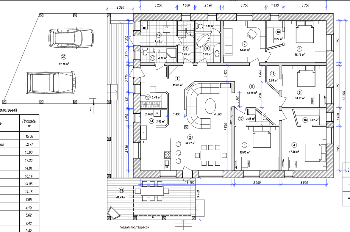

Вы посмотрите видео, где этот гений парафинит газобетон! Мне его хватило, чтобы сложить своё мнение о нем
Нормально рассказывает, можно послушать, ничего вредного не звучит...
Прямого вреда казалосьбы не звучит и во множестве случаев когда совет по выбору одного этажа будет единственно верным, так как дома люди не большие строят. Состав семье не большой, потребности тоже. Но на наглядном примере убедился что даже казалось бы безвредный совет по планировке строить исключительно одноэтажный дом превратился на мой субъективный взгляд во вред не меньший чем его опасные советы по фундаментам и геологии без расчетов.
Один из его подписчиков задумал строить дом по рекомендациям блогера. Требуемая площадь у него выходила более 210м2 (4спальни, кабинет плюс два санузла с топочной плюс на каждую спальню гардероб, столовая гостиная кухня кладовая и пятый гардероб при входе) Получилось что:
Коридоры длиной в 9м с проходными зонами без единого окна потянули на 30м2.
-Два санузла были расположены вместе
- Выход на чердак получил в коридоре в топочную полноценную лестницу с тамбуром на чердаке (возможно что сыграл совет Дмитрия устроить что-то наподобие фотостудии на чердаке)
-гардеробы буквально перенасыщены (это тоже настоятельный и "авторитетный" совет блогера Димы Марченко делать исключительно гардеробы, а не шкафы)
Я позволю себе процитировать слова автора проекта с которым общался в нескольких письмах и пытался помочь исправить его ситуацию:
"Одноэтажный, но с высокими потолками, я рассматривал изначально - не хочу лестниц и перекрытий бетонных. Ребус расположить кучу спален еще тот. К сожалению, архитектор только может рисовать то, что я скажу. Ее первый эскиз был калькой с трехкомнатной квартиры.
Это мой первый опыт в планировке, я особо кроме выпусков Димы ничего не смотрел, поэтому могу быть предвзят по поводу каких-то решений и не видеть очевидных вещей с точки зрения толкового архитектора/проектировщика/строителя.
К сожалению убедить поменять кардинально в проекте концепцию мне не удалось, по крайней мере мне это не известно как повлияли мои советы. Видно что архитектор неквалифицирован, возможно студентка, работает слепым орудием труда в найме у человека без опыта. Результат такого труда можете оценить сами. Деньги за проект уплачены, менять что-либо поздно по словам заказчика:
"Сильно что-то поменять уже не смогу, оформлен стройпаспорт на пятно застройки, согласован эскизный в частности по несущим стенам, РП в процессе."
Свой проект самостройщик выкладывал в комментариях на блоге Дмитрия, поэтому и заинтересовал меня пообщаться с ним. В аттаче одна из его итераций эскиза высланная мне, так как она мало чем отличается от первоначальной выложенной, то позволю себе ее тут представить. Многие мелкие моменты уже исправлены и обсуждены с автором данного эскиза, но на принципиальное и единственно верное, как по мне, решение выбрать два этажа для этой площади, я не повлиял, наверное, никак.
Трагедии конечно тут особой нет, у хозяина своя голова на плечах он взрослый и создает впечатление человека думающего своей головой. В конце концов люди живут и в худших условиях. Но что-то мне подсказывает что можно было бы с таким набором помещений и пожеланий сделать куда более удобную планировку в два этажа или, отказавшись от лишних помещений, уместить все в один рационально. Думаю что все прелести этой планировки и те которые я не указал автору проявятся потом, если ее реализуют (я не в курсе чем закончилась история).
Так что вред от таких советов неквалифицированного "экперта" вполне реален. Он возможно не так очевиден неопытному самопроектировщику, в отличие от небезопасных советов по фундаментам. Но он реален. Беда в том что безапелляционные советы не пропагандируют принципы которые можно взять на вооружение, а скорее это набор догм, который лишает людей право выбрать более оптимальное решение для их ситуации.
і тональність дає привід сумніватись, що людина взагалі добре розуміє, що їй треба, яка площа і кімнати. Може, це основна проблема, а не кількість поверхів? Я не здивуюсь, якщо насправді там на 2 можна ділити. Може, оптимально у цій ситуації взяти паузу і подумати? Навіть якщо вже отриманий якийсь там дозвіл - він що, зобовязує таке будувати? Хіба не можна потім інший отримати?
Ну так тоже нельзя относится к своему дому - это у блогера что-то с головой не все в порядке. Хорошо хоть с Вами поделился проектом.
И при чем тут "советы автора ролика" если именно блогер сделал такие коридоры? Пусть блогер визуализацию сделает в planopal, не поленится, и все сам поймет.
Блогер это и есть автор ролика, видеоблогер. По его урокам и рекомендациям один из его подписчиков то бишь зритель решил нарисовать сам себе проект. Наслушался полезных советов в духе "как вырезать себе аппендикс". Нанял девочку-чертежника и начал сам проектировать согласно заветам блога которого насмотрелся. Возможно другого пути у него и не было. Проектом он поделился со всеми, просто я единственный кто написал свои замечания к нему.
Конечно у каждого своя голова на плечах, и зритель который сам себе проектировщик сам себе и виноват что думал не своей головой а чужой. Но хоть какая то минимальная ответственность на советчике должна же быть, особенно для того который заявляет о своей высокой компетентности и является одним из лидеров общественного мнения в строительном сообществе на русскоязычном ютубе. Как минимум своей репутацией он должен отвечать за подобные советы.
Кстати он проект своего подписчика в целом похвалил, наверное потому что не замечает тех недостатков которым он сам учит. В своих проектах делает подобные коридоры (его
на 140м2 дома приходится коридор в почти 30м2!) Люди не особо понимая пространство на плане и не имея практического опыта перенимают такие "решения".
