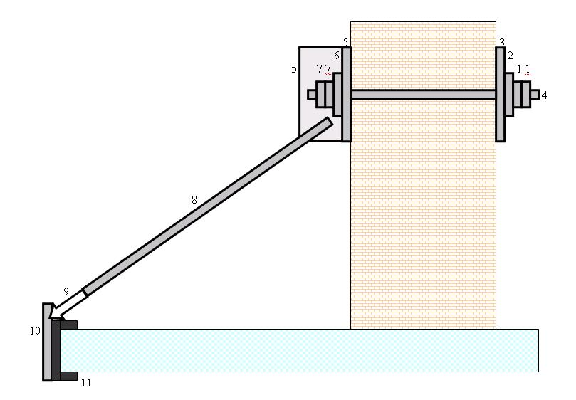

Набросал схему подвеса швеллера к стене дома согласно рекомендаций в предыдущих сообщениях.
Старался максимально упростить конструкцию и уменьшить объём сварочных работ по месту.
Прошу высказать замечания и предложения.
Пояснения к схеме:
1. Гайка двойная нормальной высоты (законтрить).
2. Шайба толстая.
3. Пластина толщиной 5-6 мм размерами 250*250 мм.
4. Шпилька М24 из Ст3пс (анкер).
5. Уголок с полками 70*70 мм и длиной 100 мм из изогнутой полосы толщиной 5-6 мм.
6. Шайба толстая.
7. Гайка двойная нормальной высоты (законтрить).
8. Шпилька М24 из Ст3пс или круглый пруток М24 или тяга круглая 24, приваренная вверху к уголку (поз. 5) швом Н1-Рш по ГОСТ 14098-91.
9. Талреп, в который сверху закручена шпилька (поз. 8), а снизу он зацеплен за пластину-“ушко” (поз. 10).
10. Пластина-“ушко” трапецевидная толщиной 5-6 мм, приваренная к швеллеру (поз. 11) с длиной сварных швов 100 мм.
11. Швеллер 12П.
Идея вдогонку: пластину-"ушко" (поз. 10) выгнуть над швеллером вправо на 45 градусов, чтобы все было ориентировано по одной линии.
Имеет право на жизнь.
Вы про схему в целом или о идее вдогонку?
Можно что-то улучшить или переделать?
Если я правильно понял, то право на жизнь имеет именно схема.

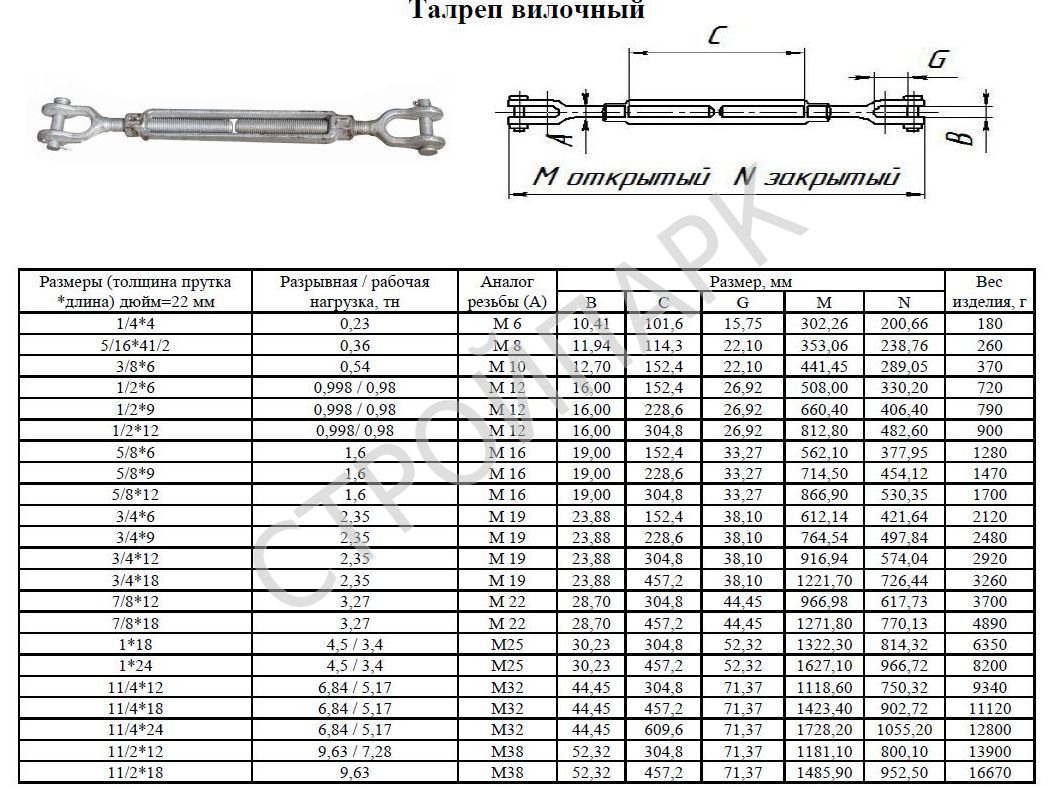

8. Можно в талреп (поз. 9) сверху завести шпильку-растяжку (поз. 8) вместо крюка или кольца?
9. Что лучше использовать в талрепе (поз. 9) снизу для зацепления за пластину-“ушко” (поз. 10): крюк или вилку?
10. Подойдёт любой талреп, так как нагуглил, что есть два разных по несущей способности вида: кажись, строительный (усиленный) и монтажный (обычный)?

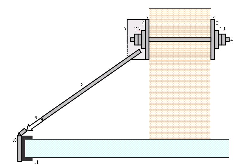

Схему переделал:
Я обо всём.
1. Когда высота гайки примерно равна диаметру резьбы. Например по ГОСТ 15526 для М24 её высота 22мм. Гайка низкая по ГОСТ 15522-70 для М24 будет 12мм. Есть и высокие: для М24 это 28мм.
2. Обычно это шайбы к высокопрочным болтам по ГОСТ 52626-2006 (или аналоги). Для М24 это 5мм. Обычные должны быть 4мм.
3. Оцинкованность желательна. По идее шпильки идут по классам прочности 3,6; 4,6; 4,8; 5,6… (всего 11 классов). Какая марка стали и как она обработана при этом обычно вторично (есть исключения). Для нашего случая то точно. Я бы не ожидал, что можно легко найти шпильки класса прочности выше 3,6. Делаются они из катаной стали обычных марок типа Ст3-пс или Ст3-сп. Вам при М24 и 3,6 хватит.
4. Можно, но нужно найти/сделать косые шайбы. Для техники я встречал такие шайбы ЕМНИП М16 (в основном комбайны в т.ч. Джон Дир). Может и больше есть.
5. Можно и не на производстве, но геморно весьма.
6. Может, и это лучше. Но сверлить только _после_ изгиба. Учесть диаметр гайки. Шайбу можно и надрезать.
7. Я вам зачем ссылку на ГОСТ по сварке арматуры давал? Там для арматуры А-ІІІ (А400С) это 4 диаметра прутка. Катет шва — 10мм.
8. Можно. Не перепутайте правую и левую резьбы на талрепе.
9. Такелажная петля. Вы её назвали вилкой. Иначе лучше кольцо
10. Тут надо прикинуть по усилиям. Для М24 это тонн 6 будет даже для обычного по резьбе. Должно хватить.
11. Для нужной прочности нужно чтобы было около 4см² в том месте где цепляется талреп. Конкретную геометрию прикиньте сами.
12. Вот тут сложно. Оценивайте по внешнему виду. Я не привык к особому выбору, честно говоря.
Я обо всём.

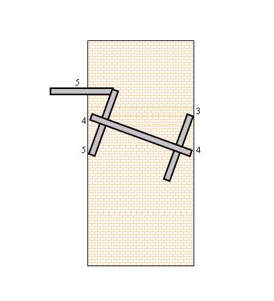

А если иначе: со стороны помещения выборку под пластину (поз. 3) сделать под углом; также под углом сделать выборку под уголок (поз. 5) со стороны балкона; а сам уголок (поз. 5) согнуть под таким углом, чтобы одна его полка была перпендикулярна наружной стенке. Хотя с шайбами выглядит проще, но надо искать мастера и заранее просчитать угол. .
Добавлено через 7 минут
Чтобы при проворачивании корпуса талрепа крюк/петля и шпилька сближались?
А так можно, чтобы избежать косых шайб (3 - пластина, 4 - шпилька, 5 - уголок)?
Можно и так.
Да именно так.
Такой талреп вилочный?
