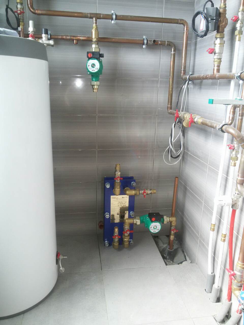

Сергей 31 Опубліковано: 13 червня 2017 Поділитись Опубліковано: 13 червня 2017 Я на перспективу хочу заложить трубу отопления под твердотопливный котел. ТТК будет в отдельном помещении, примерно в 8-10 м от дома. Сталь 1" Медь 28мм. Если после ТТ котла на выходе будет стоять смесительный узел который будет От Т.Т до теплообменника в котельной медь и в этом контуре незамерзайка. В доме после теплообменника вода. К слову, при незамерзайке можно так глубоко не копать. Посилання на коментар Поділитися на інших сайтах More sharing options...

Сергей 31 Опубліковано: 14 червня 2017 Поділитись Опубліковано: 14 червня 2017 Точно в котельной? Да, точно. Котельная не всегда там где находится котел. Посилання на коментар Поділитися на інших сайтах More sharing options...
