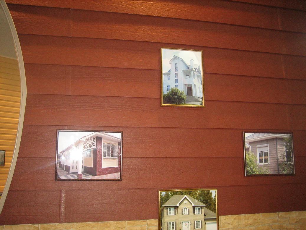

Фиброцементный сайдинг (ФС) нужно брать неокрашенным, а потом красить силикатной (силиконовой) водоотталкиваюшей краской. Между Петрой и ФС, я бы выбрала ФС
а на краску, наверное, тоже прилично придется потратиться. наверняка, ведь не в один слой наносить нужно?
эх... сама уже который месяц ломаю голову над видом вентфасада. и хоть как я не люблю пластик - все дороги в нашей ситуации ведут к нему :)))
а еще ж нужно толковых монтажников найти...
На выставке сегодня сфотографировала новый сайдинг ПВХ:
