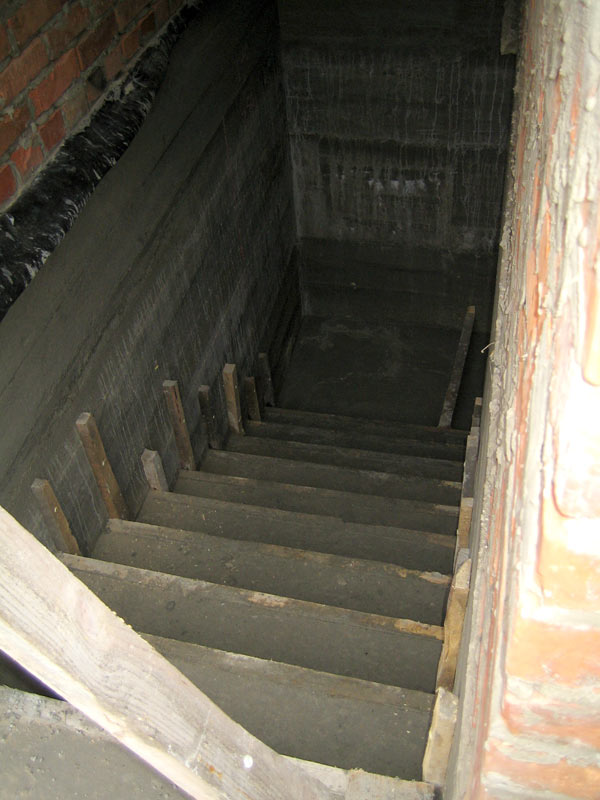

Serg0711 Опубліковано: 19 червня 2011 Поділитись Опубліковано: 19 червня 2011 Оля, а у Вас лестница в погреб уже готова или еще в проекте? Посилання на коментар Поділитися на інших сайтах More sharing options...
Olga_Flower Опубліковано: 20 червня 2011 Автор Поділитись Опубліковано: 20 червня 2011 Оля, а у Вас лестница в погреб уже готова или еще в проекте? Готова была еще на стадии накрытия плитами перекрытия. Вот такая: 1 Посилання на коментар Поділитися на інших сайтах More sharing options...

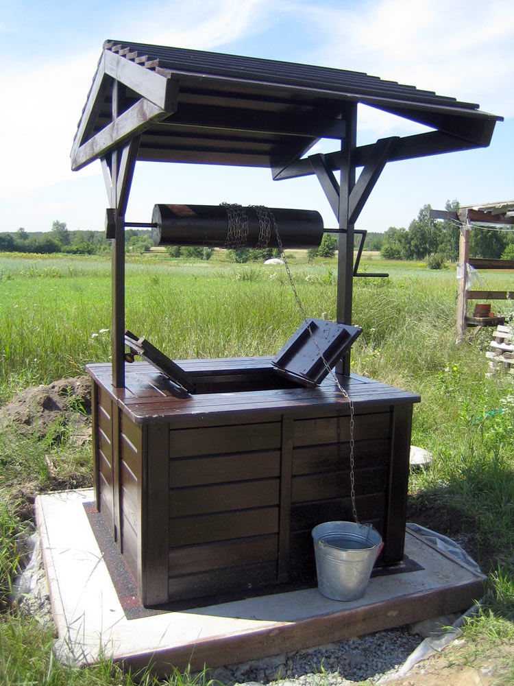

Olga_Flower Опубліковано: 4 липня 2011 Автор Поділитись Опубліковано: 4 липня 2011 Мы благоустроили колодец. Вот что получилось. Осталось только снять опалубку и засыпать землей. По деньгам - 200 грн за земляные работы и бетонную отмостку, 6100 грн за остальное обустройство. Глиняный замок не делали (на песчаных почвах он не обязателен), от проникновения грунтовых вод защитили пленкой и сверху гравий для дренажа. Потом только надо будет при засыпке грунтом пленку расправить и края засыпать щебнем, чтобы вода уходила сначала в щебень и не размывала грунт. Это мы уже своими силами делать будем. 4 Посилання на коментар Поділитися на інших сайтах More sharing options...

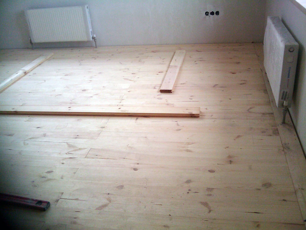

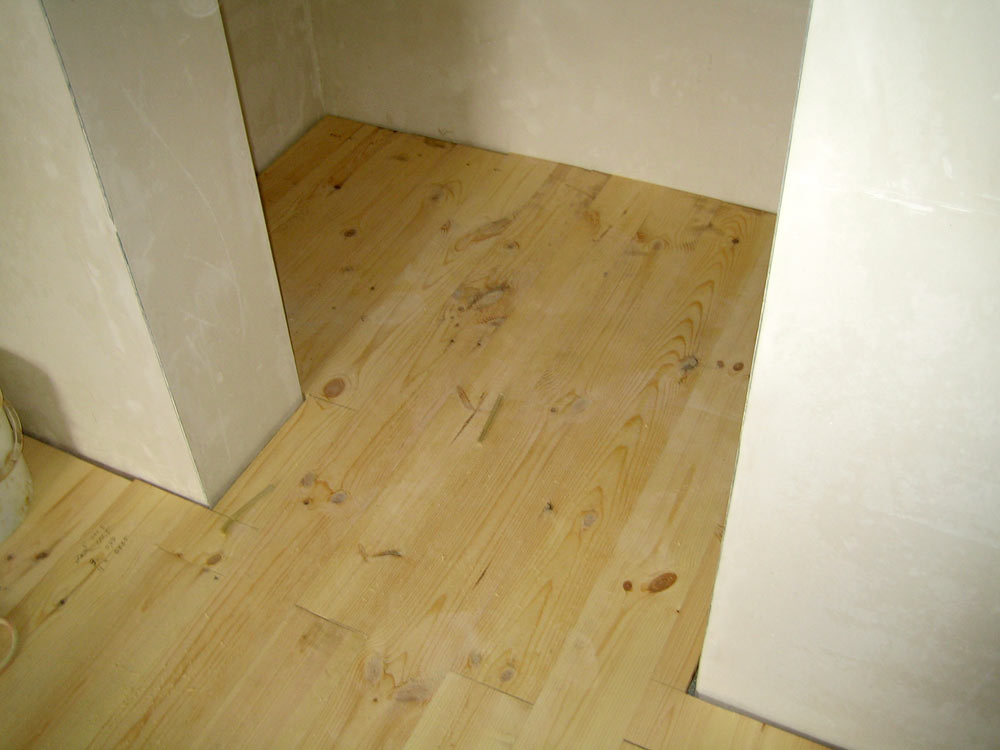

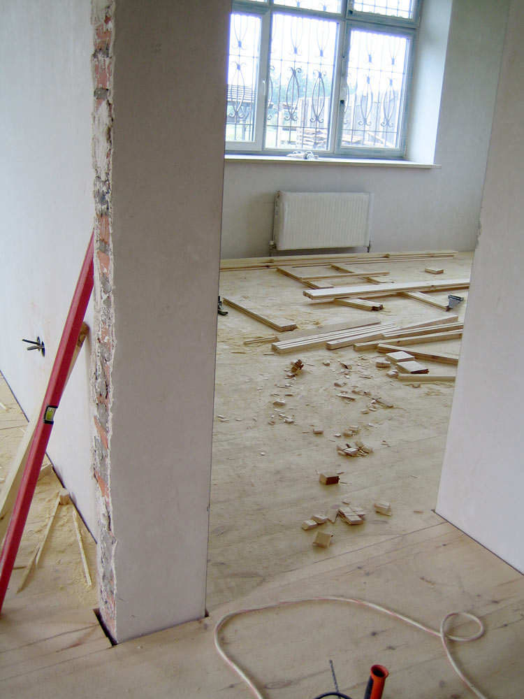

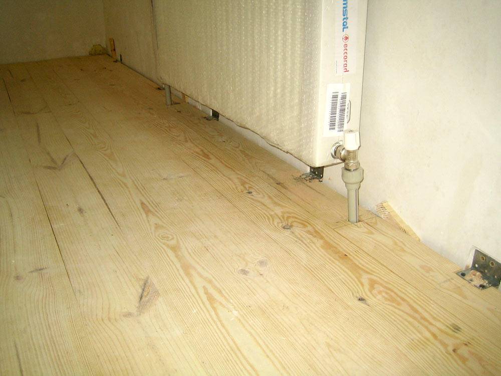

Olga_Flower Опубліковано: 4 липня 2011 Автор Поділитись Опубліковано: 4 липня 2011 Сейчас ведутся работы по настилу дощатых полов (сосна) в зале, двух спальнях и коридоре. Из-за того, что стояла задача оставить доступ к трубам под досками, делаем доски над трубами съемными (на саморезах). Геморроя много. Не везде есть возможность положить лаги и приходится изворачиваться, крепить доску на металлических уголках. Кроме того, местами соединения труб расположены выше, чем высота лаг, и приходится вырезать в досках выемки для того, чтобы все поместилось. Сантехника уже не раз поминала "незлым тихим словом", потому как можно было все сделать намного лучше. 1 Посилання на коментар Поділитися на інших сайтах More sharing options...

Evgeniy83 Опубліковано: 4 липня 2011 Поділитись Опубліковано: 4 липня 2011 колодец супер!!! выкладывайте больше фоток внутрянки 1 Посилання на коментар Поділитися на інших сайтах More sharing options...

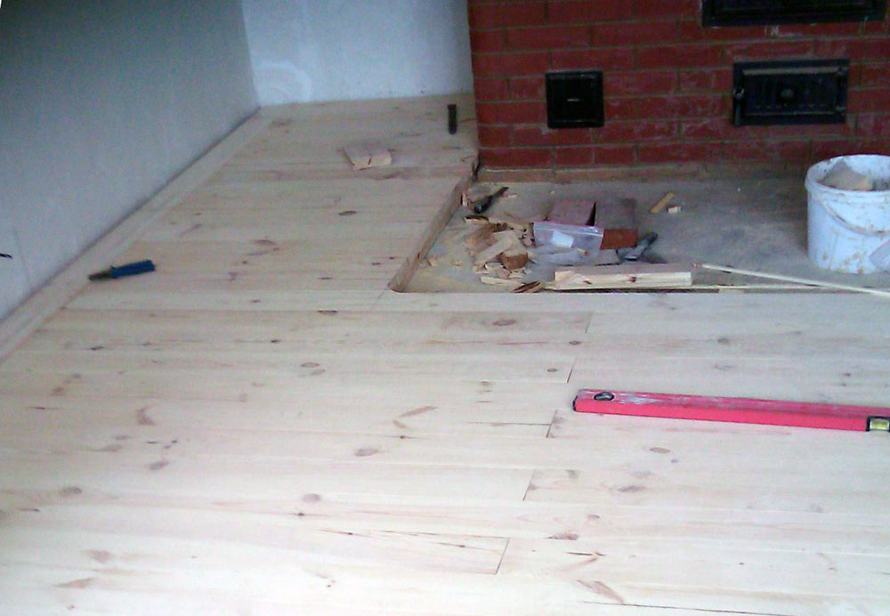

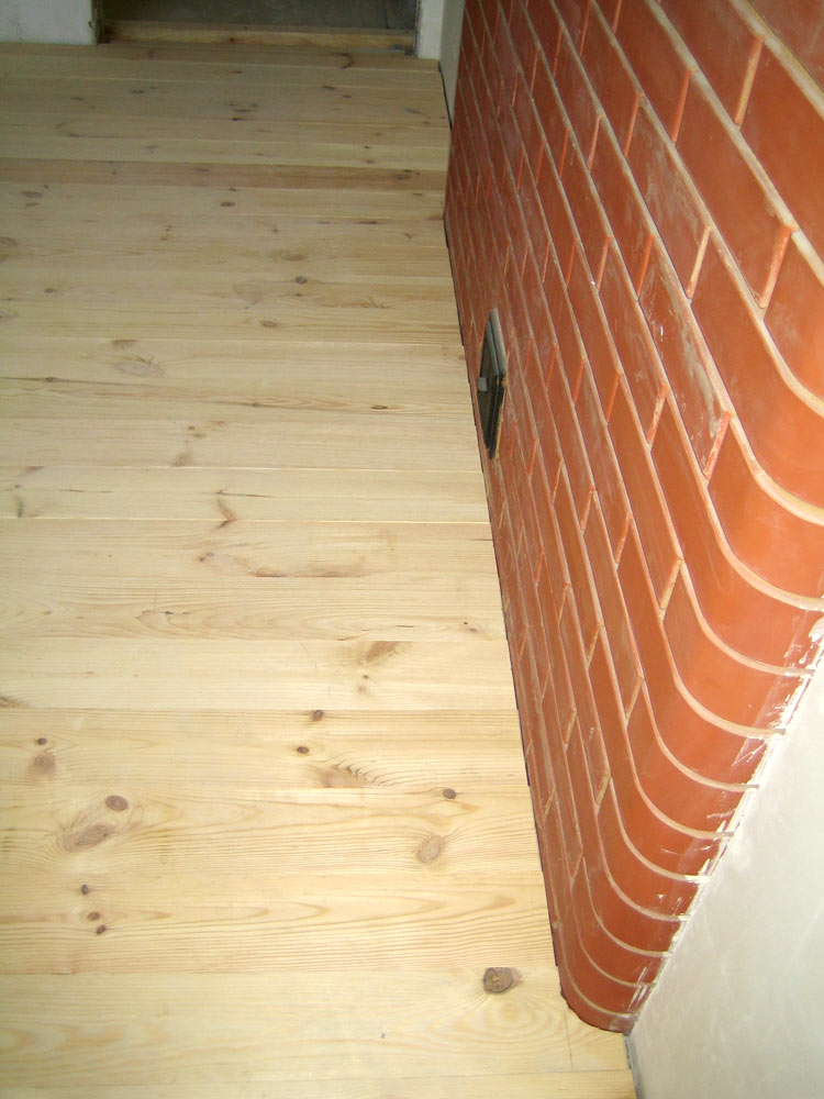

AНДРЮША Опубліковано: 4 липня 2011 Поділитись Опубліковано: 4 липня 2011 Между стенкой из кирпича (это печь?) и доской не выдержан зазор 1см, может покоробить. Посилання на коментар Поділитися на інших сайтах More sharing options...
Olga_Flower Опубліковано: 4 липня 2011 Автор Поділитись Опубліковано: 4 липня 2011 Между стенкой из кирпича (это печь?) и доской не выдержан зазор 1см, может покоробить. Это печь. Но там, где пол, сильного нагрева нет, поскольку топливник расположен немного выше. Плинтуса там не будет, поэтому и зазора не делаем. имеющаяся щель будет затерта затиркой. Из-за чего доска может вырасти в размерах на 1 см? Из-за намокания? Посилання на коментар Поділитися на інших сайтах More sharing options...
AНДРЮША Опубліковано: 4 липня 2011 Поділитись Опубліковано: 4 липня 2011 Дерево вбирает влагу при ее избытки (повышенная влажность в помещении) и отдает, если в помещении излишняя сухость. Поэтому и оставляют зазор от стены на эти колебания. В подобных случаях (камин, печь) вокруг укладывают плитку. Посилання на коментар Поділитися на інших сайтах More sharing options...
Olga_Flower Опубліковано: 5 липня 2011 Автор Поділитись Опубліковано: 5 липня 2011 Дерево вбирает влагу при ее избытки (повышенная влажность в помещении) и отдает, если в помещении излишняя сухость. Поэтому и оставляют зазор от стены на эти колебания. В подобных случаях (камин, печь) вокрудг укладывают плитку. С лицевой стороны печи у меня будет плитка. Но сам стык между плиткой и доской все равно невозможно сделать с сантиметровым зазором, правильно? Если делать, то придется щель закрывать декоративной накладкой, выступающей над плокостью пола, что очень хотелось бы избежать (спотыкаться будем). Так что решает плитка вокруг печи, кроме пожарной безопасности? Второй момент - сейчас в доме влажность высокая. Дожди, отопления нет, куда уж влажнее. Перед стартом работ доски лежали в доме около двух недель, и почти все это время шли дожди. По идее, сейчас дерево как раз такой длины, какой оно будет на момент его максимального расширения (без учета возможного намокания из-за каких-то ЧП). Значит, тут надо скорее бояться щелей, чем распирания... имхо... Посилання на коментар Поділитися на інших сайтах More sharing options...

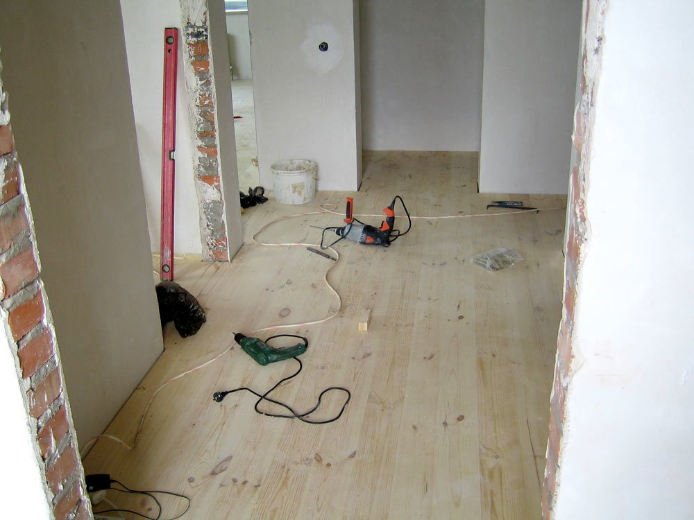

Olga_Flower Опубліковано: 7 липня 2011 Автор Поділитись Опубліковано: 7 липня 2011 Полы в зале уложены. Перед печью оставлено место для плитки. Прошу прощения за качество снимков, фотала с мобильного. Остался только коридор. Наверное, за сегодня его закончат и начнут шлифовать полы. Планируют завершить все работы по шлифовке и покрытию лаком к выходным. Я уже вся в предвкушении возможности ходить по дому босиком Посилання на коментар Поділитися на інших сайтах More sharing options...
AНДРЮША Опубліковано: 7 липня 2011 Поділитись Опубліковано: 7 липня 2011 Какая доска, сколько стоит? Чем решили покрывать? Посилання на коментар Поділитися на інших сайтах More sharing options...
Olga_Flower Опубліковано: 7 липня 2011 Автор Поділитись Опубліковано: 7 липня 2011 (змінено) Какая доска, сколько стоит? Чем решили покрывать? ок, по дереву пройдусь отдельно, хотя раньше планировала материалы свести все в кучу и выложить в виде сметы. Брала сосновую доску 1 сорта толщиной 35 мм, шириной 125 мм и длиной 4 и 4,5 м Стоимость 1 м2 - 94 грн (отпускная цена была 95, мне скидку сделали). Брус для лаг - 40х60мм по цене 6 грн за погонный метр (отпускная 6,5 грн). Покупала на складе на территории "Сатурна" (пр-т Л. Курбаса, 2Б). Контактный тел.: Сергей 403 0106 Доска реально сухая, практически без трещин, сучки везде живые и в целом все выглядит очень неплохо. Но ровной ее назвать сложно. В работе мастеру приходилось туговато. Говорит, при смыкании не редкость ситуация, когда начало и конец в пазы вошли, а посередине щель 3 см. В общем, стягивать ее было не самым легким делом. Возможно, если бы доски были более узкими, все было бы намного проще. Я брала широкую намерено, из-за труб. Там были и другие варианты, в том числе высший сорт срощенная вообще без сучков за 110 грн, вид весьма и весьма достойный. Только ее под заказ везут с задержкой 1-2 недели. Змінено 7 липня 2011 користувачем Olga_Flower 1 Посилання на коментар Поділитися на інших сайтах More sharing options...

Olga_Flower Опубліковано: 7 липня 2011 Автор Поділитись Опубліковано: 7 липня 2011 Сегодня съездила, а там уже мастер коридор заканчивает. Будет сегодня затирать шпатлевкой, шлифовать. Завтра пропылесосит и покроет грунтовочным слоем лака (нитро), снова зашлифует, пропылесосит. Покроет первым слоем лака Садолин и поедет на выходные домой. В понедельник второй финишный слой лака и будем рассчитываться. Где-то в этой схеме еще набивка и покрытие лаком плинтуса, но я не уточняла, на каком этапе. Плинтус решили набивать сразу, поскольку местами доска делалась тоньше из-за труб, и лучше пусть монтирует плинтус тот, кто знает, куда нельзя вкручивать саморезы. Стоимость работ - договаривались 130 грн за квадрат пола и 15 грн за пог. метр плинтуса 2 Посилання на коментар Поділитися на інших сайтах More sharing options...
AНДРЮША Опубліковано: 7 липня 2011 Поділитись Опубліковано: 7 липня 2011 А морить не будете? Плинтус, по моему, ставят после дверных коробок и наличников. Посилання на коментар Поділитися на інших сайтах More sharing options...
Olga_Flower Опубліковано: 7 липня 2011 Автор Поділитись Опубліковано: 7 липня 2011 А морить не будете? Плинтус, по моему, ставят после дверных коробок и наличников. Морить не будем. Пусть будет светленький пол, в тон подоконникам. Я знаю, что по-хорошему плинтус надо ставить в самом конце. Но в нашем случае надо делать выбор между не самой красивой подгонкой плинтусов и наличников и риском продырявить трубы под полом. Я выбрала не самую красивую подгонку. Посилання на коментар Поділитися на інших сайтах More sharing options...
