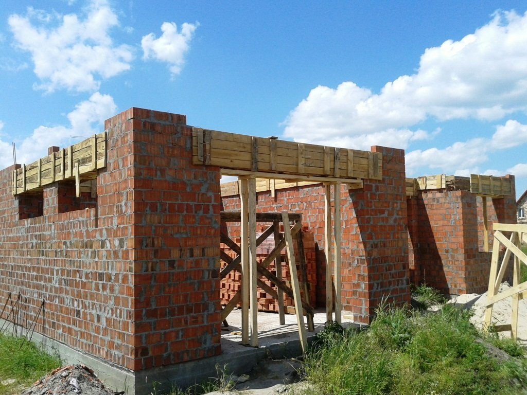

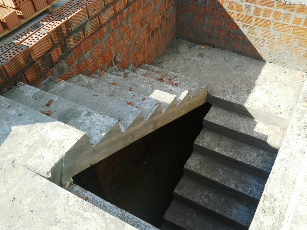

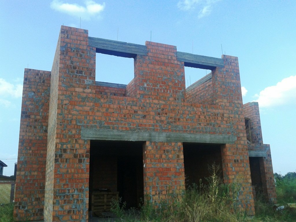

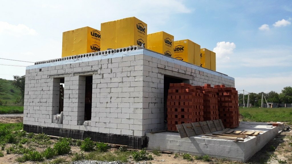

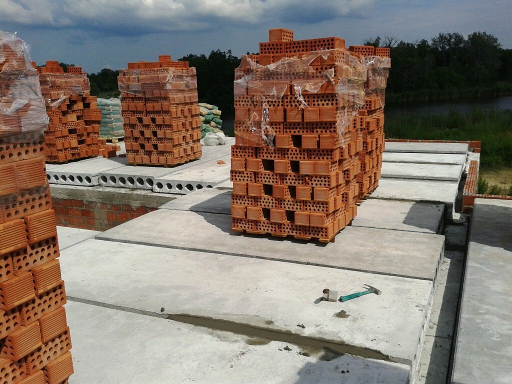

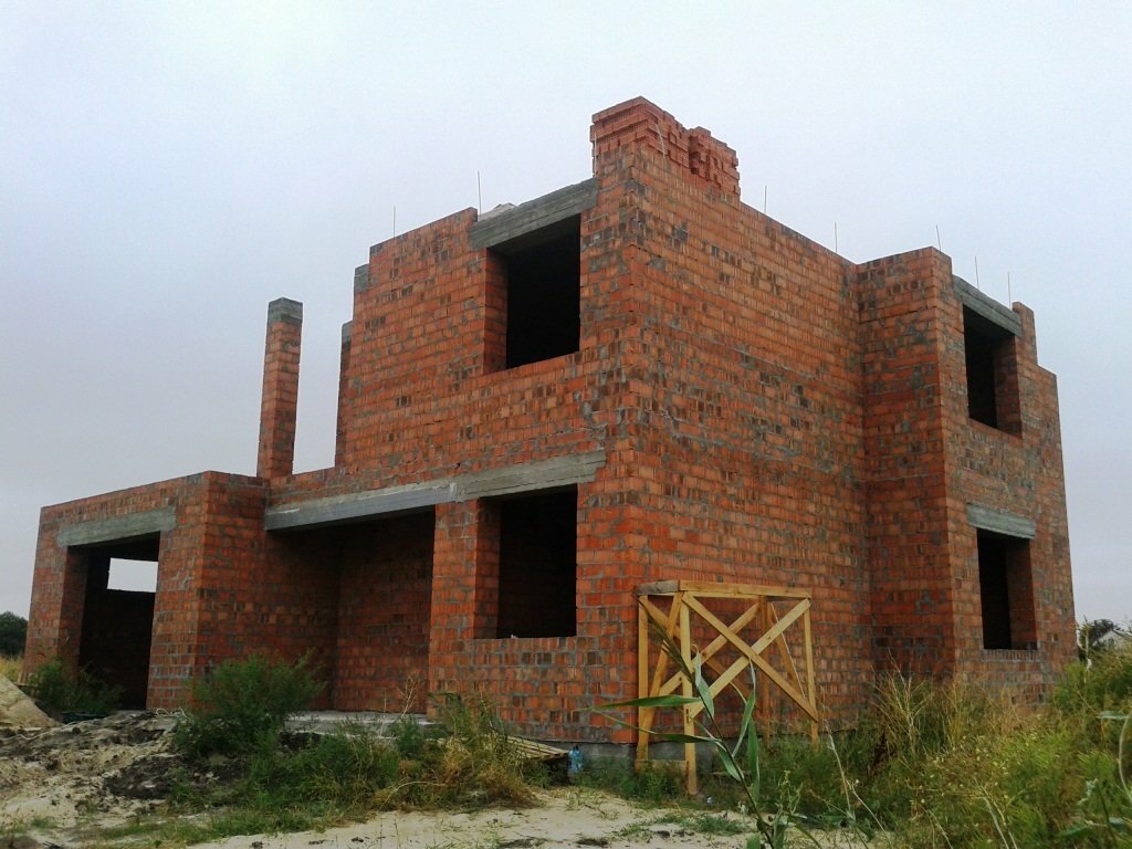

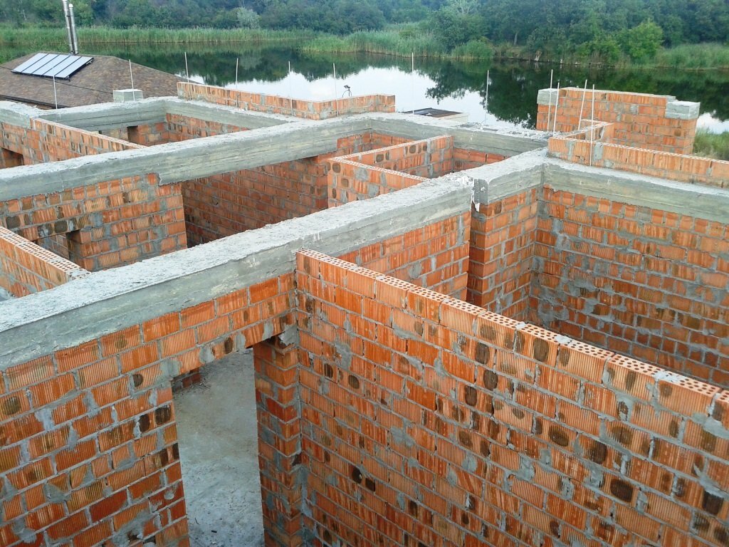

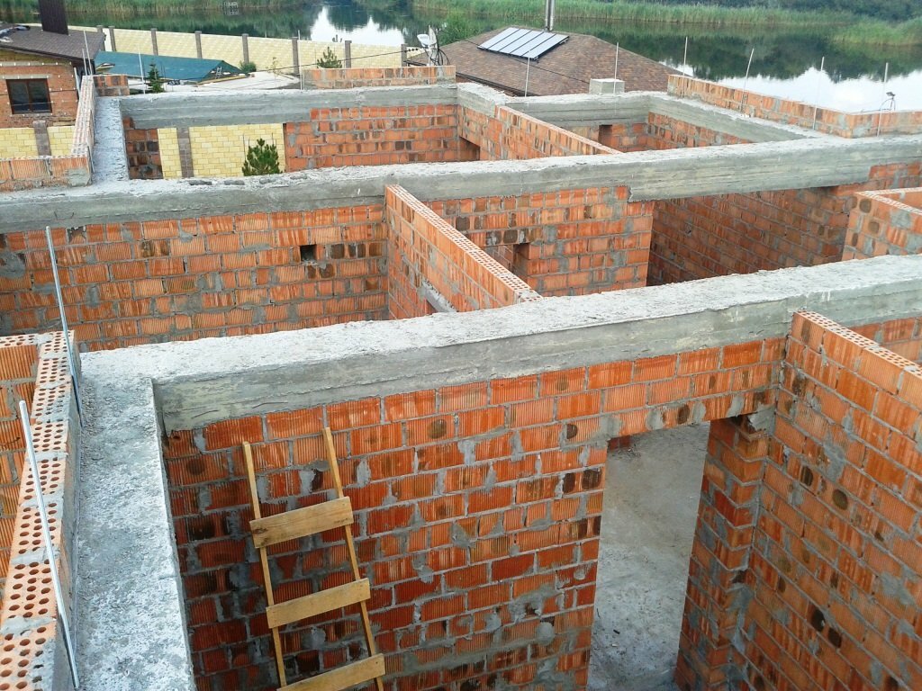

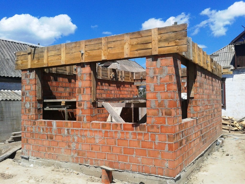

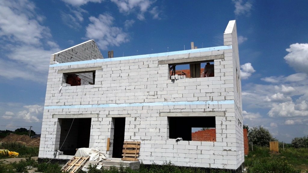

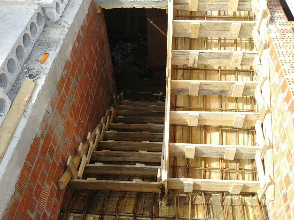

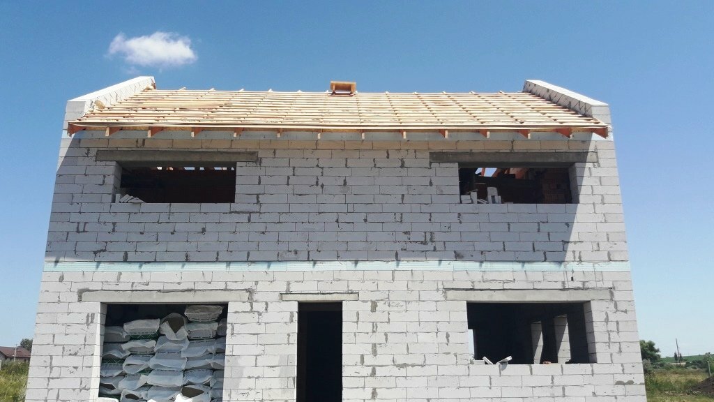

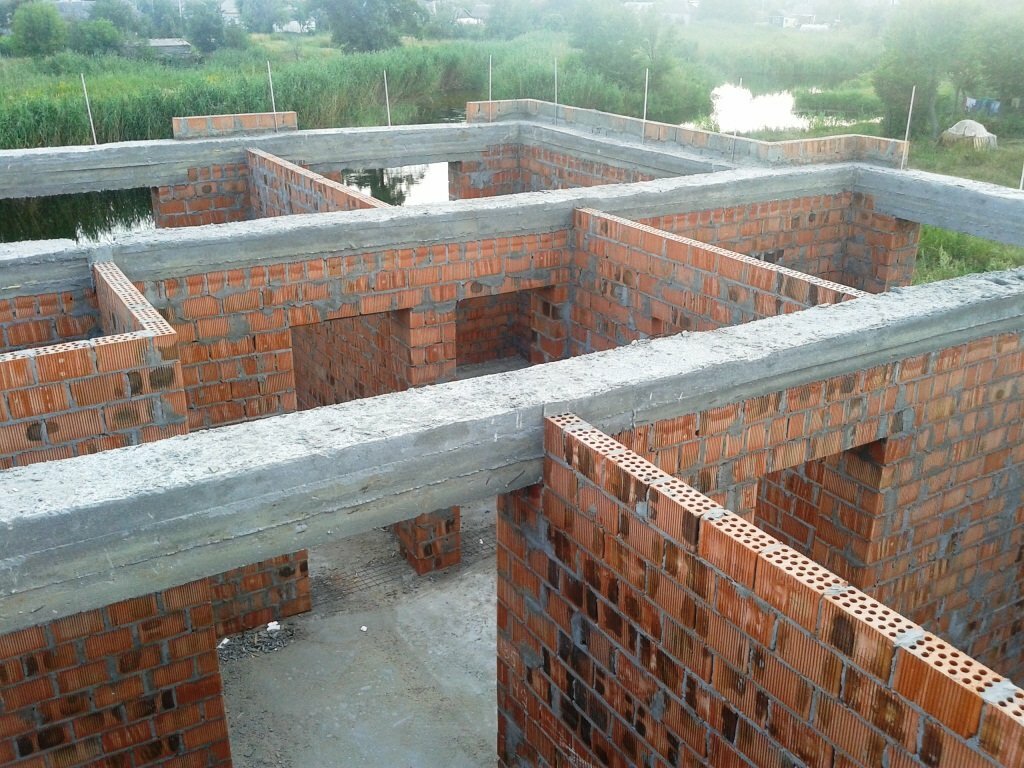

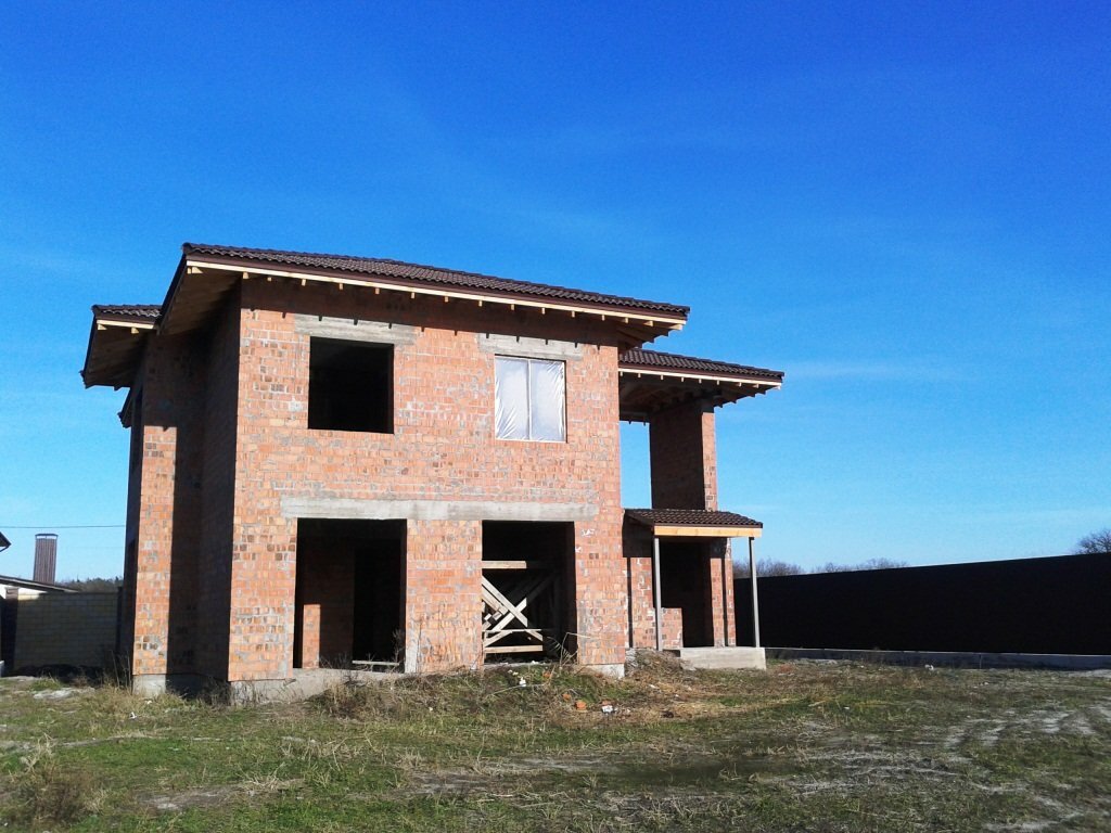

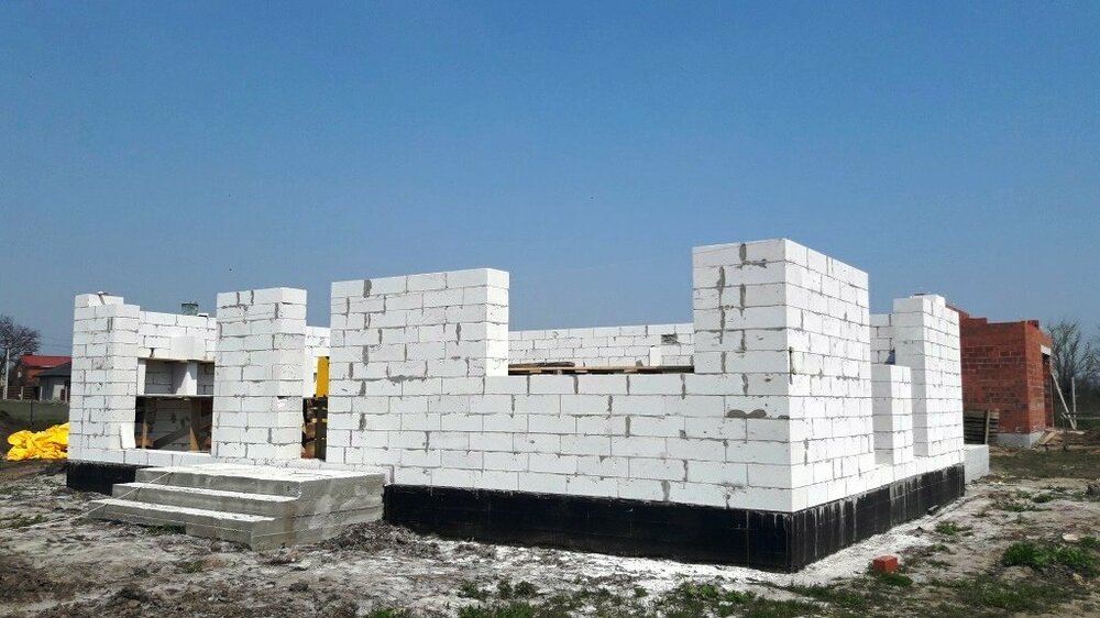

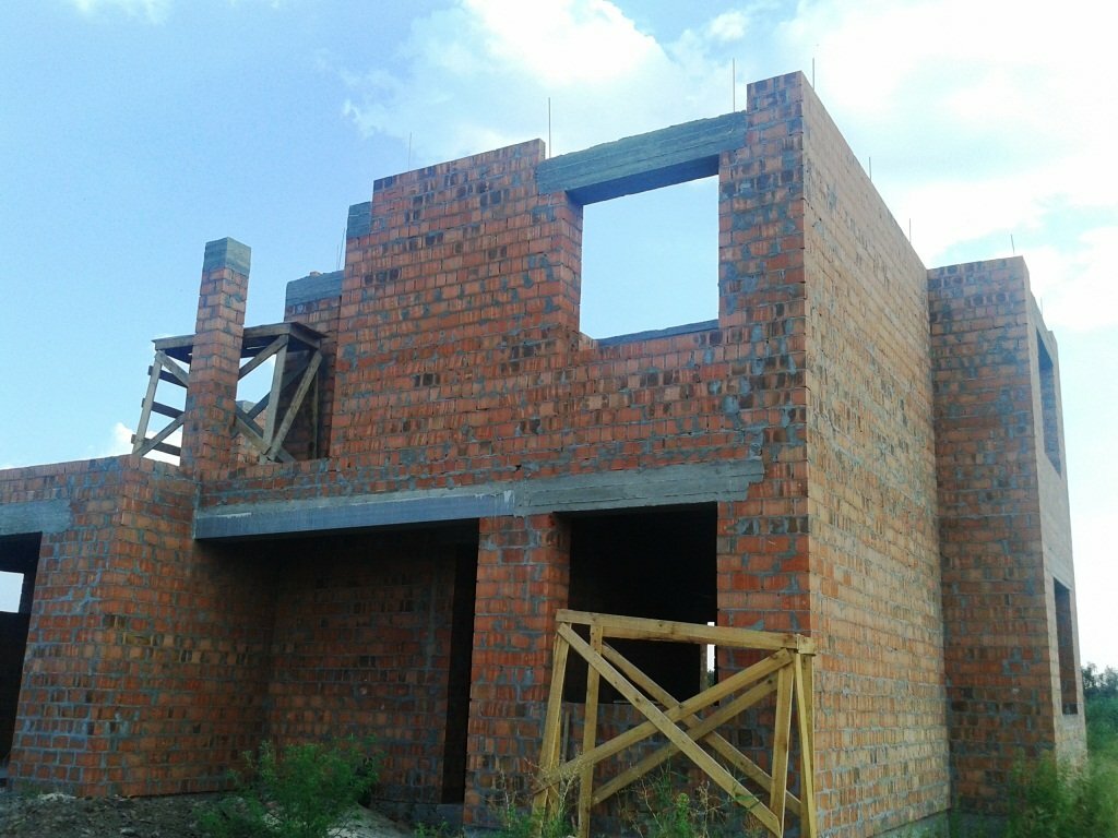

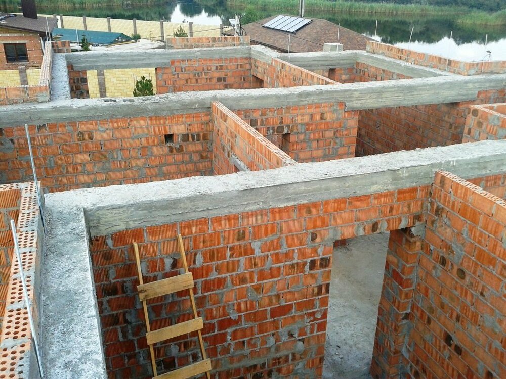

Наш объект. Кладка стен и перегородок первого этажа, устройство монолитного пояса и балок, монтаж плит перекрытия, устройство монолитной лестницы на второй этаж.
t.me/maestrodnepr

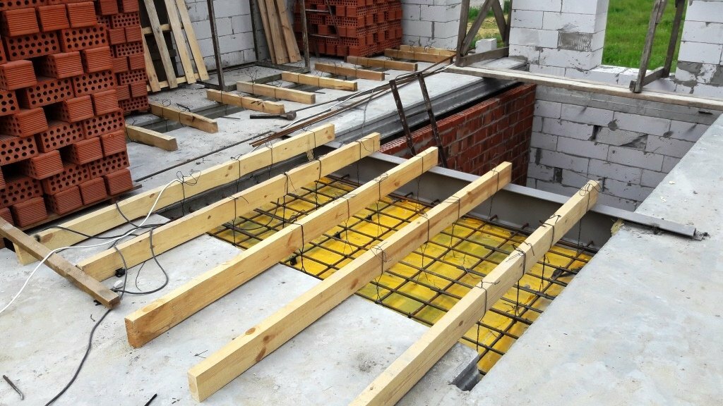

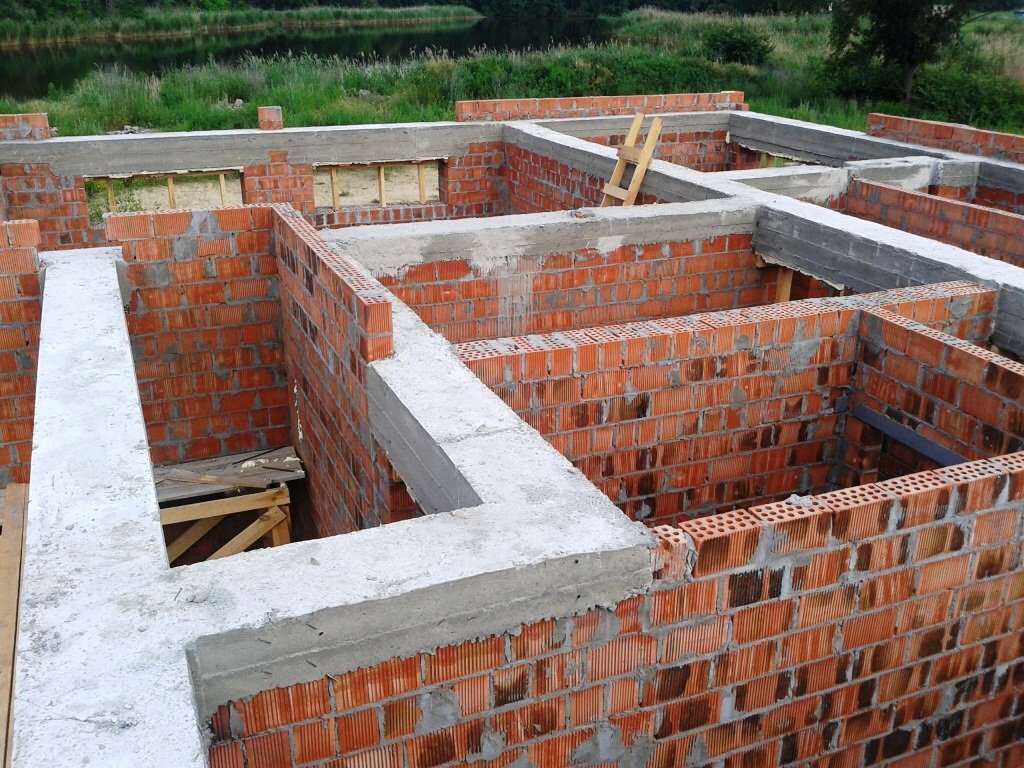

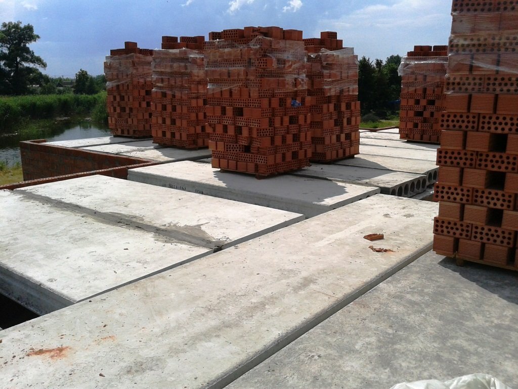

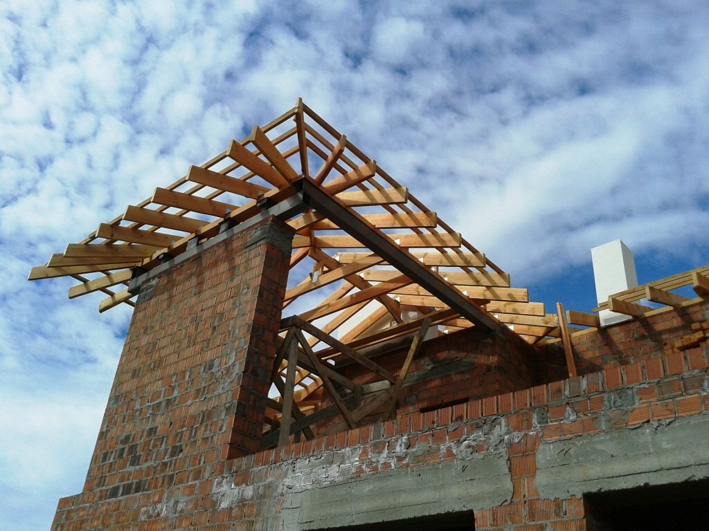

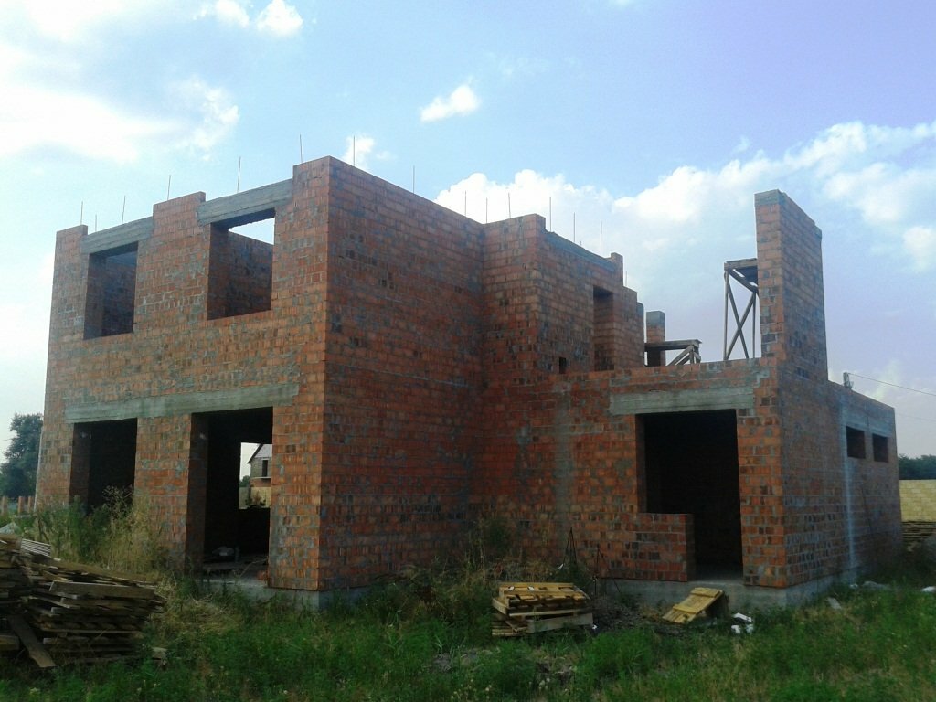

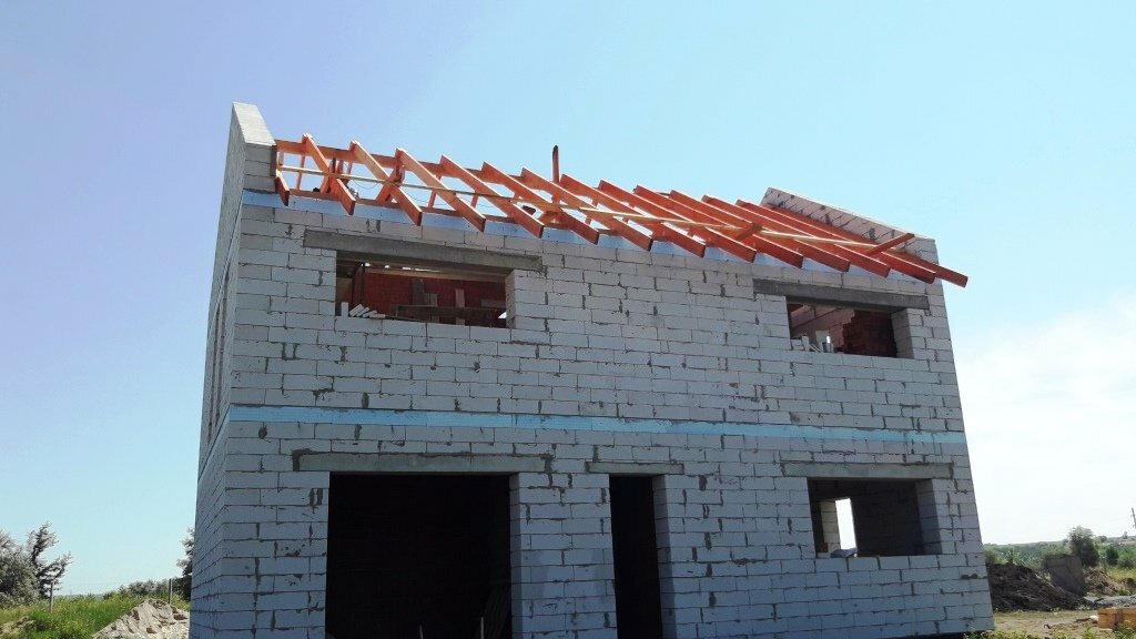

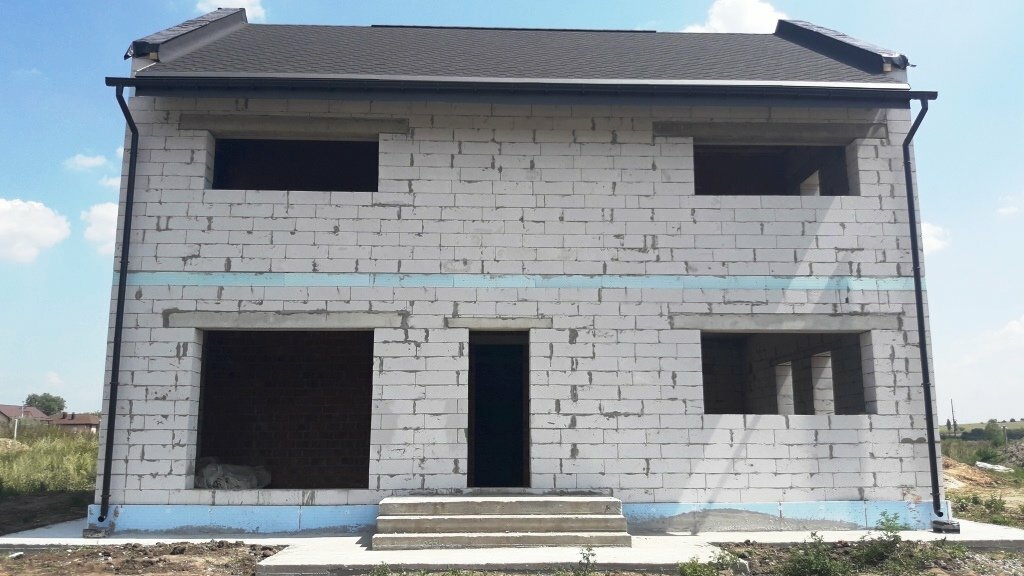

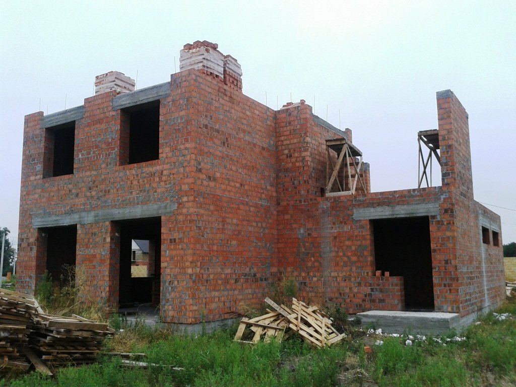

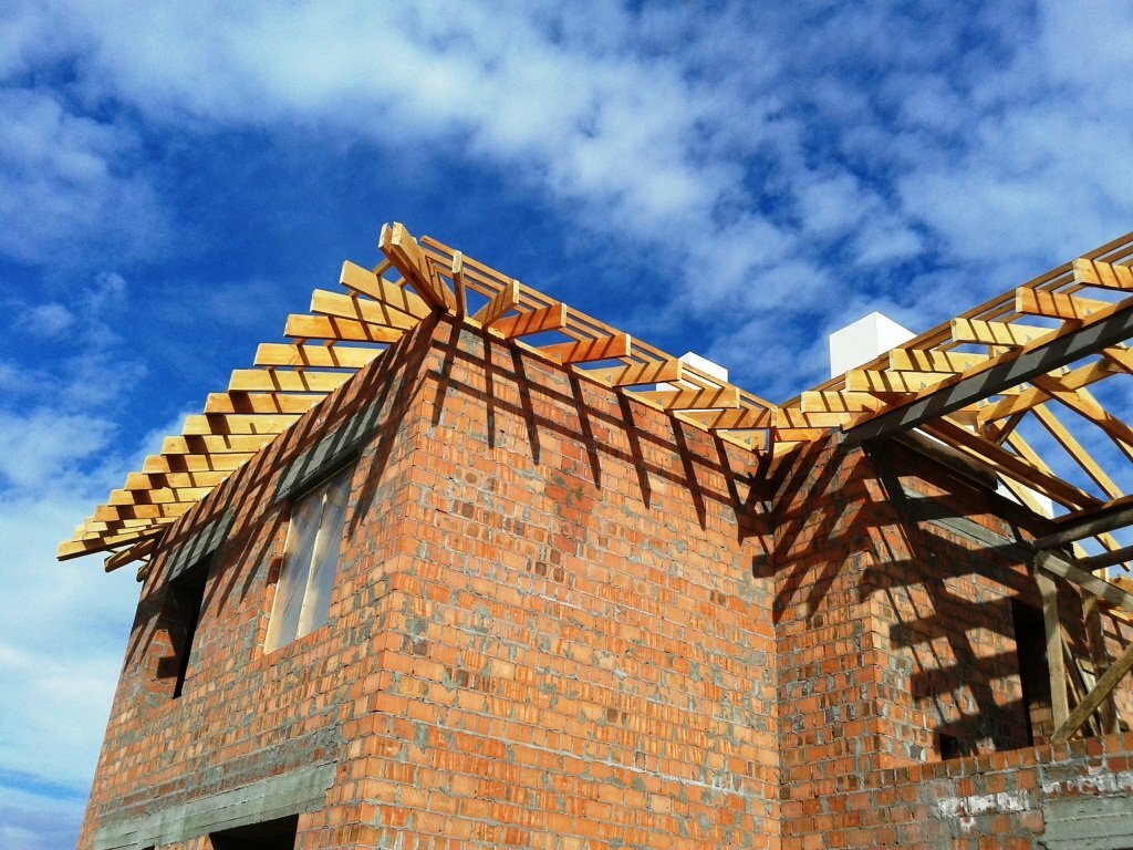

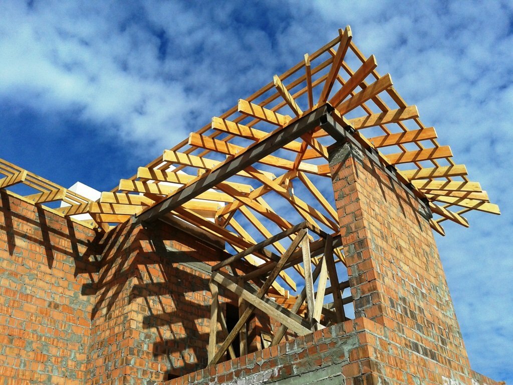

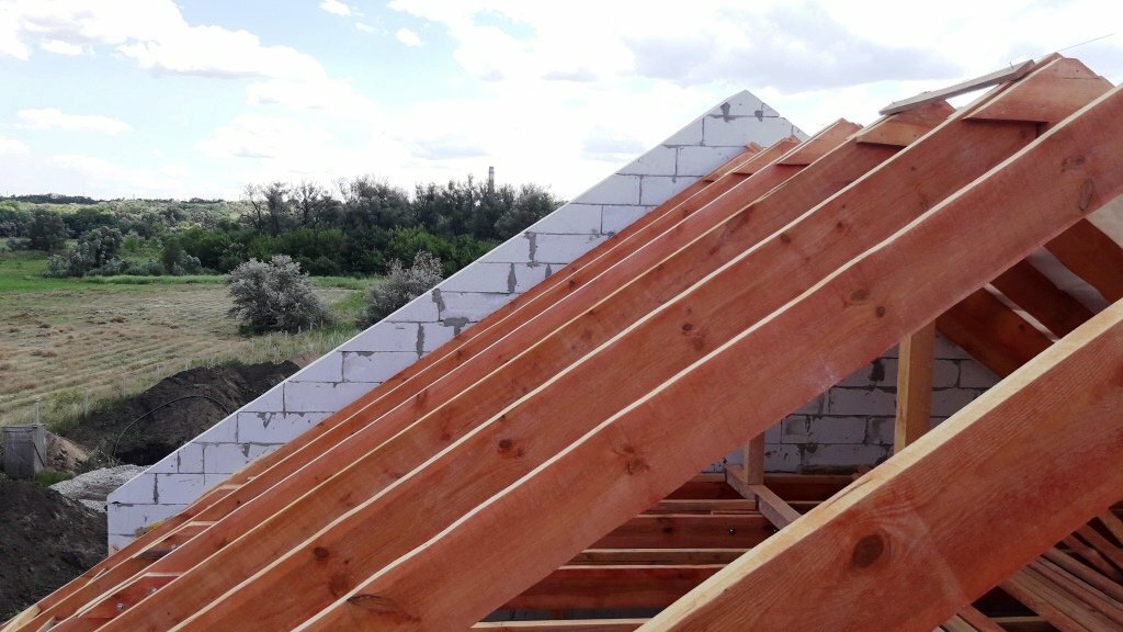

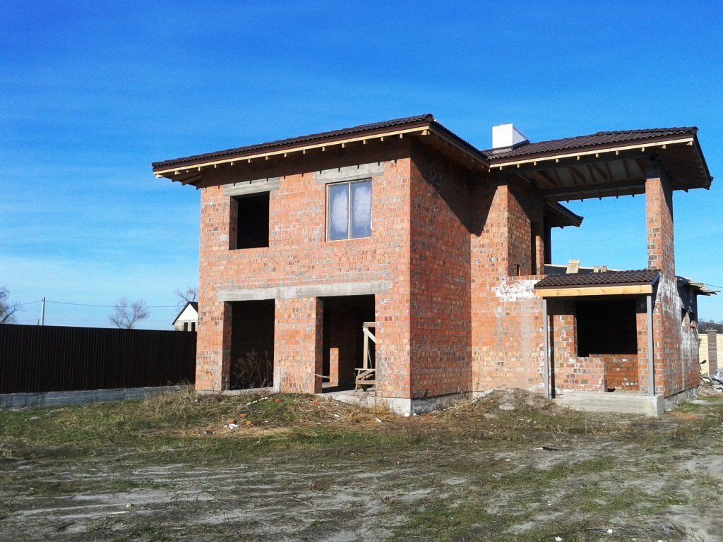

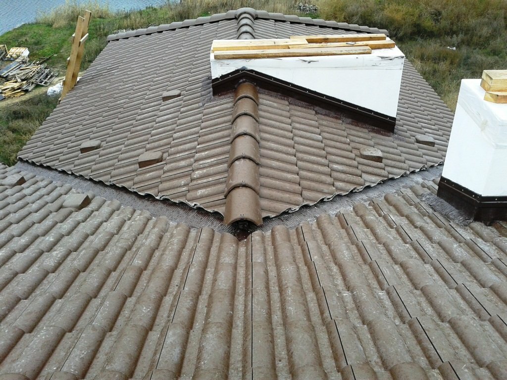

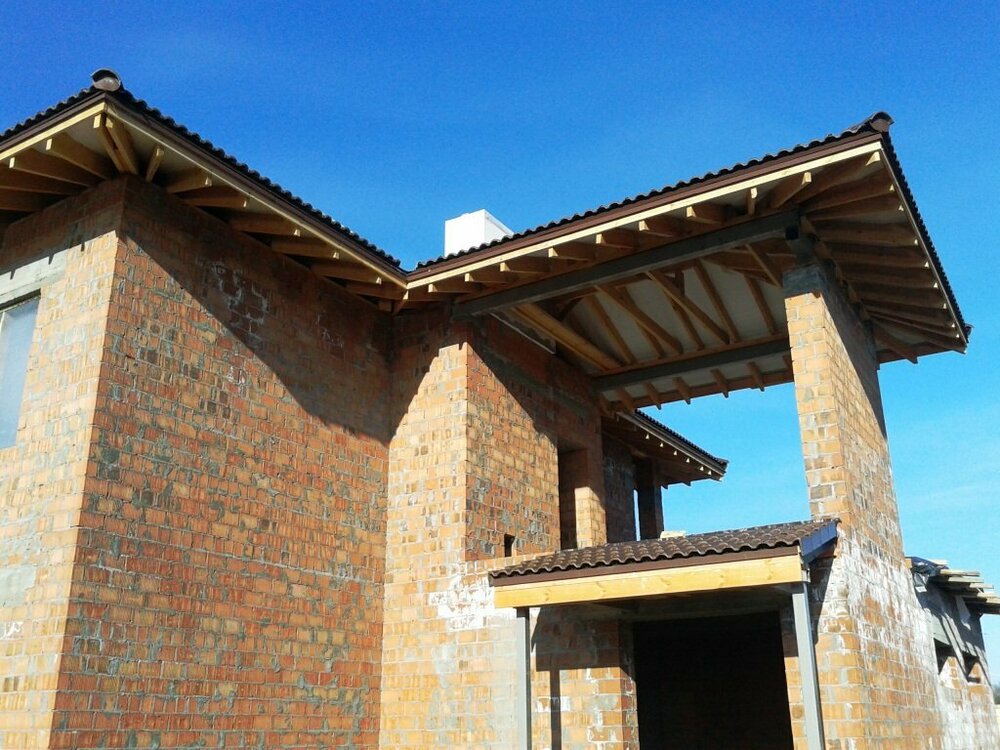

Наш объект. Возведение стен второго этажа, устройство монолитного пояса и балок, монтаж плит перекрытия и стропильной системы кровли дома.
t.me/maestrodnepr

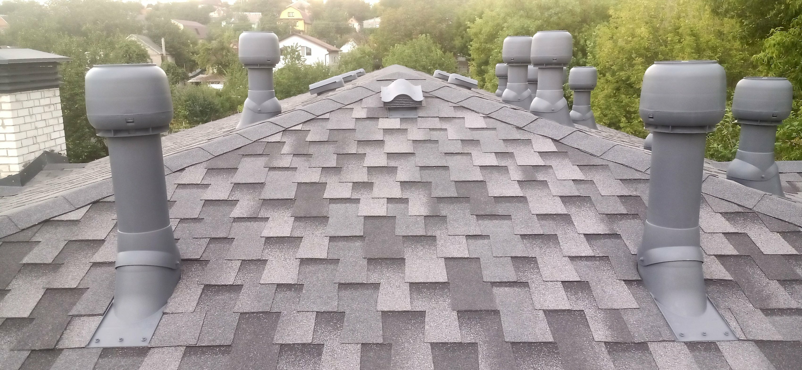

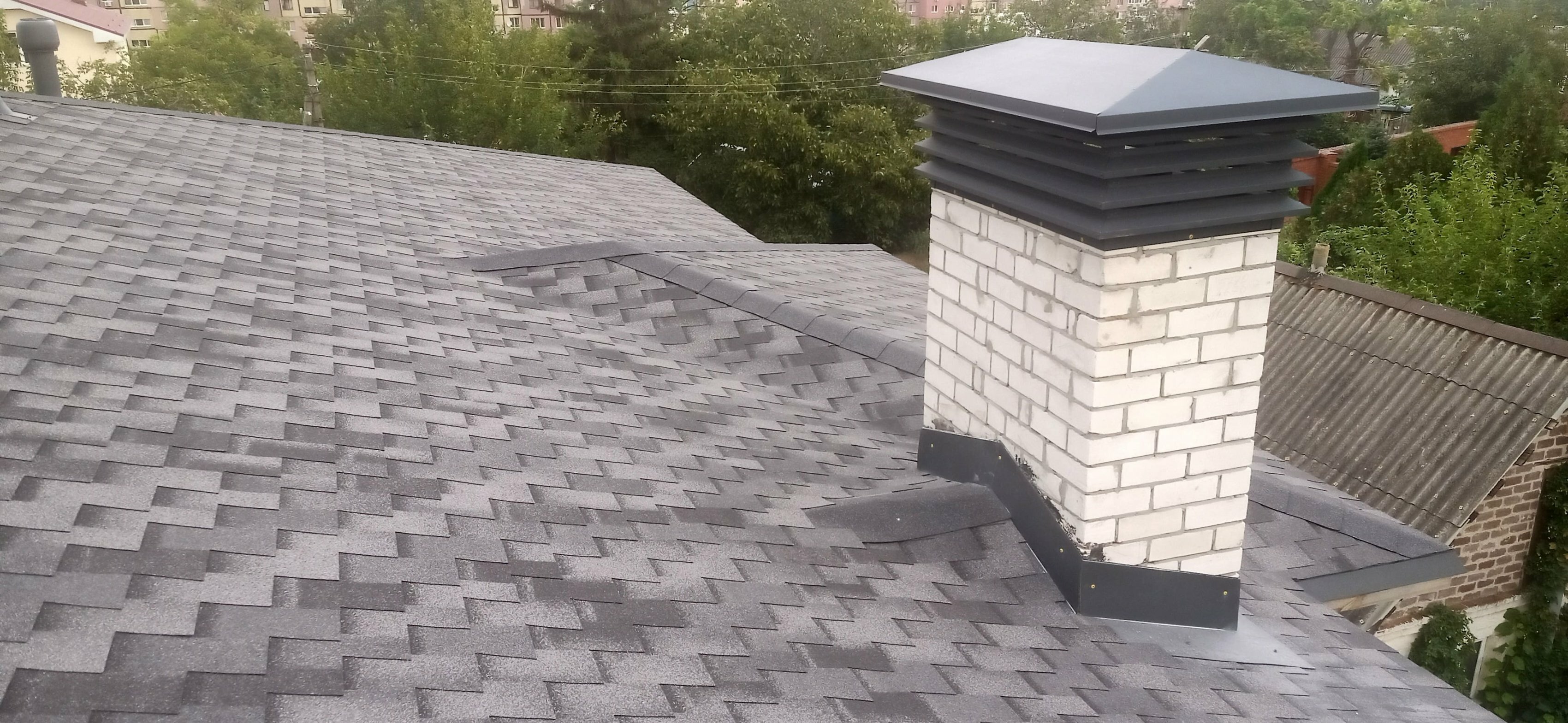

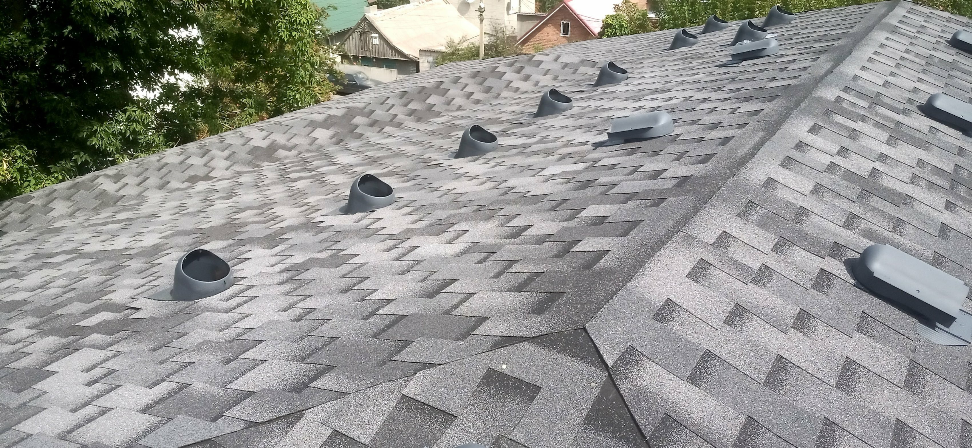

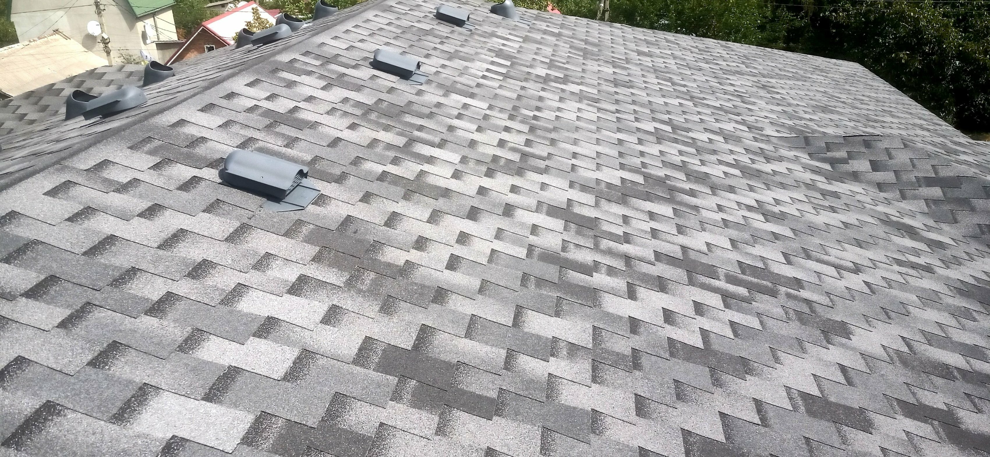

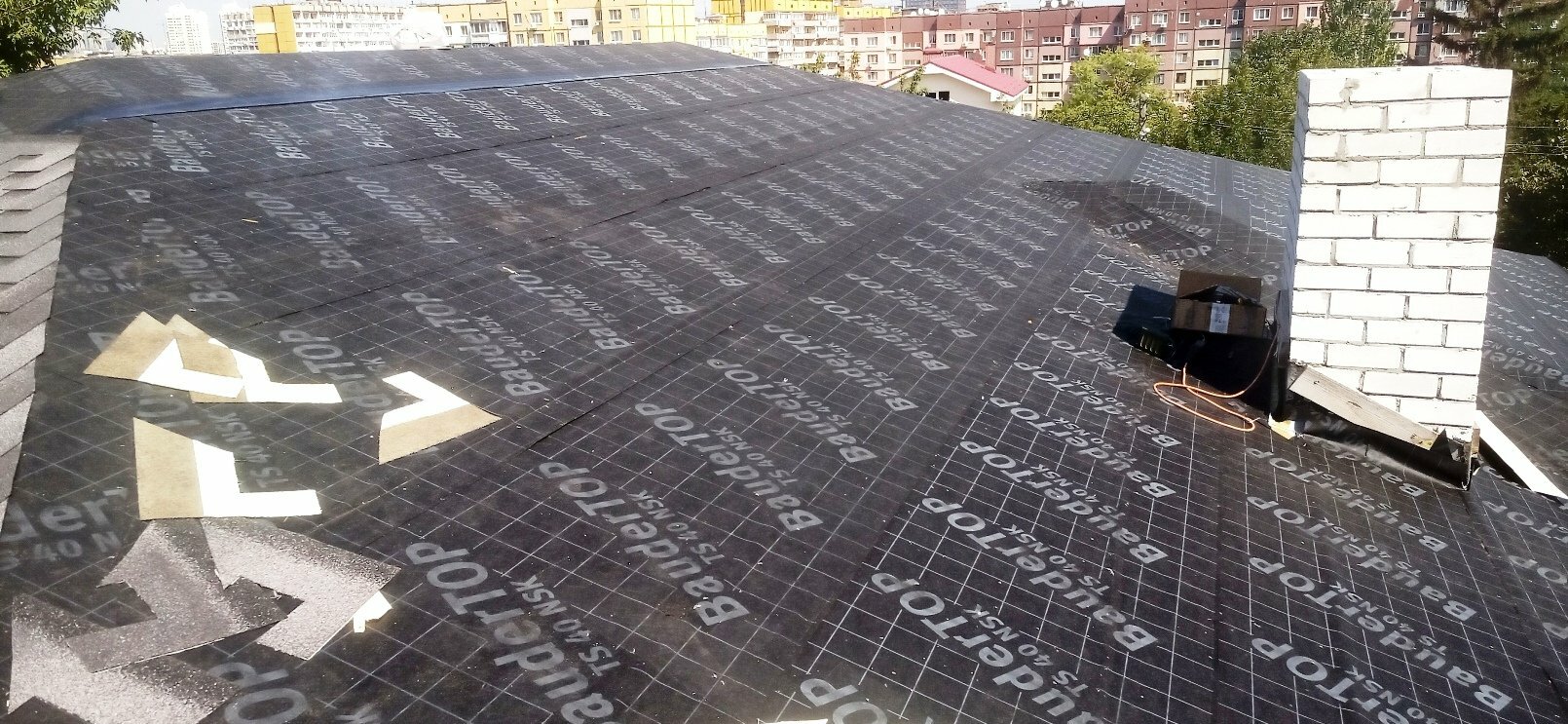

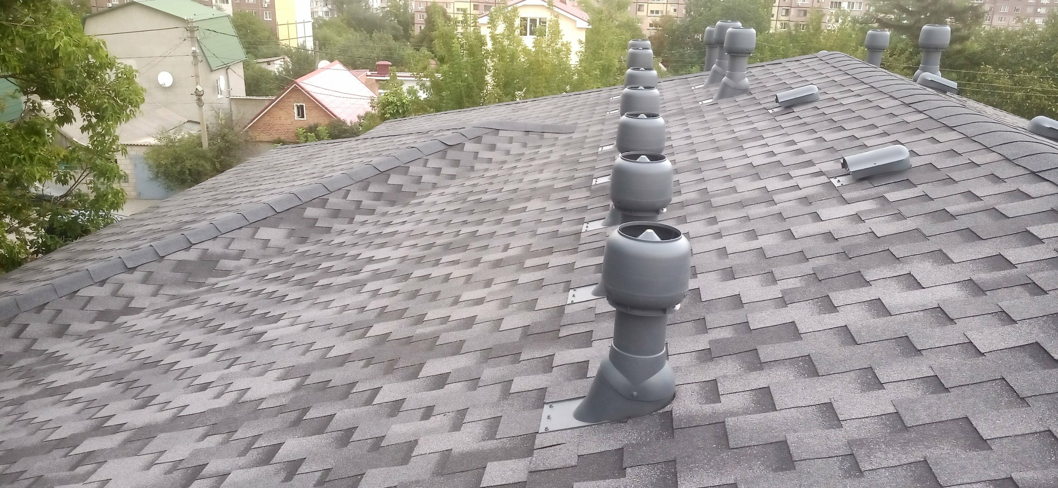

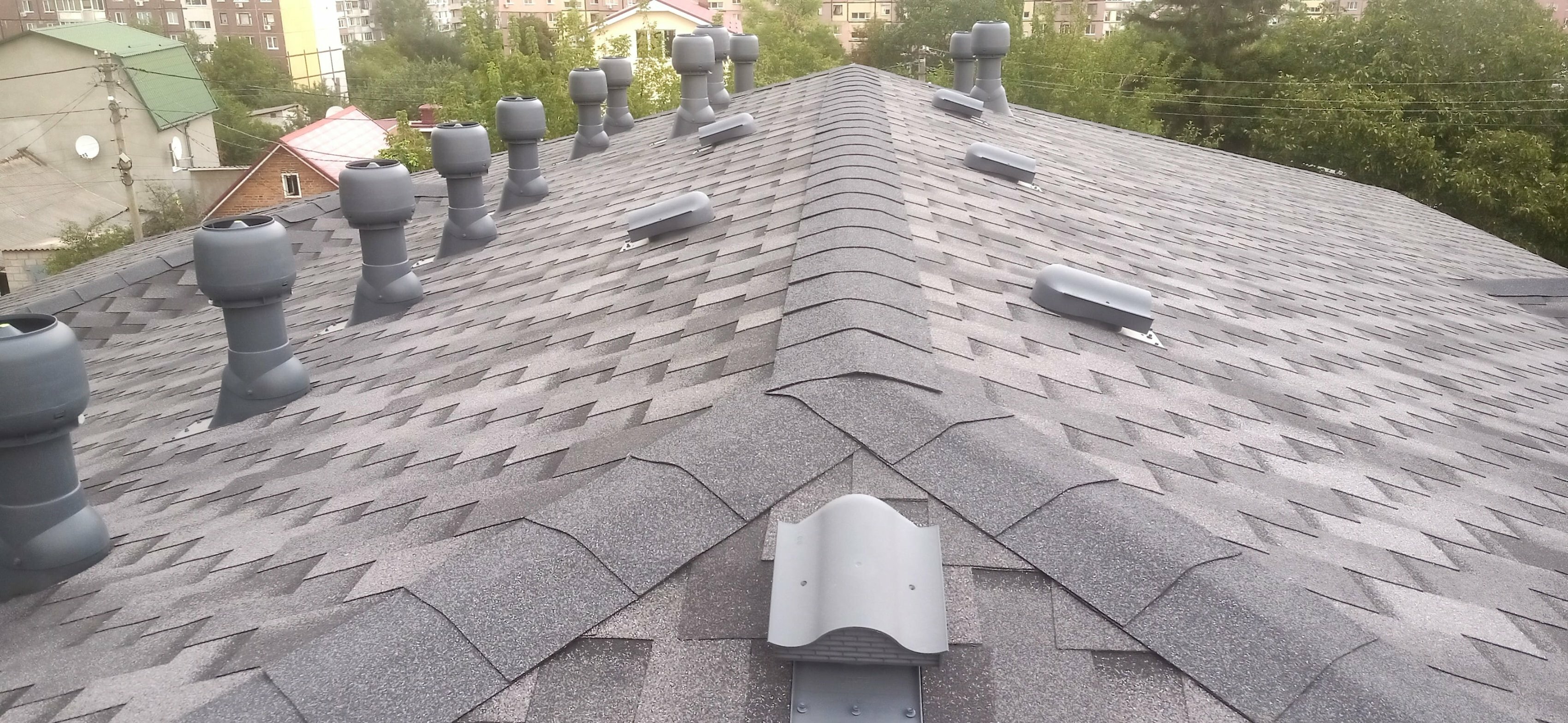

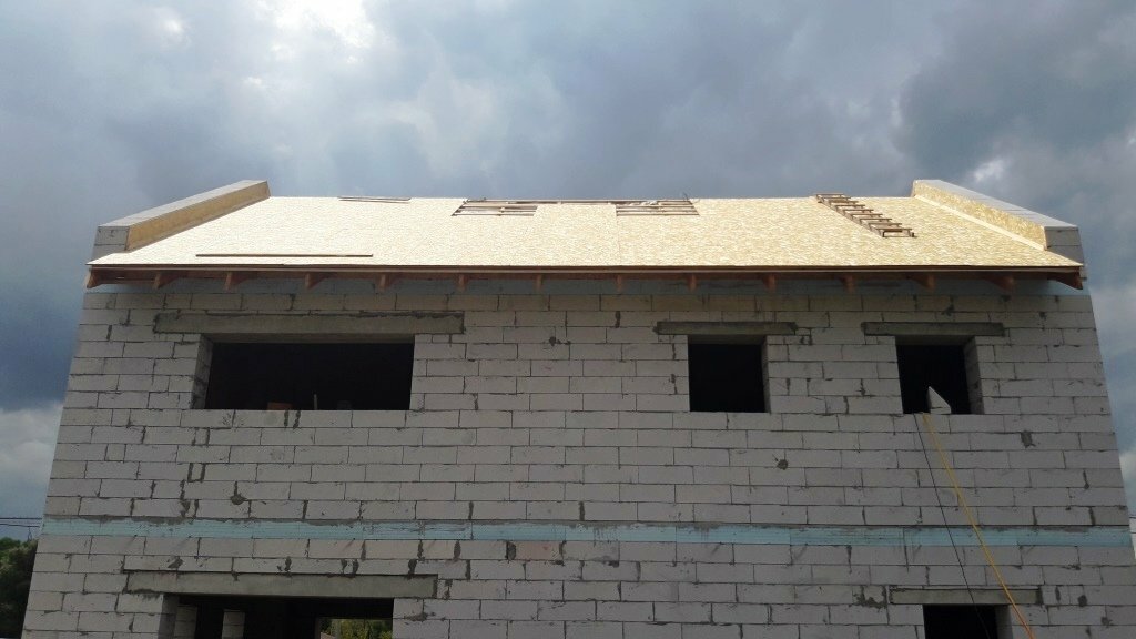

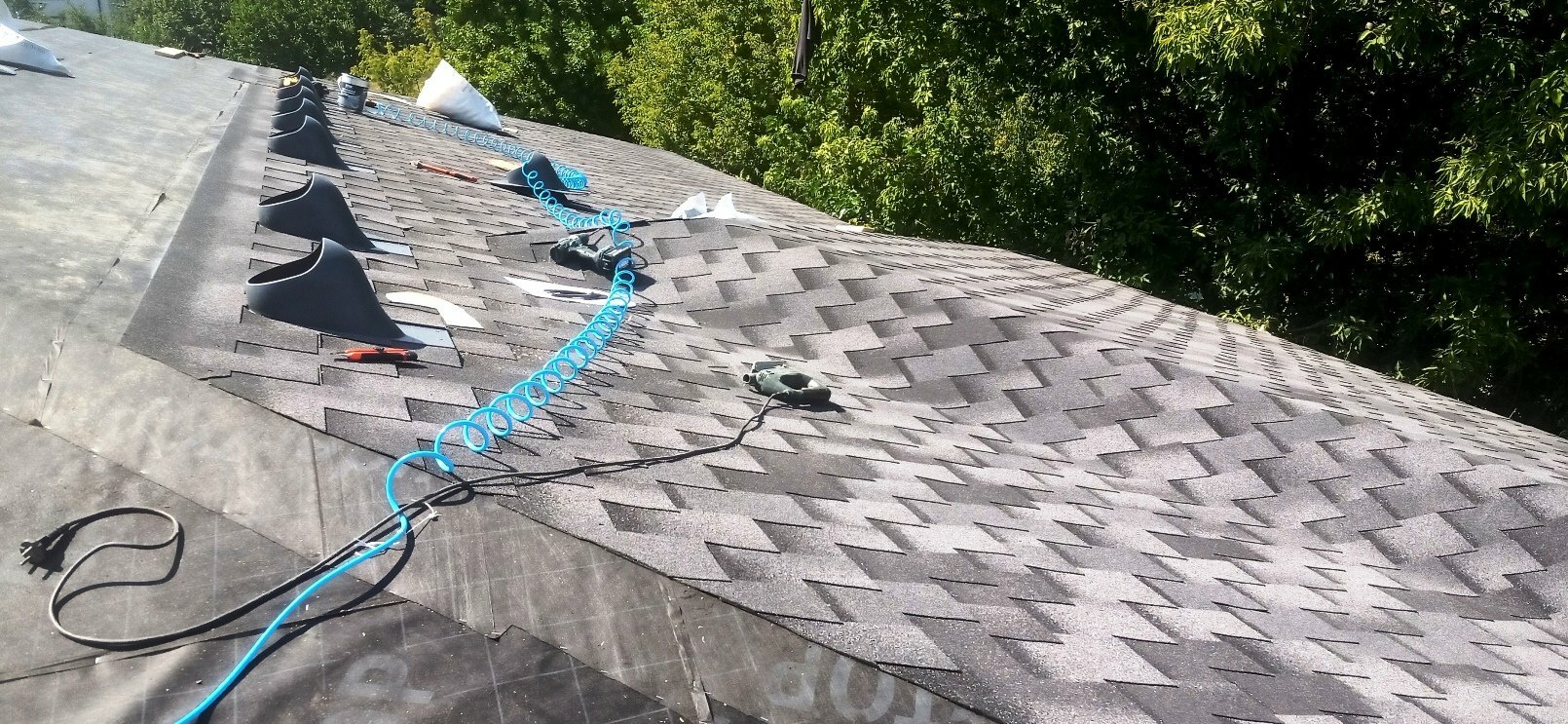

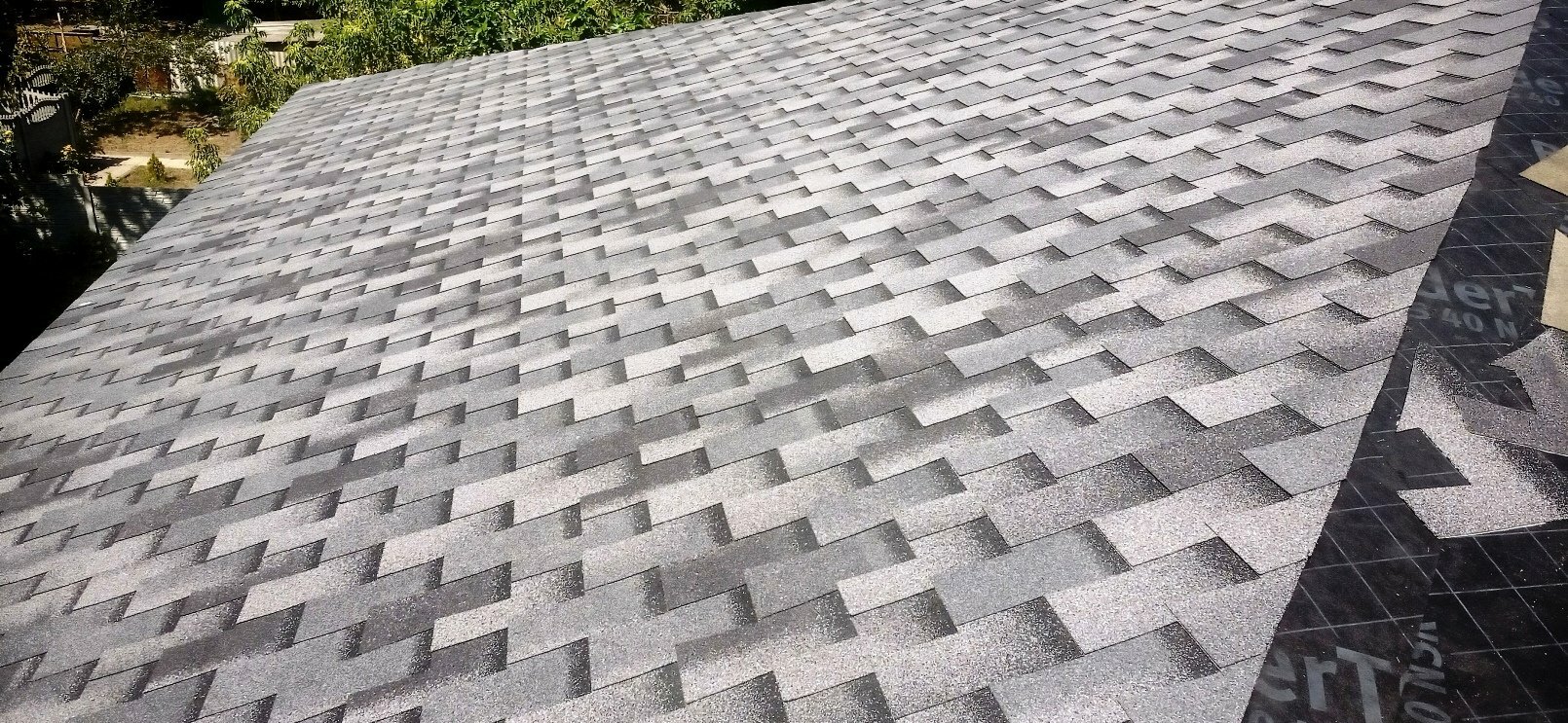

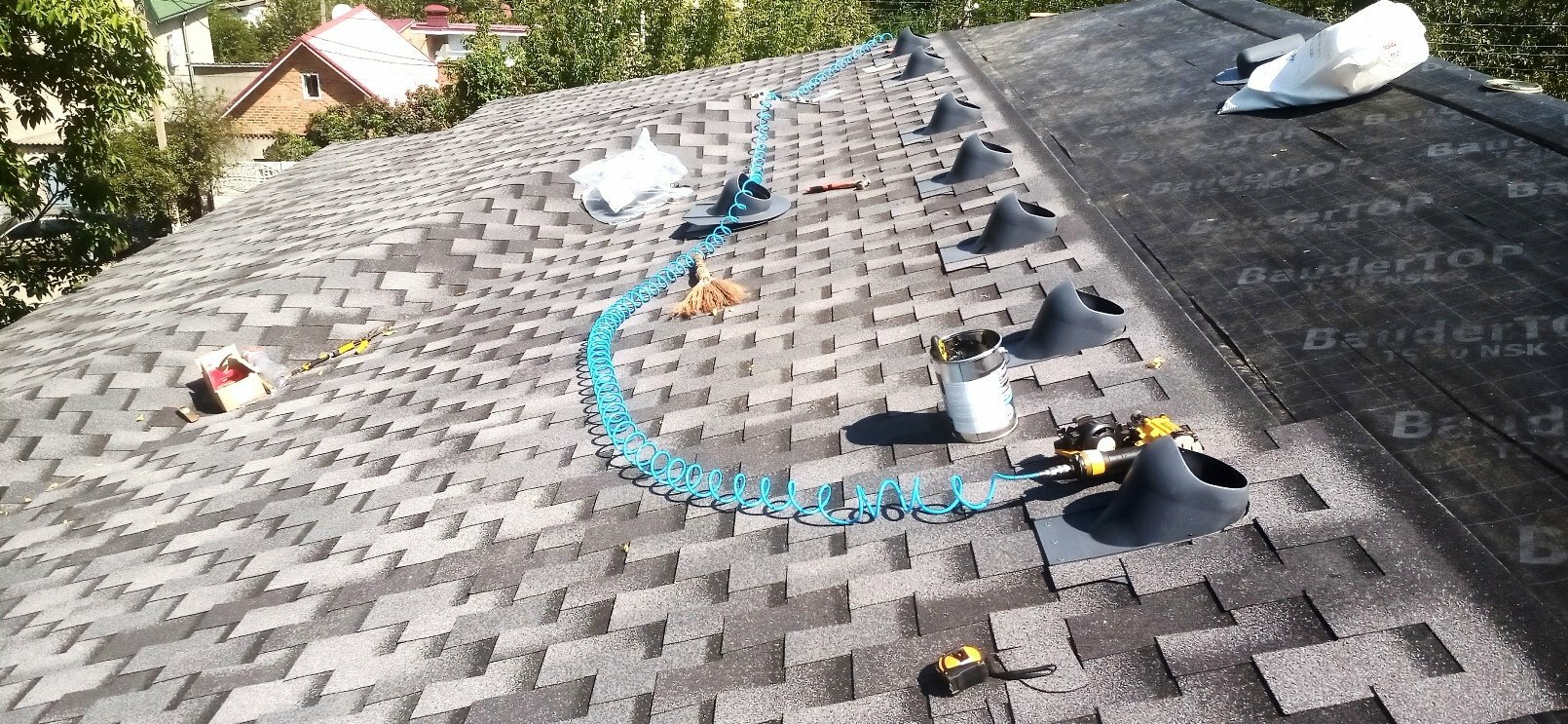

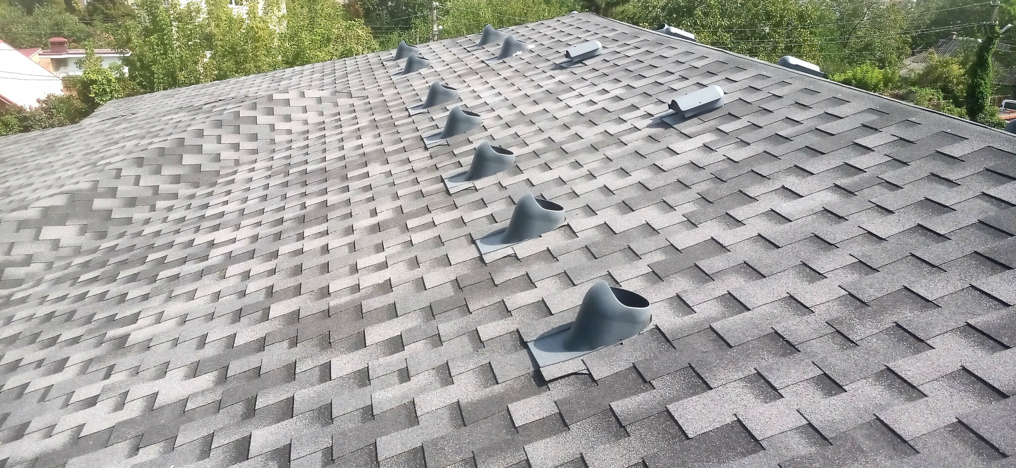

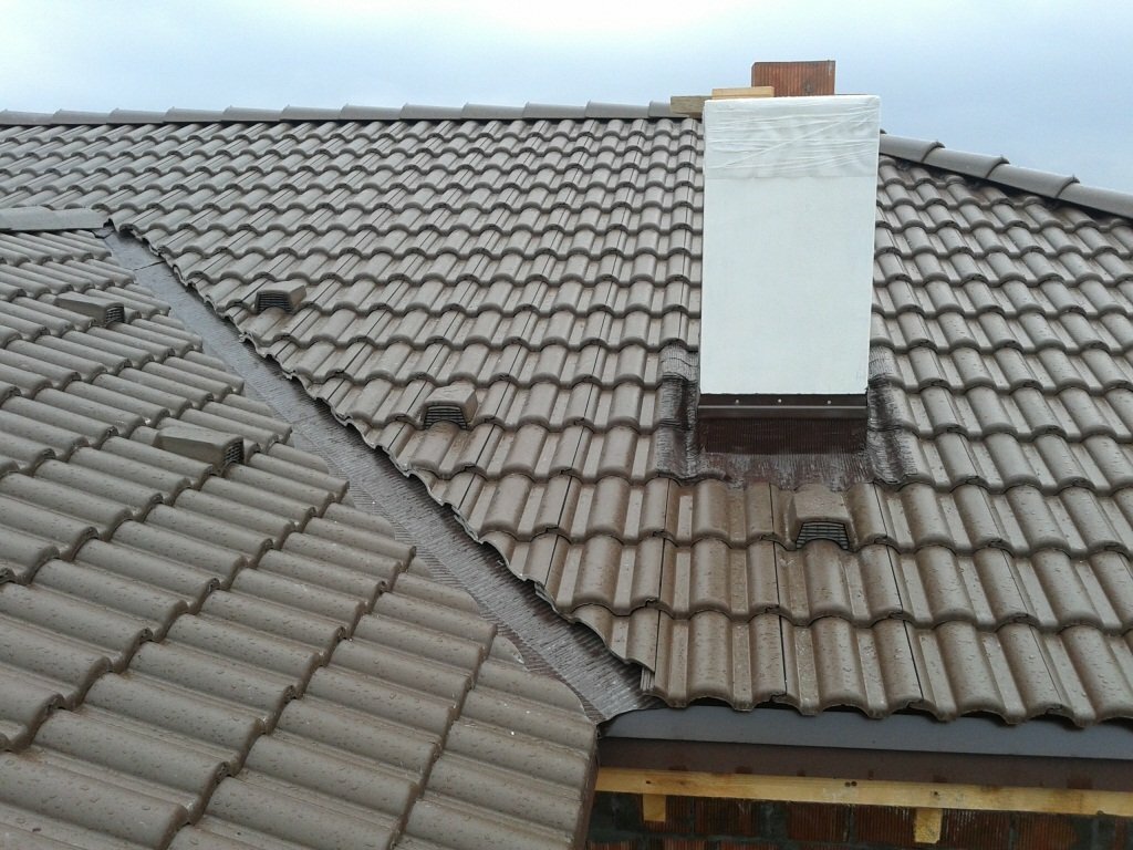

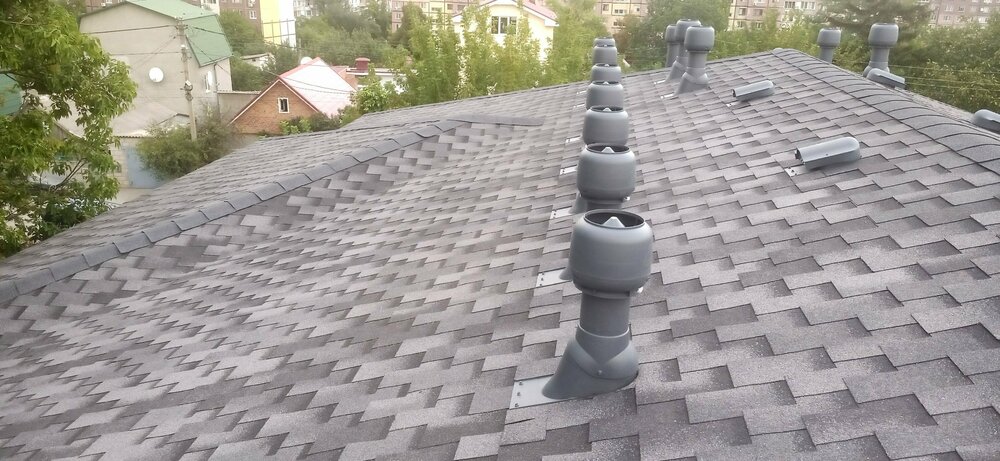

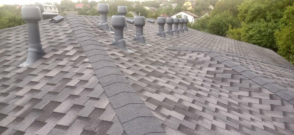

Сейчас строим. Дом на ж/м Победа. Натянули новый слой подкладочного ковра (уже местами третий) и начали набивать битумку. Я предлагал финскую Керабит Балтику, Заказчик выбрал турецкую БТМ... ну такое, разница в цене соответствует разнице в качестве... хотя визуально смотрится вполне нормально.
В 21.08.2024 в 21:05, MAESTRO DNEPR сказал:

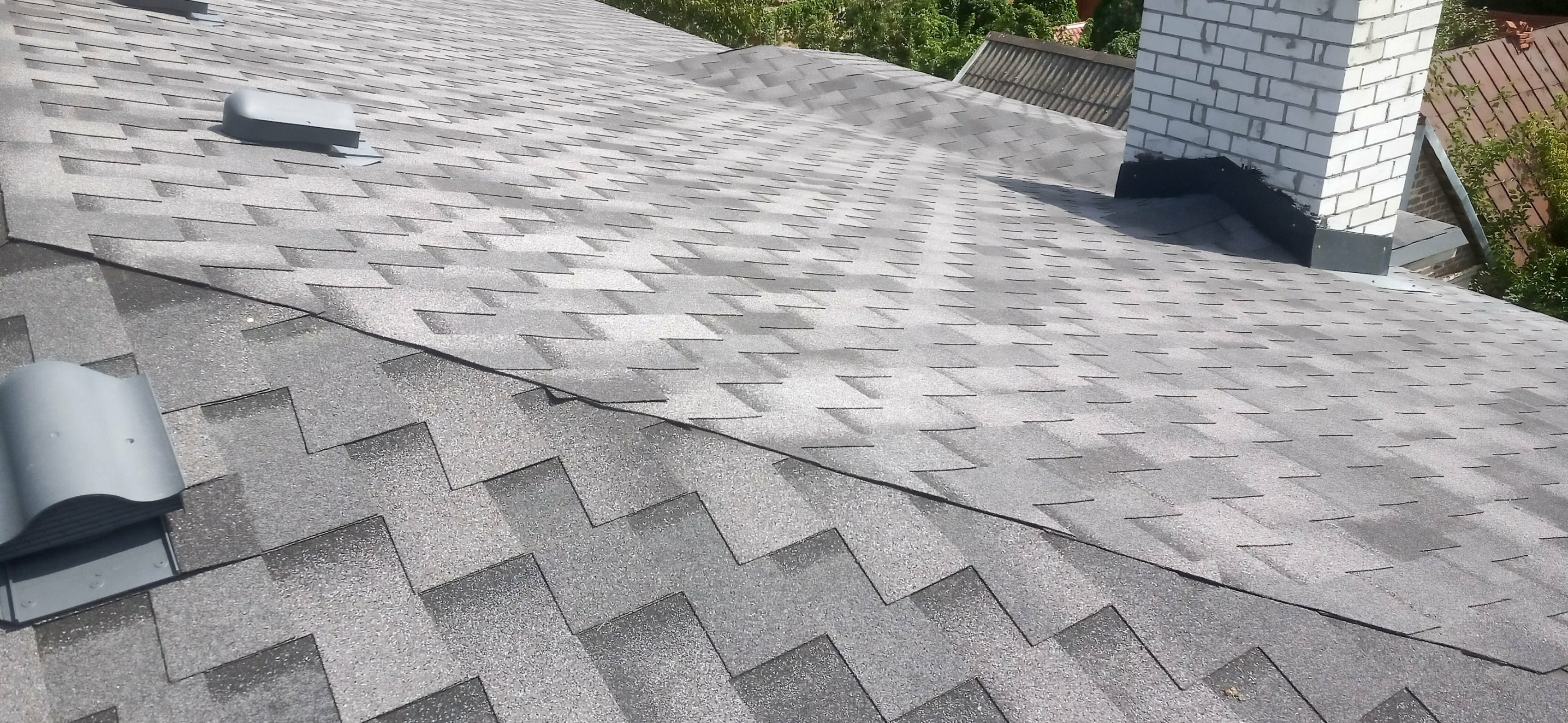

В процессе укладки битумки выяснилось, что в одной партии оказалось два вида нарезки листов... то ли с двух разных заводов, то ли брак, хз... на упаковках различительных опознавательных знаков нет, на листах тоже. Разница определяется только рулеткой... сбой 20мм... ну и визуально на кровле чуть гуляет рисунок. Благо, что два высоких этажа и скаты на доме не просматриваются, а над гаражом уже сделаем выборку.

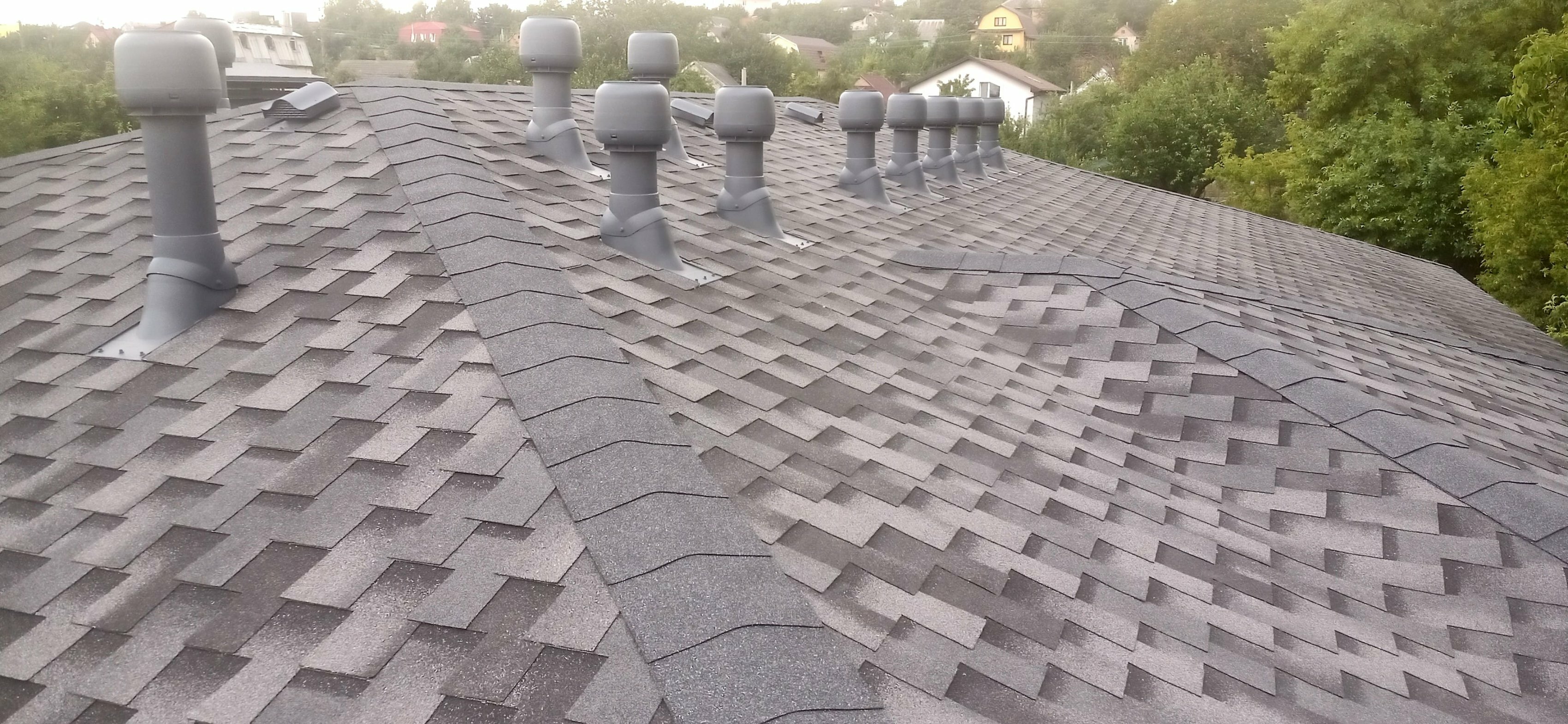

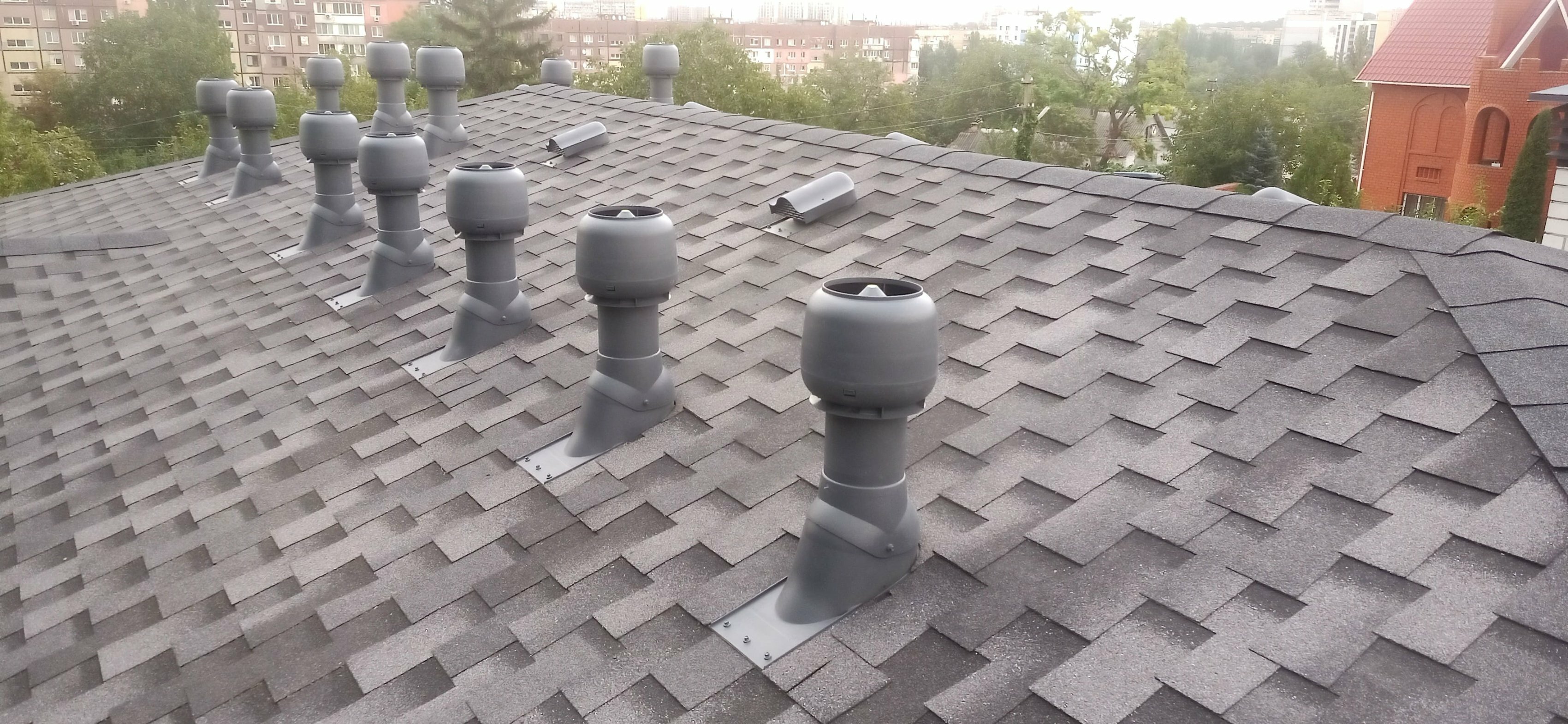

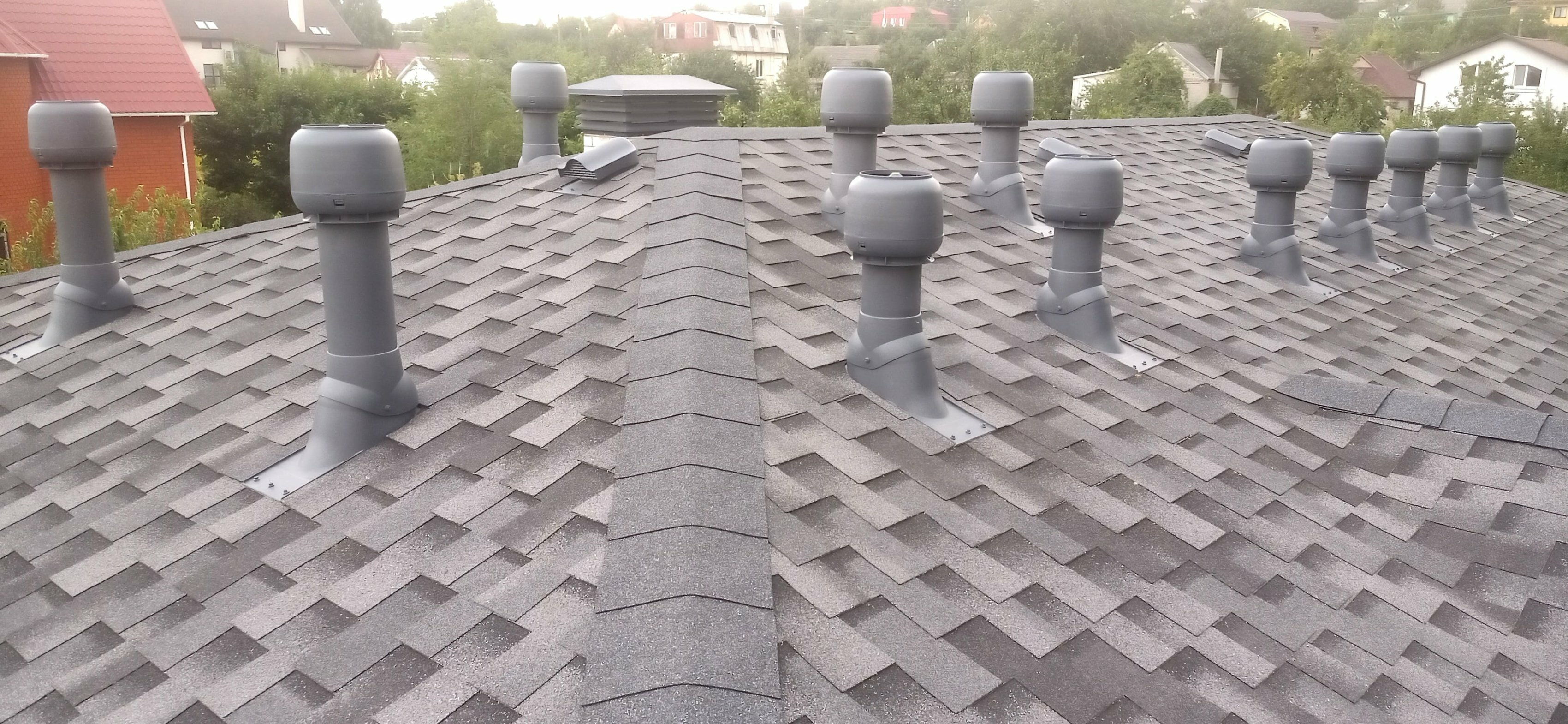

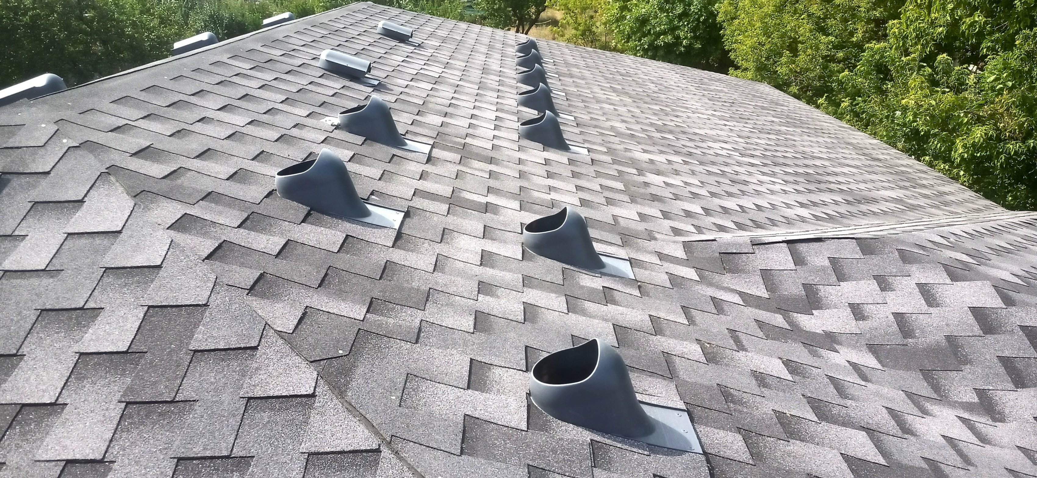

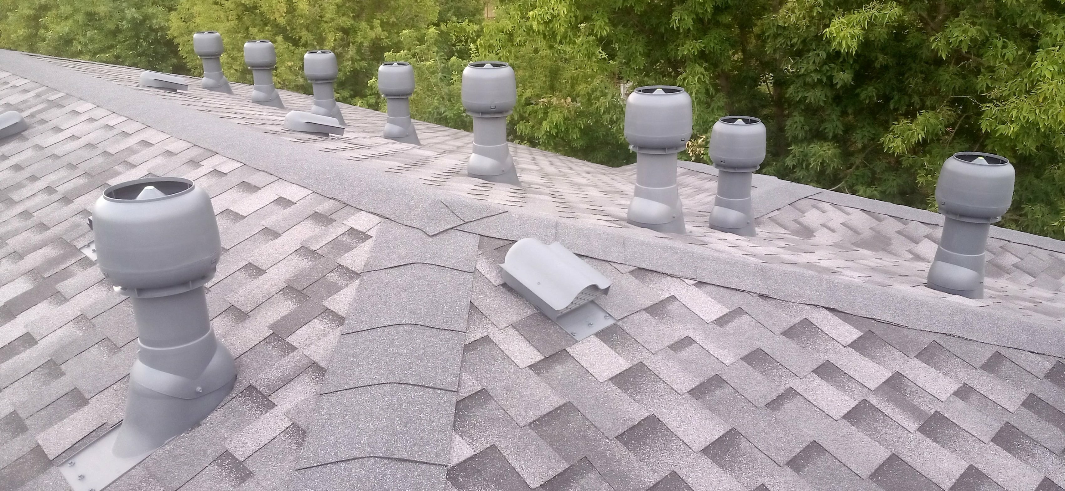

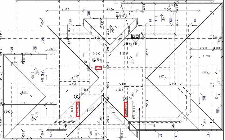

5 часов назад, Gitan сказал:

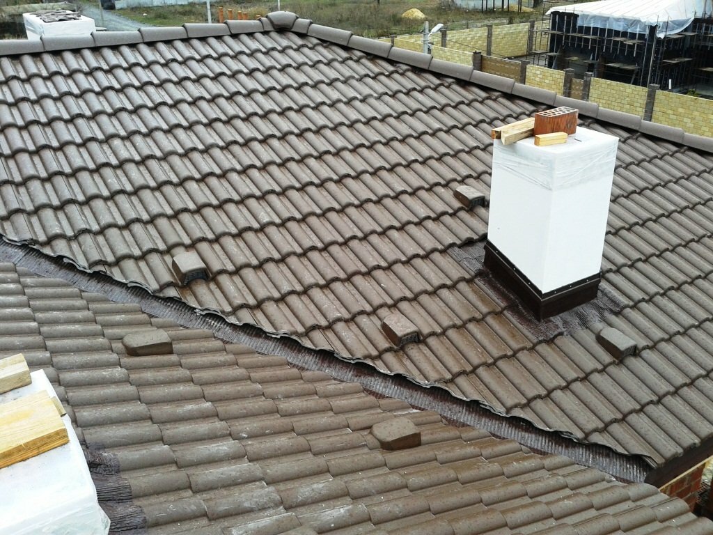

Навіщо стільки вентиляції?

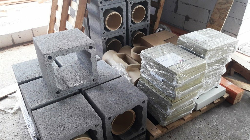

Потому-что в проекте было ещё три дымохода на 12 каналов... два дымохода, по проекту, упирались в ендовые... был ли у меня выбор? Я дымоходы заменил на проходки Вильпе. Сейчас на крыше две фановые трубы и 10 вентиляционных. Будут ли все они использованы в будущем? Думаю, да.... независимо от того, какая система вентиляции будет установлена в доме... хоть бы потому, что эта система бесплатная и всегда будет работать... даже при отсутствии электричества или хозяев в доме.
t.me/maestrodnepr

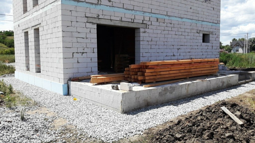

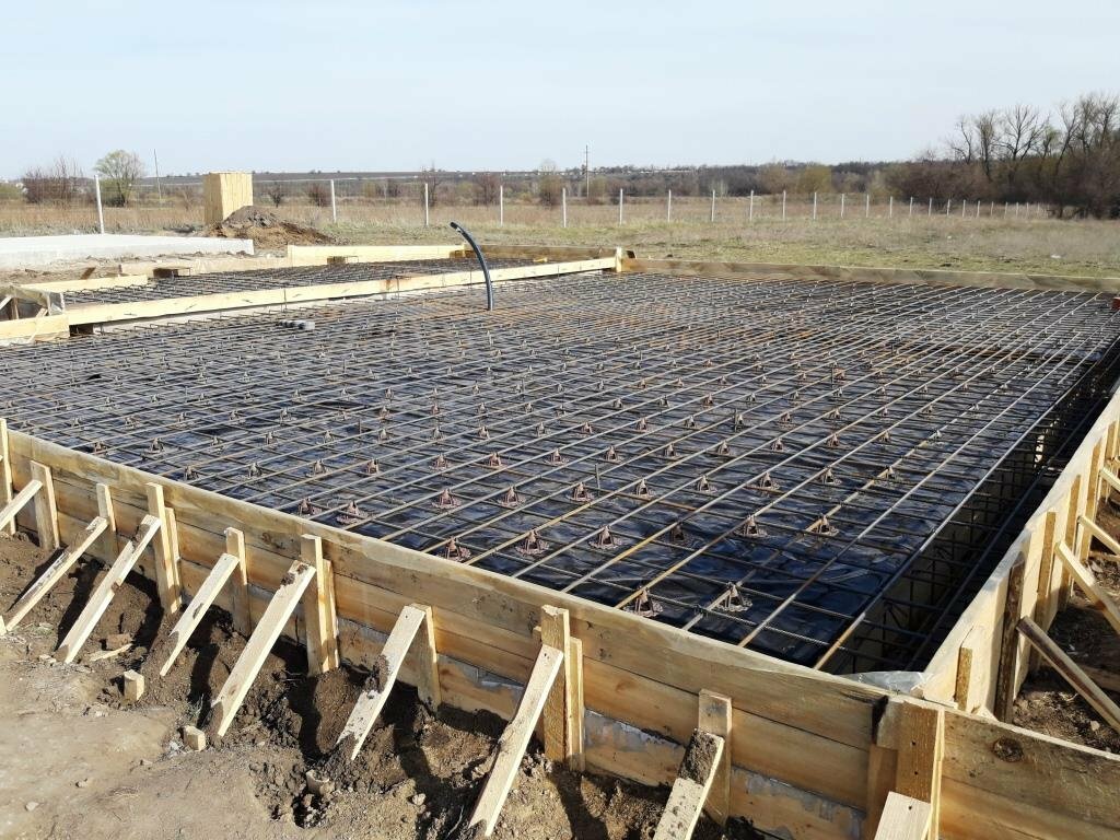

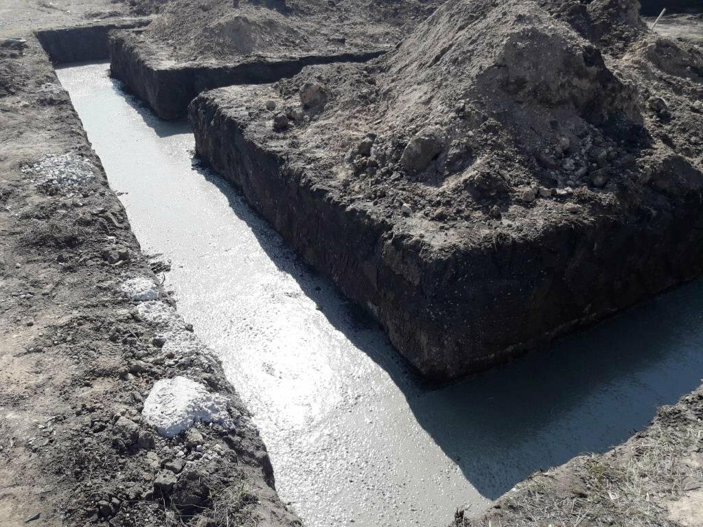

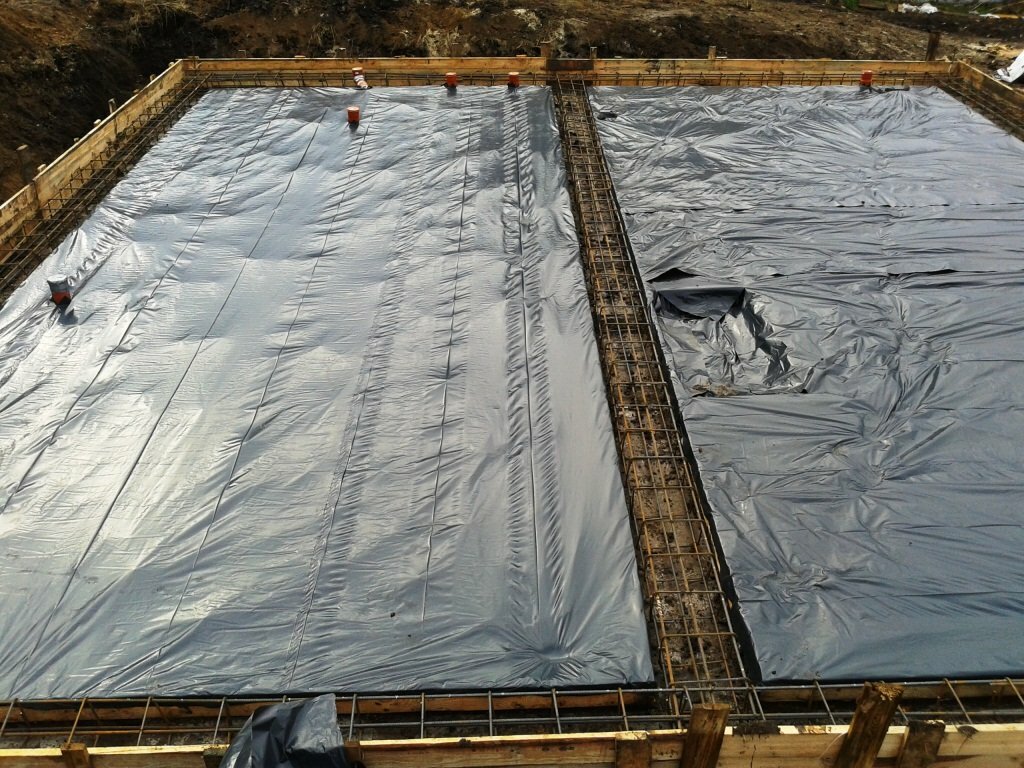

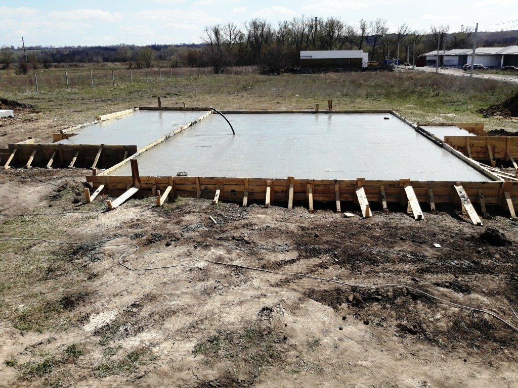

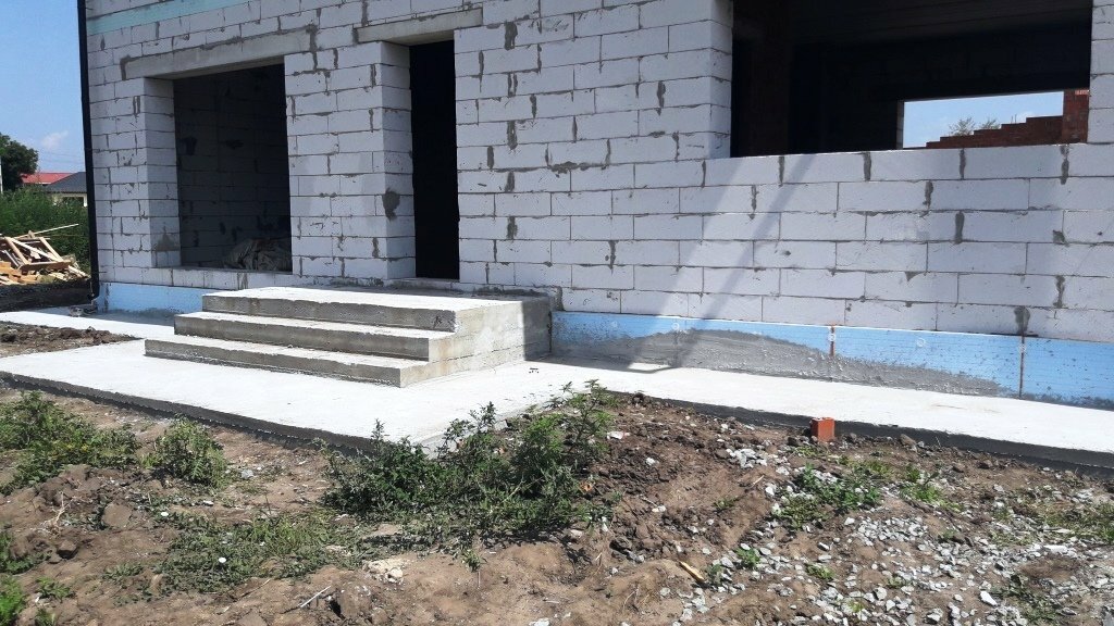

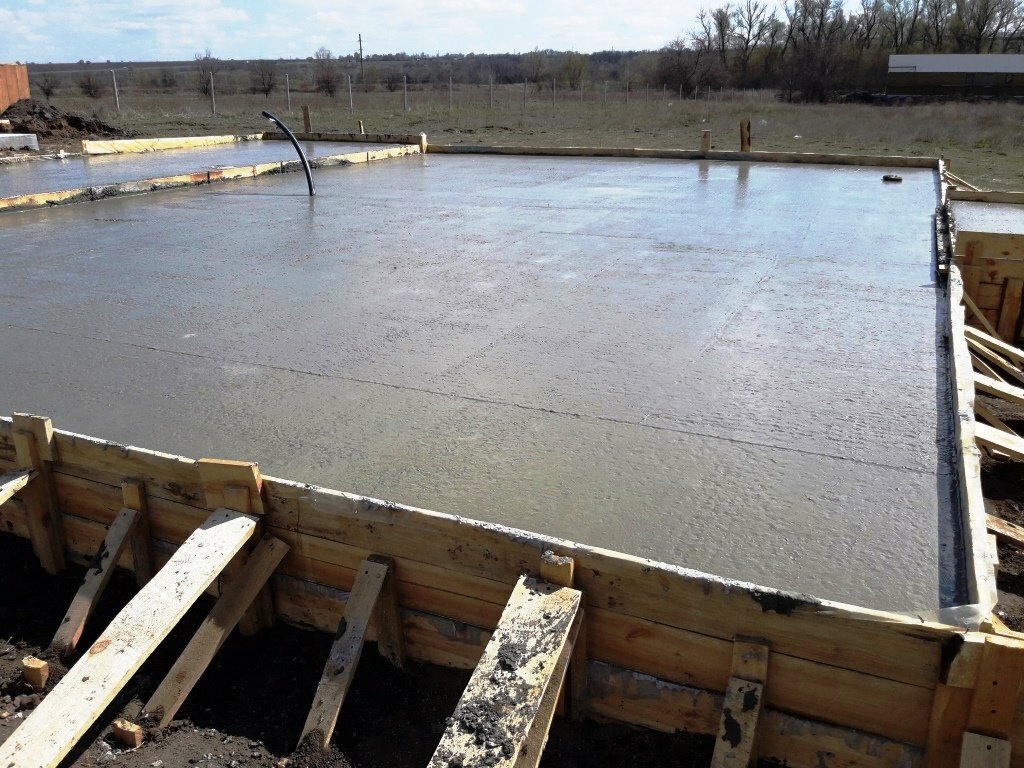

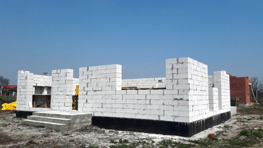

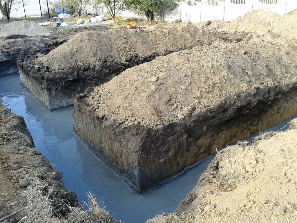

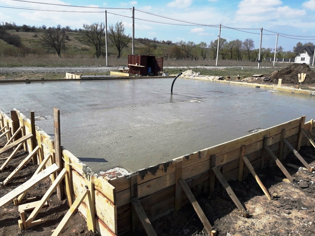

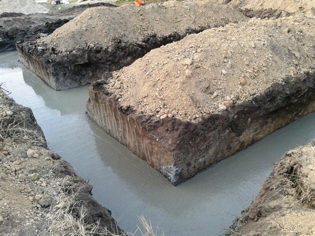

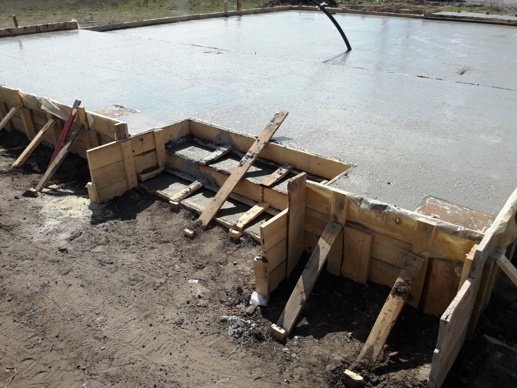

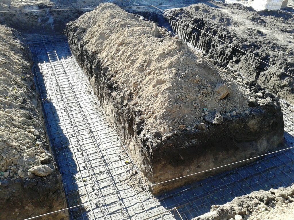

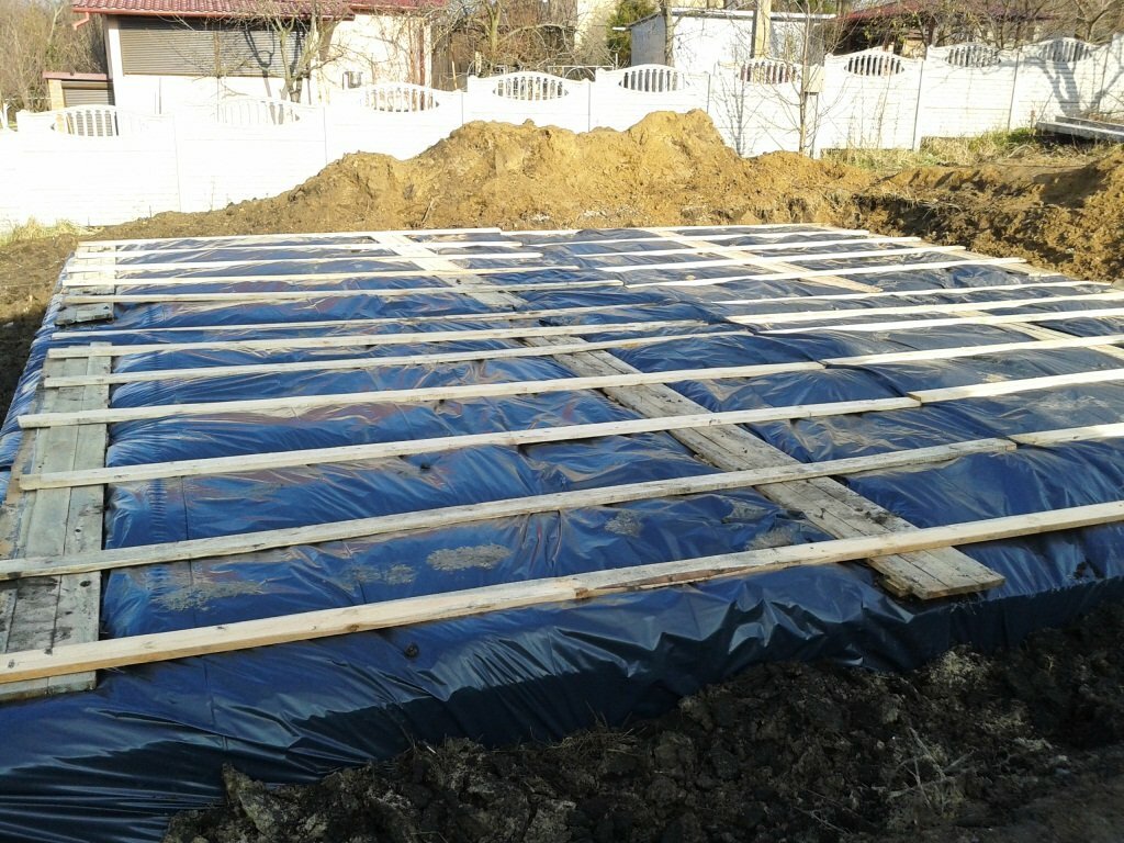

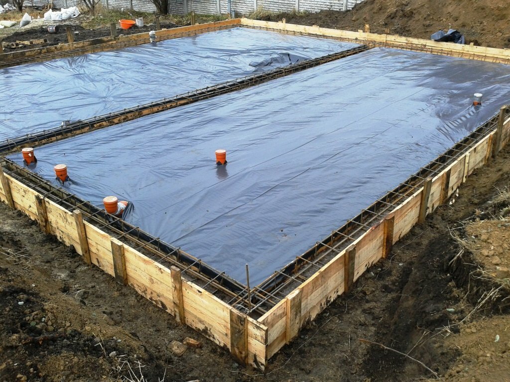

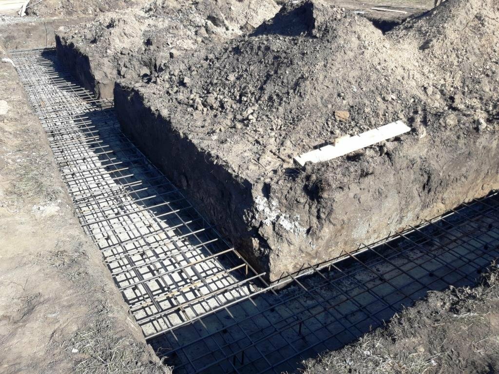

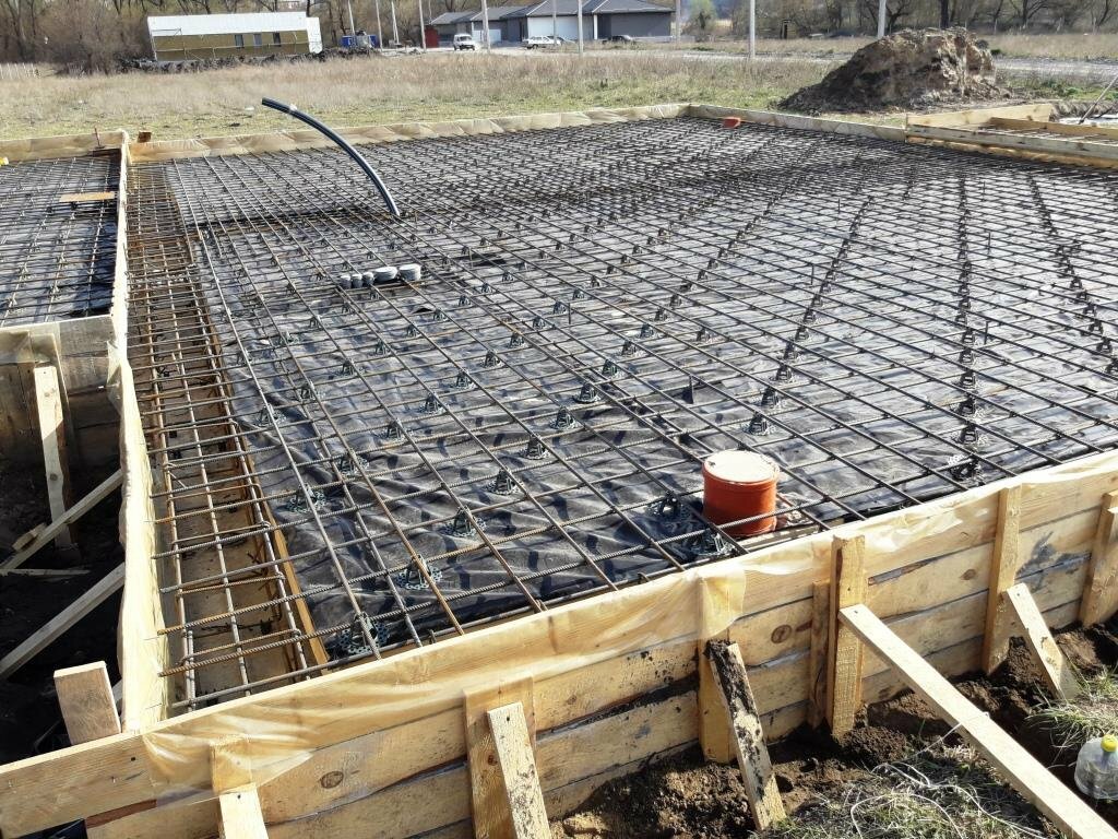

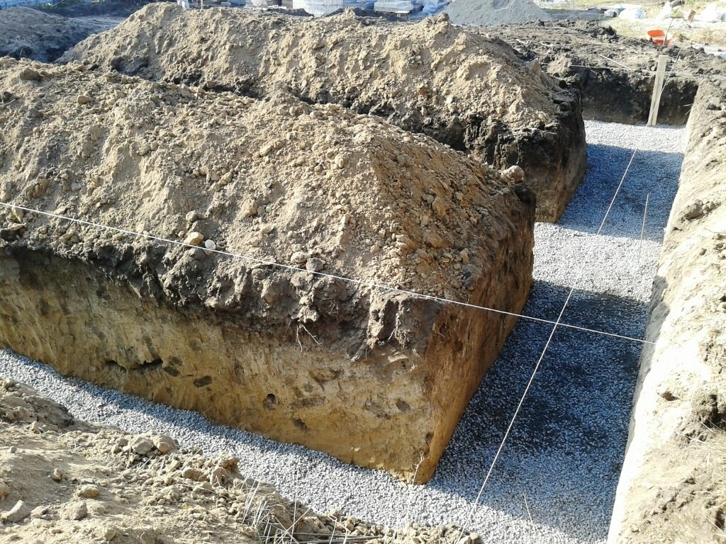

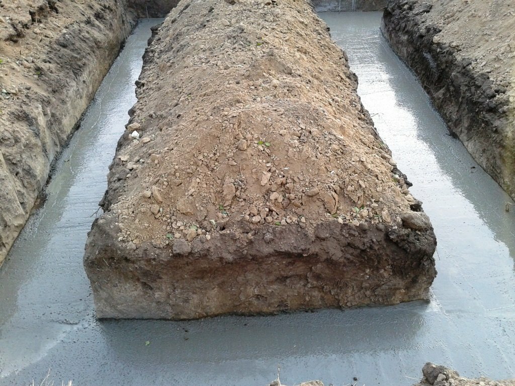

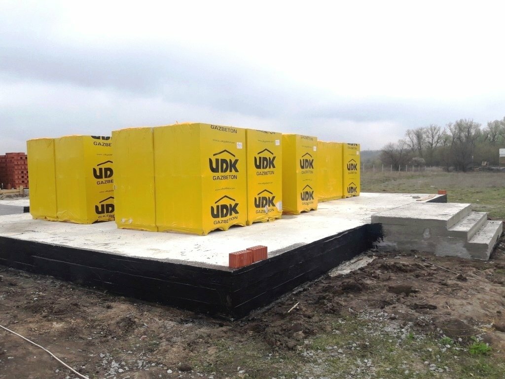

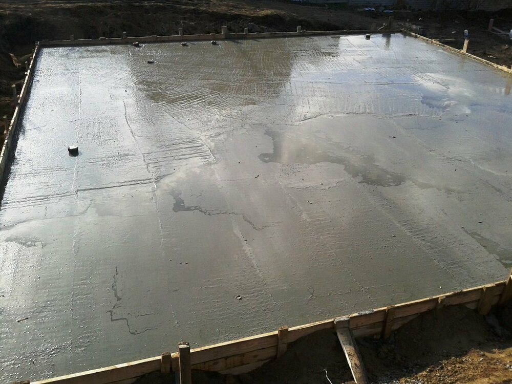

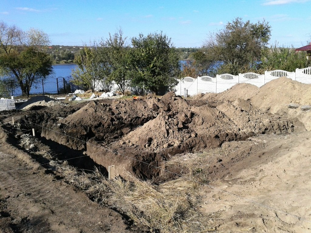

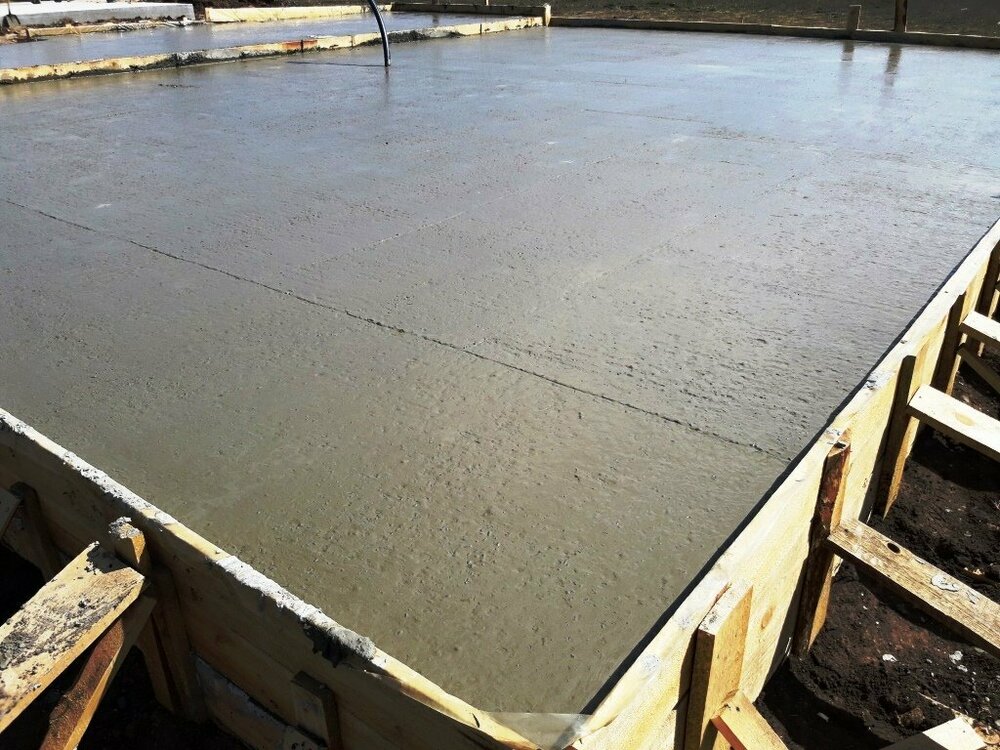

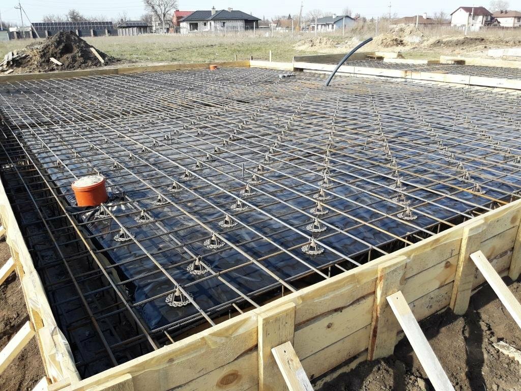

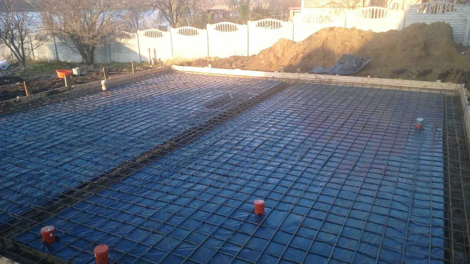

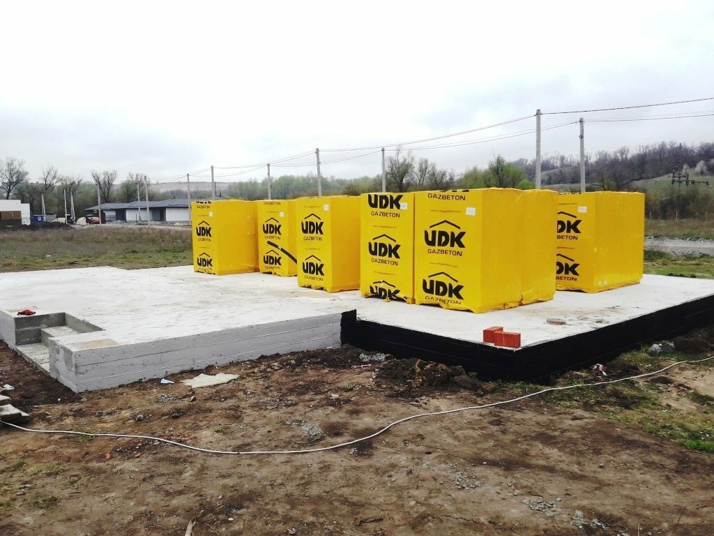

Наш объект. Устройство фундамента дома с плитой чернового пола.
t.me/maestrodnepr

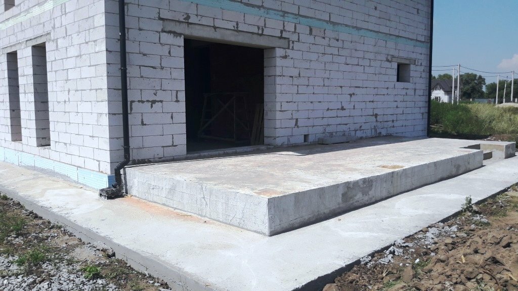

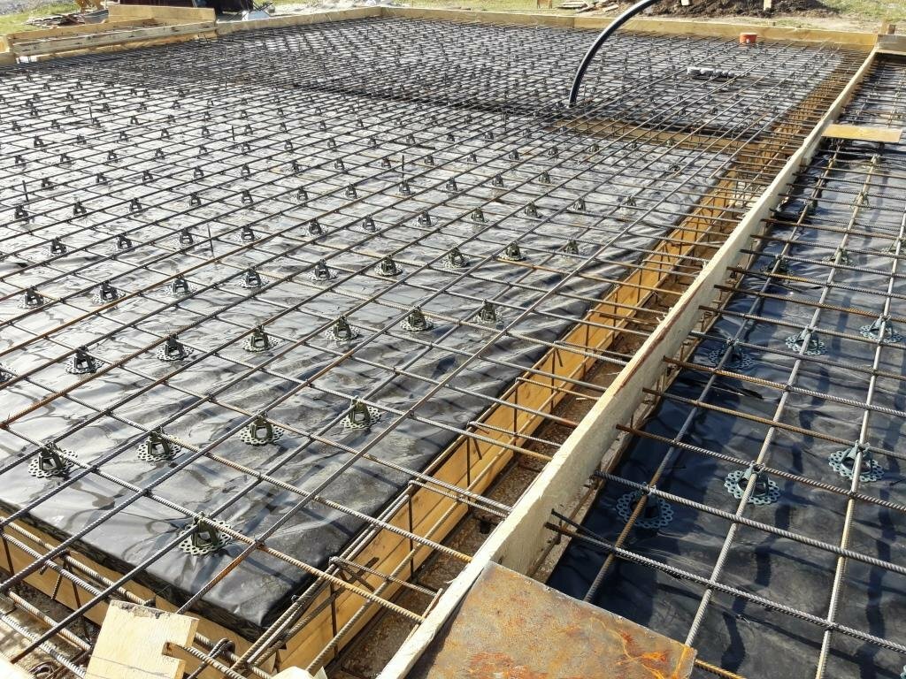

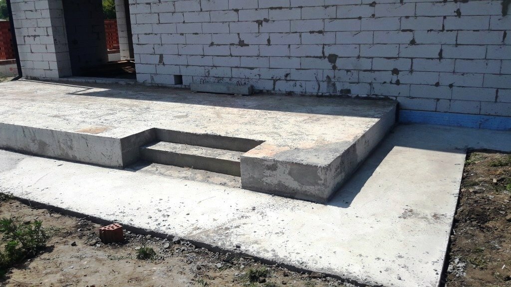

п.с. ...на последнем фото видно, что верхняя площадка входного крыльца и черновая плита пола террасы значительно выше плиты чернового пола самого дома... вопрос в зрительный зал: на сколько они выше и почему... или зачем?
В 05.09.2024 в 00:41, MAESTRO DNEPR сказал:
На висоту теплої підлоги. Веранда десь на 15 см щас вище. Тепла підлога до 20 см
Після оздоблення веранди плиткою і облаштування підлоги у будинку треба щоб підлога у будинку була на 3-5 см вища.
  • Дякую 1
В 06.09.2024 в 10:15, Gitan сказал:
Я приємно здивований... респект👏, майже ідеальна відповідь... 120мм/190мм/50мм.

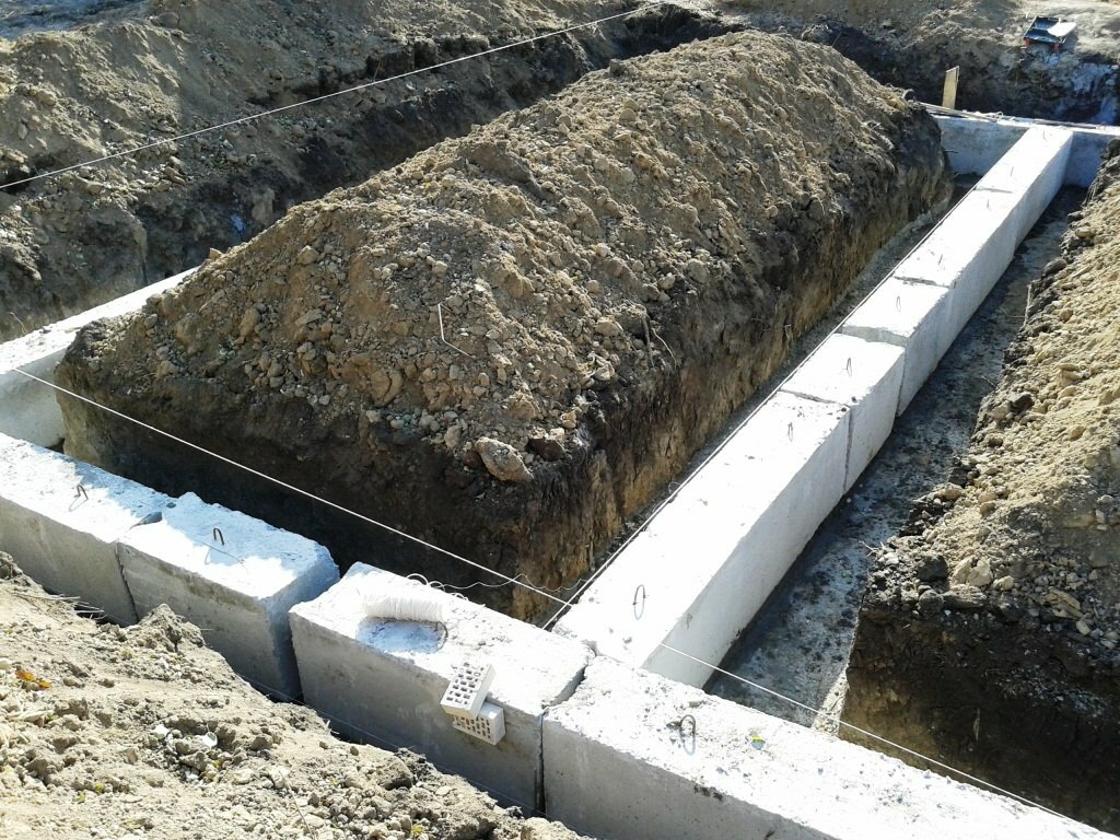

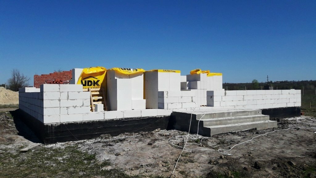

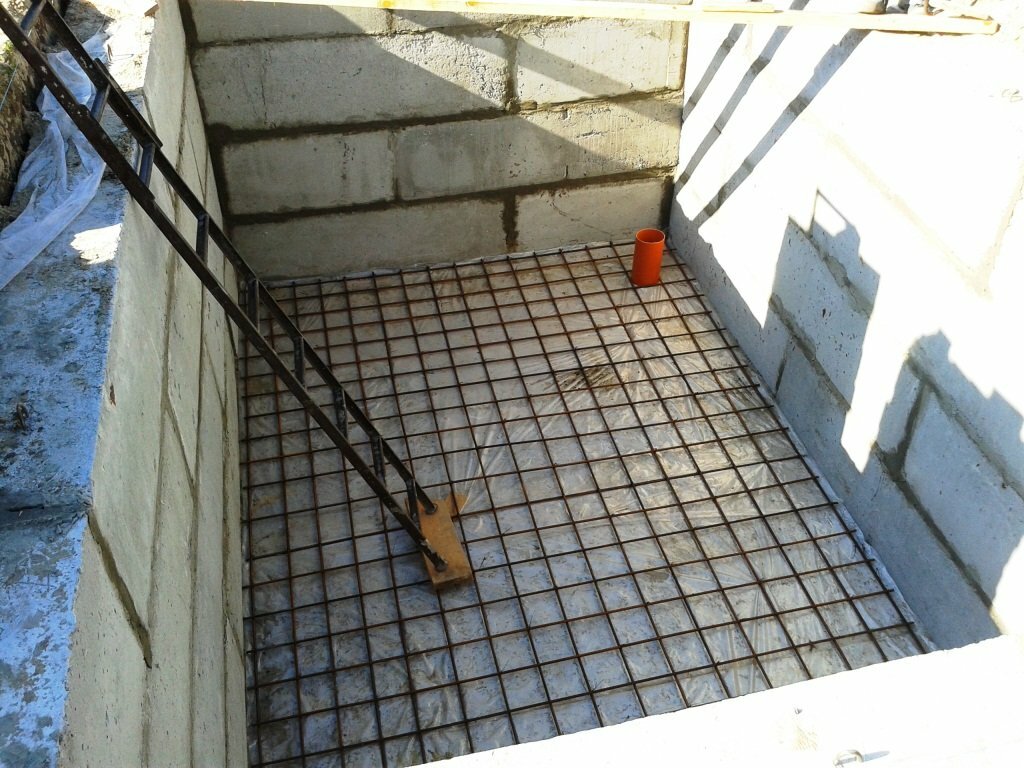

3 часа назад, Oleg K сказал:

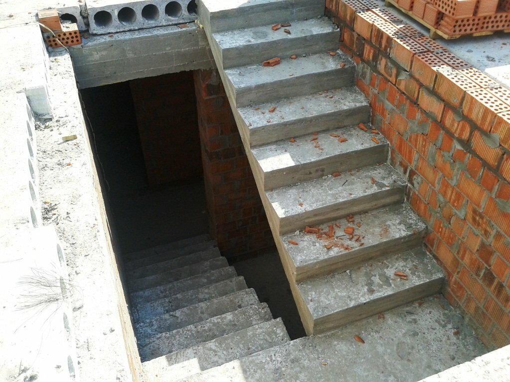

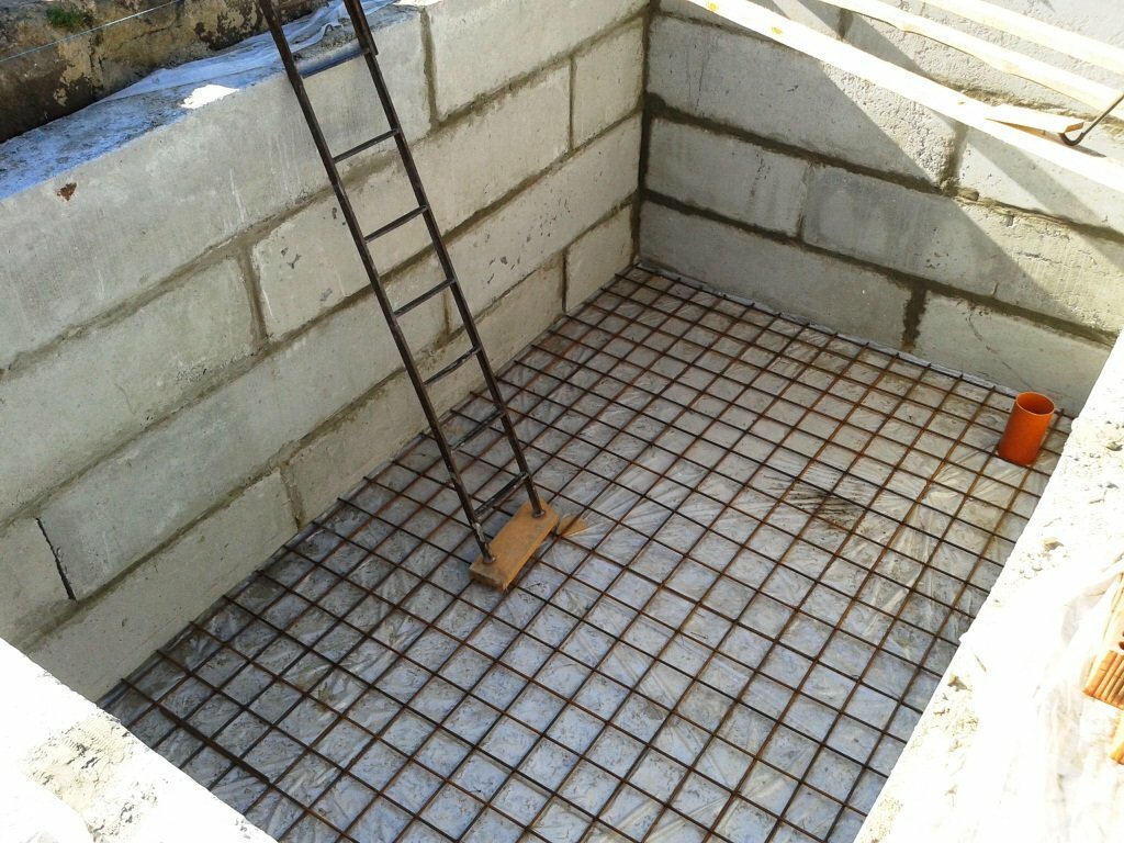

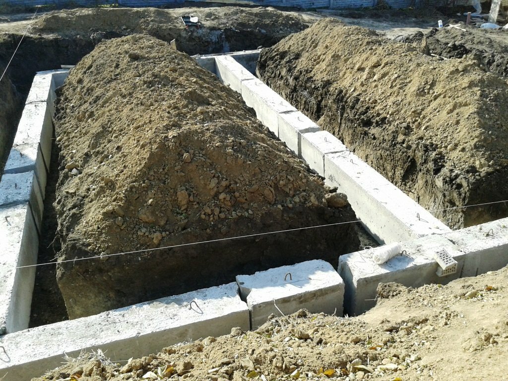

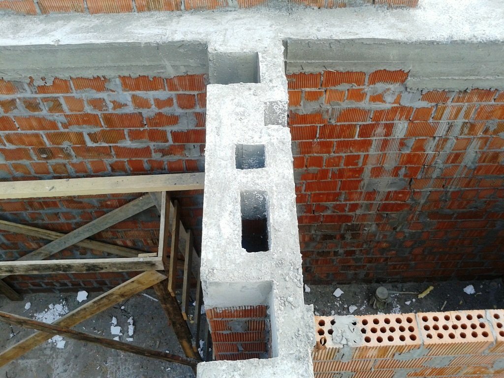

Подскажите: подвальчик под хоз/блоком без гидроизоляции по стенам(блокам) в грунте?
Присмотритесь к фотографиям внимательнее... там за лестницей видно плёнку. Перед монтажом ФБС мы на грунт по всему периметру растянули плёнку 200мкм на всю высоту единым куском... стык сделали нахлёстом пару метров. Грунтовые воды далеко, поэтому такого способа оказалось достаточно.
Я бы, конечно, лучше использовал бы пупырчатую мембрану, но Заказчик не захотел.

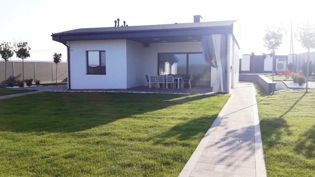

Наш объект. Строительство частного дома и благоустройство территории.

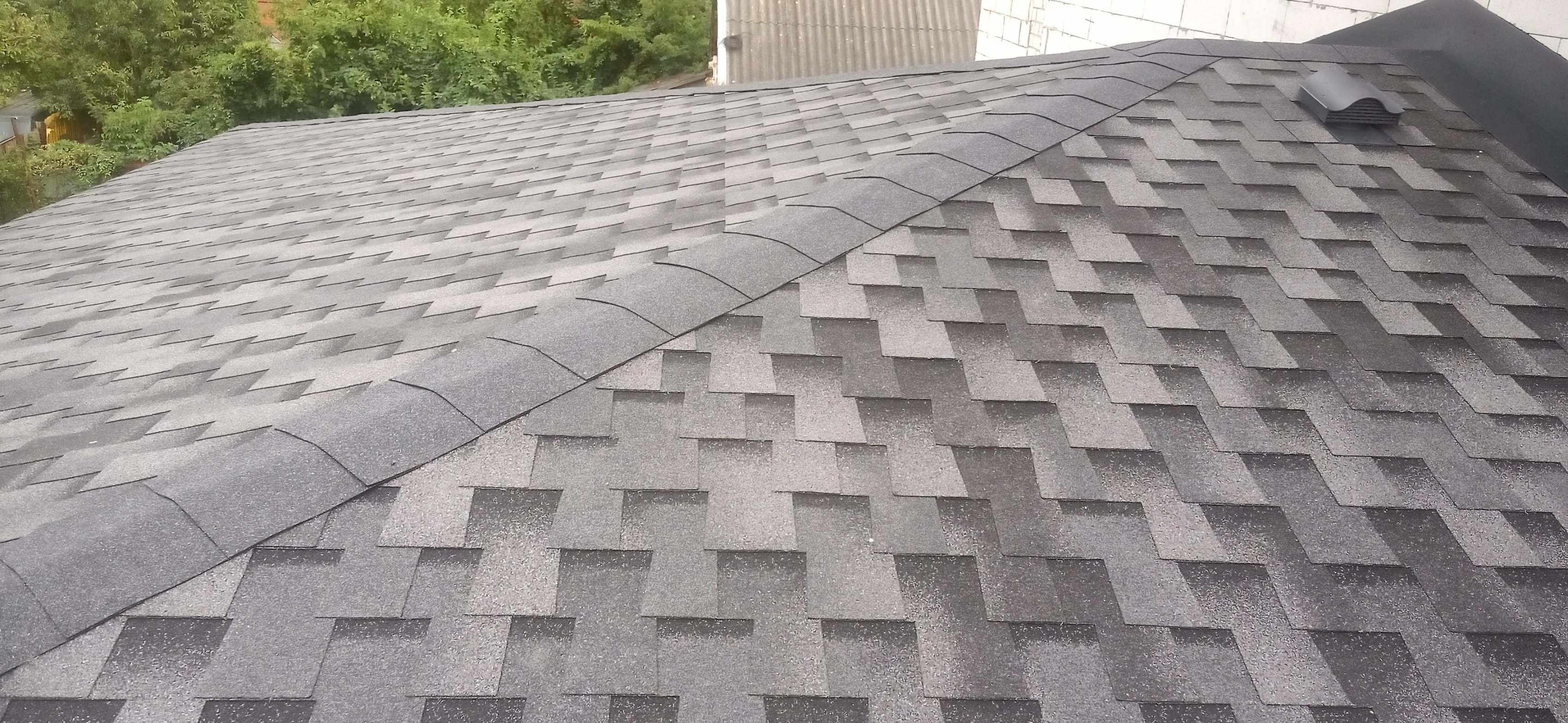

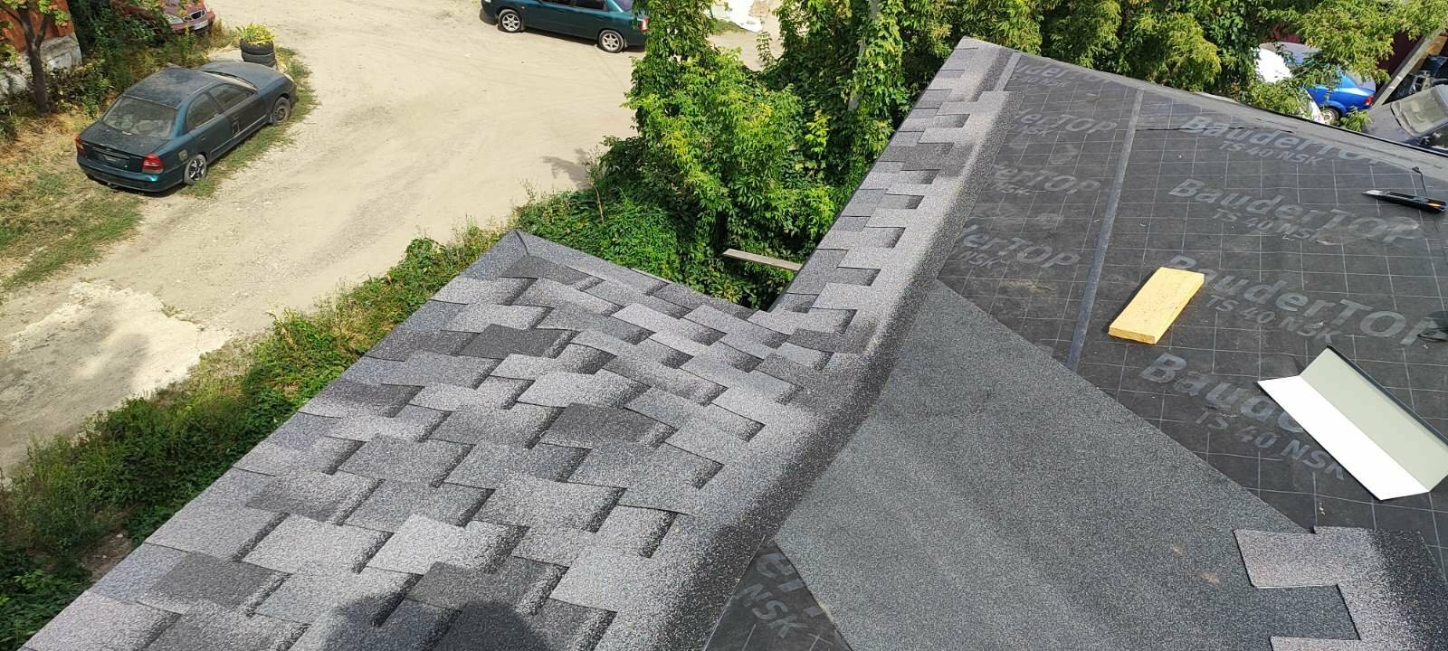

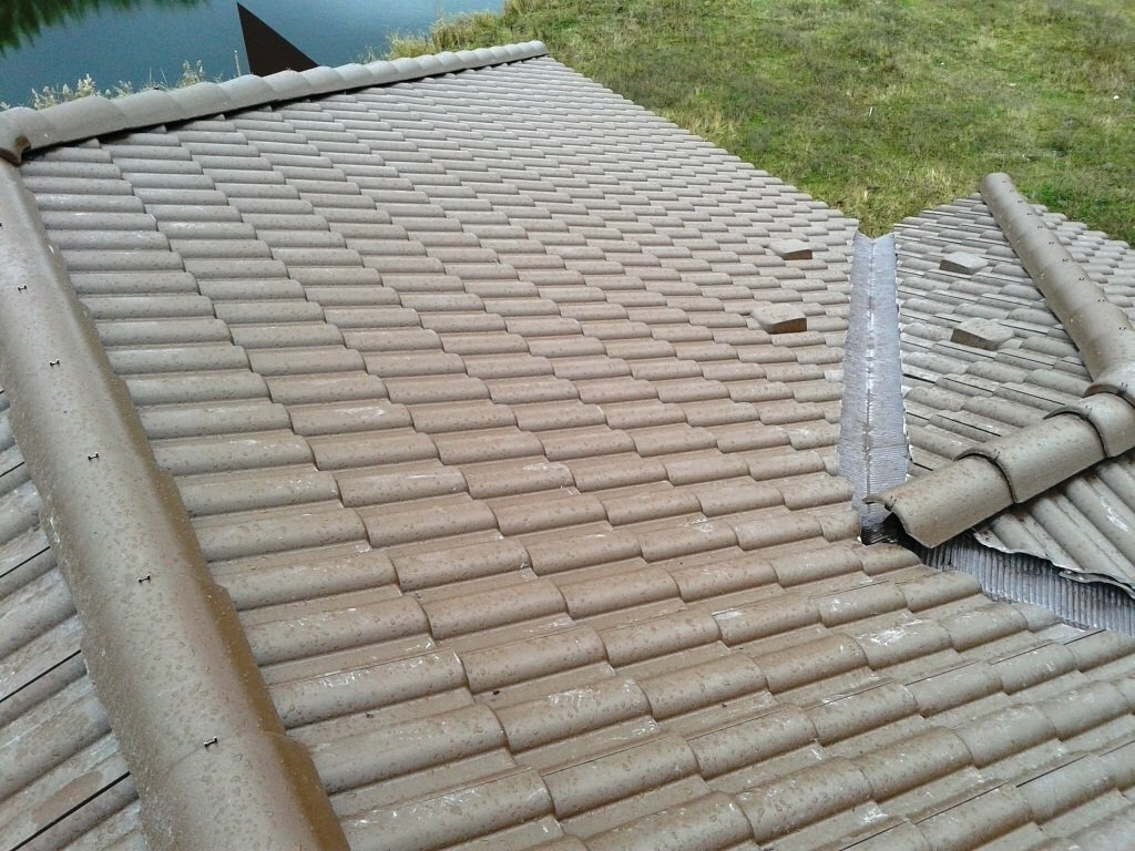

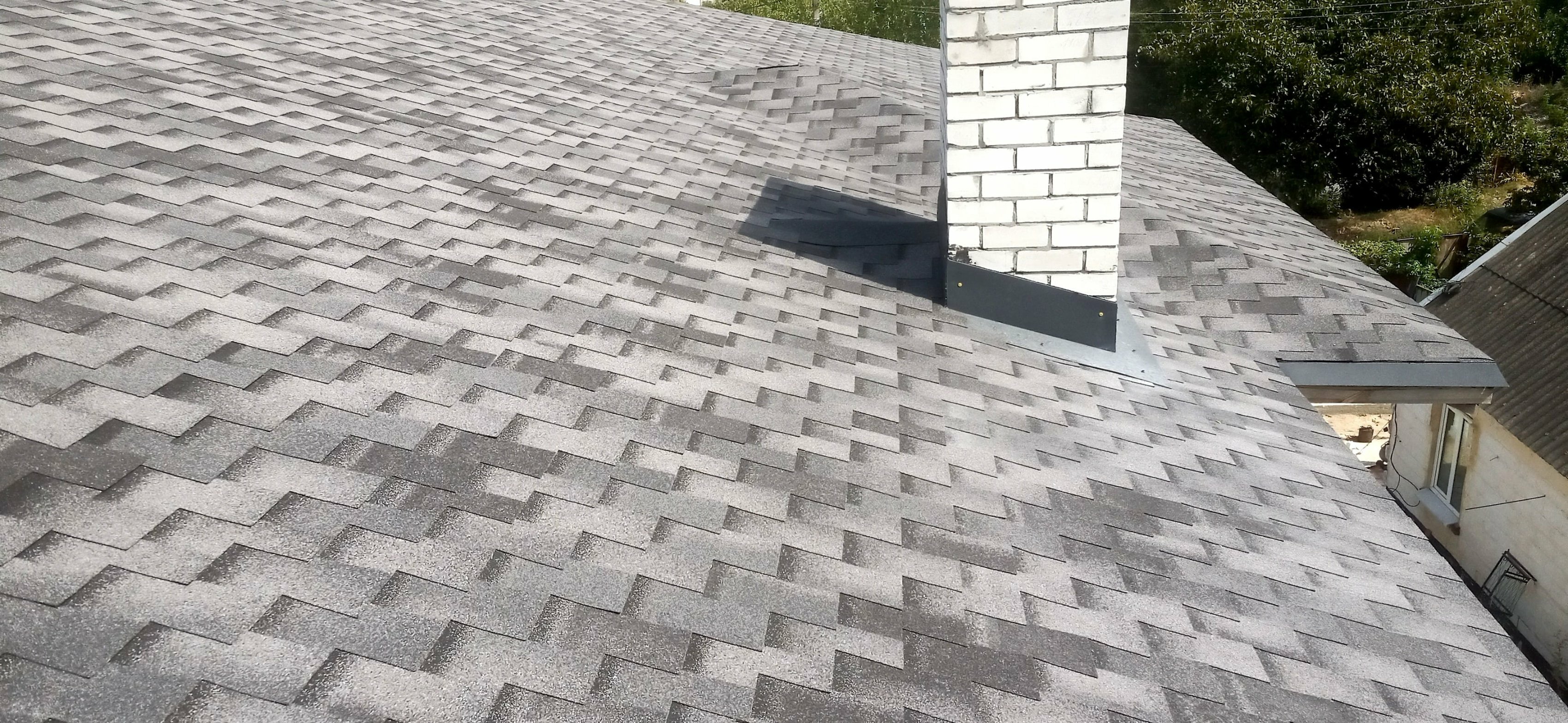

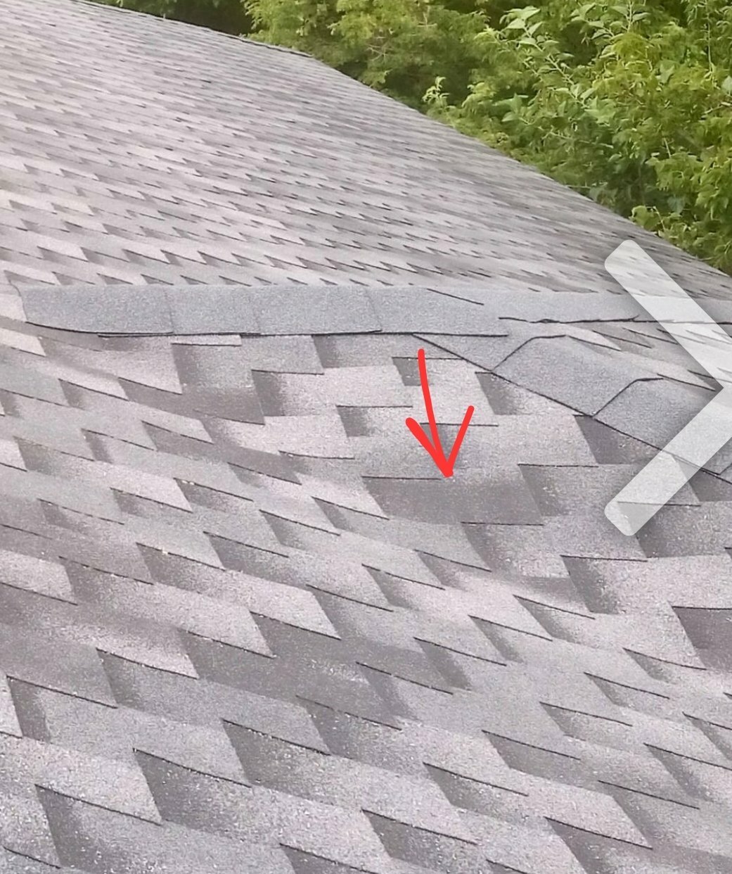

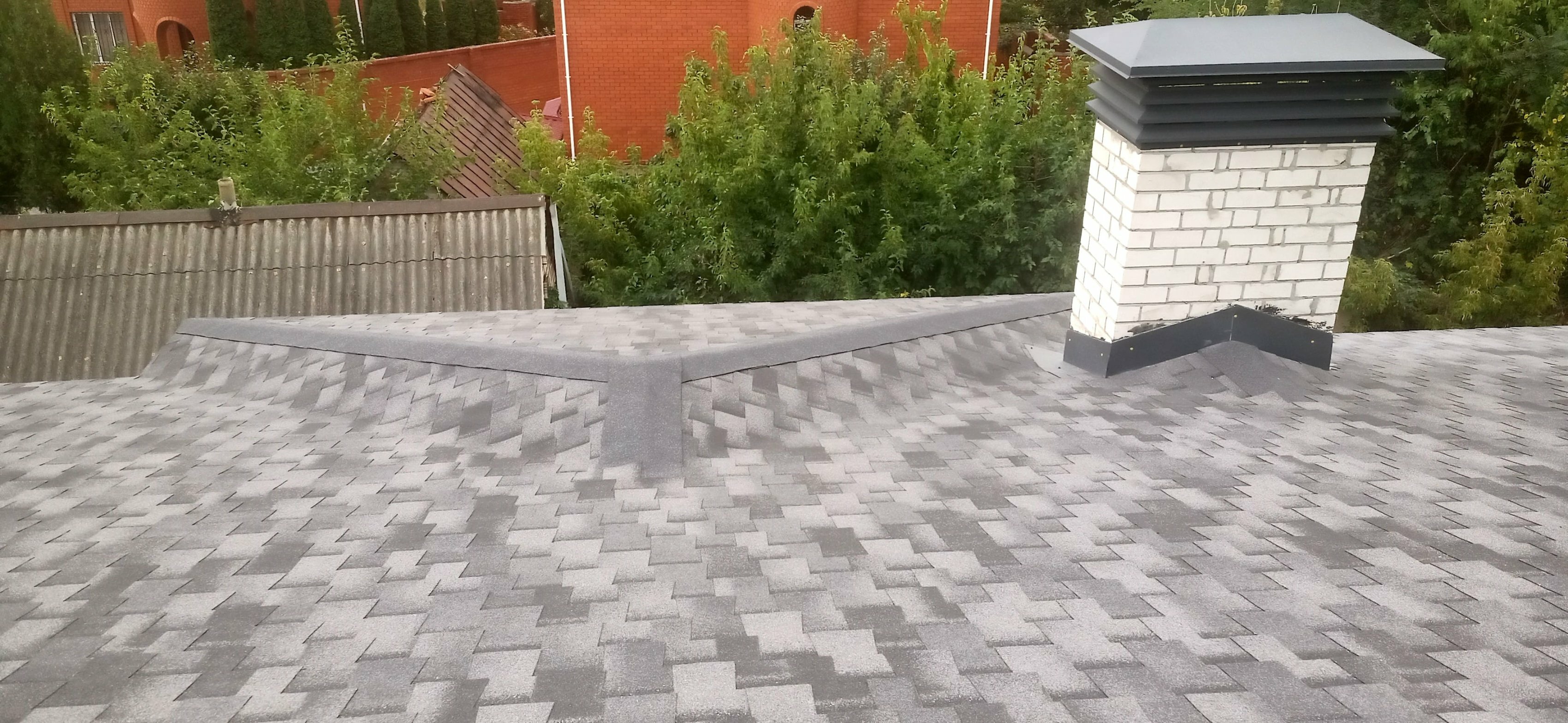

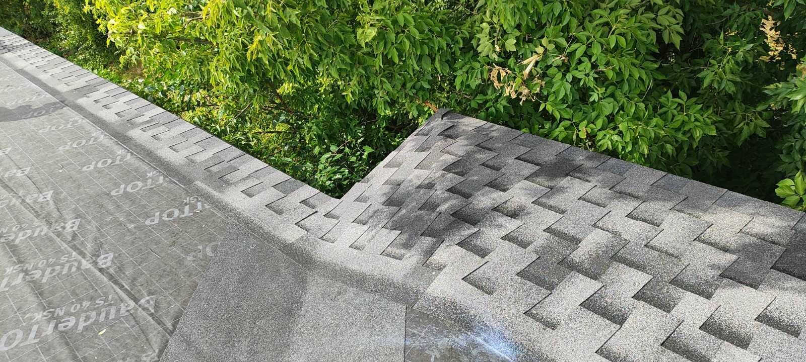

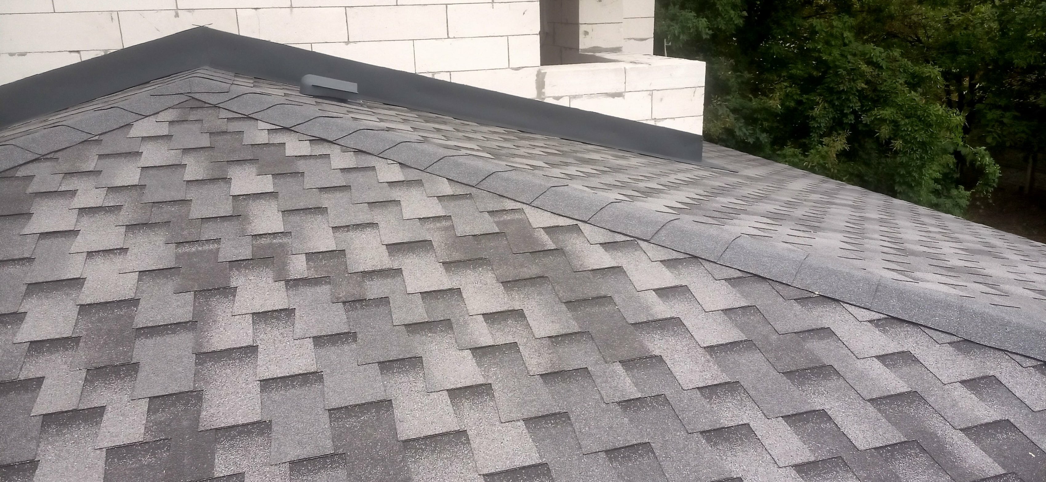

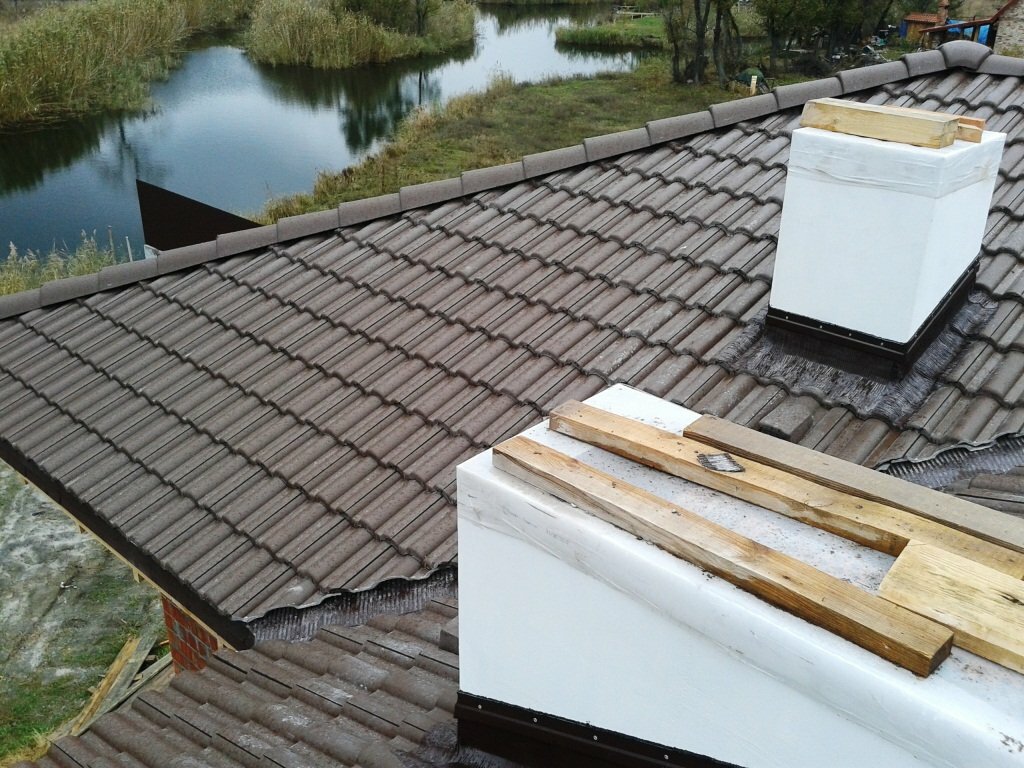

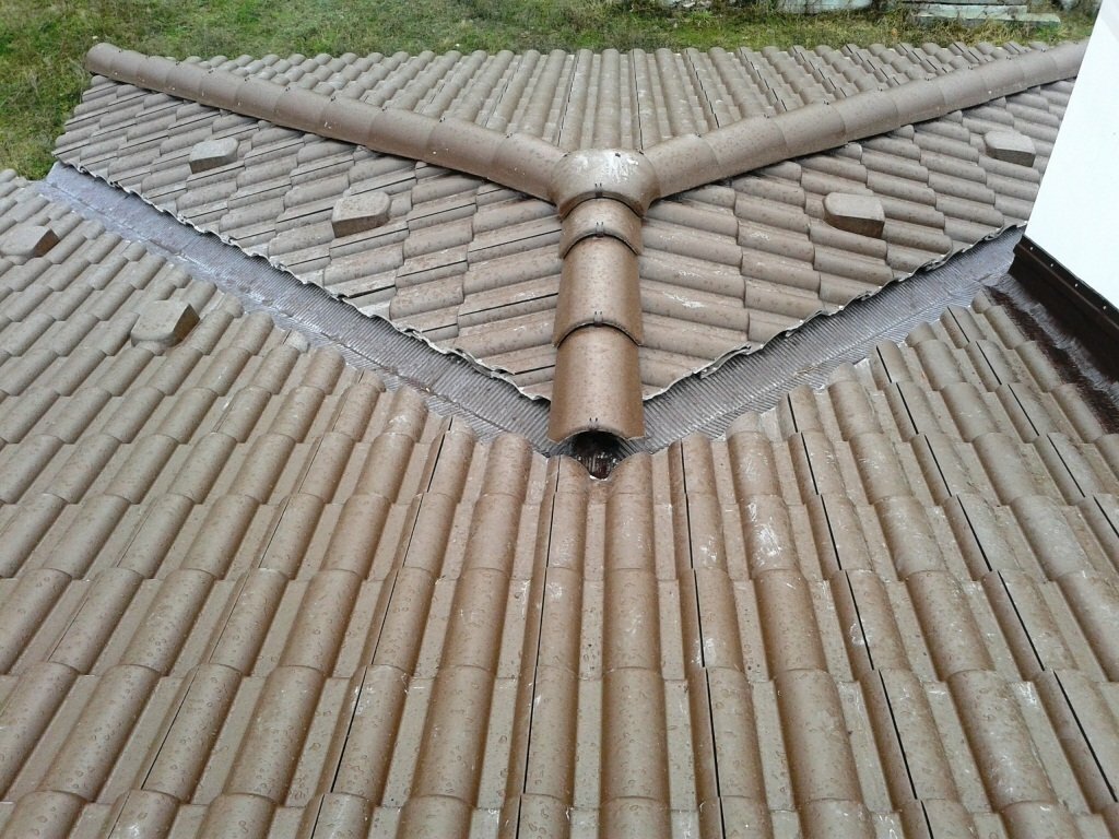

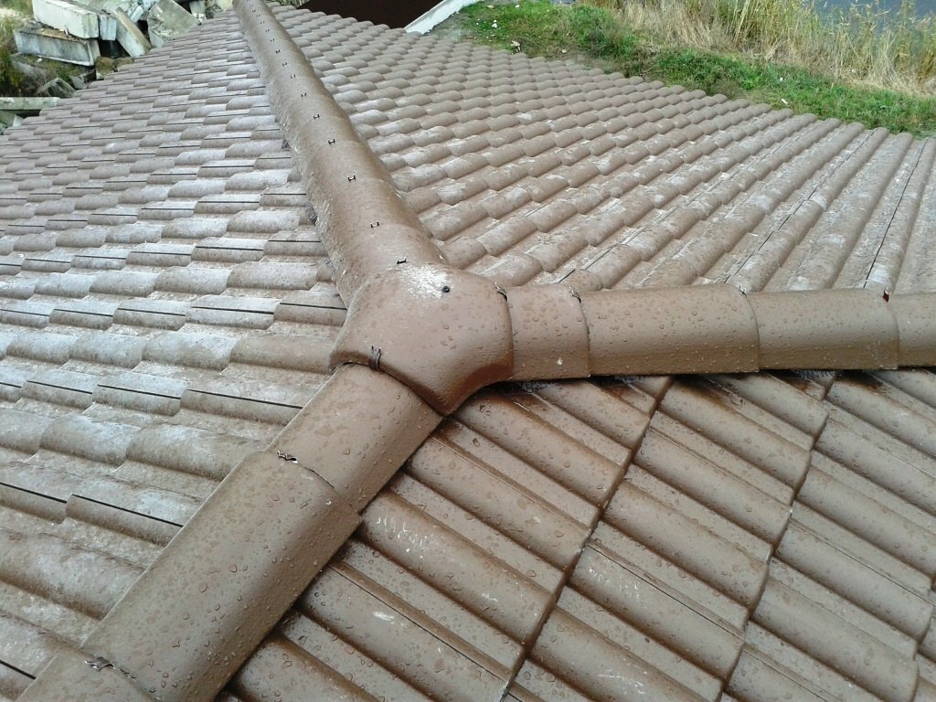

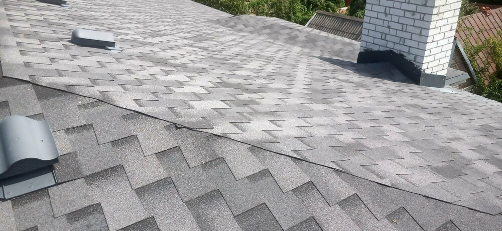

В этом месте должна быть ендова. Работяги поленились её делать и теперь вода будет затекать сбоку под лепестки и замачивать гвозди. Последствия: ржавение гвоздей и протечки. Не сразу но будет.
П.с:такой финт ещё простителен при использовании двухслойной (ламинированной) битумки. Но с лепестковой - однозначно косяк
  • Хаха 1
3 часа назад, #roofinspector сказал:

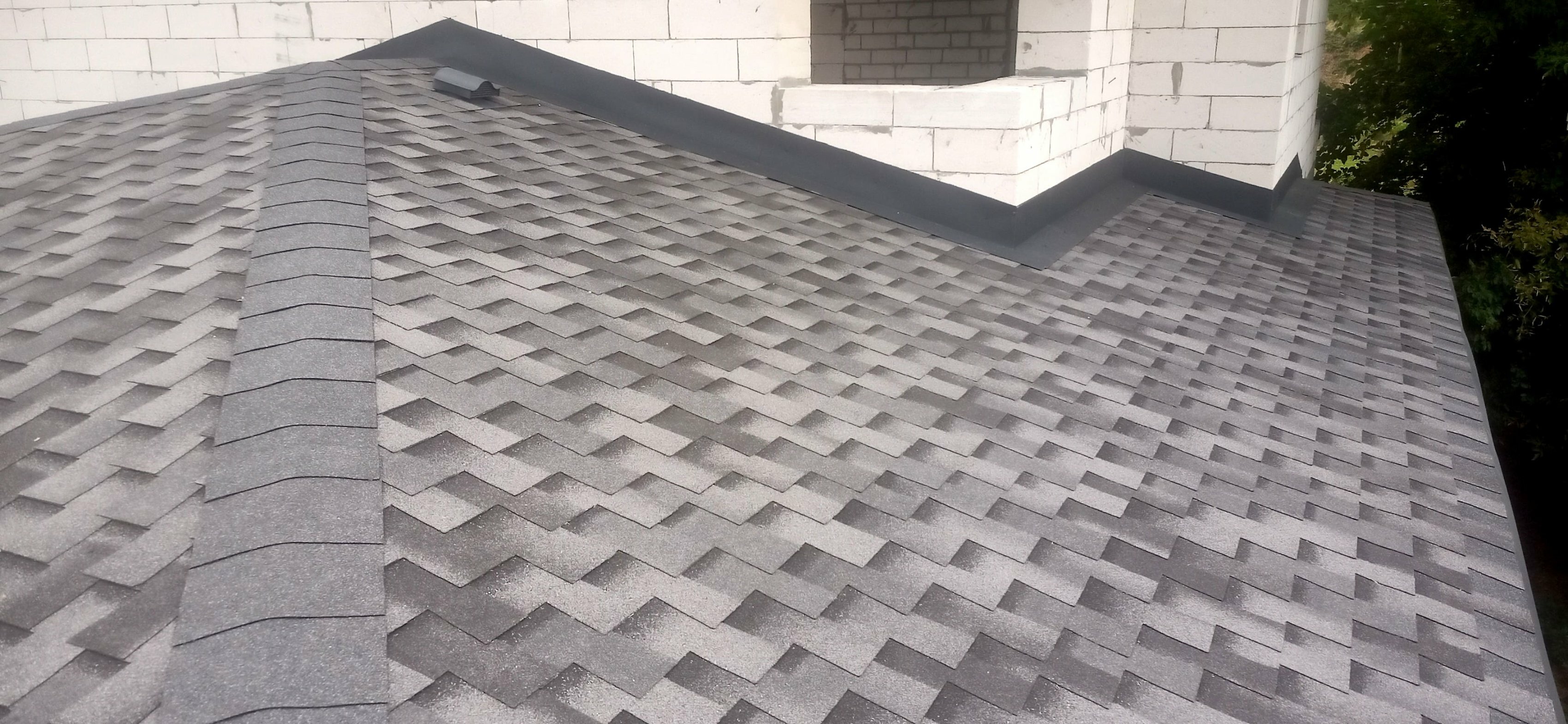

Правильно... и Вы решили, что если Вы её не видите, то её там нет?)
У нас было таких четыре ската с минимальными выступами... и Я РЕШИЛ не делать разрез над ендовой, дабы не плодить никому не нужные обрезки... и ендовая у этой битумки метровой ширины.
7 часов назад, MAESTRO DNEPR сказал:
Ну ясен пень что вы решили а не марсиане
Ну ок, даже если шингл в этом месте вообще никак не крепили, чтобы избежать продырявливания гонта, то в любом случае вы имеете "water trap" - места затекания воды под кровлю. И тут решающее значение имеет скорость высыхания воды под шинглом - будет хорошо чтобы это происходило быстрее чем процесс накопления воды.
  • Хаха 1
4 минуты назад, #roofinspector сказал:
Ну, ясен пень, что Вы решили, а не марсиане. (с) ...как-то так.
14 минут назад, MAESTRO DNEPR сказал:
Так понимаю что за отсутствием контраргумента по сути, вы ищете изъяны по форме.
На сей красноречивой ноте, пожалуй, и окончим
Желаю удачи
  • Хаха 1
