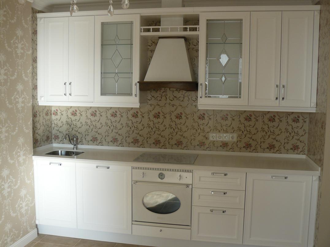

MrAlexGreen Опубліковано: 19 липня 2017 Автор Поділитись Опубліковано: 19 липня 2017 Мне в какой то момент показалось,что ТС не очень интересно,общаться на эту тему. Почему, мне то интересно. Я сейчас думаю останавливатся на дереве или мдф. Я всегда хотел именно дерево, сам факт наличия дерева приносит удовлетворение. А про эти конкретные фасады что толку говорить? Халтурщиками сделано и исправлятся не будет. Ибо гарантии на деле нету. Добавлено через 11 минут Особенно сильно меня волнует встраиваемый холодильник. У него дверца высотой 1.8 метра. Вот тут если с дерева то вообще крайне большая филенка получается. Ну или делать с двух частей, но все равно большая выйдет. Посилання на коментар Поділитися на інших сайтах More sharing options...
rul.32 Опубліковано: 19 липня 2017 Поділитись Опубліковано: 19 липня 2017 Почему, мне то интересно. Я сейчас думаю останавливатся на дереве или мдф. Я всегда хотел именно дерево, сам факт наличия дерева приносит удовлетворение. А про эти конкретные фасады что толку говорить? Халтурщиками сделано и исправлятся не будет. Ибо гарантии на деле нету. Как уже говорил риски при использовании филенки из мдф уменьшатся в разы.Технологии уже позволяют делать и обьемные филенки и при необходимости и обвязку покрыть шпоном. Сложно будет этот стол назвать не деревянным Посилання на коментар Поділитися на інших сайтах More sharing options...
Muholov Опубліковано: 19 липня 2017 Поділитись Опубліковано: 19 липня 2017 Почему, мне то интересно. Я сейчас думаю останавливатся на дереве или мдф. Я всегда хотел именно дерево, сам факт наличия дерева приносит удовлетворение. А про эти конкретные фасады что толку говорить? Халтурщиками сделано и исправлятся не будет. Ибо гарантии на деле нету. Там, где я заказывал деревянную мебель, мне советовали делать рамочные фасады, а внутрь ставить шпонированную фанеру. Выглядит все это очень пристойно, но хорошая фанера все таки получше (подолговечнее и не такая капризная) чем МДФ. Единственное что, хорошую фанеру еще надо знать где достать. Ее немного. Посилання на коментар Поділитися на інших сайтах More sharing options...
rul.32 Опубліковано: 19 липня 2017 Поділитись Опубліковано: 19 липня 2017 Там, где я заказывал деревянную мебель, мне советовали делать рамочные фасады, а внутрь ставить шпонированную фанеру. Выглядит все это очень пристойно, но хорошая фанера все таки получше (подолговечнее и не такая капризная) чем МДФ. Единственное что, хорошую фанеру еще надо знать где достать. Ее немного. Это хороший вариант,но только если филенка плоская.В случае ТС имеет место обьемная филенка и фанера тут не подойдет. Посилання на коментар Поділитися на інших сайтах More sharing options...
AlSkil Опубліковано: 28 липня 2017 Поділитись Опубліковано: 28 липня 2017 (змінено) На польские фасады 2 года гарантии, и не важна или влага или сухость в помещении. Да, однозначно есть условия где и как их эксплуатировать, но знаю одно, пока они к нам приезжают особенно в холодную пору года, могу только представить какие перепады температуры они переносят и ничего с ними не происходит. Просто технологии производства совсем другие чем у наших. При любой рекламации они заменяют фасад без возврата бракованного - от это я понимаю сервис! Как-то заказывали Древпол на Бенуто (Бенито) студии (тогда на Оболони) фасады для кухни, в 2010. Левая от вытяжки витрина крученная была уже при получении, угол от плоскости на 3-4мм приподнят был, хотя регламентировали что максимум 1-2мм, устранять не захотели, карниз один битый был, но был запас по длине, но из-за этой подрезки стык карнизов не совпал с запланированным местом). На МТ с итальянскими такого не наблюдалось, да и складская программа, не надо дожидаться как Древпол от 3 недель до 1,5месяцев. Змінено 28 липня 2017 користувачем AlSkil 1 Посилання на коментар Поділитися на інших сайтах More sharing options...
