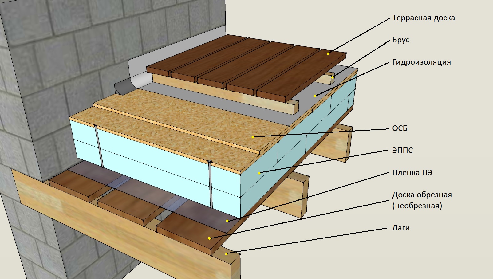

kostyam2 перекрытие террасы (эксплуатируемой кровли) на сейчас - это деревянные балки 200 х 60.
В итоге Вы хотите получить теплую, водонепроницаемую кровлю с доской в качестве финиша.

Несъемная опалубка по балкам - это будете класть профнастил и лить бетон для организации плиты кровли. Да?

Несъемная опалубка по балкам - это будете класть профнастил и лить бетон для организации плиты кровли. Да? - да
просто по балкам организовать недвижимую плиту сложно.
Есть даже мысли сделать фальцевую крышу в роли пола на террасе, даже не знаю насколько это реально, но строители говорят можно как вариант, а потом по нему гидроизоляцию.

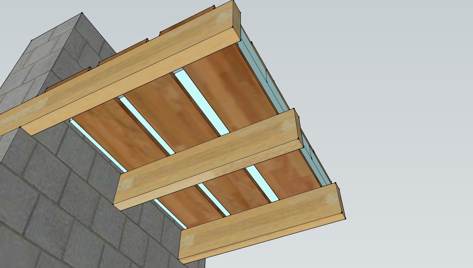

Нарисую Вам полностью деревянный вариант эксплуатируемой кровли, примыкающей к дому. Там не будет ни металла ни бетона.
Думали да как вариант, сделать по балкам фальцевую крышу, по ней сделать гидроизоляцию (если надо стыки примыкания к дому или полностью), потом просто решетки из доски даже можно съемные, бока зашить по 1,2 с узким отверстием снизу для слива воды, а крыша по углам поставить брусы и поставить крышу.
Но тут стоит вопрос, что делать с утеплением потолка в жилом помещении, можно как вариант под фальцем сделать гидроизоляцию плотную, вату, а потом мембрану или пароизоляцию.
Как то так.
