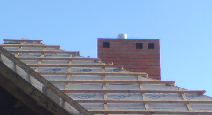

Так тут, как раз дело не в том, что закроет. А в том, что дым затягивает в вентканалы, иногда. При низком давлении. Я потому и вывел гильзу над коньком этой крышки из черепицы.
А чем в итоге накрыли гильзу, которая выходит над коньком крышки?
Змінено користувачем Uvex
Ничем. В нижней части трубы, есть ревизия и "пиптик" для удаления конденсата. Туда уходит и дождь, который пытается попасть в трубу.
Аналогично, любая крышка ухудшает тягу в безветренную погоду, а осадков в дымоход попадает не так уж много(прикинь площадь сечения и возможный максимум дождевых капель :-) ), ну и конденсатосборник не забудь, у меня он соединён с канализацией, а вот труба.

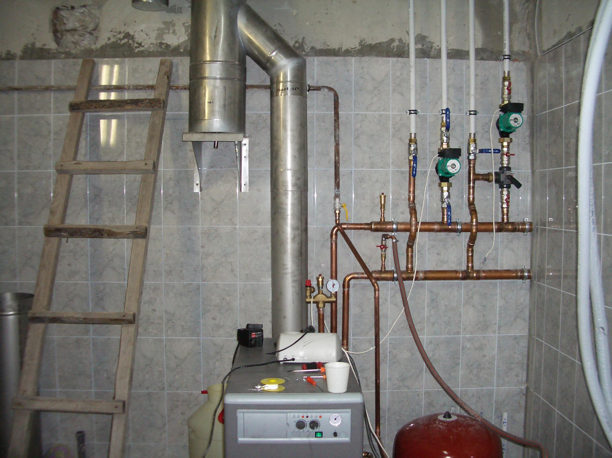

Всем привет!
Столкнулся с проблемой, что у меня уже заложен дымоход из нержавейки внутри кирпичного дымохода. И диаметр трубы - 140 мм (по проекту под газовый котел).
Посмотрел в инете спецификации ТТ котлов и немного опешил. Минимум, что я нашел - это 150 мм для диаметра дымохода.
Че делать в моем случае? Газ тянуть ОЧЕНЬ далеко. Менять трубу? Сложно ли будет ее вытащить из кирпичного дымохода?
Что если вместо требуемых 150 мм, подключить котел к 140 мм трубе? Чем чревато?

1. Мощность котла?
2. Высота дымохода?
3. Толщина стенки нержавеющей трубы?
1. Мощность котла?
2. Высота дымохода?
1. Мощность около 20-24 кВт (общая площадь дома - 210 кв метров).
2. 8 или 9 метров
3. Не знаю.
(ссылка устарела)
Здесь не пишут.
Всех Ваших тонкостей я не знаю, потому сомнения есть.
Но думаю, можно. При высоте 10 м/п., и стенке трубы минимум 0,7 мм.
А как зависит диаметр трубы от толщине стенок?
Если говорим о нержавейке, то никак.
А вот от котла зависит. У Т.Т. температура выхлопа большая, а если топить углем, то очень большая. Дымоход может прогореть.
Толщина стенки дымохода из нержавеющей стали:
0,5 мм - для газовых котлов,
1мм - для каминов, печей

Коминвент делает дымоходы из н/ж стали толщиной 0,56мм
