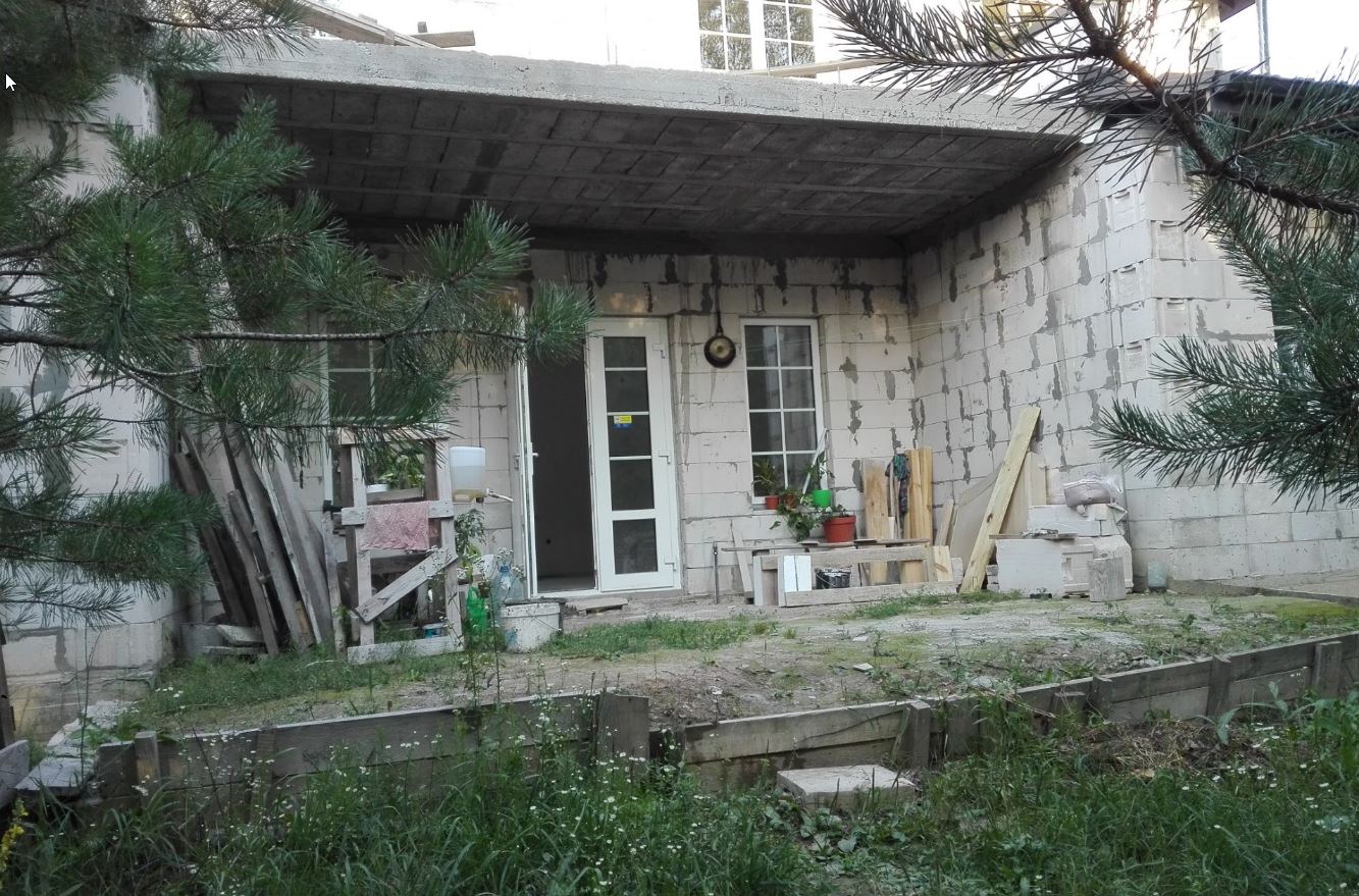

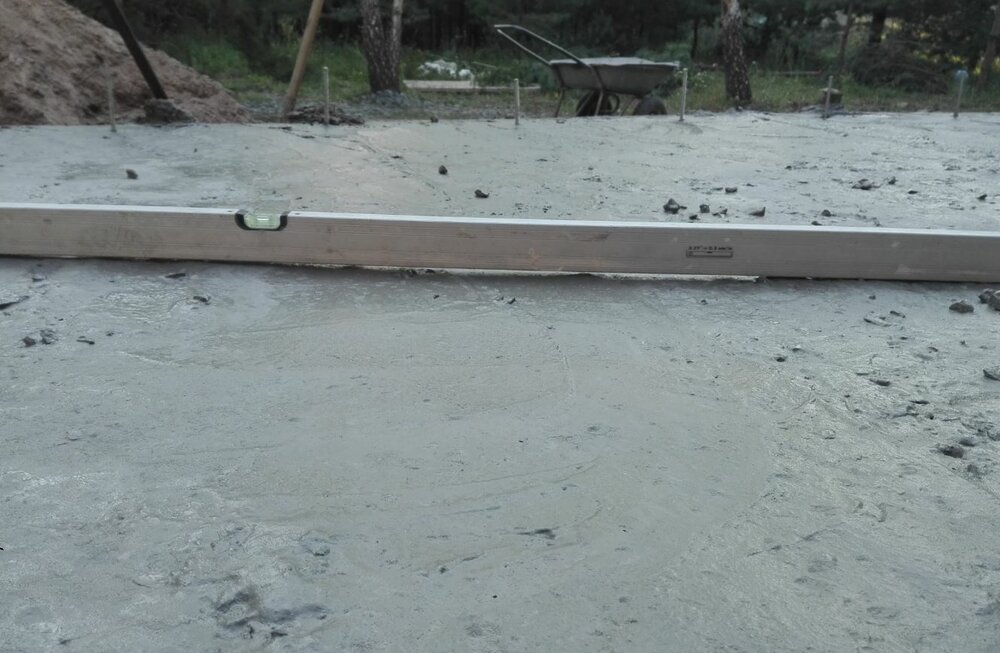

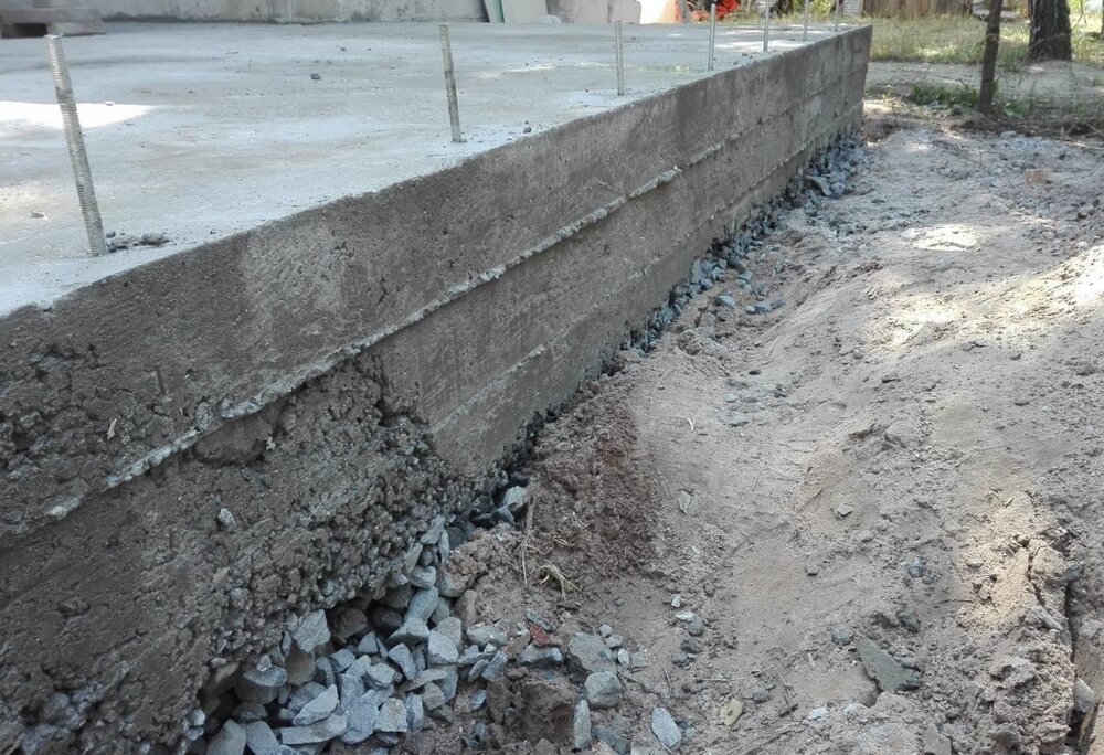

Посчастливилось мне стать владельцем террасы в стиле "срали-мазали", не контролировал процесс и получил, то что получил.
Прошу вашей помощи в том, чтобы разобраться насколько все критично.
Была у меня насыпная земля, на месте будущей террасы, пролежала там около 2-х лет (есть на одном из фото). Затем был приглашен подрядчик, с которым договорились о следующем: снимается верхний слой земли, трамбуется, засыпается щебень, трамбуется, по перриметру выкапывается траншея (ширина 30 см), на дно засыпается щебень, трамбуется. В траншее арматура - 3 прута внизу, 3 сверху, на саму площадку вяжется арматурная сетка 10х10 из арматуры 10, заливается
товарным бетоном, делается уклон в сторону улицы, выравнивается под укладку плитки.
Вчера сняли опалубку, а там... сами смотрите на фото.

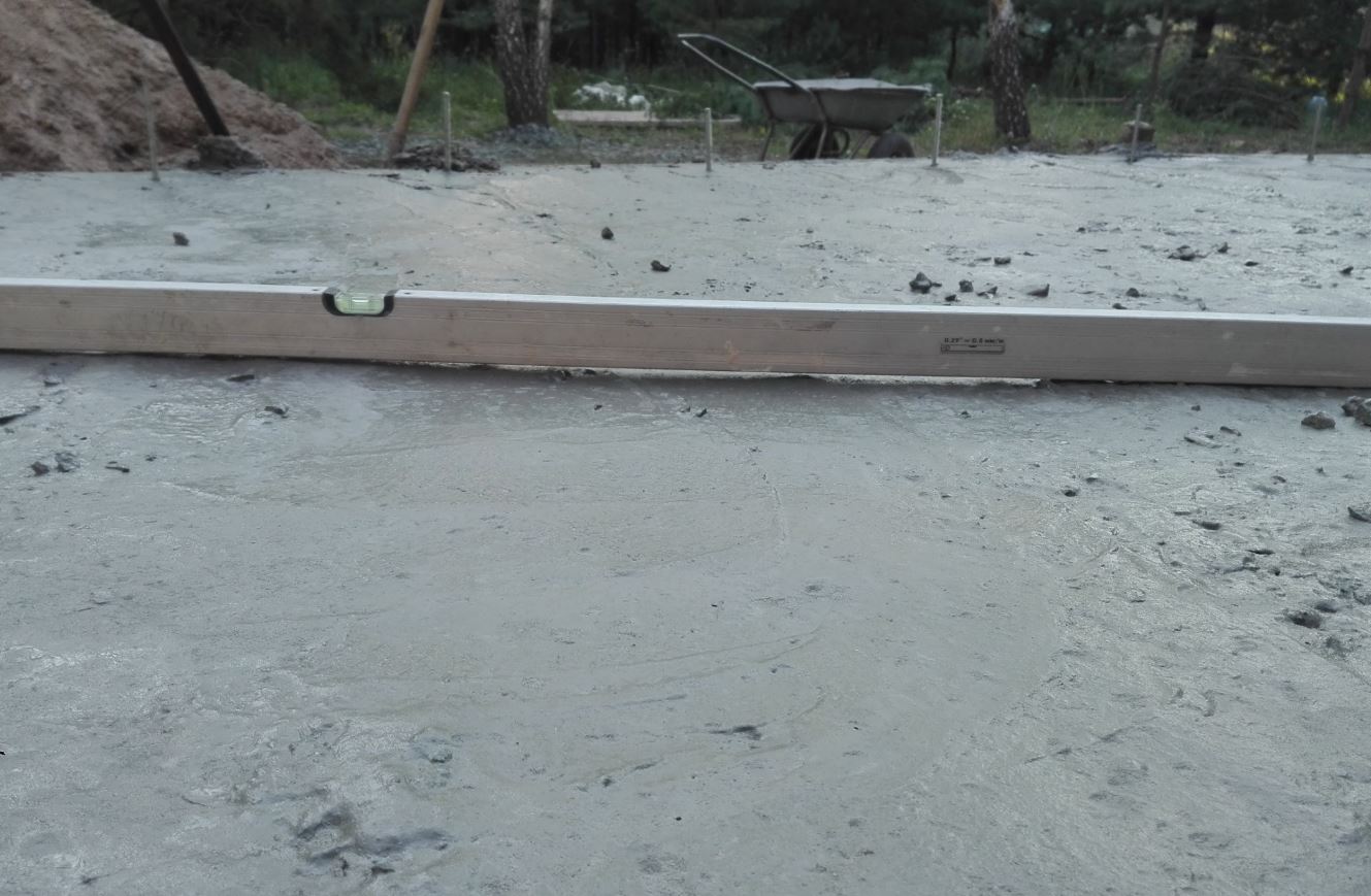

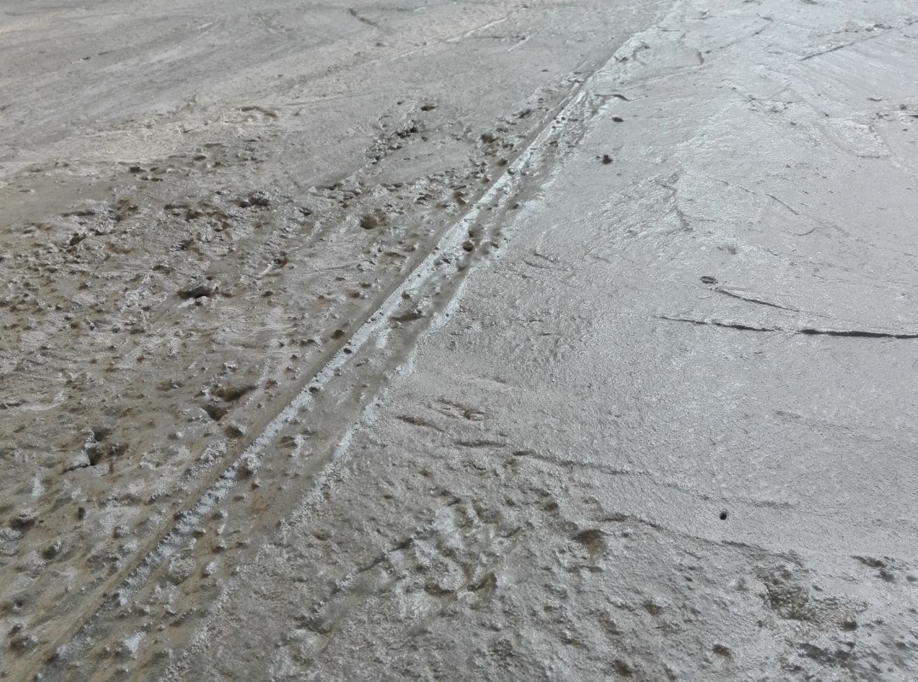

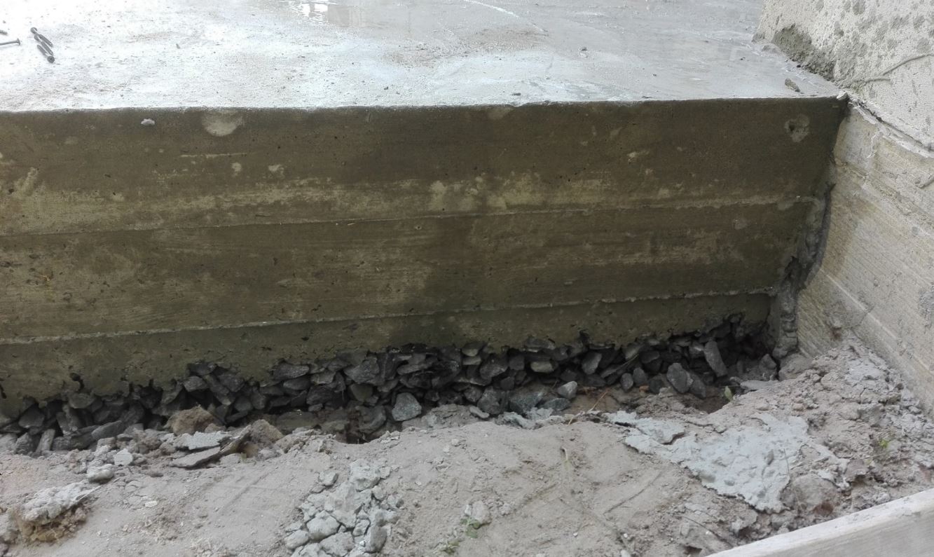

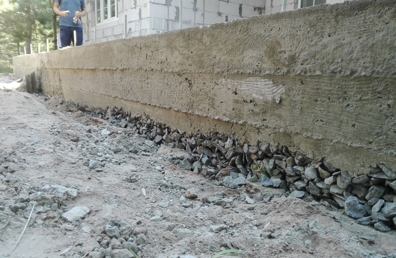

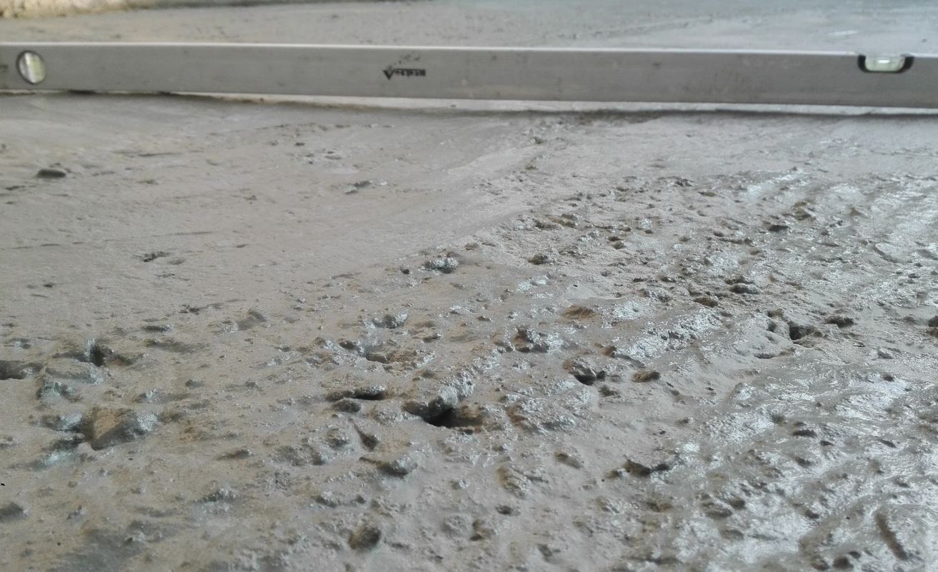

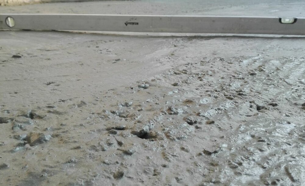

По качеству стяжки (не затерли, горбы и впадины) мы договорились - компенсируют мне доп затраты на клей и премию плиточнику, а вот с тем что лента по перриметру не заглублена ни на сантиметр вопрос. Предлагают исправить тем, что подкапают и зальют бетономешалкой дополнительный фундамент.
Сомневаюсь в двух вещах:
1. Собственно в работоспособности предложенного варианта исправления
2. В необходимости заглубления ленты. По сути вся терраса лежит на насыпной земле, а не опирается на грунт под лентой и, по сути лента, несет более декоративную функцию (к ней будет крепиться обшивка террасы). Или все таки в таком исполнении каждую весну передняя часть террасы будет двигаться силами пучения и ломать плитку?

критического косяка я не наблюдаю , а наблюдаю в потребности пары тройки этапов работ .Запаса прочности в площадки достаточно во всех возможных деформационных направлениях / излом просадочный , пучение ,нагрузочная неравномерность и т.д./ Плюсы - слой щебня , сетка арматурная, бетон заводской . Минусы- основа грунт насыпной / думаю вибро плиты не видел/ отсутствие гидроизоляции / отсечки от грунтовой влаги хотя бы рулонной типа пленка , чиревато подсосом бетона влаги и аккумулированием этой влаги в капиллярах при любой +- . и при- все слои и подготовительные геометрические /накидка / и клеевые декоративные будут ставать "коржами" ну и в последствии вы будете создавать тендеры по теме "НУЖНО провести ремонт декора на входной группе , террасе .
Избежать всего можно при ряде допработ , ну и отмостку хотя бы мягкую с бетонным замком в месте не выполненного углуленния +заводка на фундамент рулон., гидроизол. Саму площадку выровнять методом отбойно-шлифовальным способом , тоисть уйти от дополнительных слоенок .
Эту работу под бетоном выполняет щебневая подушка.
