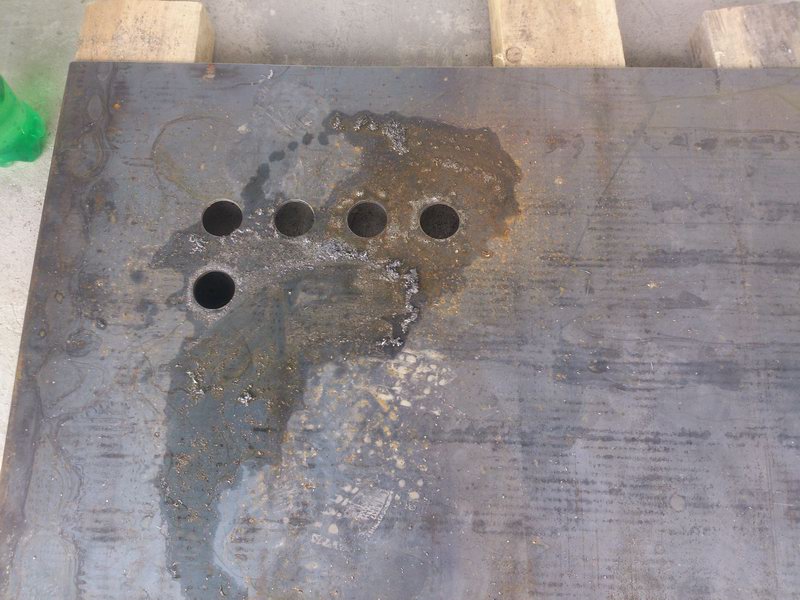

Походу пока получается только эффект шибера, я не знаю как вы в металле такие выкрутасы вырезаете, а я не спеша за две недели только десяток отверстий 45мм насверлил в листе 5 мм (перекрытие портала), при этом на четвертой дырке убил дрель за 500грн, пришлось купить перф за 5500, на пятой убилась первая коронка, на десятой три центровочных сверла, а такий отверстий всего надо 62 штуки, чтобы заменить решетку площадью 1000см2 (по инструкции топки). А даже качественный перф после одной дырки быстро нагревается и жалко убить, уже не рад что решил сверлить (а не просто болгаркой вырезать), но буду добивать сколько дырок получится...
Не знаю, как влияет шибер на потоки дымовых газов, но теоретически, тубулятор "прижимает" поток горячего дыма к стенкам трубы. И потом - а как чистят от сажи шибер? Я свой тубулятор планирую завтра-послезавтра планирую вынять и осмотреть. Если найду пару-тройку часов, заранее сделаю другой.
Ваша задача с отверстиями проще и дешевле решается лазером или гидравликой (резание с использованием воды под высоким давлением). Еще можно сделать обычной электросваркой - ведь Вам не нужно идеально ровное отверстие. Болгаркой 45 мм трудно вырезать. Как вариант - резать болгаркой квадратные отверстия. Как вариант - насверливать отверстия по периметру, рубить перемычки, подравнивать края болгаркой с маленьким диском, сравнимым с диаметром Ваших отверстий. Как вариант - коническое сверло. А коронок, скорее всего не напокупаетесь.

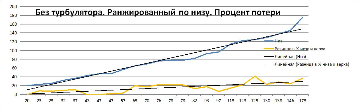

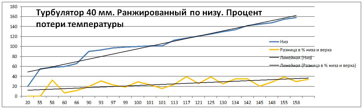

Провел беглый анализ замеряемых мной температур дымовой трубы после установки первого турбулятора в сравнении с трубой без оного. Обзову его "турбулятор 40 мм" по ширине ленты, его образующей.
Итак, без турбулятора, снижение температуры наружной поверхности дымовой трубы длиною 1 м. , с моими большими радиаторами, замеряемое до и после радиаторов, составило 17%.
После установки турбулятора 40 мм, эта разница составила 27%. Т.е. Ориентировочно, турбулятр заставил дымовые газы потерять тепло при всех прочих равных условиях, на 10% больше.
Приведу графики. График без турбулятора публиковал в теме про радиаторы. Повторю для наглядности.
Снова обращает на себя внимание непараллельность кривых на обоих графиках. Это говорит о том, что чем больше раскочегаришь, тем эффективнее снимешь, но и больше подогреешь небо.

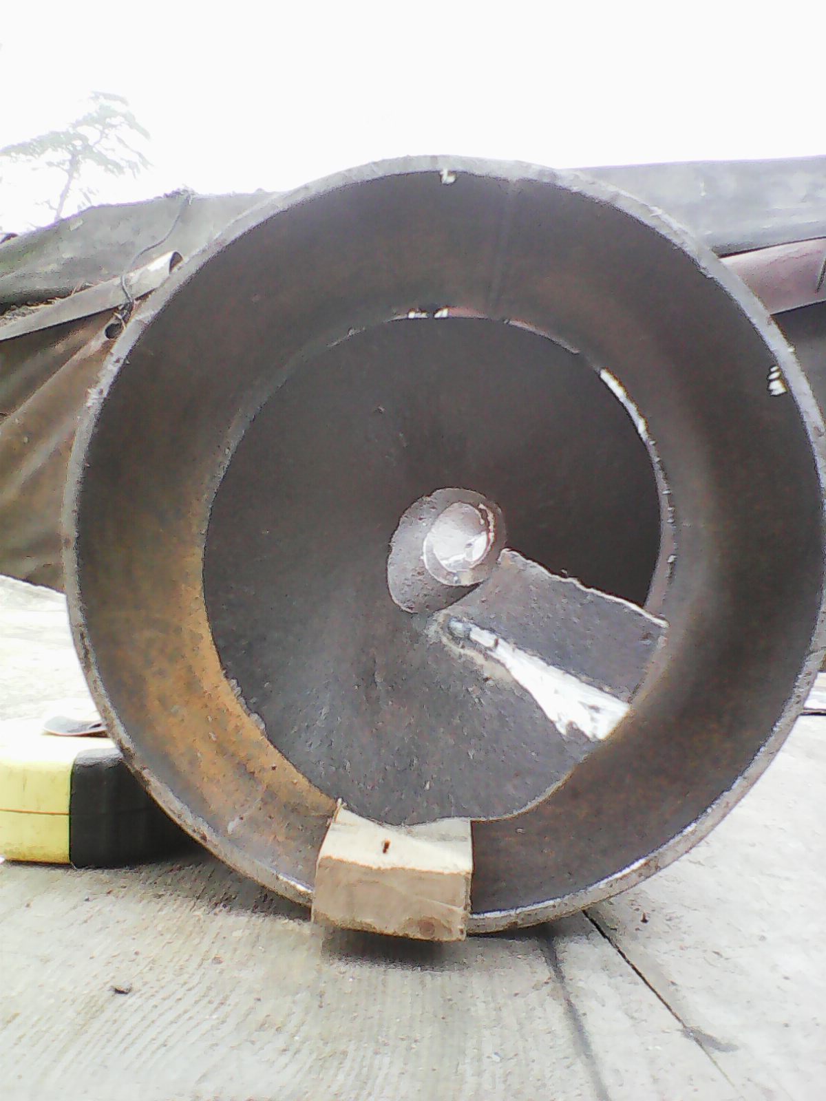

Сегодня сделал третий вариант турбулятора. Рассчитывал по формуле 140-20-150: нар. диаметр - внутр.диам. - шаг (соответственно). Т.е. уменьшилось внутреннее ответстие (на 30%) и плотнее стала спираль (на 25%).
Реально нар. диаметр получился 160 мм.
Предыдущий выкрутился без проблем (этот вопрос меня беспокоил больше всего - не хотелось тратить время на разборку камина).
Новый установился легко, с первого раза.

Сделал фото этого турбулятора в трубе.
Анализ показал, что в сравнимом диапазоне температур, новый турбулятор эффективнее "пустой" трубы на 15%. Считать довольно трудно, т.к. труба быстро стала нагреваться и температура её выше, чем "пустой". Процент потери температуры может быть более 50%.
