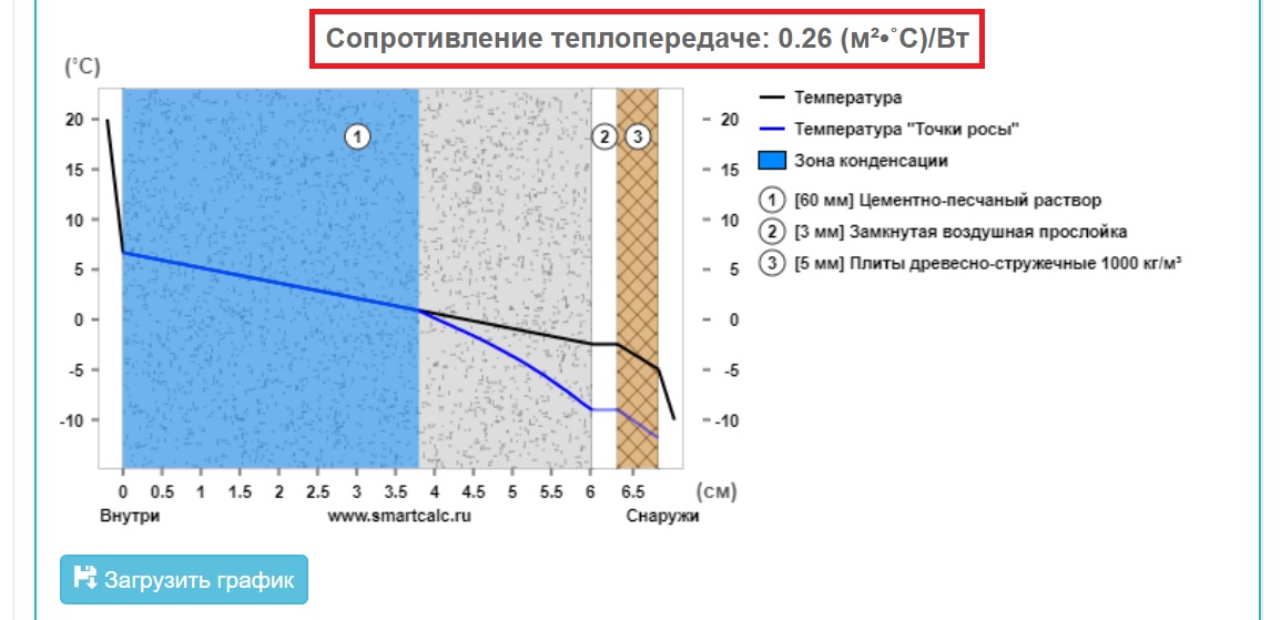

Применю ресурс, который открыл для себя indecor. Для того, чтобы не было недоразумений.
Я его считаю не совсем корректным для горизонталей и температурно-влажностных условий , но ....сойдет
Ниже приведена 2 графика.
Первый пирог (11) стяжка - ЭППС - деревянная плита. Это там, где нет отверстий.
Второй пирог (22) стяжка - замкнутый воздух - деревянная плита. Это в зоне отверстия.
Получаем снижение сопротивление теплопередаче при переходе от ЭППС на воздух :
0,35 - 0,26 = 0,09
0,09 : 0,35 = 0,25 х 100 = 25%
Получаем повышение сопротивления теплопередачи при переходе с воздуха на ЭППС :
0,35 - 0,26 = 0,09
0,09 : 0,26 = 0,21 х 100 = 34%
Дальше, кому как удобней подходить к "проблеме". С одной или с другой стороны.

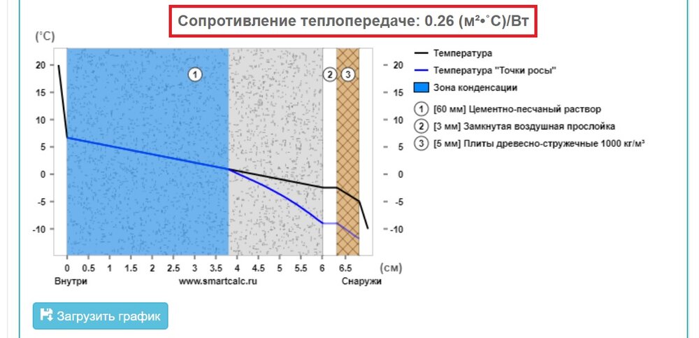

0,35 - 0,26 = 0,09
0,35 - 0,26 = 0,09

Заметь мое сообщение с цифрами о теплопроводности воздуха и подложки висит с обеда - никто не коментирует из "спасибников", ждут своего ГУРУ! А ему пофиг, он солгал и смылся в кусты!:beer:
