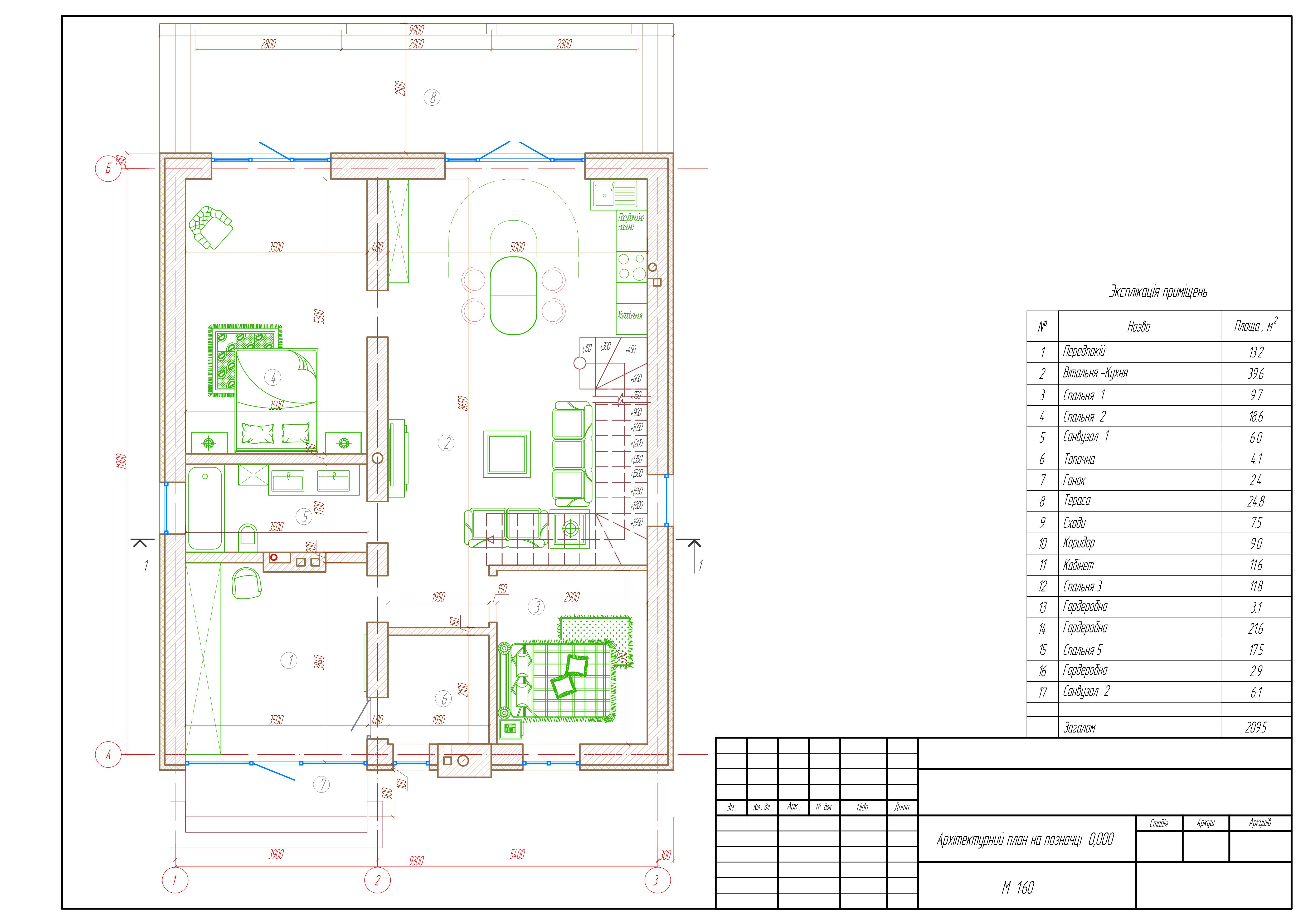

Коллеги, кто уже живет и пользуется различными видами вентиляций.
У друга дом, хочет вентиляцию сделать..
Обратился к фирмам - все за рекуператор, с разводкой по всем комнатам и помещениям. Сумма вышла...не тянет.
Да и вопрос, нужнолди так вообще.
Комнаты можно проветрить всегда, или в окна поставить мини приток. И ьез вытяек оболйтись.
А вот кухня, санузлы.
1. Котельная точно, тянуть выше кровли с естественной вентиляцией - будет газ.котел. Котельная 4 кв.м. ,потолок 2,80см, газкотел турбо. Достаточно ли 13х13см. вент.канал.
2. С кухни - две вытяжки. Однанад плитой, вторая общая. Обязательно ли тянуть выше кровли, или можно протянуть трубу 125 в стене на высоту 2,40м. под мауерлат и выйти на улицу - поставить клапана, а в кухне вентиляторы. чтобы не проходить кровлю и не делать двухметровый канал выше крыши.
Канал будет в наружной стене(((
Но разрешат ли газовщики так, ведь уже не будет естественной, только проинудительный отток.
3. Ванная - 2 отдельных канала, потянем выше кровли. Вместе с каминным дымоходом заодно.

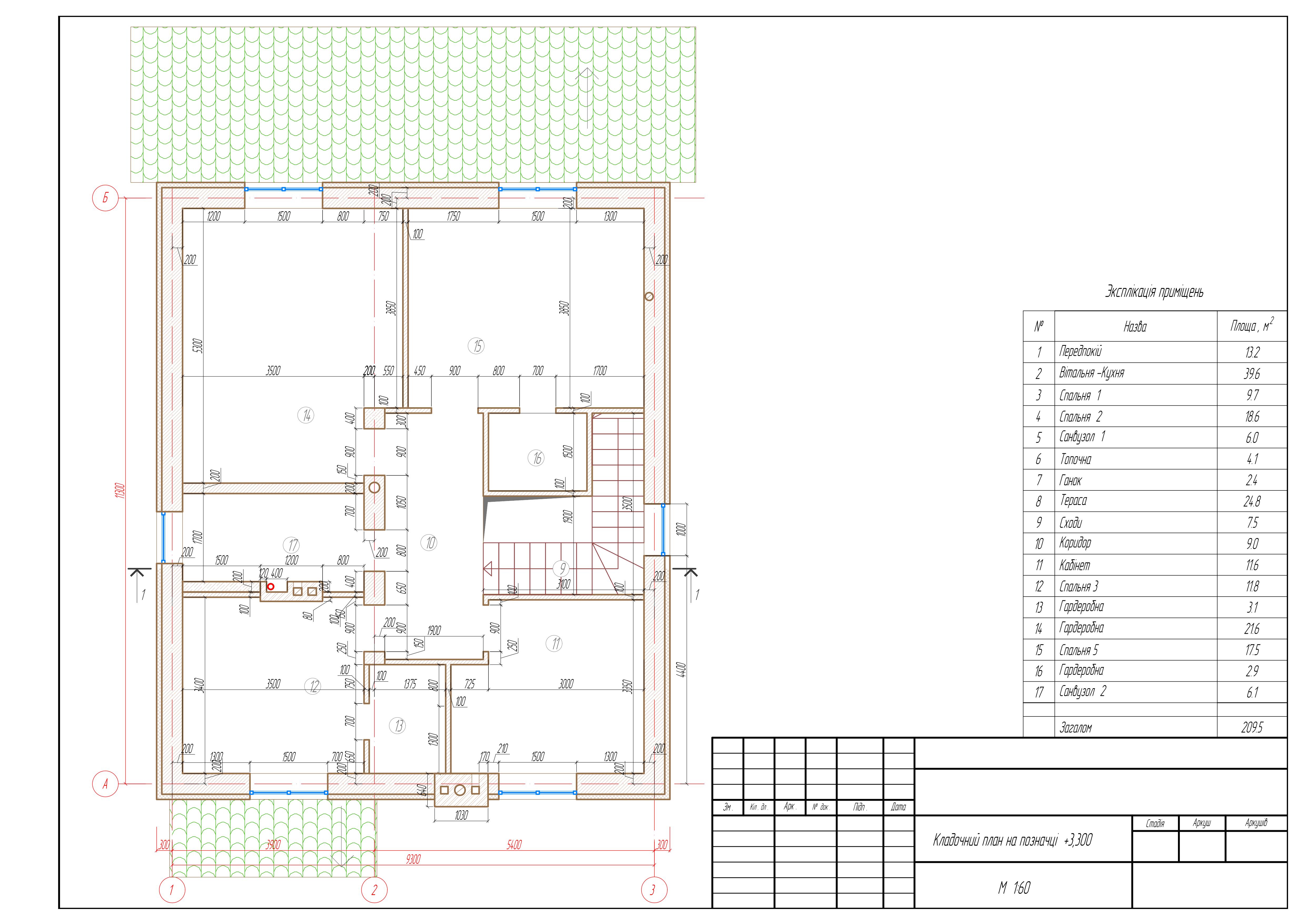

Планировка есть в приложении.
Может кто знает, подскажите как правильнее.
или же не заморачяиваться с кухней.
гнать канал выше кровли и будет естественная выточная вентиляция.
при желании можно поставить вентилятор с обратным клапаном.
и не играться в игры с принудительной. все же газ.плита в кухне.

еще как вариант была мысль.
вытяжки с кухни горизонтальными каналами 125мм трубой под потолком протянуть в сторону камина и единым большим каналом выходить выше кровли.
длина горизонтальных каналов - 6 метров тогда получается. Потянет ли естественно, или только принудительно.
