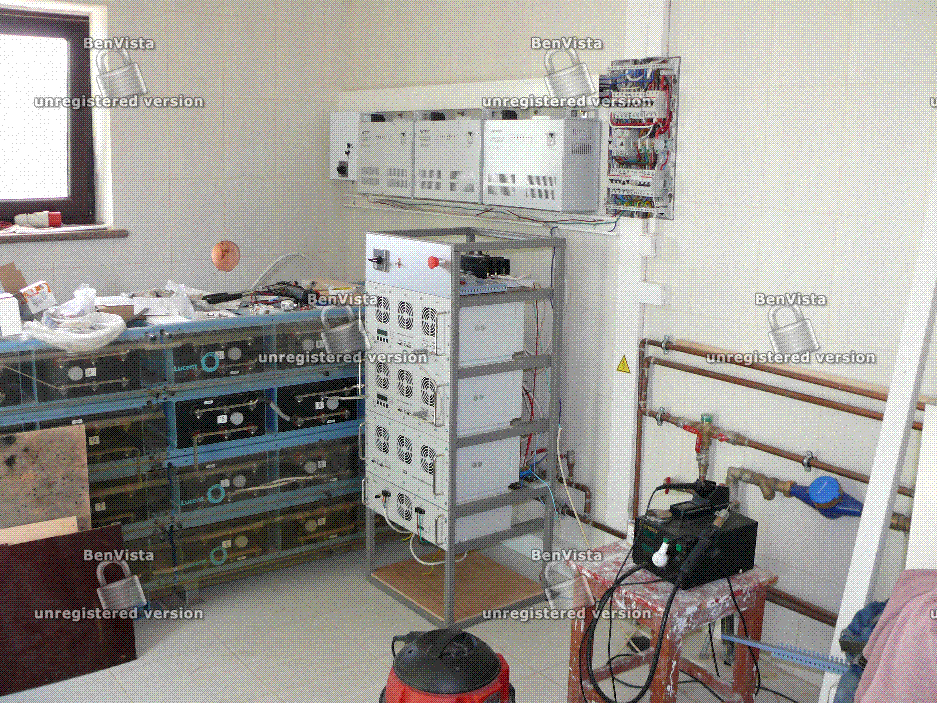

Пришло время тоже похвастаться:oops:
Для начала заинтригую публику...
Конфигурация похожа но имеются нюансы

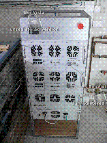

Три стаба 11 кВт
Аккумулятор 48 В 1400 АЧ!!
Два блока инверторов общей мощностью 9 кВт с перегрузом до 27 кВт
А вместо запланированого генератора...(пока "сикрет") ,но гену можно добавить в любой момент.
Фото будет вечером...
Проблемы с нетом из за погоды. Извеняюсь за задержку.
Фото старые во время монтажа. Скоро всё уберётся и будет красота. сделаю новые фото.
На сегодняшний день трубы уже окрашены. Скоро будет корпус на стойку и аккумулятор.
....зачем скромничать? не два блока а 3 блока по 3 КВТ=27Квт перегруз:beer:
Вече добрый!
Нет сергей, один инвертор 3 кВт для системы отопления и другой инженерии и 6 кВт на всех других потребителей . в системе 32 квадратных метра солнечных колокторов и очень нежелательно чтобы днем остановился насос коллектора. инвертора настроины таким обра?ом чтобы при разряженом аккумуляторе сначала отключается инвертор на 6 кВт ,таким образом остается резерв для котельной. У инвертора 3 кВт есть возможность работы онлайн тогда как дом только офлайн , хотя при желании система может многое.
Вече добрый!
